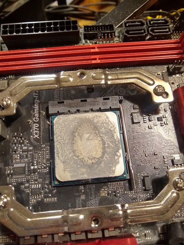

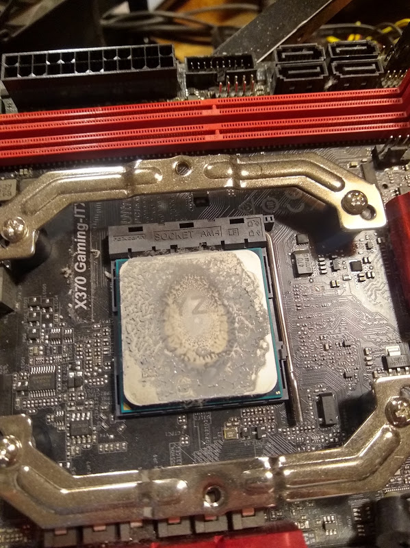

Doch, das stimmt schon. Ich weiss nicht wie das bei TR aussieht, aber bei manchen Kühlern wie beispielsweise meinem Kotetsu Mark II ist das extrem.
Das sieht man aber schon am Abdruck mit der wlp. Also im Zweifelsfall einfach nachschauen.

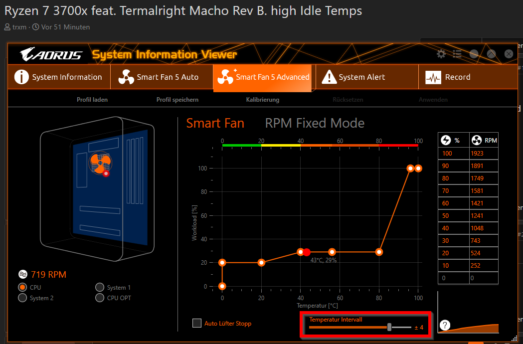

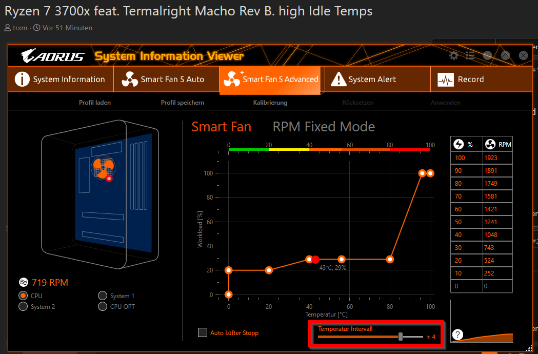

So sieht es bei mir aus: Wichtig ist das Inertvall hoch zu setzten, für jeden kleinen Spannungs und Temperatur Peak soll der Lüfter nicht hochdrehen. Über 80 °C komme ich eigentlich nicht, daher geht ab hier die Kurve nach oben.

Edit: und letztendlich PBO ausmachen, dann lande ich selbst bei Prime bei ca 75 °C.
Reaktionen: trxm und Vigilant

Ja, das ist heftig. So lange das Teil nicht throttelt sind das dann einfach nur höhere Temperaturen. Aber von dem Leserartikel auf igor´sLab war ich .... beeindruckt. Der hat das durch Temperatur bedingte throtteln komplett abstellen können.
Reaktionen: trxm und Ned Flanders

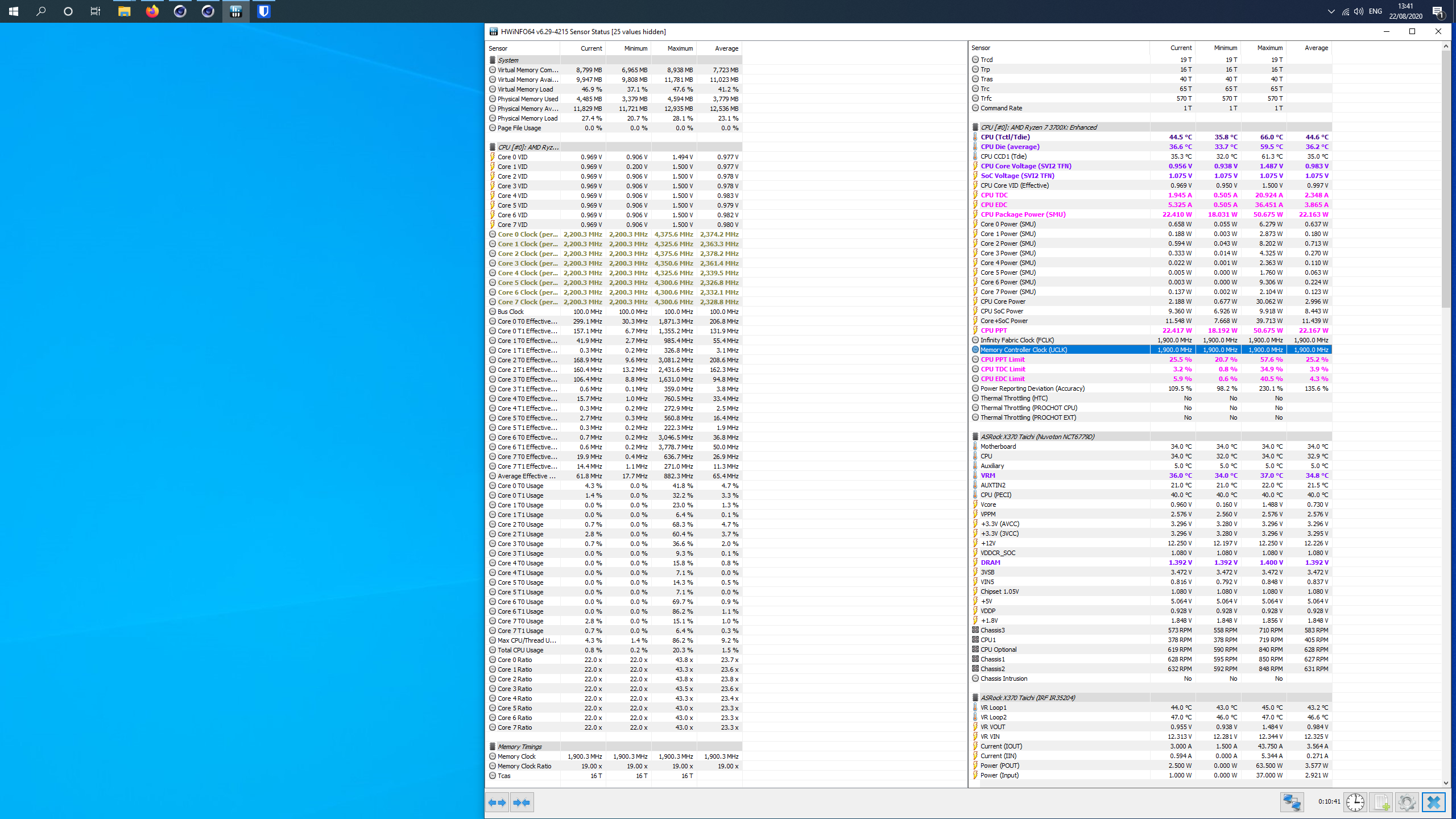

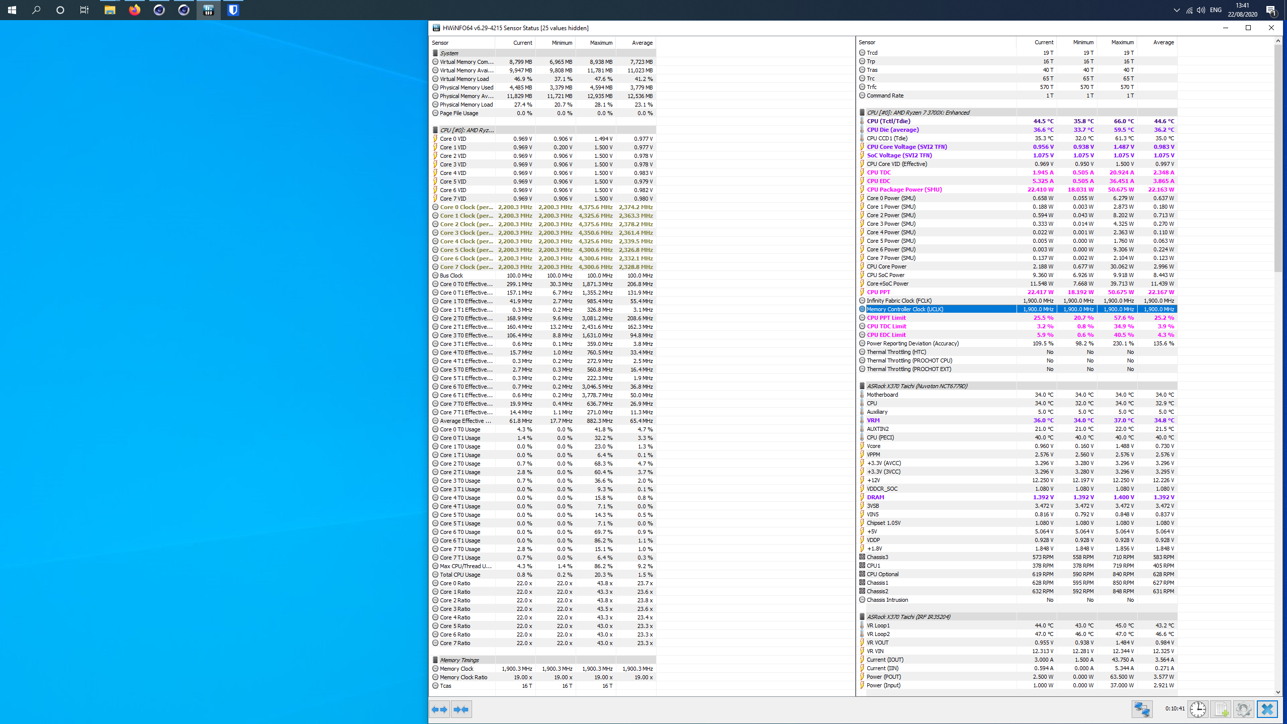

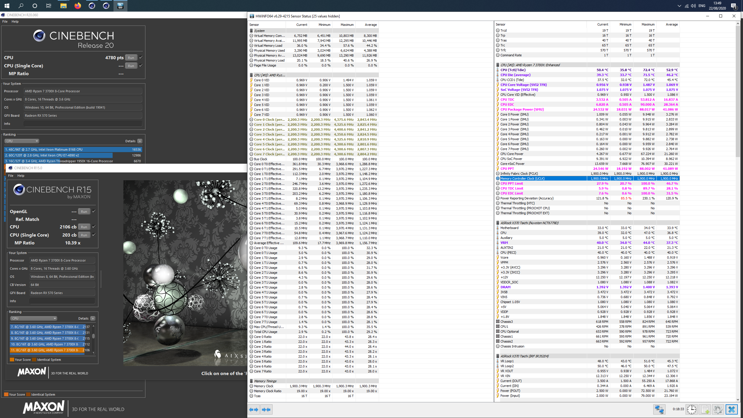

Nach neu eingestellert Lüfterkurve (sehr konservativ) bin ich ziemlich zufrieden.
Das mit der WLP werden ich ab Dienstag mal probieren. Das mit dem Abdruck ist eine Top Methode.
Idle+Surfen
CineBenchRuns

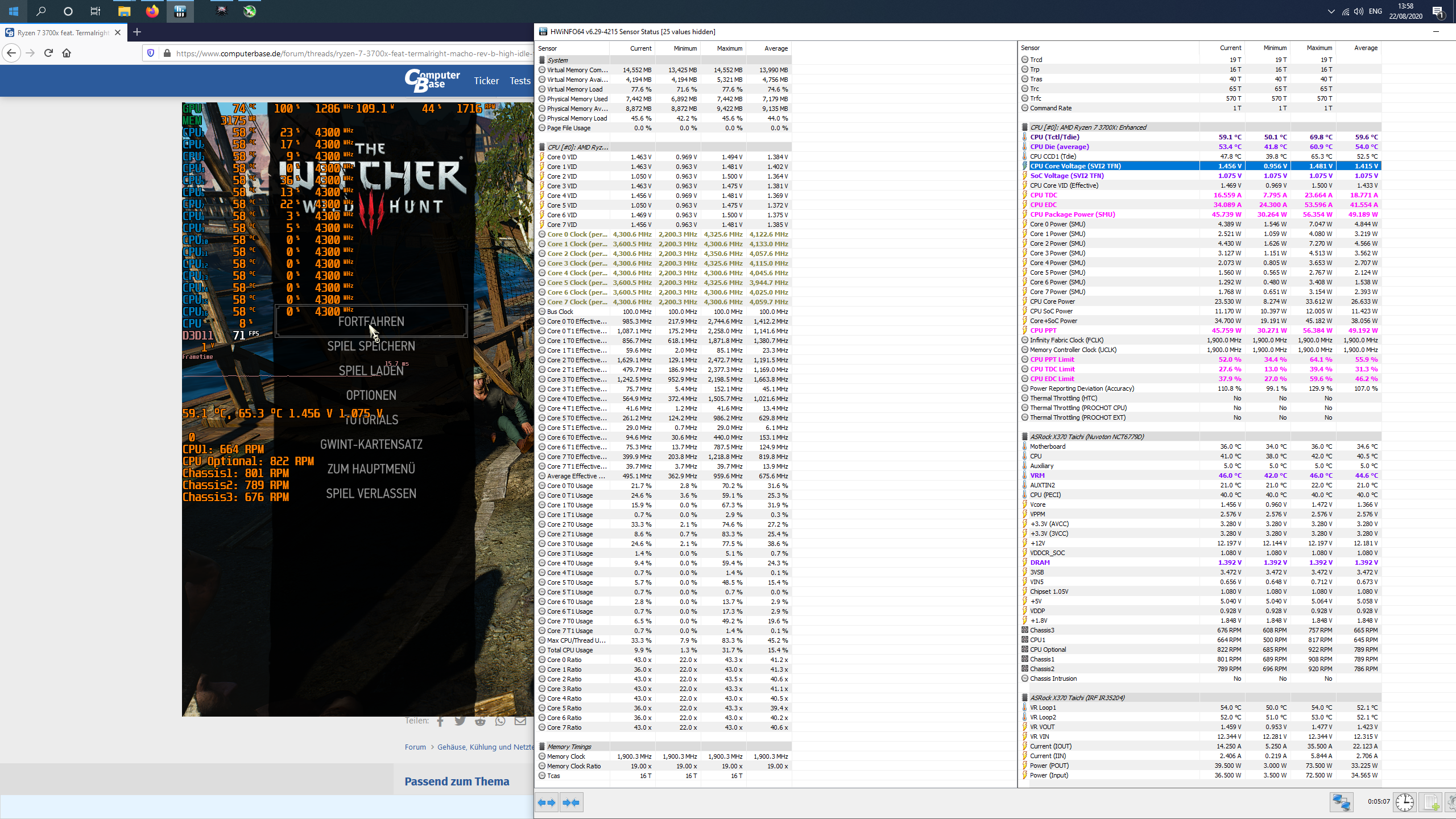

5 Min Witcher3 (1080p - RX 570)
Die Vcore Voltage liegt beim Zocken bei 1,4v+ ist das fine?
Reaktionen: Vigilant
Sieht doch ganz gut aus.
Wenn der Proz auf einzelne Kerne boostet gibt er auf den bis 1.5V Vcore drauf.
Ist also normal und alles okay.
Reaktionen: Thorque und trxm
