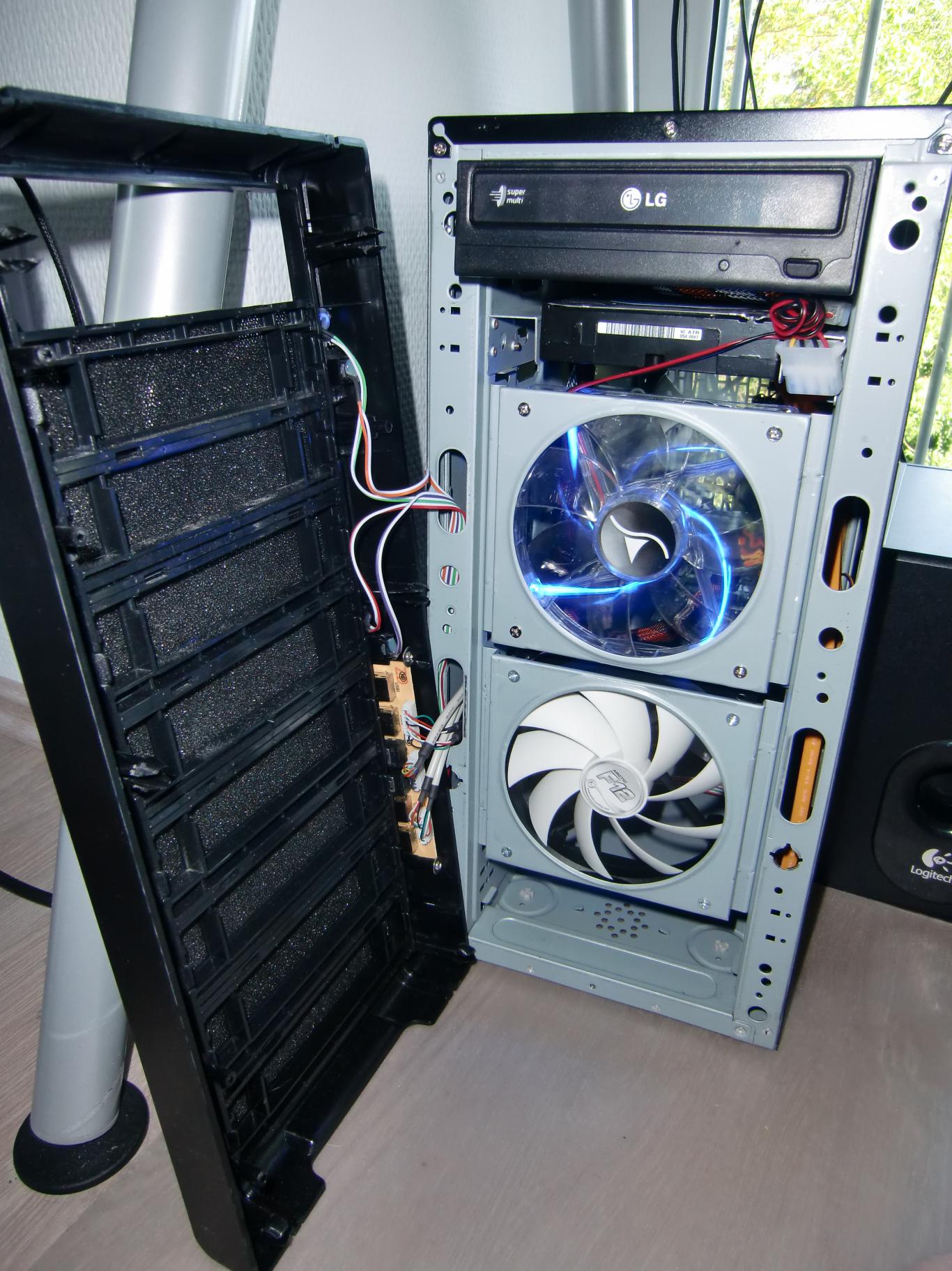

Hat dein Gehäuse nicht sowieso nen Staubfilter vorne ? Ich hab auch das Gehäuse allerdings die Value Editionund da hab ich diese Staubfilter. Die bringen es übrigens richtig ;)
Im Anhang mal nen Foto mit diesen Zusatzhalter ((Klick mich ;))) für die Rebel 9 Gehäuse und die Staubfilter (In der Linken Seite)...
Gruß TotalWar10

Ist mittlerweile doch schon beredet worden :)
Ich hab die vorderen 120er genau wie du mittlerweile.
Wegen Staub hatten wir es nur hinten.
Aber interessant, man kann vorne das ganze Ding auf einmal abmachen? Ich hab bisher immer die einzelnen "Lamellen" rausgeknackt :D
