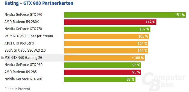

NVIDIA GeForce GTX 960

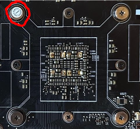

Gebrauchte, bessere Karten bekommst du in der Bucht. Passe vor allem bei Kleinanzeigen auf das "asoziale" Pack auf, das hier wieder vermehrt am Betrügen ist!
Dann solltest du jenes Siegel im Auge behalten, ist es doch ein Zeichen dafür das die Karte nicht zerlegt wurde;
