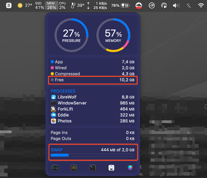

ich nutze ein MacBook Pro mit relativ üppigem RAM (24GB). Weiss jemand, ab welchem Zeitpunkt genau Daten in den Swap Speicher (also in Nicht-RAM) ausgelagert werden? Ich dachte eigentlich immer, dass dies erst passiert, wenn der Arbeitsspeicher/RAM wirklich voll ist und keine Daten mehr in den RAM ausgelagert werden können.
Mir ist jetzt mit meinem Monitoring Tool was ich in der Taskbar nutze (iStat Menus) aufgefallen, dass, obwohl ich noch genügend freien RAM habe (10GB), trotzdem Daten in den SWAP Speicher ausgelagert wurden:
Ist das "normal" und in welchen Fällen passiert dies?

Du willst nicht, dass erst geswappt wird, wenn es dringend nötig ist, weil du dann einen richtigen Hänger hättest. Deswegen swappen die meisten modernen Systeme früh Kram, der sowieso wenig bis gebraucht wird.

Alle Systeme pagen inzwischen! Das bedeutet, dass das System Speicherseiten schlafender Prozesse auslagert, um erst gar keinen Speichermangel entstehen zu lassen. Und da macht auch das auf BSD basierende MacOs keine Ausnahme.

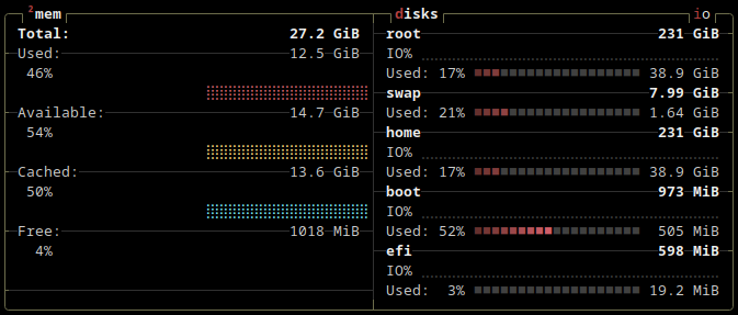

Wie schon geschrieben wurde, ist das ganz normal. Hier mal ein Beispiel aus Linux:
Der Cache ist gerade ziemlich voll weil ich einige größere 3D Modelle gesliced hab, die noch nicht geflushed wurden.
Reaktionen: areiland, HtOW und CaptainPighead

Danke für die Infos! Wieder was dazugelernt. Das heisst: ich als User habe auf ein potentielles Swapping auch keinerlei Einfluss(möglichkeit): das händelt macOS in dem Fall selber. Auch wenn ich bewusst darauf achte, noch genügend RAM frei zu lassen und mit dem RAM "sparsam" wirtschafte, kann es sein, dass geswapped wird ... korrekt?
Korrekt. Aber mach dir da einfach mal keinen Kopf deswegen, das OS weiss schon was es tut, zumindest besser als der unbedarfte User...
