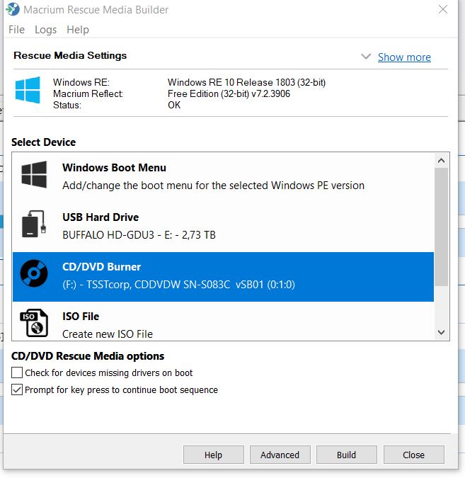

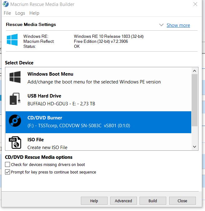

Hallo zusammen :)
Für einen Laien ist es ziemlich schwierig zu verstehen, was man diesbezüglich anklicken soll.
Kann ich bei Windows 10 und Windows 7 die CD/DVD Auswahl nehmen?
Wenn müßte man die anderen Möglichkeiten auswählen?
Wann muss ISO gewählt werden?
Gibt es eigentlich eine deutsche Bedienungsanleitung/Beschreibung?
Danke und noch einen schönen Abend :)
Wähle hier einfach das Medium aus das du nutzen möchtest.
Ob Dir nun gebrannte Disc oder USB Stick besser gefällt, bleibt dir überlassen.
ISO ist dafür gedacht wenn du später auf zusätzliche Medien deployen willst, also für Admins...
Wenn Du eine CD mit dem Tool beschreiben möchtest, wähle es aus. Wenn Du eine ISO möchtest, wähle ISO und brenne es anschliessend selbst.
