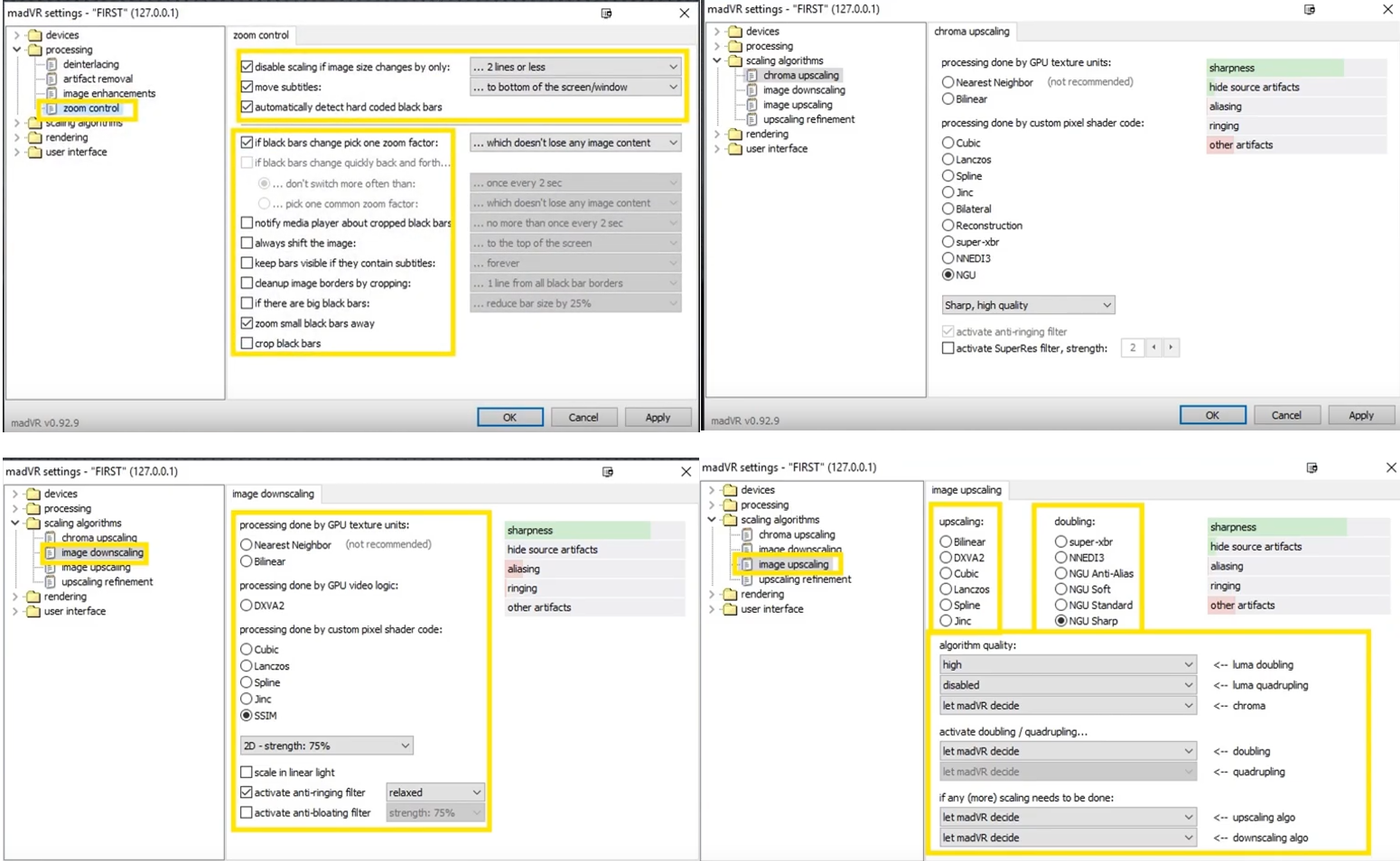

Dann habe ich mir ein bzw. das Youtube Tutorial angeschaut und aus dem Video diese Einstellungen rauskopiert:
Das "chroma upscaling" frisst meine GPU. Wenn ich das so einstelle, geht die auf ~200W hoch, Lüfter dreht voll auf, das kann doch nicht sinnvoll sein.
Ich sehe ehrlich gesagt auch keinen Unterschied bei den ganzen Optionen. Das Bild sieht mit den Standardeinstellungen schon super aus.

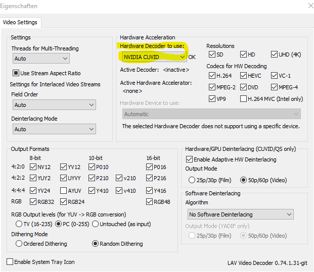

Das erste Bild sind Einstellungen des LAV-filters, die sind über Interne Filter/Video-Decoder zugreifbar.
Wenn hierfür die entsprechenden Haken bei den Decodern und Filtern gesetzt sind, wird der LAVfilter genutzt.
Den madVR stellt man unter Einstellungen Wiedergabe/Ausgabe/Video-Renderer (Dropdown madVR auswählen) ein.
Also:
LAV = Decodieren des Streams,
madVR = Videoausgabe
zwei unterschiedliche Dinge.

Du hast einen 9700k
Wenn Du beim Decoden der Streams etwas Energie sparen willst, Stell Intel Quicksync im LAVfilter ein, nicht Nvidia. Und setz noch den Haken bei MVC (3D-Blu-ray Inhalte).

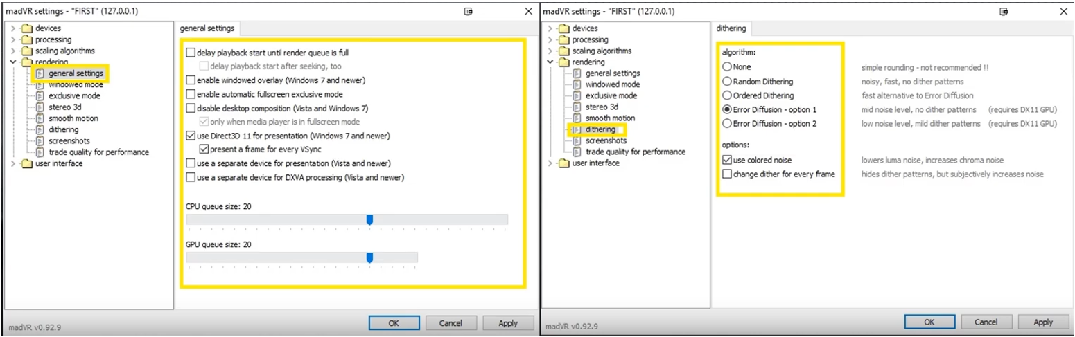

Im madVR hast Du in Deinen Settings (Vorletzte Seite) eingestellt, dass für jeden VSync ein Frame generiert werden soll.
Reaktionen: Avenger84
Die Verfahren dahinter sind halt teilweise sehr rechenintensiv.
Wenn man die Aenderungen subjektiv dann nicht wahrnimmt, roederlt der Rechner nur sinnlos.

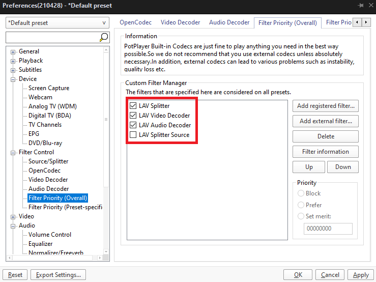

was ist der unterschied zwischen lav splitter und lav splitter source? sollten beide oder nur einer davon (welcher? warum?) aktiv sein?

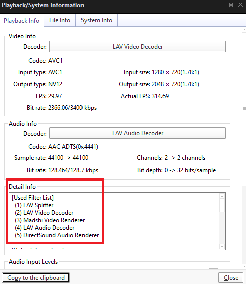

lav splitter, lav decoder, madvr video renderer und direct sound audio renderer ... alle potplayer-internen splitter, decoder und renderer deaktiviert... mit "jinc" statt NGU für upscaling werden olle SD videos ordentlich aufgewertet bei moderatem verbrauch (direct3d 11 hw acceleration @ copy back) ... falls es doch jemanden interessiert der auf der suche nach alltagstauglichem upscaling ist ;)

NGU ist sehr rechenintensiv. Versuch doch mal Spline, Lanczos oder Jinc. Außerdem beachten, wenn du bei 1440p ein UHD-Video abspielst und die GPU zu stark ausgelastet ist, dann liegt es am Downscaling-Algorithmus.
