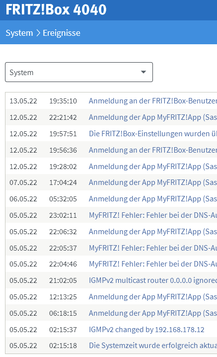

Irgendwelche IGMP Meldungen im Log der Fritz!Box unter dem Punkt WLAN?

@Bandes
lösch mal ich letzten Screen deine IPv4 und IPv6 Adressen. Die muss ja nicht jeder hier sehen.
@Bandes
Sorry, IGMP-Meldnungen finden sich unter System und nicht WLAN.
