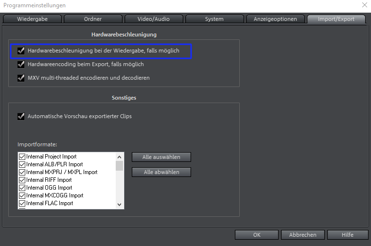

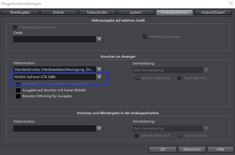

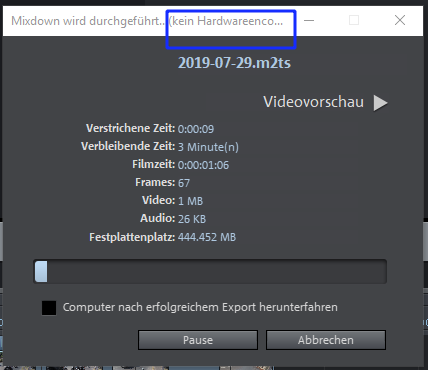

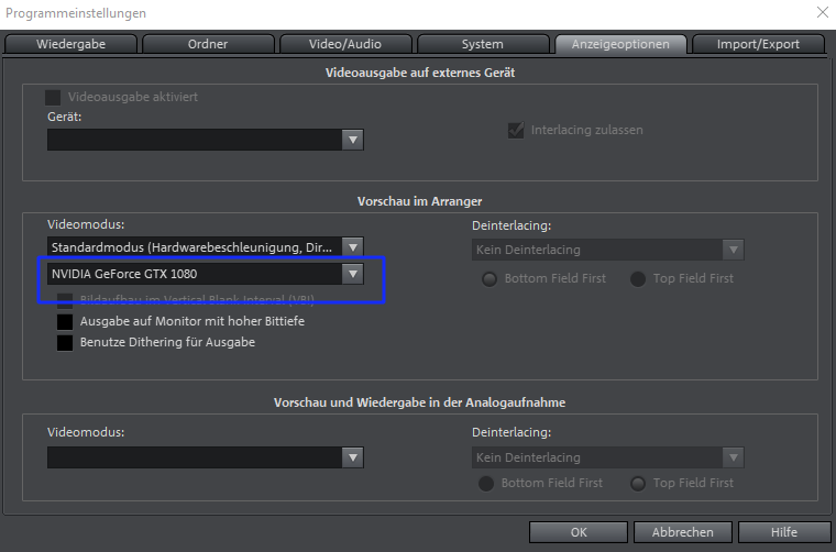

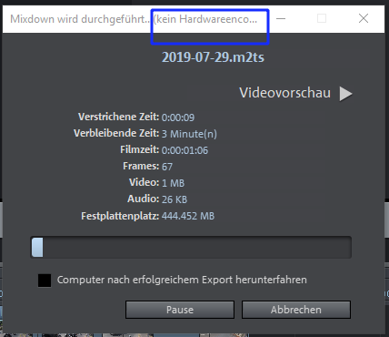

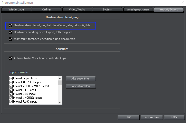

Hi,
kurze frage da mich youtube auch nicht mehr weiterbringt.
Habe in den Videos wie beschrieben alle 3 Sachen angeschaltet damit die GPU mit hilft.
Aber wie auf dem Screen zu sehen "keine Hartwarebeschleunidung.
Jemand noch eine idee ?

Gibt auch noch was anderes als Youtube.
Hast du schon die Standard Google antworten durchprobiert?
Benutz den magix-Support.
Kleine Anmerkung. GPU gerendert Filme sind qualitativ schlechter als cpu gerendert. Zudem ist auch der Export Codec wichtig, der auch mit deiner Grafikkarte harmonieren muss.
Darum heißt es ja auch, wenn möglich. Geht halt nicht mit jedem Codec. Und welcher Codec mit welcher GPU funktioniert sollte Dir Magicx sagen können. Und die Qualität ist deutlich schlechter, als per CPU codiert. Egal was Du da einstellst.
Beste Qualität mit gpu ist ähnlich wie normale Qualität mit cpu.... und mit deinem ryzen ungefähr gleich schnell :D
Bei jeden nla wird eine schnelle gpu hauptsächlich zur Vorschau benutzt.
Frag den magix Support welche exportoption du einstellen musst, damit deine
