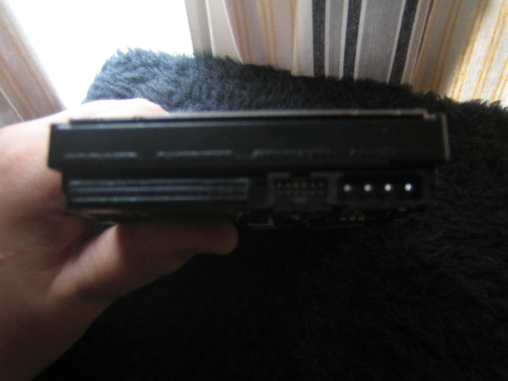

natto schrieb:Das ist ein SCSI Anschluss. Welcher genau, kannst du anhand der PINs ermitteln.
Ja, und wie lösche ich die Daten

SCSI Controller werden hier im MP immer mal für kleines Geld angeboten, das teure daran sind die Kabel und der Terminator, die müssen meistens extar gekauft werden. 68 poliger LVD Anschluss wird das wohl sein, Kabel ca. 40 €

Genau, das ist 68Pin, also Wide-SCSI. Welches genau ist erstmal nicht zu sagen.bu1137 schrieb:Ja, würde auch sagen das ist ein SCSI SCA (Hotplug) 80 Pin Anschluss, wobei das Bild schon ziemlich schlecht ist
Edit: Ist wohl kein SCA, sonst wär der Stromstecker nicht da....
Da ist die beste Lösung, um die Platten intakt zu erhalten einen Controller und Kabel zu besorgen und dann aus Windows heraus löschen. Das Formatieren der Controller dauert extrem lange, da dabei wirklich tiefgreifend gearbeitet wird (SCSI lässt ja abweichende Sektorgrößen zu).
Beim Überschreiben gilt, dass einmaliges Löschen reicht, solange wirklich Datenmüll oder Nullen oder sonstwas geschrieben wird - sagen auch Datenretter. Das Formatieren von Windows XP zB liest aber nur jeden Sektor ein und schreibt nur ein leeres 'Inhaltsverzeichnis' davor, das reicht natürlich nicht aus.
