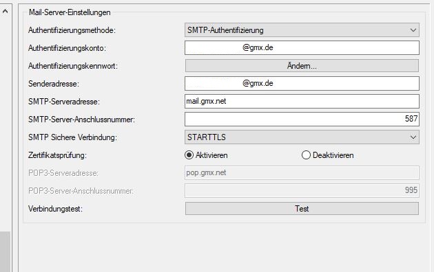

Hi,
ich versuche gerade krampfhaft einen Druacker dazu zu bewegen die scan to Mail funktion zum laufen zu bringen aber ich komm nicht weiter.
Ziel ist es GMX als Mailserver anzugeben und über SSL Scans an unterschiedliche Mailadressen verschicken zu können. verschicken zu können.
Nun steht in der GMX Doku eingentlich alles was man braucht, nur bekomm ich immer wieder einen Error beim Test.
Im Screen zu sehen die aktuellen Einstellung.
Abender = user account mit dem ich mich einlogge.
PW und User funktionieren definitiv.
TLS oder StartSSL funtkionieren beide nicht.
was mach ich denn falsch?
Grüße
Mac
funktioniert nicht.

Aber ich hab die Lösung gefunden:
In der WebGui gibt es einen Verbindungstest der mal was aussagefähiges loggt.
Die gmx CA war dem Drucker unbekannt.
Diese habe ich importiert und auf 465 + SSL umgestellt
schon geht es.
Danke für eure Lösungsansätze

nachdem mir dieser Thread ein wenig auf dem Weg zur Lösung geholfen hat, hier mein Workaround.
Funktionieren tut es nun mit einer GMX-Mailadresse, ich habe einen Epson WF-7715.
Unter https://zertifikat.gmx.net/ die beiden Zertifikate herunterladen und importieren.
Auf der WebGui unter "Netzwerksicherheit->CA-Zertifikat->importieren" können die Zertifikate importiert werden.
Anschließend unter "Netzwerk->eMail-Server->Grundlegend" folgendes eintragen:
Authentisierungsmethode : SMTP-Authentisierung
Authentisierungskonto : GMX-Kundennummer (Benutzername funktioniert nicht)
Authentisiertes Kennwort : GMX-Kennwort
Absender-eMail-Adresse : Beliebige GMX-Mailadresse aus eurem Konto
SMTP-Serveradresse : mail.gmx.net
SMTP-Serverportnummer : 587
Sichere Verbindung :STARTTLS
Zertifikatsvalidierung : Aktivieren
So funktioniert es bei mir, mal sehen wie lange :)

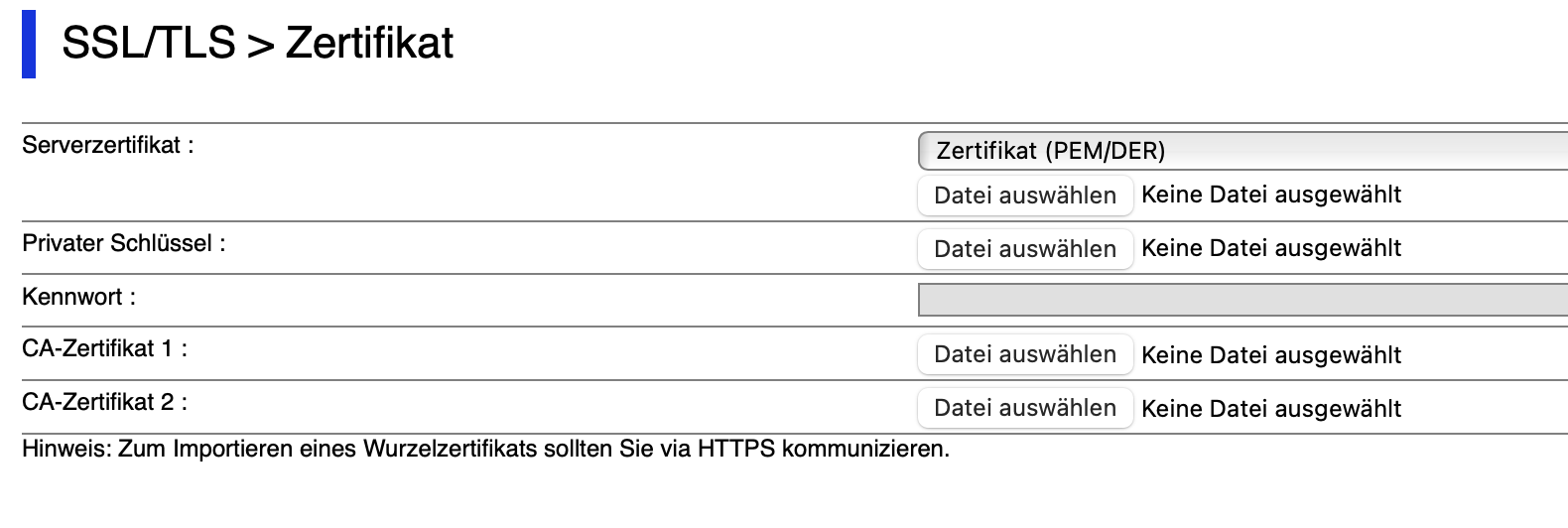

Hi zusammen,
ich scheitere gerade an genau dem selben Problem wie ihr und bin mittlerweile echt verzweifelt.
Euren Lösungsvorschlag mit dem Importieren der Zertifikate wollte ich ausprobieren, scheitere allerdings im Menü des EPSON Workforce WF 4830.
Gehe ich auf "CA Zertifikat importieren" sieht das Menü wie folgt aus. Wo muss ich jetzt was genau importieren., Sorry, ich bekomme es einfach nicht hin..
Wenn ich die zwei Zertifikate unter CA-Zertifikat 1 und 2 importiere, verlangt er auch ein Serverzertifikat..
