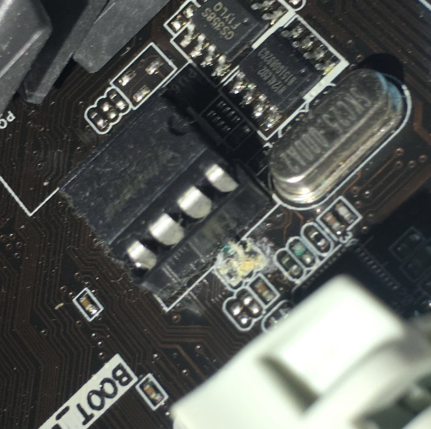

Also Pins sind soweit ich das sehe keine verbogen, was mir am Mainboard allerdings aufgefallen ist:

Ist das nicht defekt, was auf dem Bild ist?

Hmm, also defekt verdammt.

Und du meinst es funktionert dann wieder?
Nur der Kondensatorist defekt?
Das sind glaube ich sogar 3 Kondensatoren/Widerstände in der Größe 0402, aber an so einem Bild kann man das nicht so einfach festmachen... Keine Ahnung ob es danach wieder funktioniert. Mach es richtig sauber und prüfe es vollständig.
Da ist nichts mehr mit Löten kannste entsorgen und es wurde als Defekt verkauft also kein Geldrückgaberecht anspruch, hab auch ganzen haufen angesammlete Mainboards aber nicht solche defekt .

Ist Wohl Elektroschrott.
