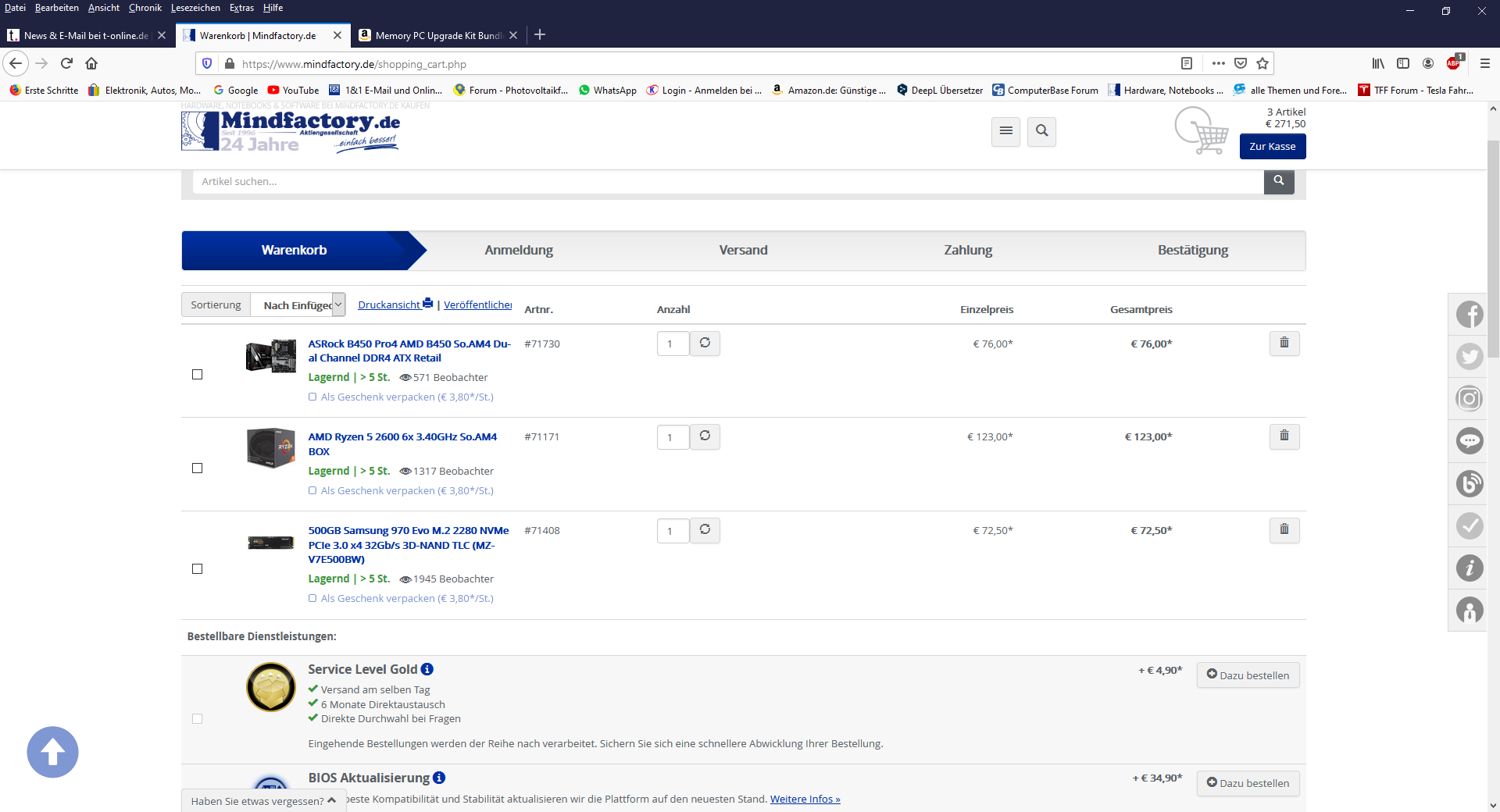

Wann hast du das Kit gekauft? Kannst Du noch von deinem Rückgaberecht Gebrauch machen? Das war nämlich ein ziemlich schlechter Deal, für das Geld bekommst Du locker einen deutlich schnelleren Ryzen 5 3600 (170 Euro), ein gutes B450-Mainboard (80 Euro) und 16 GB Arbeitsspeicher mit einer vernünftigen Geschwindigkeit und Latenz (50 Euro). In dein Kit würde ich keinen Cent mehr investieren.

zu deinem preis bekommst du noch ne 500 GB samsung M.2 dazu

Dem muss ich zustimmen zumal da ja auch noch langsamer 2133mhz RAM dabei ist was halt wieder CPU Leistung kostetKuestenNebel schrieb:Das war nämlich ein ziemlich schlechter Deal
