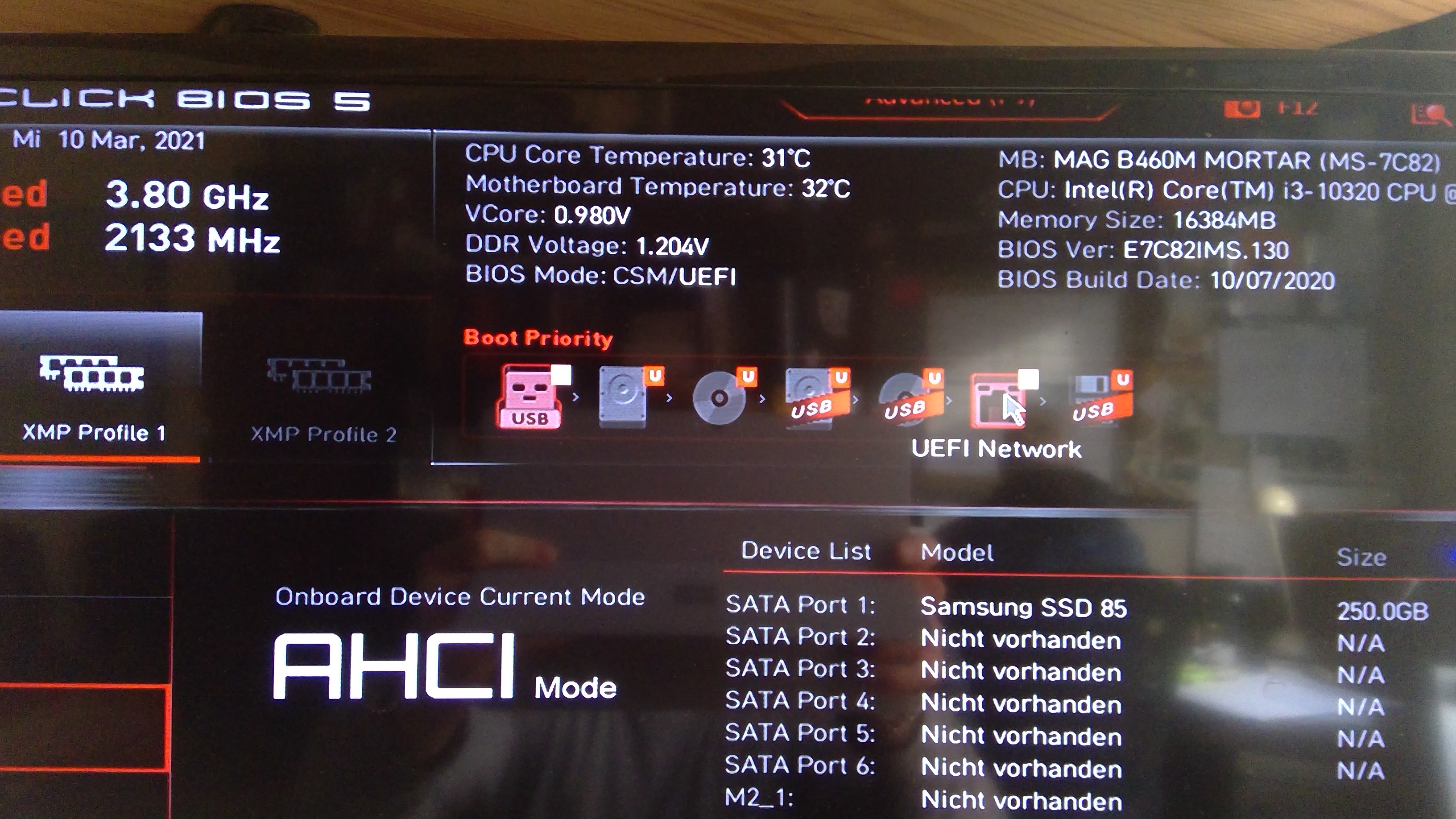

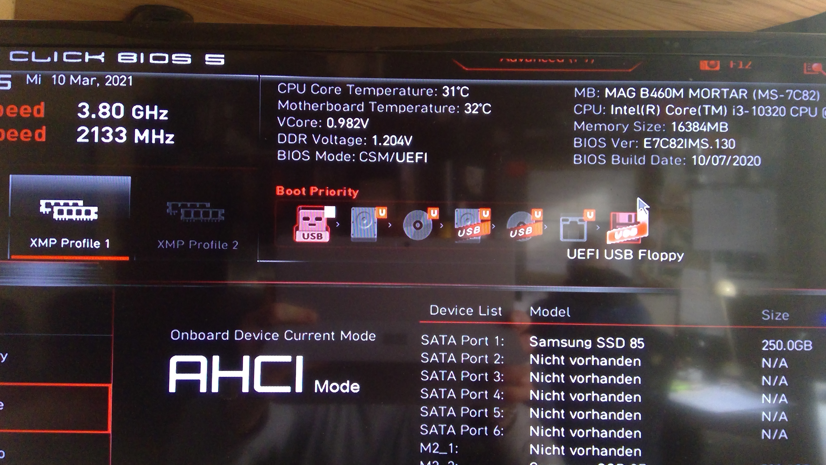

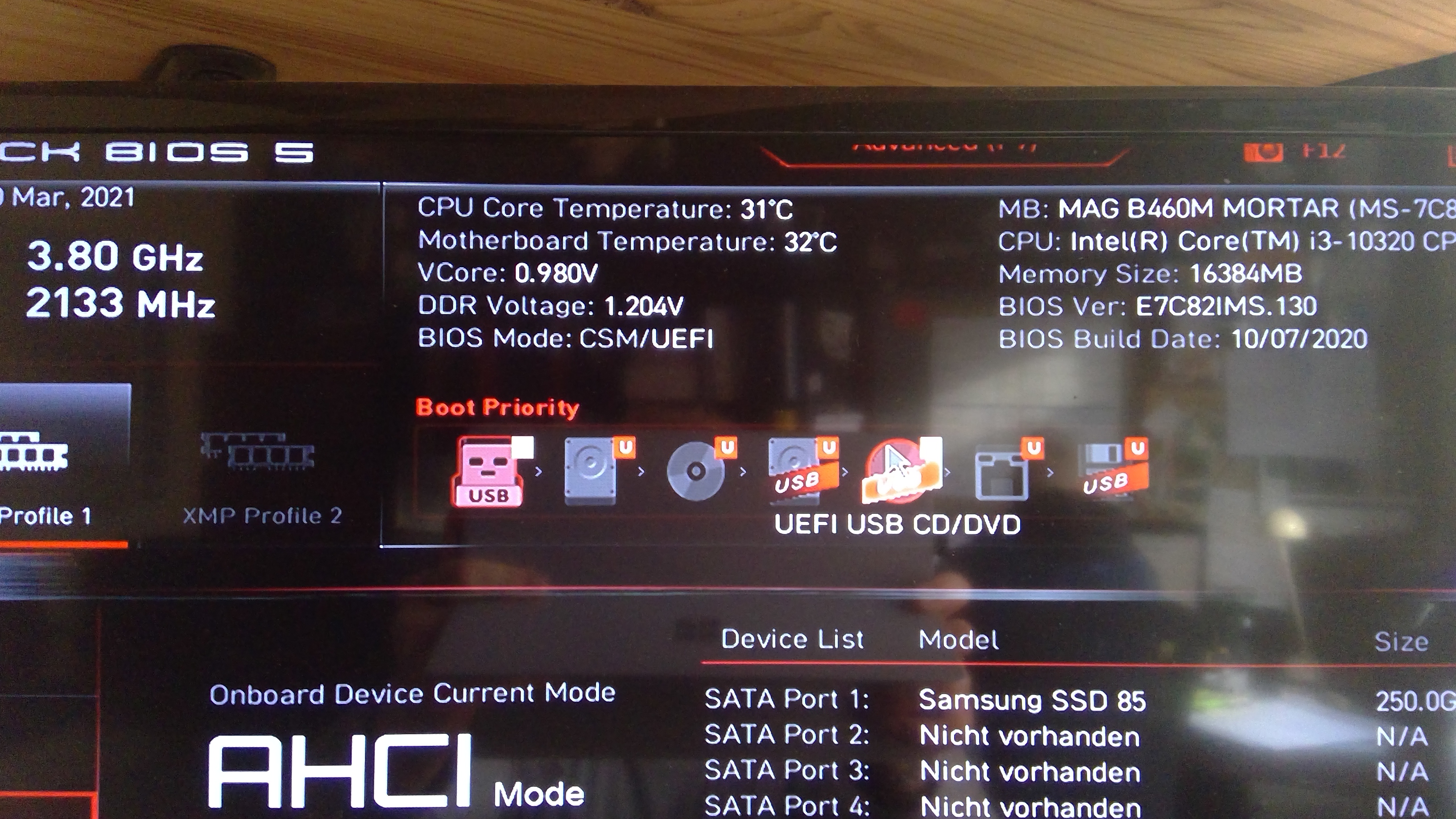

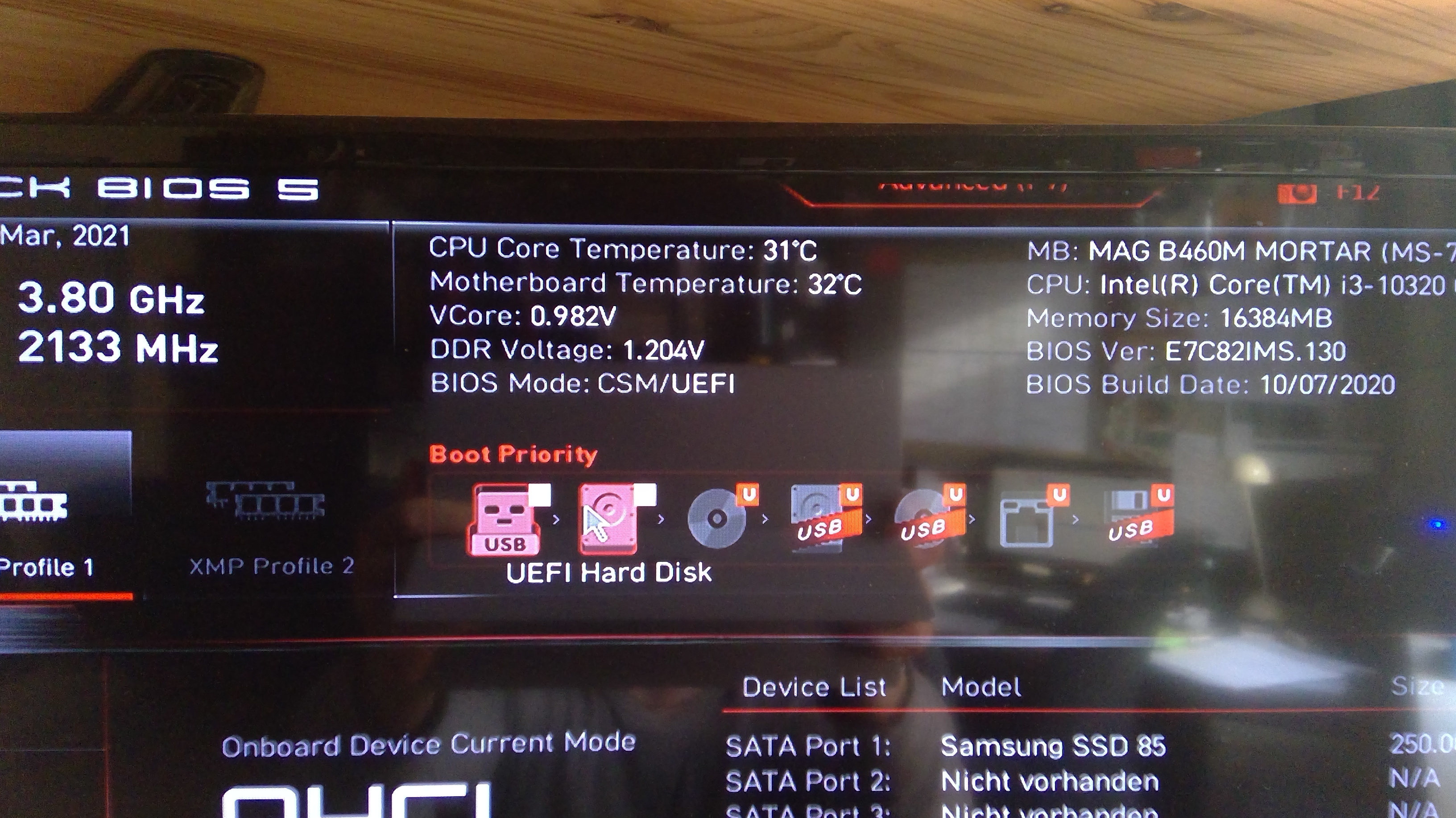

Es scheitert daran: Der neue PC/das Mainboard erkennt scheinbar sowohl die alte Festplatte mit Betriebssystem und Daten, die neue leere Festplatte mit 500gb, und den USB Stick mit PuppyLinux (über Unetbootin raufgespielt), aber der neue PC will von nichts dieser Sachen booten (das er über die neue leere Festplatte nicht booten will, ist mir einleuchtend), immer wenn ich die Boot-Priorität auf den USB Stick setze, oder auch die alte Festplatte und dann die Änderungen speichere und das Bios-Setup verlasse und den PC neustarte, lande ich wieder im Setup...starte ich nun den PC neu und drücke dann F11, so lande ich im Boot Manager und dort zeigt er mir nur den USB Stick an, wenn ich diesen nun auswähle und mit Enter bestätige, so tut sich praktisch nichts...USB Stick ist FAT32 formatiert...
Außerdem verwirrt mich, dass wenn ich die Bootpriorität einstellen möchte, vor jeder Sache "UEFI" steht...
Habe mal ein paar Bilder beigefügt...

Schalte auf jeden Fall den Raid Modus wieder um auf AHCI. Dein Rechner startet nicht, da im Bios der UEFI Modus aktiviert ist, zusätzlich schalte Secure Boot ab, dies verhindert ebenfalls das booten von nicht UEFI Datenträgern. heißt es starten nur Datenträger die UEFI Booten können, vermutlich war das alte Betriebssystem im CSM Modus installiert und der Linux Stick nicht als UEFI eingerichtet. Starte doch mal ein Windows-Setup zum Testen, ob die Festplatten erkannt werden. Ich würde hier eher einen Clean Install von Windows im UEFI-Modus empfehlen, ist sicher mehr Aufwand aber die bessere Lösung.
Reaktionen: axeforly
Bei einem UEFI System sucht das Bios / UEFI eben einen Bootloader. Ist der korrekt gefunden, bootet z.b Windows davon, egal auf welchem Laufwerk der liegt. Das kann man im Bios auch einstellen. Hast du garnicht auf deinen Bildern, weil du in alter Manier Laufwerke ändern oder wählen möchtest.
Das benötigte heisst OS Bootpriority oder so in etwa.
Aber dein Problem wird darin bestehen, das du ein altes OS starten möchtest. Was womöglich auf dem alten PC garnicht im UEFI Modus installiert war, sondern im CSM. Auf der Samsung 250 gb?
Das neue Laufwerk, also die M.2 Samsung ist noch leer. AHCI ist schon richtig, Raid hast du ja garnicht am Start.
Puppy Linux kann ich nicht bewerten. Jede geläufige Version sollte aber gehen, einfach mal eine andere versuchen. USB Stick erstellen u.s.w.
Auch würde ich Windows einfach neu installieren.

BIOS war die alte Firmware (Mini Betriebsystem der Hardware) des Mainboard, wo grob gesagt geregelt wurde welches Teil was macht. Dies wurde schon vor einigen Jahren durch eine wesentlich komplexere UEFI Firmware abgelöst, welche eigentlich mehr Sicherheit für den Bootvorgang bringen sollte. Es macht keinen Sinn neue Hardware im alten Modus zu betreiben, was aber möglich wäre, wenn Du in den Einstellungen Secure-Boot deaktivierst und den UEFI auf CSM umstellst. Lass Deinen Vater die Daten die er benötigt raussuchen oder mach von der Festplatte eine Image oder eine Kopie auf eine andere Festplatte.

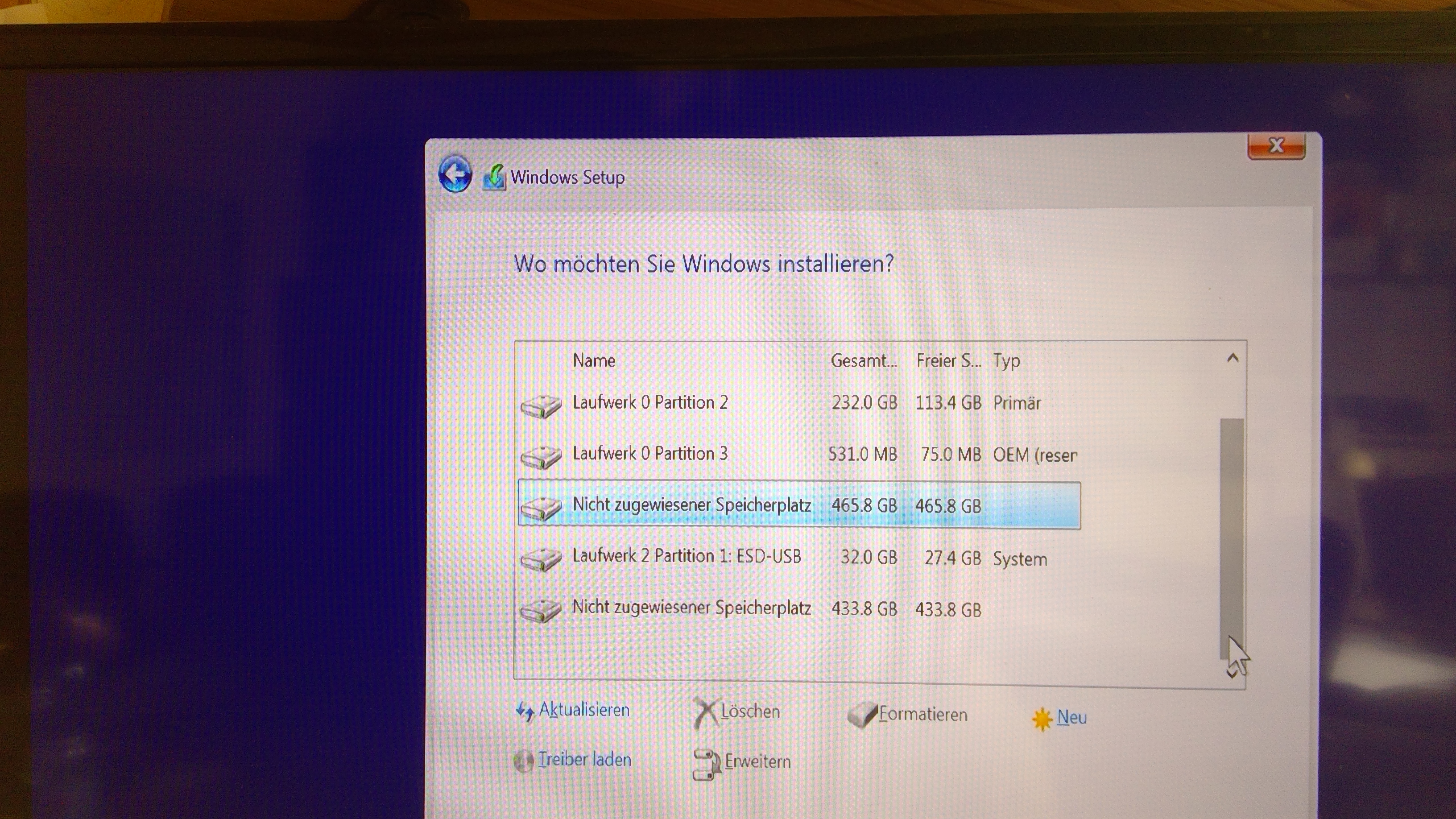

Moin ich bin gerade dabei Windows 10 über die externe auf dem neuen PC zu installieren...würde das gerne auf der 500GB SSD installieren, aber welche ist das? Die externe mit 500gb angegeben, ist aufgeteilt, so dass ich eine 32gb partition in fat32 für das Windows habe...
Was davon ist die neue 500gb Micro SSD?

Steck doch erst mal alles ab, was nicht für die Windos Installation benötigt wird. Dann tust du dir leichter.
Tue Dir selbst den Gefallen wie schon mehrfach gesagt, steck alles ab außer der M.2 SSD da wo Windows hin soll. Ein Schnellschuss führt unter Umständen zu Datenverlust. Außerdem ist das Windows 10 Setup sehr eigenwillig und nicht kontrollierbar, wenn in dem System mehrere Festplatten verbaut sind, da kann es schon mal vorkommen, dass der Bootloader auf einer anderen Festplatte landet und wenn man diesen später entfernt, startet Windows nicht mehr. Bei den Dateträgern sind augenscheinlich 2 neue leere Datenträger angeschlossen oder ein Datenträger hat zusätzlich ungenutzten Speicher übrig . 465GB ist auf jeden Fall die 500GB Festplatte die werden nur mit 465 in Windows angezeigt.
