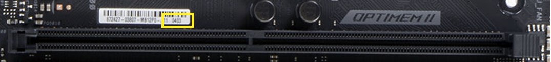

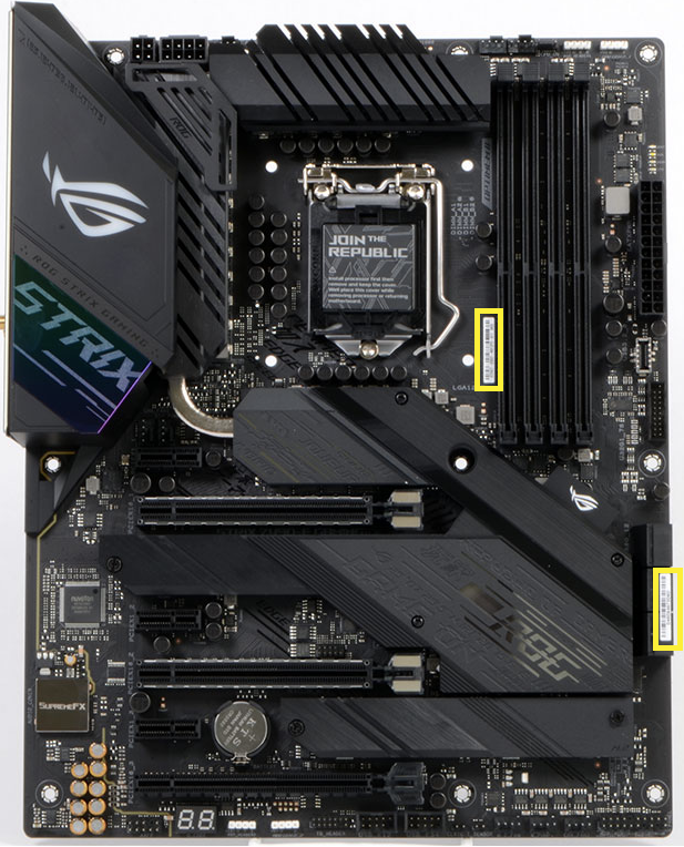

Wo kann ich das sehen
Es könnte auf den markierten Labels stehen:
0403 wäre die erste Version
Version 0403
2020/05/14

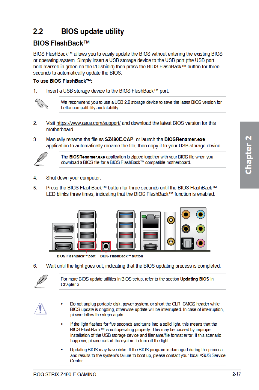

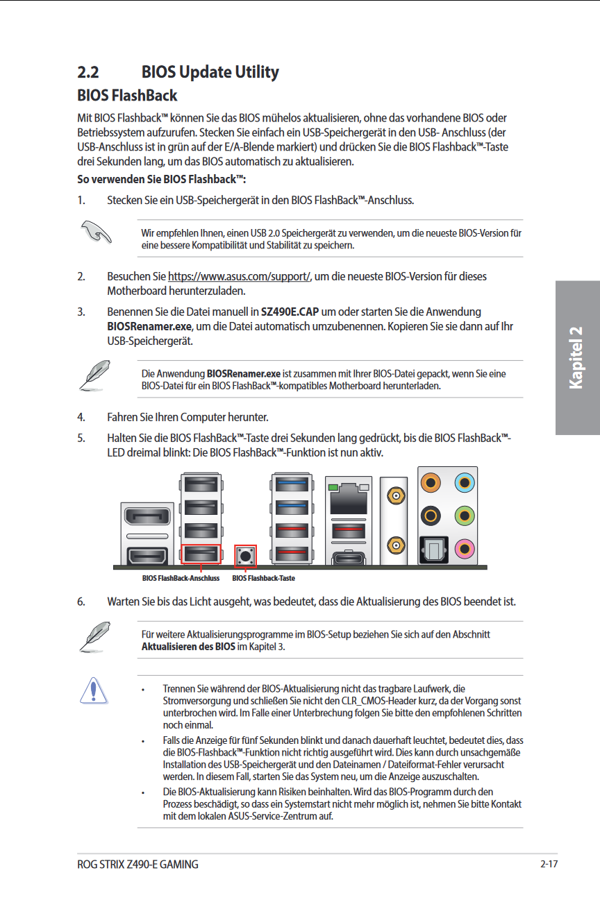

Das Mainboard hat (zum Glück) USB BIOS Flashback. Damit kann das UEFI (BIOS) aktualisiert werden:
[Quelle: ROG STRIX Z490-E GAMING User’s Manual (English Edition)]
Anhang anzeigen 1112309 Anhang anzeigen 1112310

Nach der Anleitung vorgegangen und der Vorgang wurde abgeschlossen - LED hat aufgehört zu blinken?
Ja bin nach der Anleitung vorgegangen und es hat aufgehört zu blinken danach habe ich ein Bild bekommen wo das mit den Asus Light Update und dann nach kurzer zeit ist er ausgegangen und nicht mehr angegangen

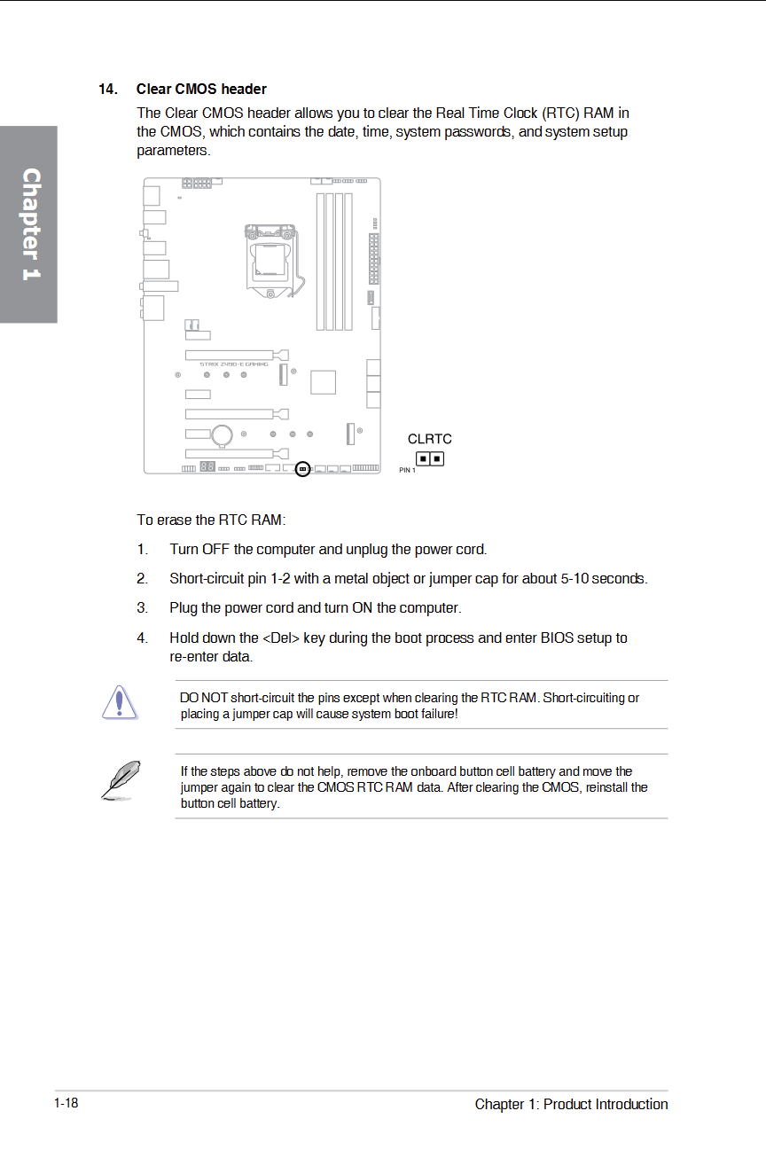

  1. CMOS zurücksetzen / löschen

Habe es mit einer Nagelschere versucht oder muss ich da 2 unterschiedliche sachen pro pin dran halten?
Habe mir dazu grade ein Video angeschaut und gesehen das da bei den 2 pins so ein Schutzkappe oder wie im Video gesagt Jumper ist aber ich habe den letztens mal weg gemacht kann es dadurch sein das es nicht an geht?
Die beiden Pins müssen mit einem leitenden Gegenstand überbrückt / kuzrgeschlossen werden.

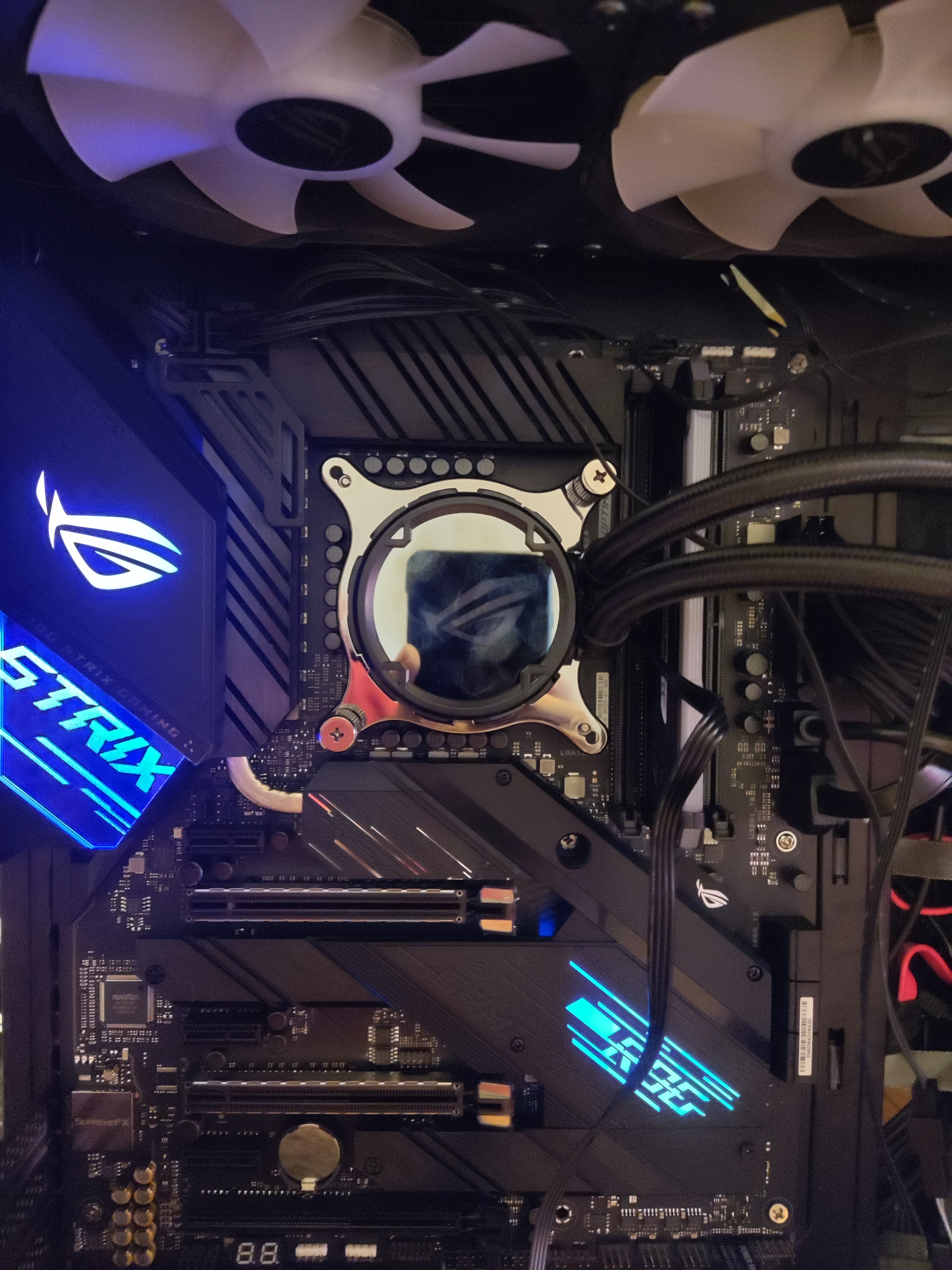

So leuchtet es die ganze Zeit wen der PC aus ist und wen ich ihn versuche mit der Power Taste den PC anzumachen dann passiert da nicht mehr sondern leuchtet so wie wen er aus ist auch nicht die UEFI Leds leuchten auch nicht es passiert garnichts wen ich den PC versuche anzumachen

Das die LED noch leuchten hat nicht ganz viel Aussagekraft, solange das nur die BlingBling Beleuchtung ist :-)

Alternativ zur Überbrückung der Pins des CMOS-Jumpers kann die Batterie noch für fünf bis zehn Minuten entfernt werden.
CMOS zurücksetzen:
  1. Computer ausschalten!
  2. Kaltgerätestecker des Netzteils aus der Steckdose ziehen
  3. Optional: Den Power-Button drücken um den Rest-Strom zu verbrauchen
  4. Die BIOS-Batterie für fünf bis zehn Minuten herausnehmen und wieder einsetzen.
Sitzt der 2x4 CPU EPS-Stecker richtig? Ich kann das leider auf dem Bild nicht richtig sehen

Ja der sitz richtig drin
