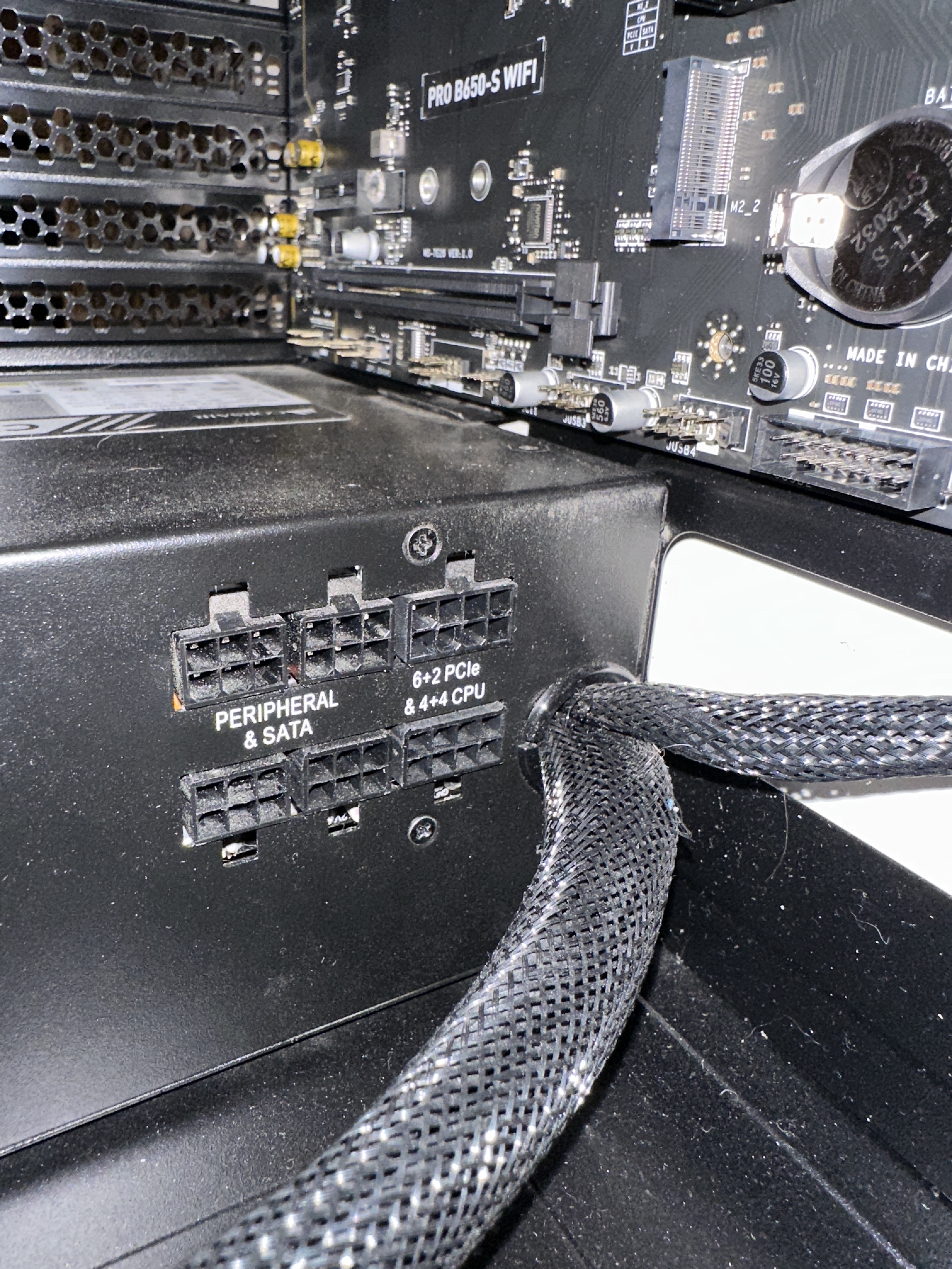

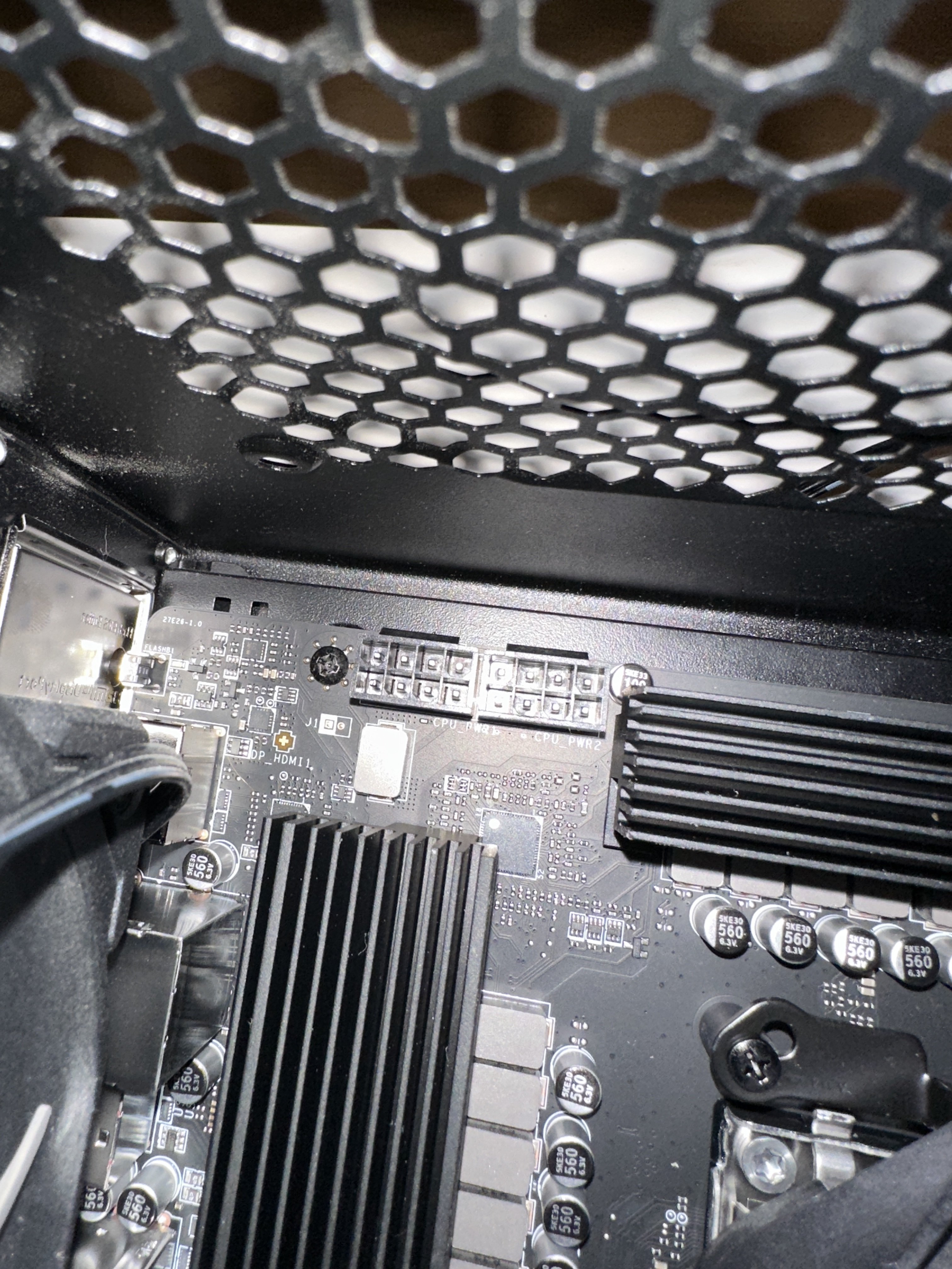

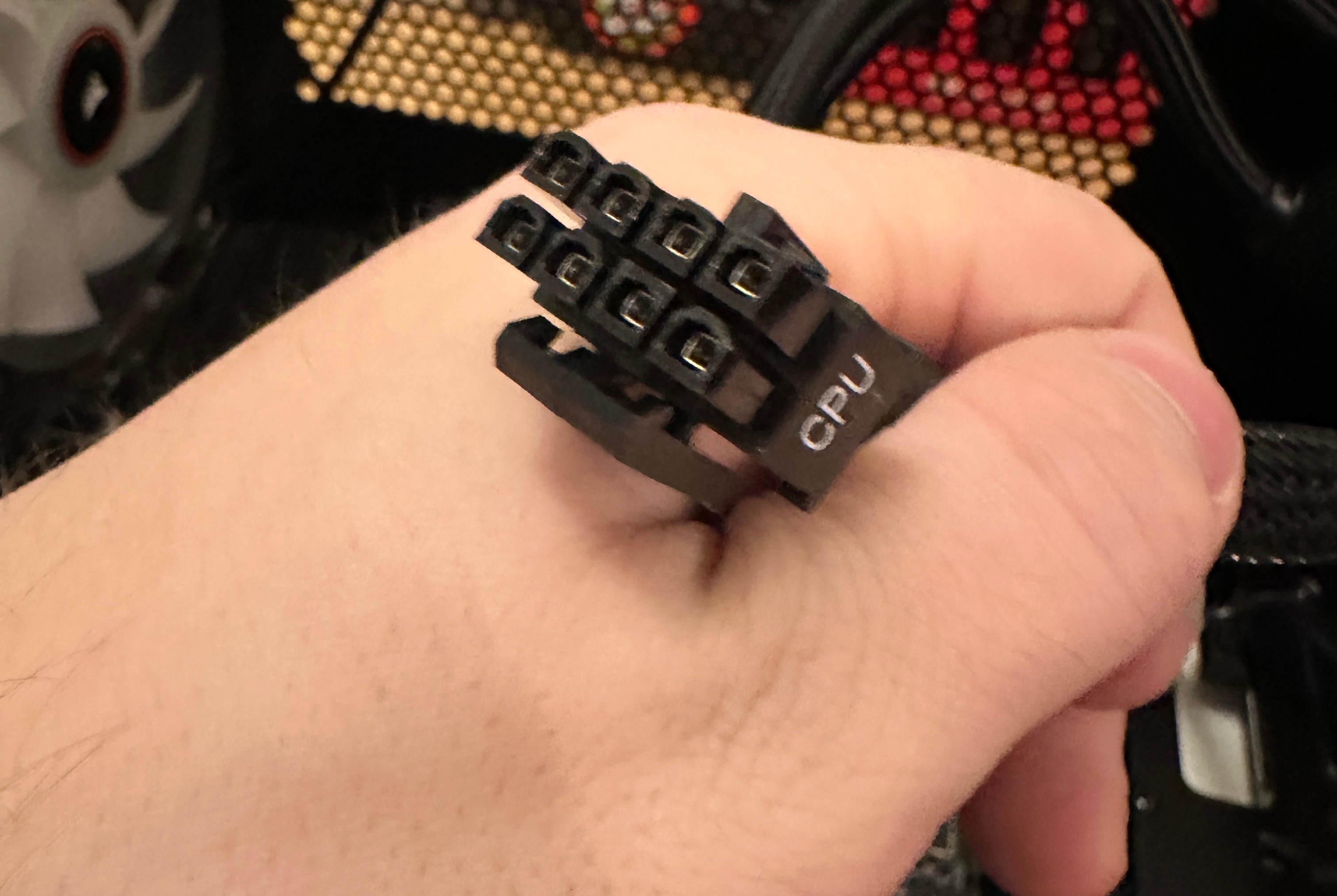

Hallo, ich habe ein Problem mit meinem neuen Mainboard und zwar benötigt dieses anscheinend einen zweiten CPU Stromstecker... mein Netzteil hat aber nur einen CPU Stromstecker, ich denke mal das ich noch einen zweiten nachrüsten könnte nur weiß ich leider nicht wie sich dieses Kabel nennt und ob das überhaupt möglich ist denn das erste CPU Stromkabel ist fest mit dem Netzteil verbunden...
Vielleicht weiß ja hier jemand wie ich dieses Problem lösen kann, vielen Dank schon mal im Voraus :)

ist der 2. nicht für extreme Übertaktung gedacht. Sollte im HAndbuch auch so stehen
Reaktionen: loser, Ryuzakix3 und jon.sch
Ja, der ist optional.
Reaktionen: Nero FX, djducky und jon.sch
PWR1 belegen reicht aus, damit der PC funktioniert.
Reaktionen: Nero FX und jon.sch
Naja das Handbuch gab es nur noch online und da stand davon nichts drin, nur wie man den Stecker verbindet. Also brauche ich diesen zweiten Stecker gar nicht? Ist es dann egal in welchen Anschluss ich den Stecker stecke, also rechts oder links?
Reaktionen: coxon
Alles klar, Dankeschön für die schnelle Hilfe :)
Reaktionen: JohnWayne78
Tipp: demnächst einfach mal erst CPU_PWR2 googlen, sogar hier auf CB gab es die Fragestellung des Öfteren ;-)
Reaktionen: Matthias80 und jon.sch
