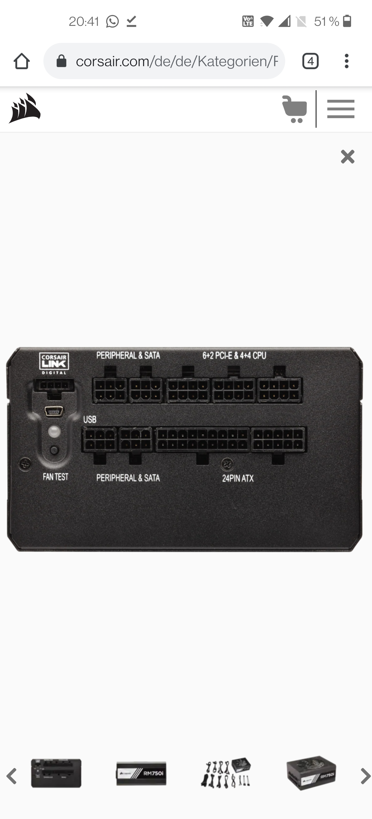

Ich hab mein X570 Gaming Pro Carbon gegen ein X570 Unify getauscht, jetzt hat dieses gleich 2x 8 Pin CPU Anschlüsse!
Meine Frage, mein Corsair RM750i hat 3 Stecker, welche unter 6x2PCIe + 4x4CPU geführt werden, und welche NT Seitig die Gleiche Stecker Codierung haben!
Original war nur 1x 4+4 CPU Kabel dabei, aber ich hab mir das CableMod Kit geholt, da hätte ich jetzt ein 1x 8 Pin und 1x 4+4 dabei, die von der Codierung her passen würden!
🤔 Jetzt die Frage der Fragen, ist die Belegung Netzteilseitig immer gleich bei den PCIe und CPU Steckern?
dann könnte ich ja das 4+4 Kabel auch noch dazu nehmen als 2ten 8 Pin CPU stecker?
lg Markus
Bei diesem und zahlreichen anderen Modellen ja, steht ja hier auch so dran (CPU & PCIe). :)
Reaktionen: markus_the_k
Danke ... ich hab dabei aber vergessen das meine 6800er schon 2 belegt 😅 Somit bleibt e nur mehr 1x 8 Pin für mein Board 🤦‍♂️
