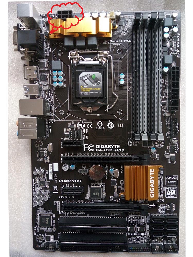

Willkommen
Angeschlossen?
Abstandshalter bitte nur dort, wo welche hingehören.
Ja, ist angeschlossen
