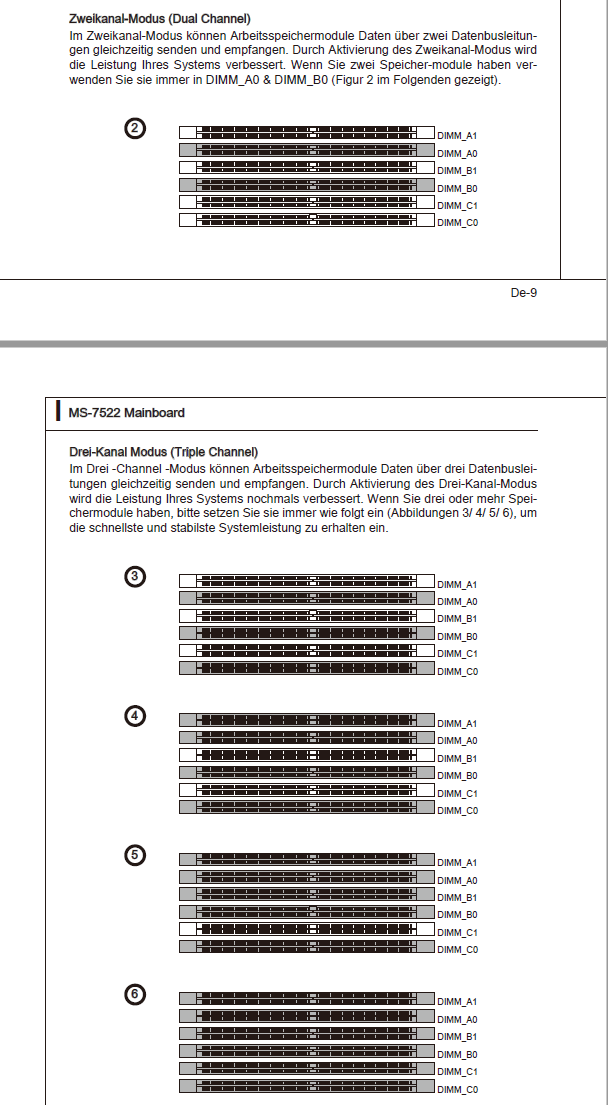

Im Normalfall musst du bei so einer RAM-Konstellation darauf achten, das du die Channel zu gleichen Teilen füllst (je 4 GB).
Meistens steht es auf dem Board oder in der Bedienungsanleitung, welche Steckplätze das sind.
Ich habe gerade mal das Handbuch gelesen, Dualchannel soll man wohl nur mit 2 Riegeln benutzen können.
ABER, ich würde mal folgendes testen:
Die 2 GB Riegel in Slot A0/A1 und den 4 GB Riegel in Slot B0
Leider kein Erfolg, er erkennt diesmal nur 4gb und Windows hängt sich immernoch im Ladescreen auf

Hmm, dann scheint es da irgendeinen Hardware-technischen Grund zu geben. Vermutlich wie es im Handbuch steht.
Läuft das denn wenn die 2 GB Riegel in Slot B0 und A0 sind? Also ohen den 4 GB Riegel?
Es könnte auch sein, dass du folgende Bestückung lauffähig kriegst: A0: 4GB B0: 2 GB C0: 4 GB
Wenn das alles nicht geht evtl. ist es kein ECC Ram, dann kann es auch helfen den ECC Support im Bios zu deaktiveren.

das kann an der Konstellation liegen, du hast quasi den Tripple-Chanel aktiv, aber wenn es korrekt sein soll, benötigst du in jedem der 3 Channel die selbe Menge Arbeitsspeicher (2/2/2 , 4/4/4 etc.)
DANKE !!!!
es hat tatsächlich funktioniert als ich den 4gb Stick raus nahm, habe jetzt zwar nur 4gb gesamt aber es läuft immerhin. Also der RAM war tatsächlich das Problem und ich musste mich nicht weiter herum quälen ein bios Update zu machen was einfach nicht ging
Ich hoffe mein System läuft weiterhin stabil
Letzte Frage noch : ist es möglich den 4gb Riegel noch nachträglich einzubauen ? Bei meinem alten Rechner ging dies
rein theoretisch ja, aber das Board scheint die üblichen Konstelationen nicht zuzulassen.
Wie ich es Anfangs beschrieben habe, Channel A 4 GB (durch A0/A1) + B0 4GB
