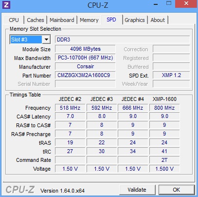

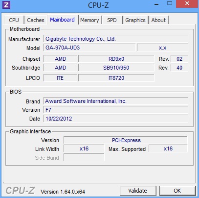

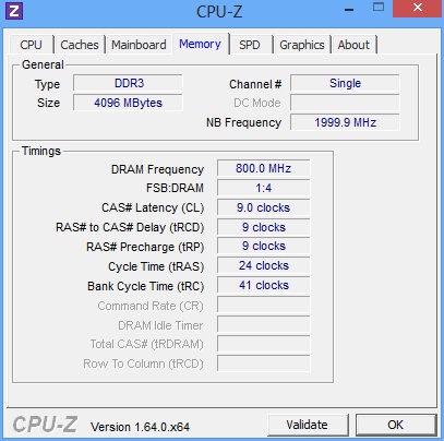

Hier sind mal die Screenshots:
1T/2T Command Timing = 2T - hier wird jetzt immer noch "auto" stehen - Command Rate ist unter CPU-Z / Memory keine Angabe -
versuche die RAMs auf "1333" (667) zu stellen und teste dieses - oder stelle DRAM-Voltage auf 1,60V bzw. nach Vorgabe von CASAIR -
Ne, im Mainboard kann man entweder 1T oder 2T auswählen, da gibt es kein Auto. ich werde den Ram mal auf 1333 stellen, der ist eigentlich von Corsair für 1,5v konzipiert.
BIOS > "default" = "auto" -
wenn die RAMs auf "1600" (800) gestellt sind, werden von Cosair welche Vorgaben angegeben ? 1,65V?
Bei 1333 (667) werden es 1,5V bei CR = 1 im BIOS sein - bei "XMP" 1,50V / CR 2T / TRFC 160
System Service Exception > ist ein Treiberproblem - der Treiber mag funktionieren - könnte aber der trotzdem Grund sein - vom Chiphersteller den neueren installieren -
Ist ein XMP Speicherprofil im BIOS aktiviert ? Wenn nicht -> einschalten.
Ja, das XMP Profil war aktiviert. Und da hat er auch 1,5v, 2T und TRFC 90 eingestellt, was, zumindest von der Spannung, Corsairs Vorgaben sein müssen. Gibt es vielleicht eine Möglichkeit zu sehen, welcher Treiber da verantwortlich ist?

Hab jetzt mal den Chipsatztreiber von der Gigabyte Website heruntergeladen, nur "AMD App Sdk Runtime" ist aktualisierbar.
