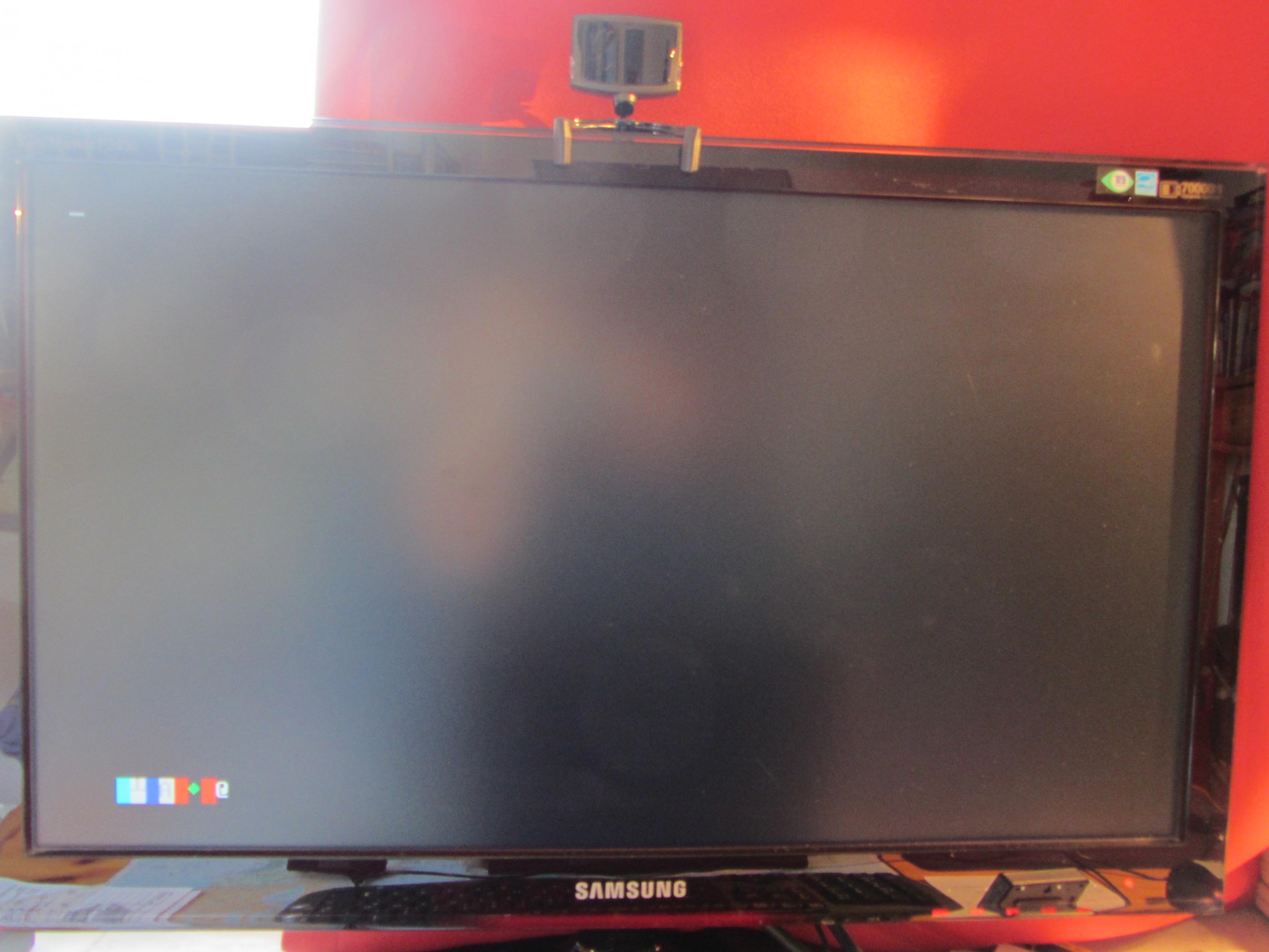

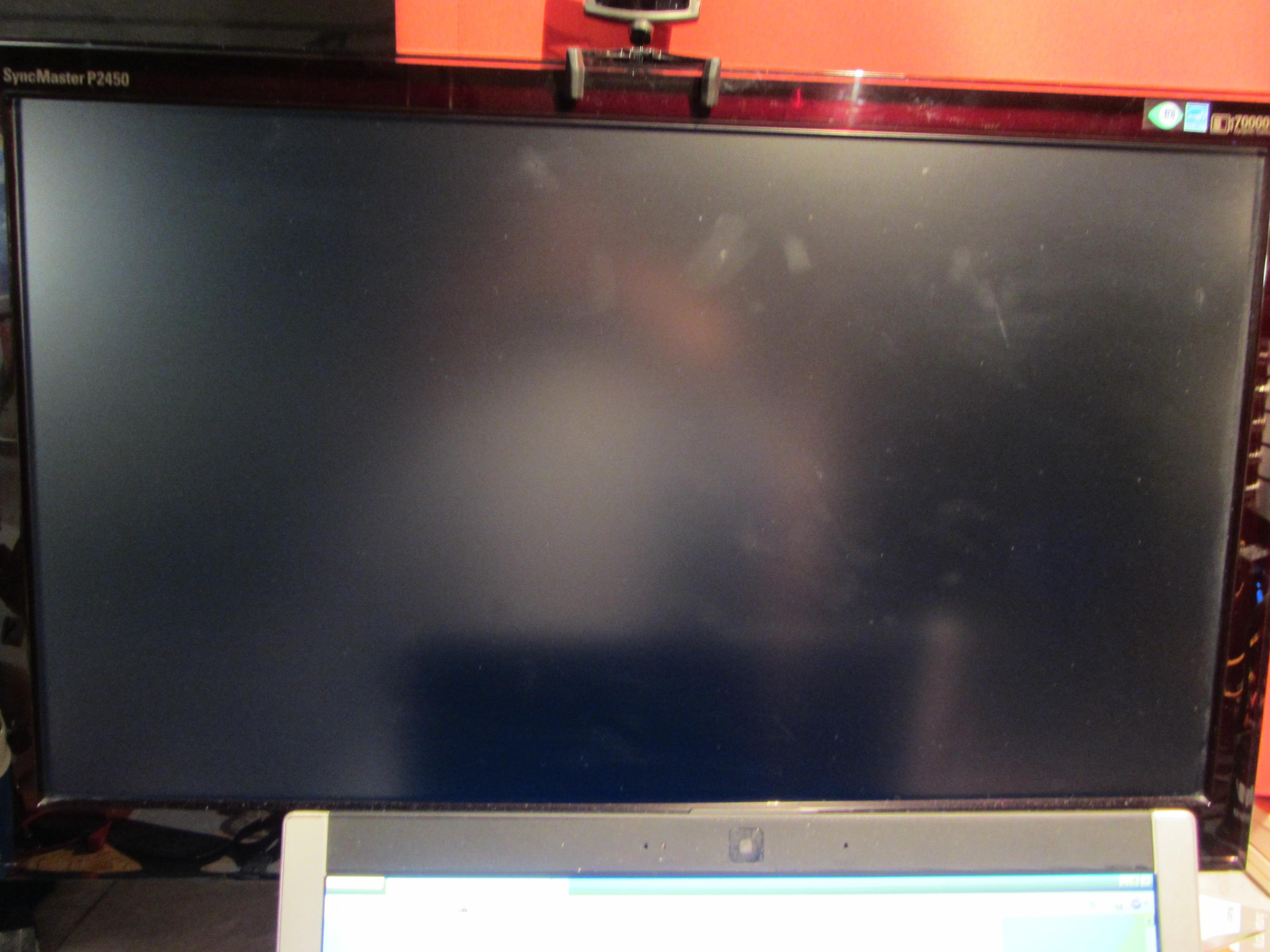

hab heute Urlaub und wollte meinen PC starten...plötzlich geht er noch vor dem Windows-Ladebildschirm, mit komischen verschwommenen Texturen quer über den Bildschirm, einfach aus.

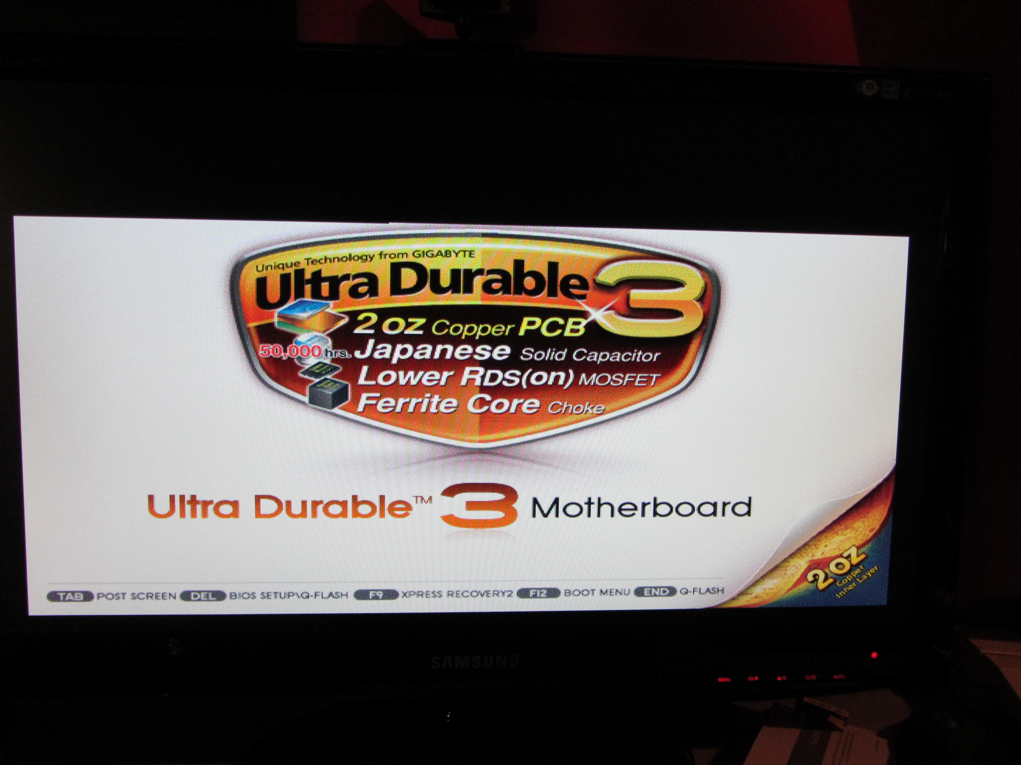

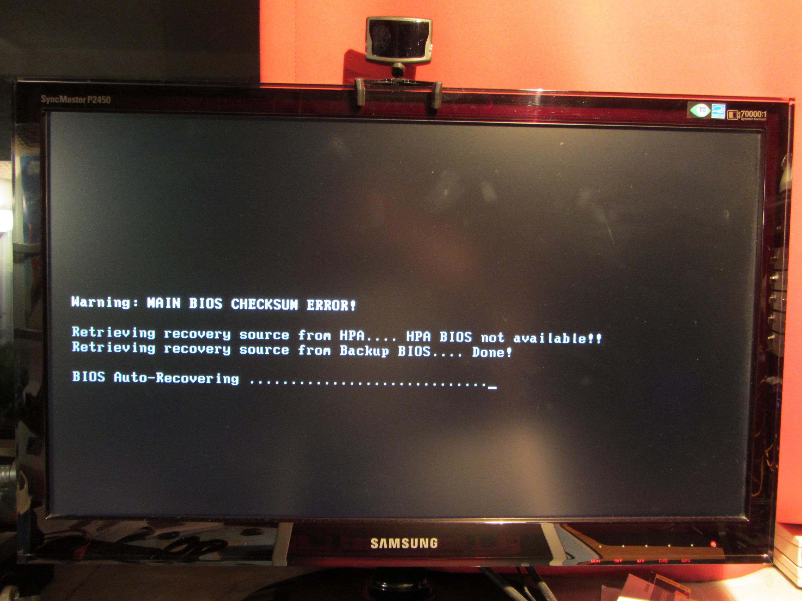

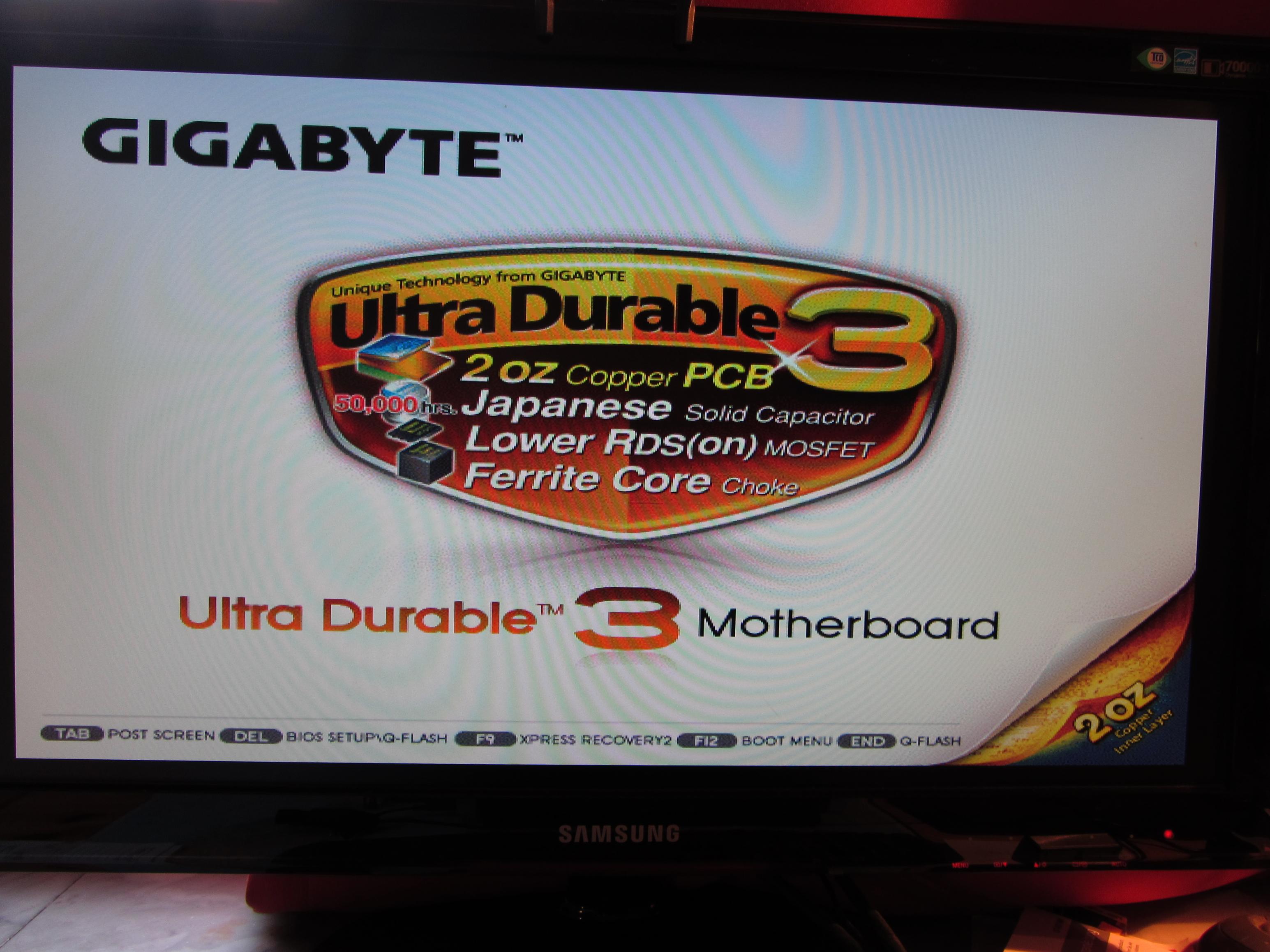

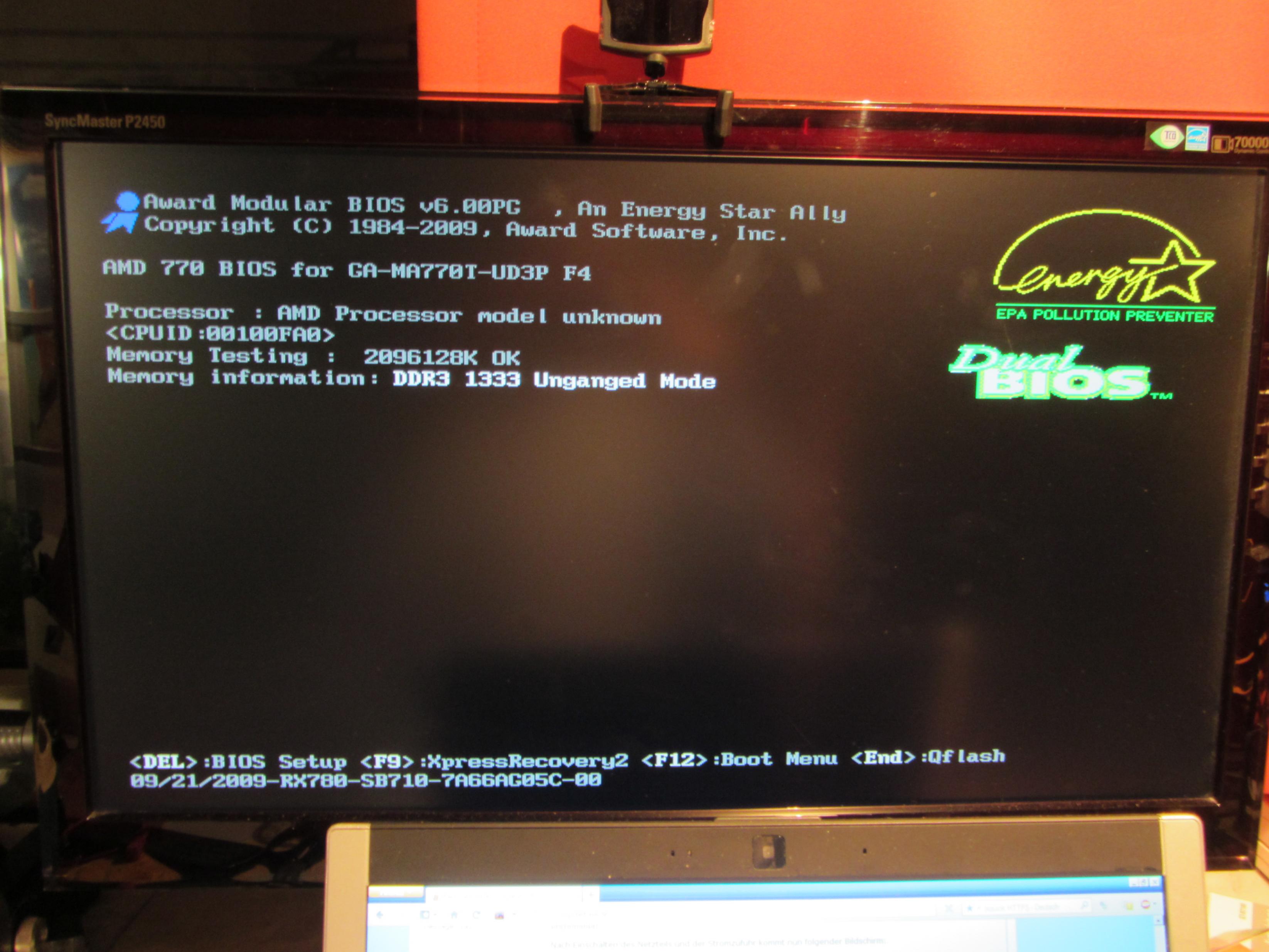

Nach einem Neustart kam irgendetwas mit Bios Error und es wurde automatisch Recovery gestartet. Nachdem die "Ladepünktchen" durchgelaufen sind startete der PC von erneut und nun geht gar nichts mehr. Es kommt nur noch das Mainboard-Startbild:
Wenn ich nun versuche die "entfernen"-Taste zu drücken kommt folgender Bildschirm und es tut sich nichts mehr.

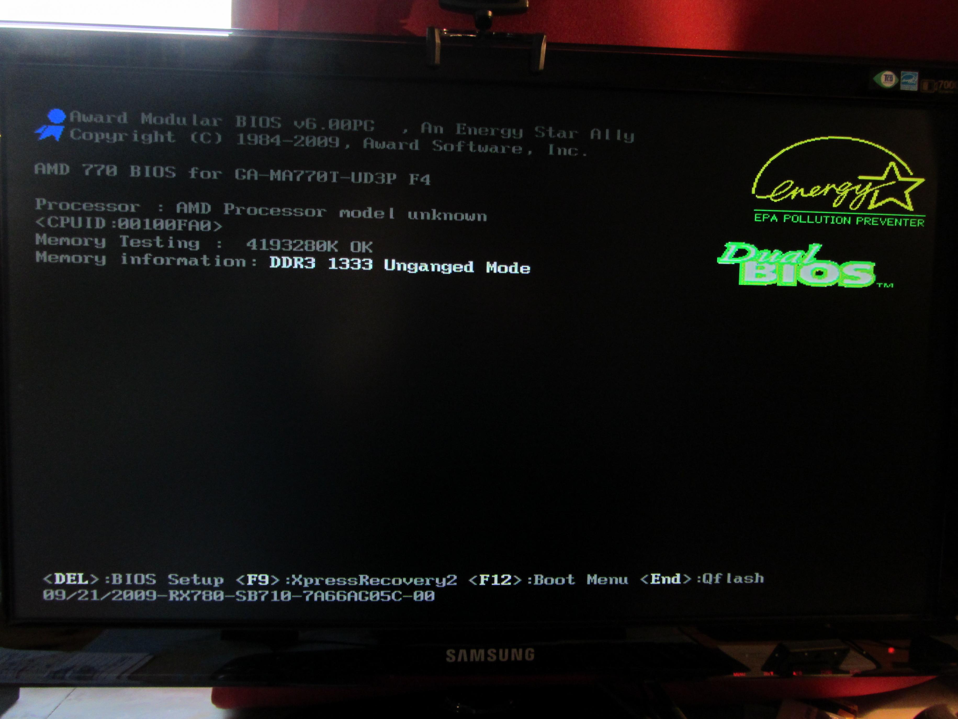

Dich hätten schon mal folgende Dinge stutzig werden lassen müssen
- AMD Processor Model unknown
Du hast BIOS-Ver. F4 geflasht, die PII X6 werden jedoch - je nach Modell des X6 - frühestens ab BIOS-Ver. F7 unterstützt bzw. einwandfrei erkannt - siehe http://www.gigabyte.de/support-downloads/cpu-support-popup.aspx?pid=3096
Also aktuelles BIOS flashen und die CPU wird auch einwandfrei erkannt und unterstützt
[EDIT]
Text bzgl. Speicheranzeige gelöscht ... hab mich da vertan ... THX @ puri
Dein Originalbios ist geschrottet (wie auch immer) und er ist auf Backup-Bios ausgewichen. Warum das alt ist, ich dachte die Versionen sind gleich.
Wie alle schon sagten: Bios-Update. Speicheranzeige ist aber ok, AMDUser hat sich da leicht vertan, denn zwischen KB und GB kommt noch MB ;-)

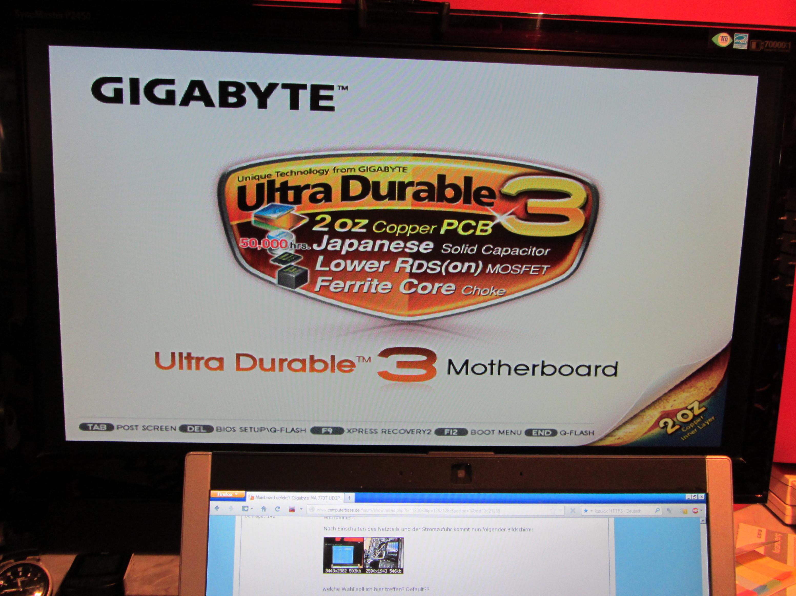

hier habe ich versucht die delete-Taste zu drücken. Danach tat sich nichts mehr. Beim Neustart erfolgt nun nur noch abwechselnd der weiße "Gigabyte Ultra Durable 3" Bildschirm (wie im ersten Foto) und dann ein schwarzer Bildschirm.
Erneutes Reseten mittels Jumper funktionierte nicht....die gleiche abwechselnde Bildschirmreihenfolge.

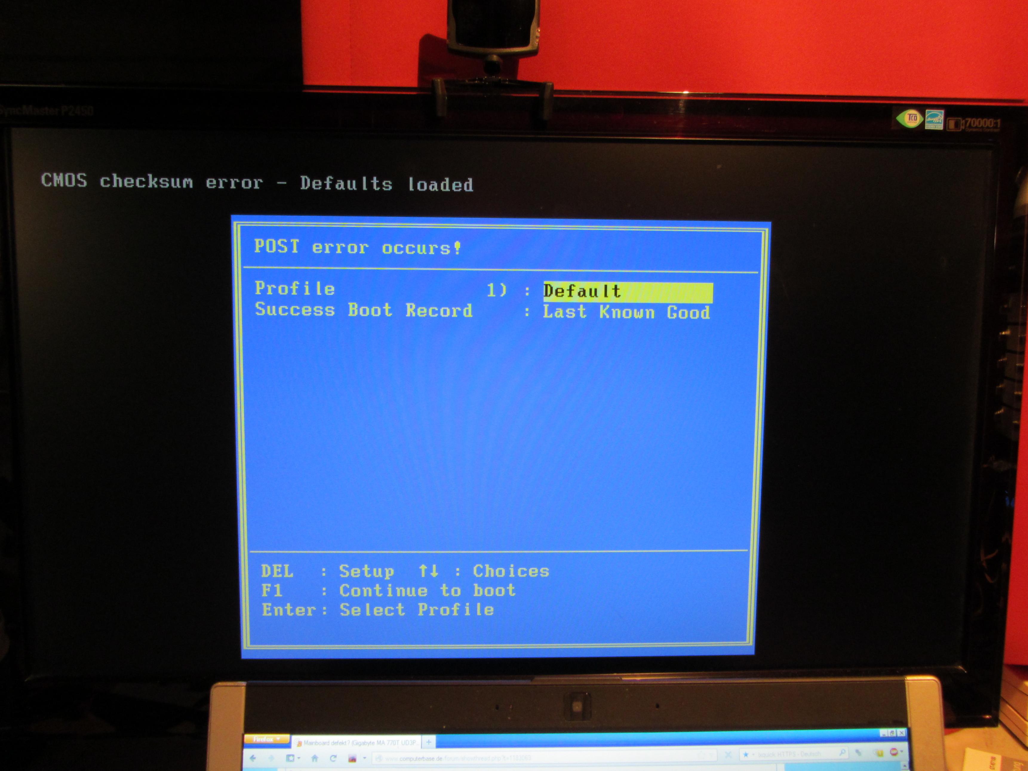

ich habe alle möglichen Kabel bis auf Bildschirmkabel und die Tastatur abgeklemmt. Netzteil ist ausgeschaltet und ebenfalls abgeklemmt gewesen. Dann habe ich den Jumper aufs MB geklemmt zum Bios-Reset. Ca. 5 min später (normal müsste das nach ein paar Sekunden ja schon auf Standardeinstellungen gesetzt sein?!) habe ich den Jumper wieder entfernt, das Netzteil an Strom gesteckt und eingeschaltet. PC-Powertaste gedrückt und laufend die "End"-Taste gedrückt

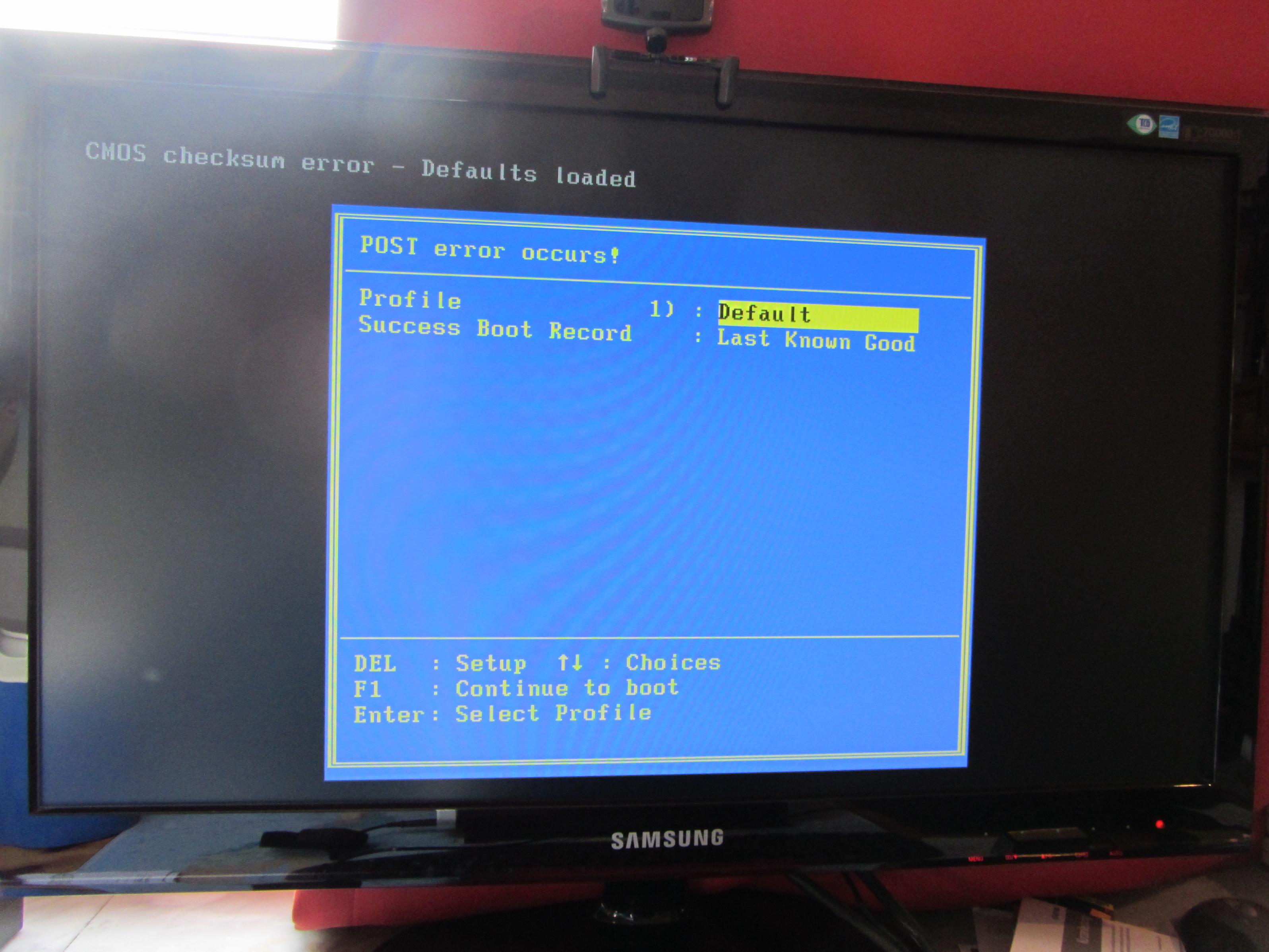

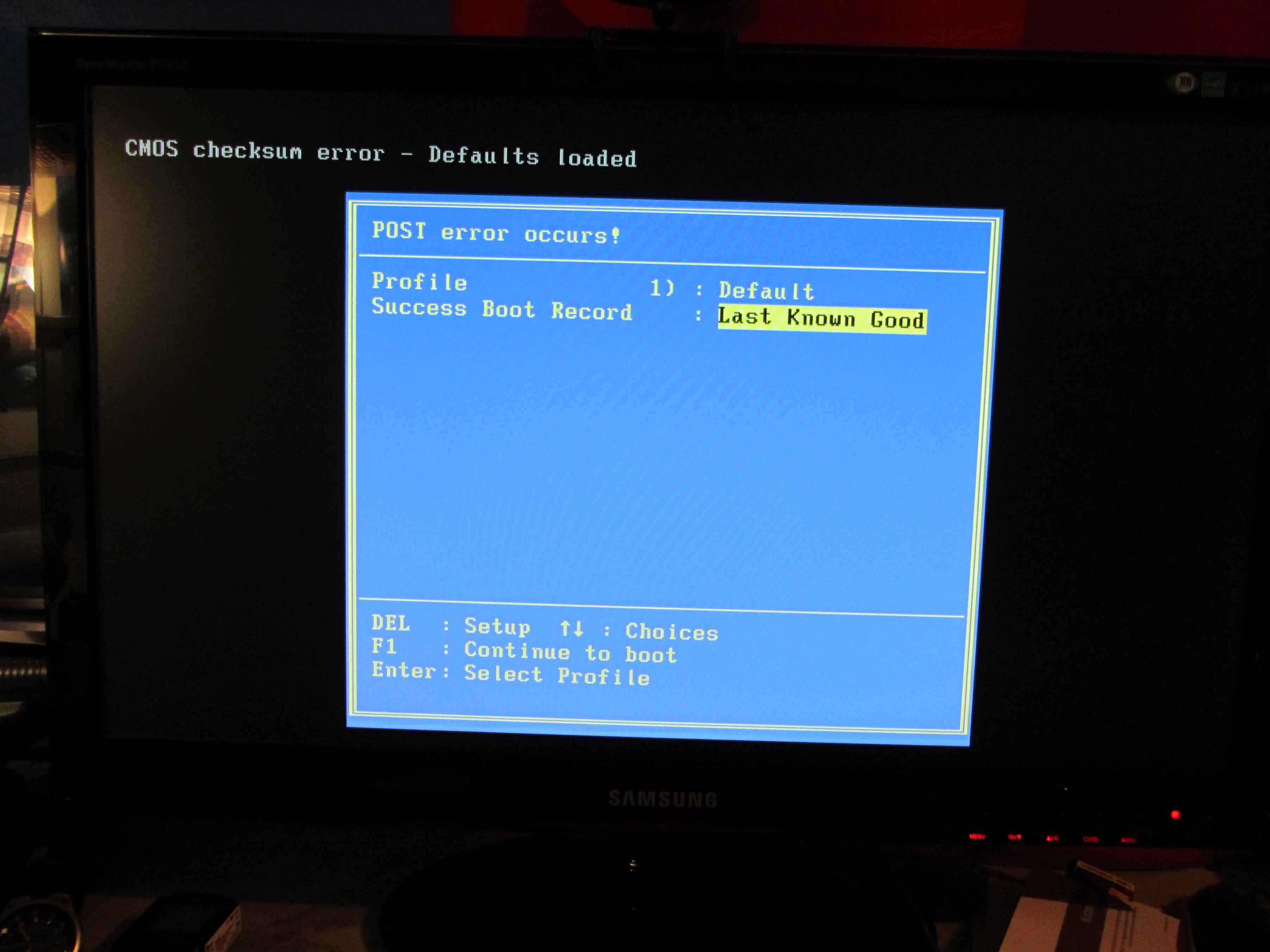

Bei diesem Bildschirm habe ich die Standard-Einstellungen geladen:
was heißt hier "CMOS checksum error -Defaults loaded" + "POST error occurs" ???
hiernach scheinen ja die Standardeinstellungen schon geladen gewesen zu sein?!

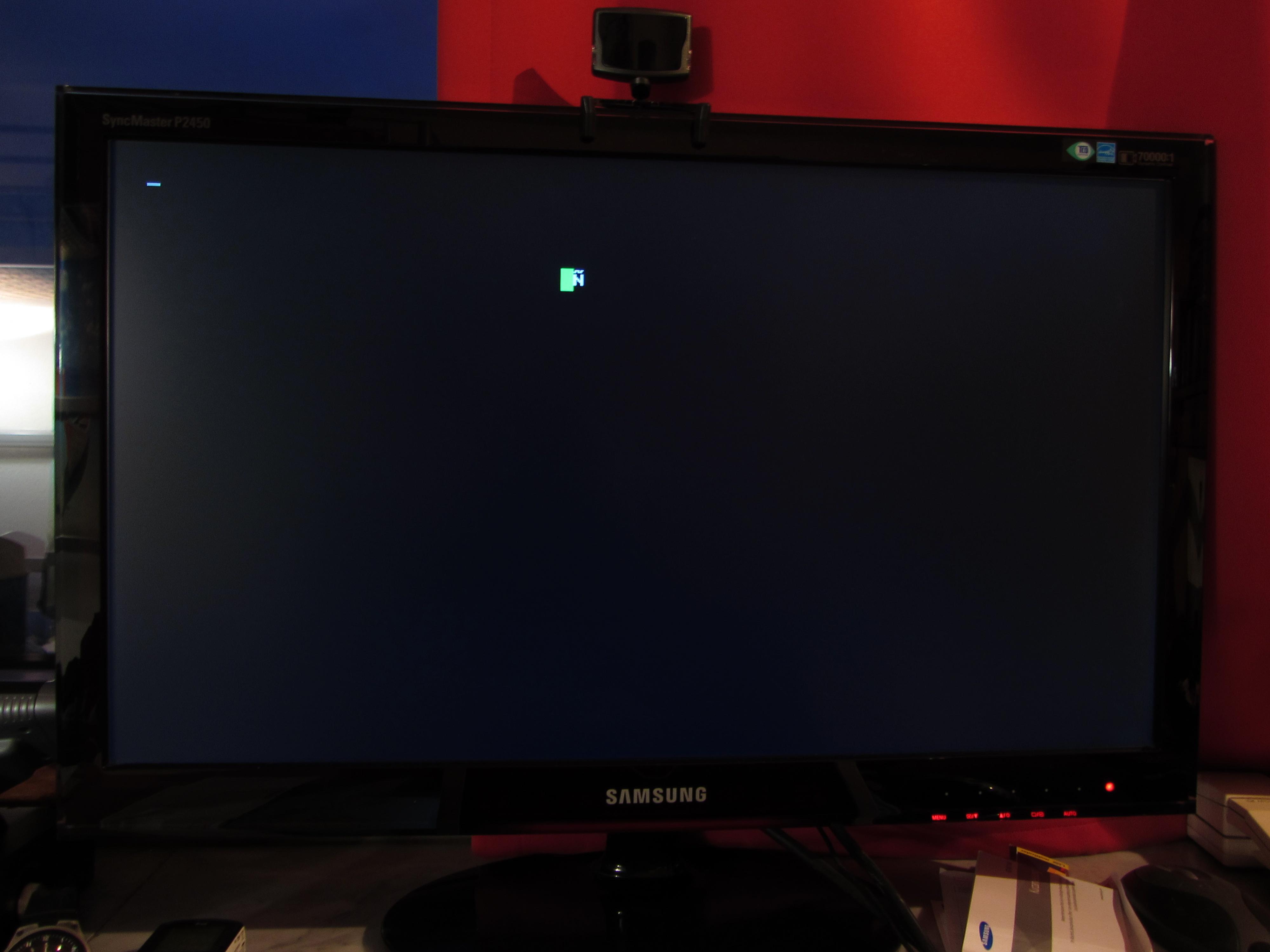

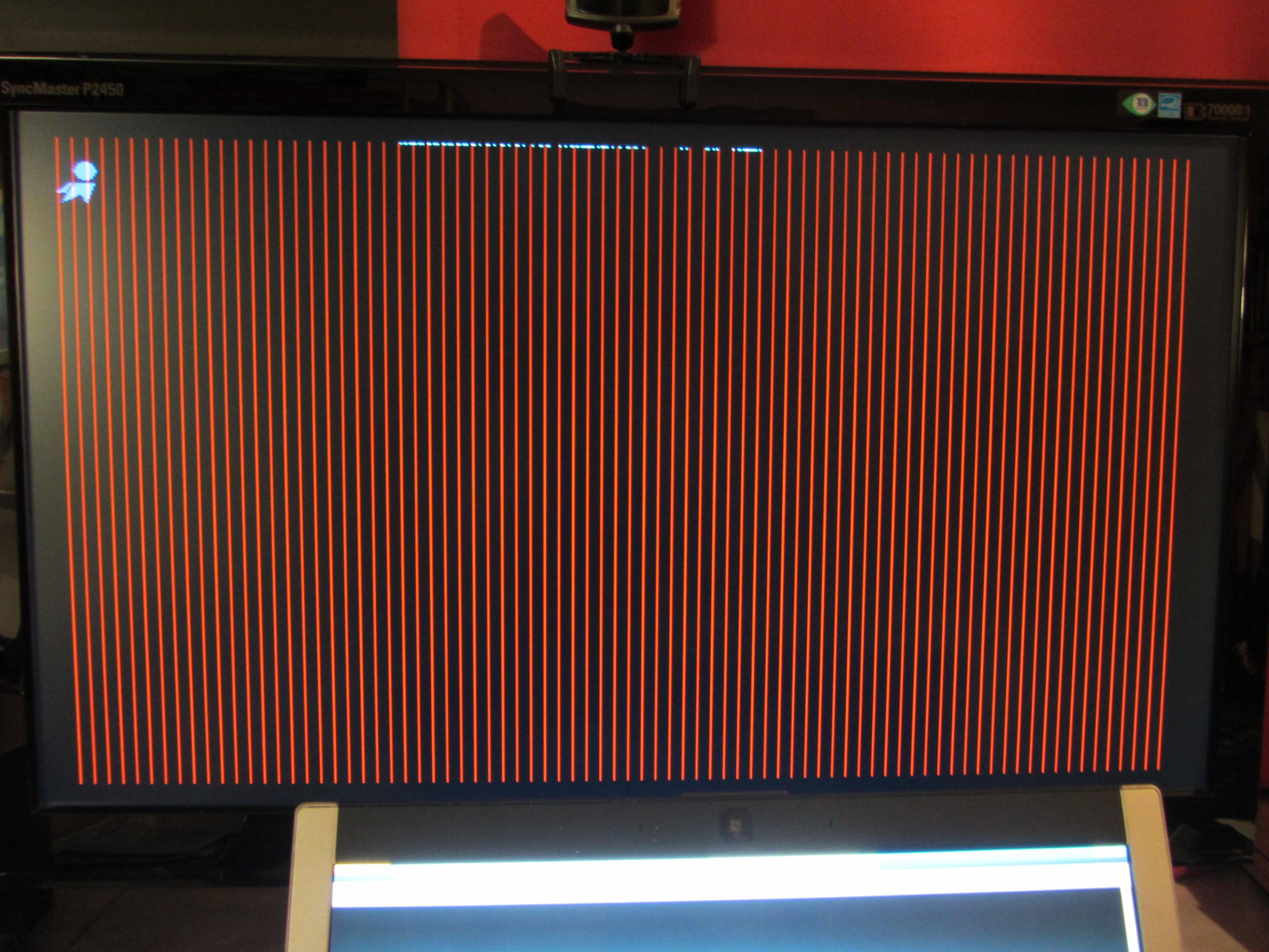

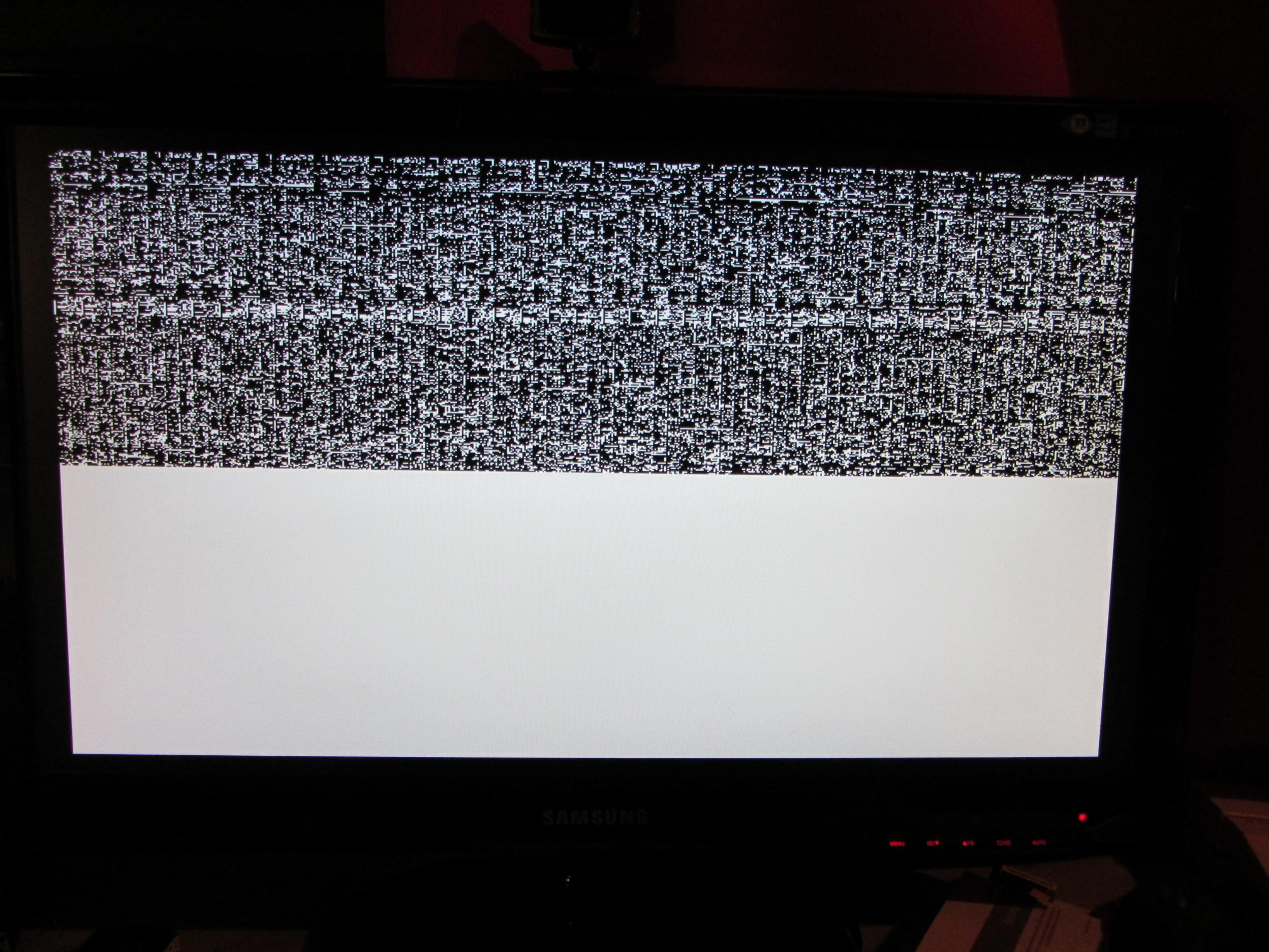

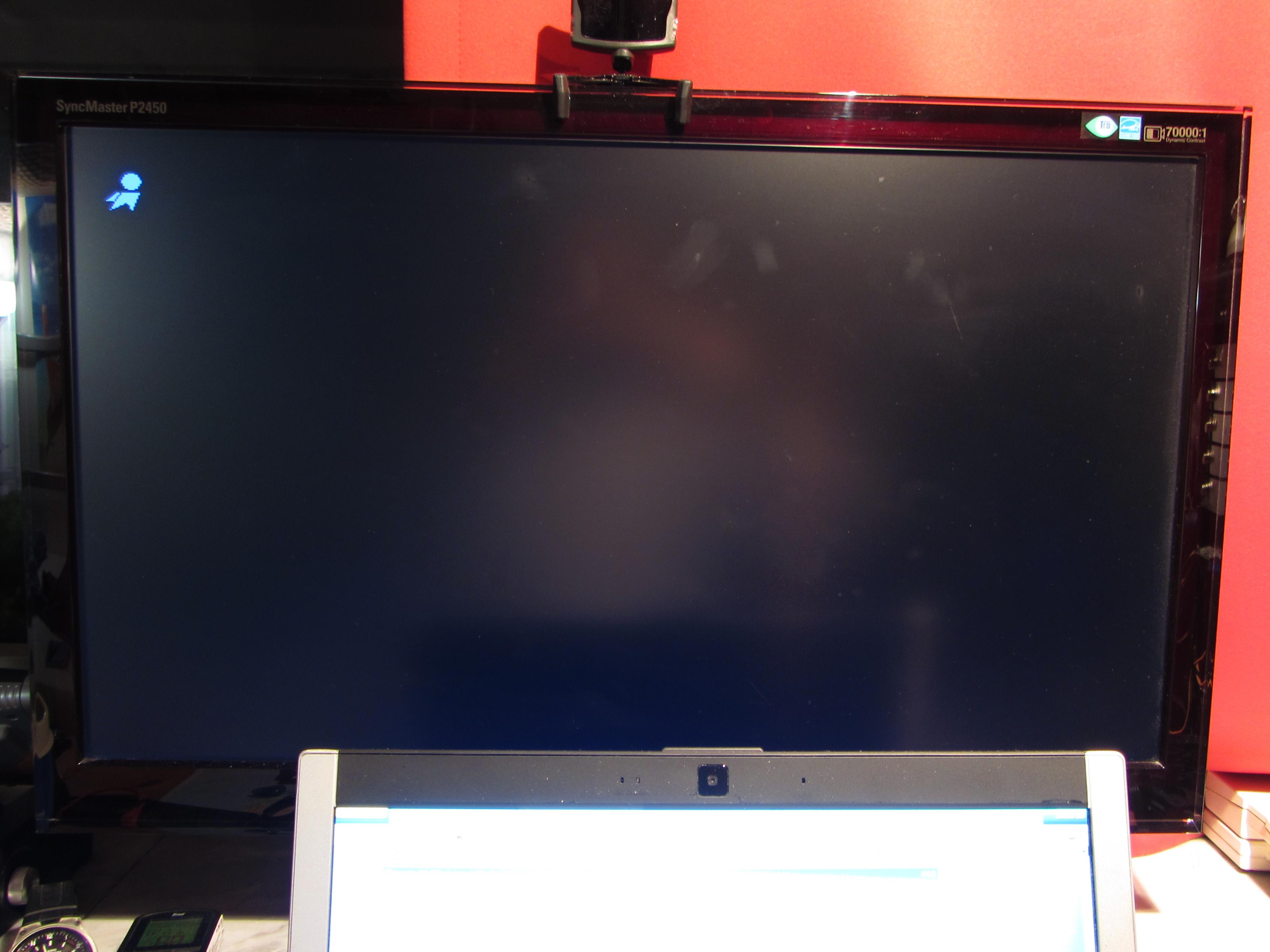

nach der Auswahl von "Default" startete der PC erneut. Den USB Stick habe ich im FAT-Format formatiert und die gepackte ZIP Datei mit dem aktuellsten Bios F12 dort entpackt. Als USB-Stick wird er aber oben im Bild leider nicht erkannt? (oder sollte der woanders auftauchen?)....nachdem ich nochmals die "End"-Taste gedrückt hatte erschien ein grünes "N" in der Mitte des Bildschirms wie im unteren Bild. Hier ging es wiedermals nur mit einem Neustart weiter. Außerdem kamen zwischen den ganzen Neustarts mehrere solcher verzerrten bzw. fehlerhaften Darstellungen:
hier weitere Bilder nach diversen Neustarts mittels der Reset-Taste. Ich komm leider nicht weiter....ich bitte weiter um dringende Hilfe...

ein BIOS-Update durchführen - jetzt ist "F4" drauf > = "AMD Prozessor model unknown" wird beim Start
angezeigt !

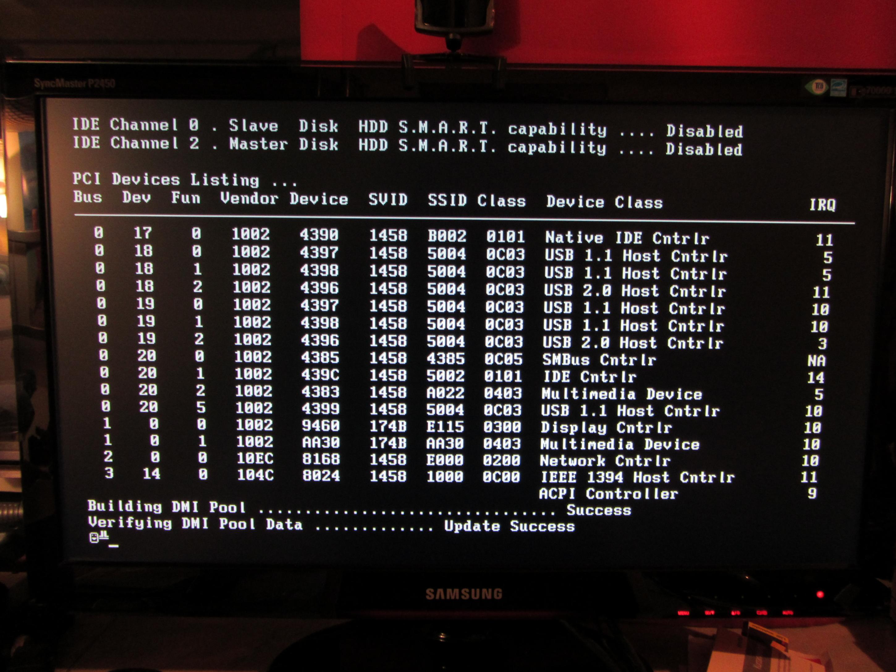

alles soweit durchgeführt bis zum Punkt NT/PC einschalten. Hier wechselt wieder der Bildschirm zwischen weißem "Gigabyte"-Hintergrund und schwarzem Bildschirm....nach mehrmaligem Reset schafft es das Ganze bis zum schwarzen Bildschirm mit der Anzeige über Ram-Informationen sowie der Information "AMD Prozessor model unknown" etc....(also dort wo man eigentlich die Tastatureingabe vornimmt um ins Bios zu gelangen)...und dann stürzt der PC ab oder der weiße Gigabytehintergrund kommt wieder usw.
ich habe erst gar nicht die Möglichkeit ins Bios zu gelangen....
...so gerade kam dieser Bildschirm:
und jetzt bleibt er wieder beim Gigabytehintergrund hängen....

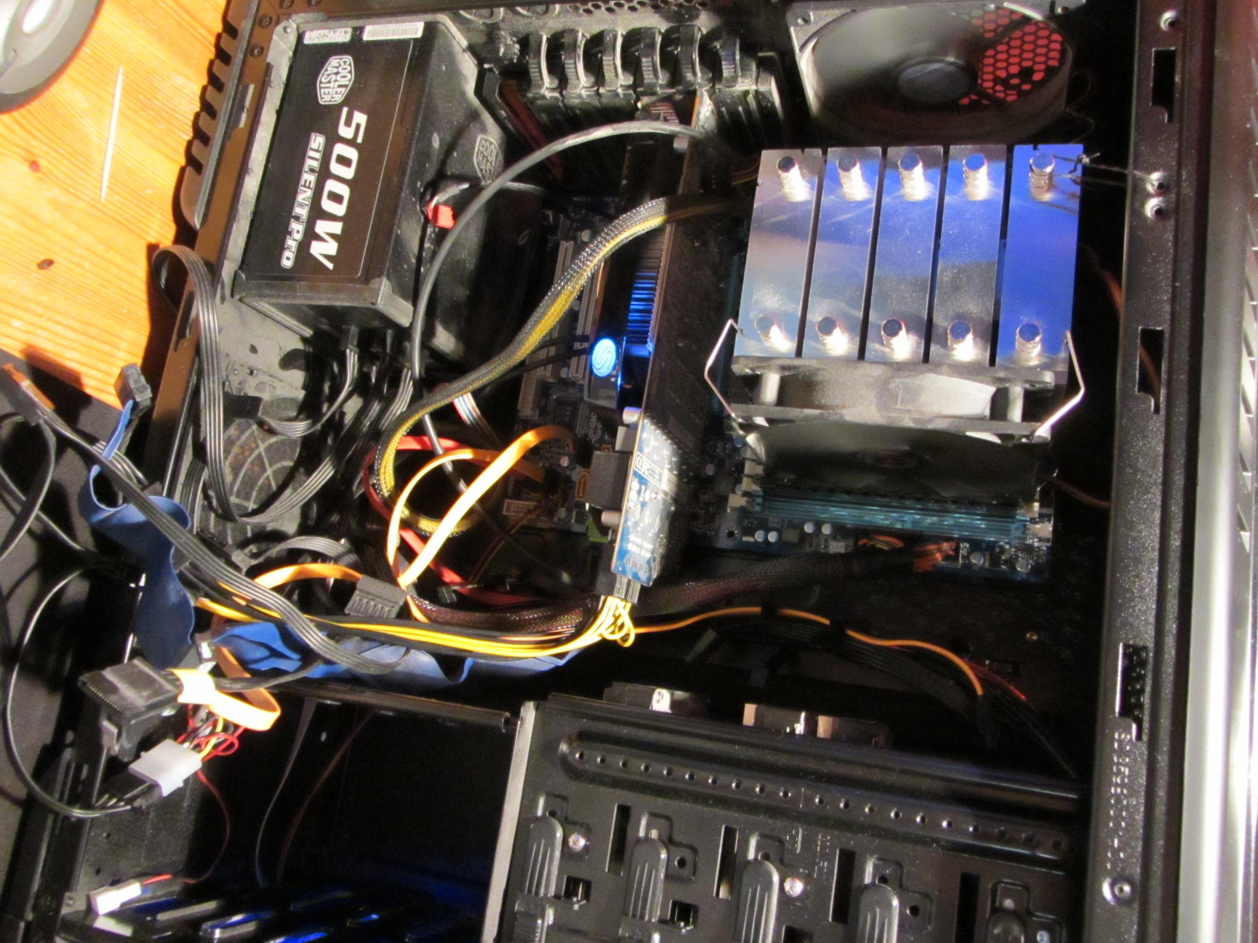

so...ein Ram-Baustein sitzt jetzt auf DDR3_3.
Alle Laufwerke sind abgeklemmt und die Grafikkarte sitzt auch 100 %. die Batterie hab ich eine Minute entnommen dann wieder reingesetzt. Den Jumper danach auch nochmal für ca. 30 sec. aufgesetzt und wieder entnommen.
Nach Einschalten des Netzteils und der Stromzufuhr kommt nun folgender Bildschirm:
welche Wahl soll ich hier treffen? Default??
Default gewählt.....automatischer Neustart und folgende Reihenfolge:
Bildschirm blieb dann wieder beim ersten Bild hängen und wechselte zwischen 1. und 2. Bild....
