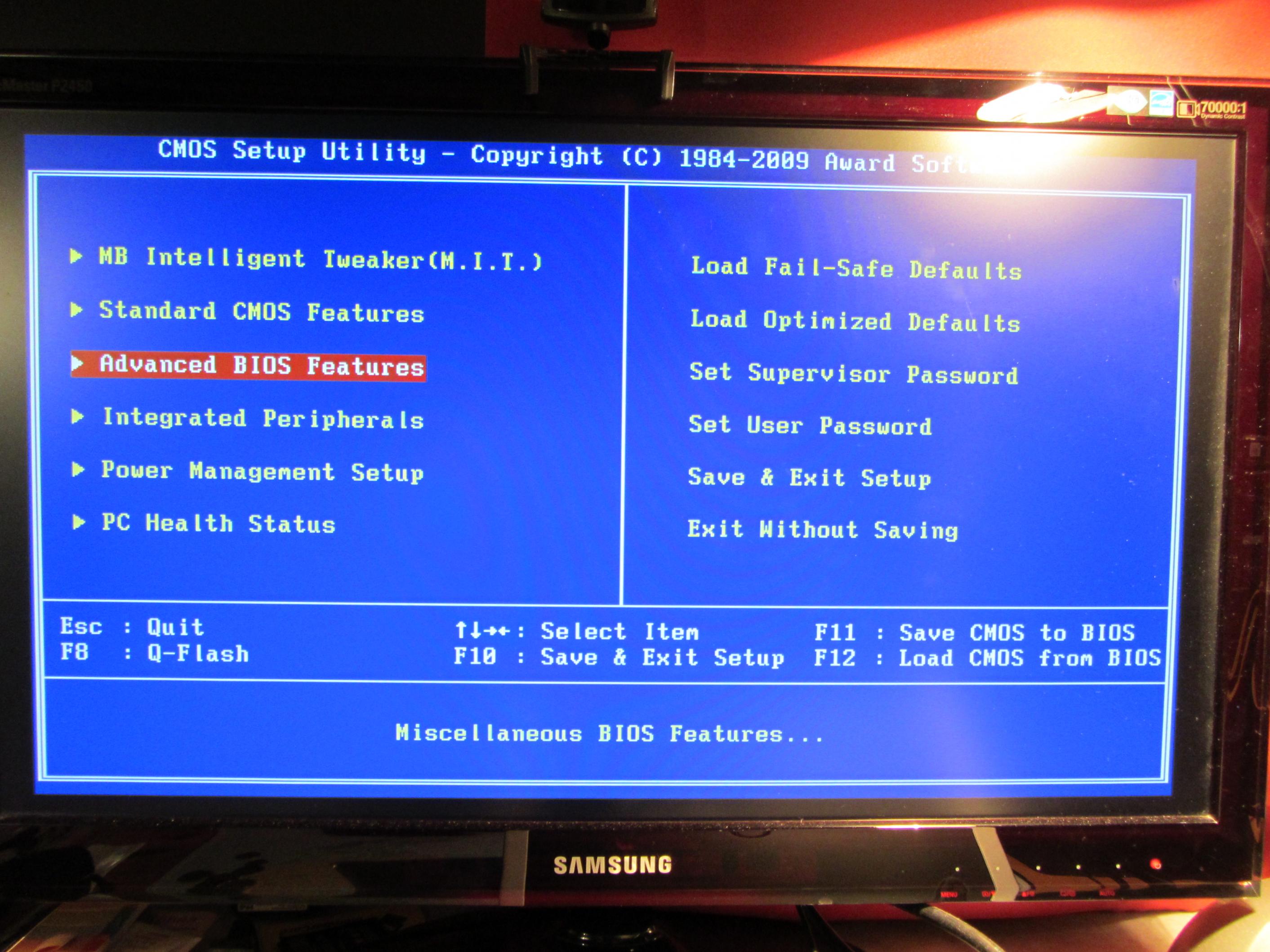

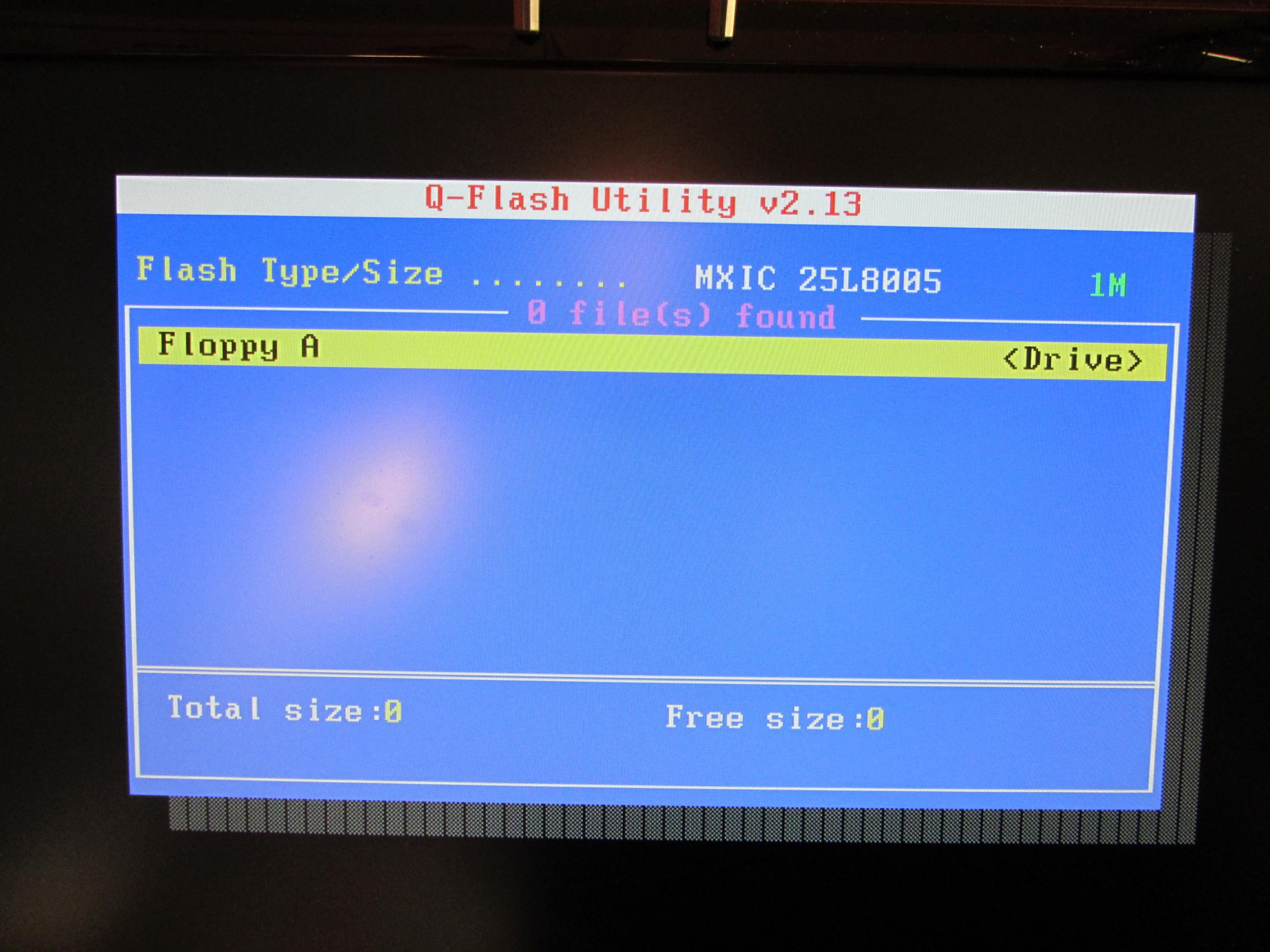

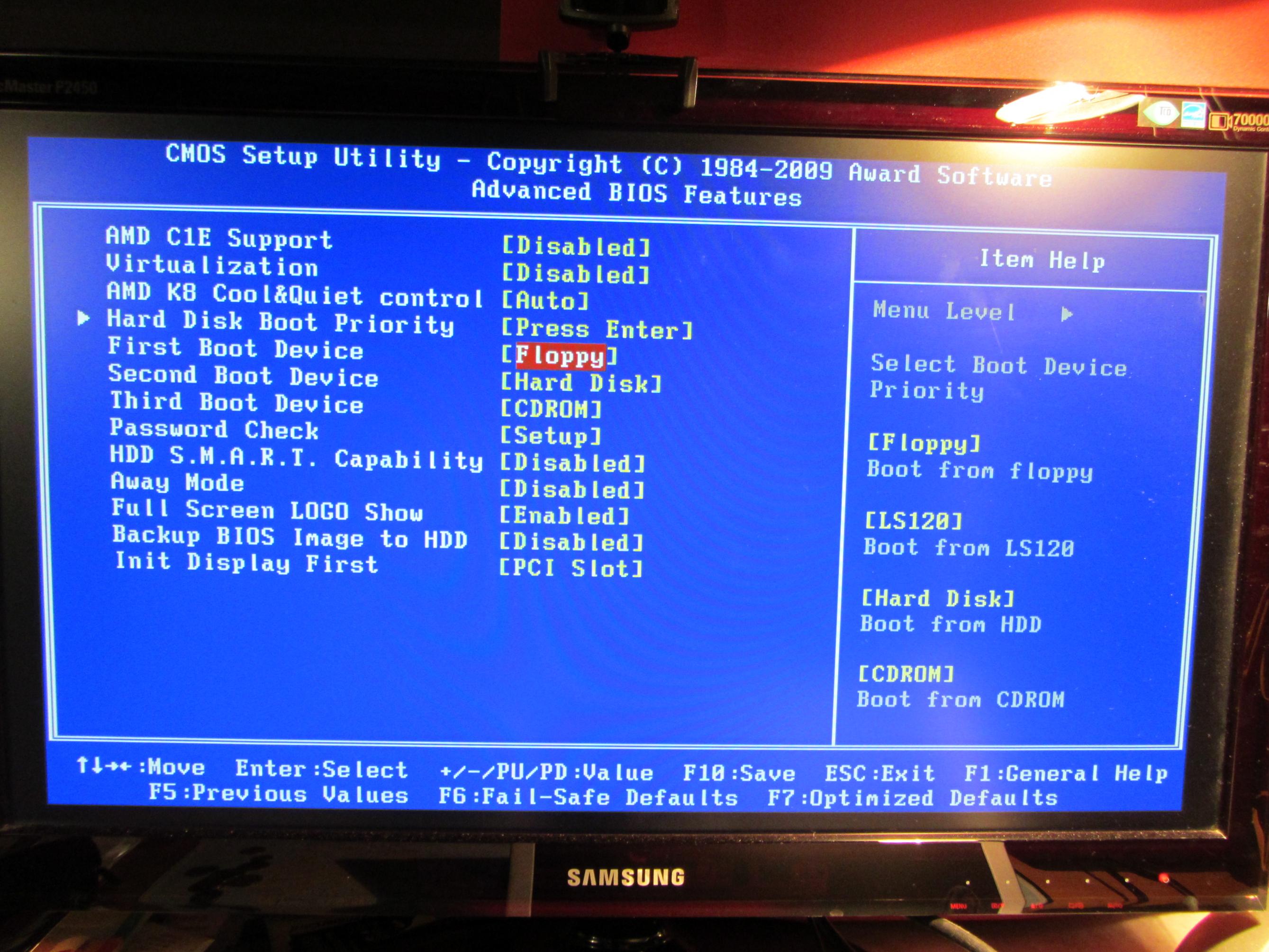

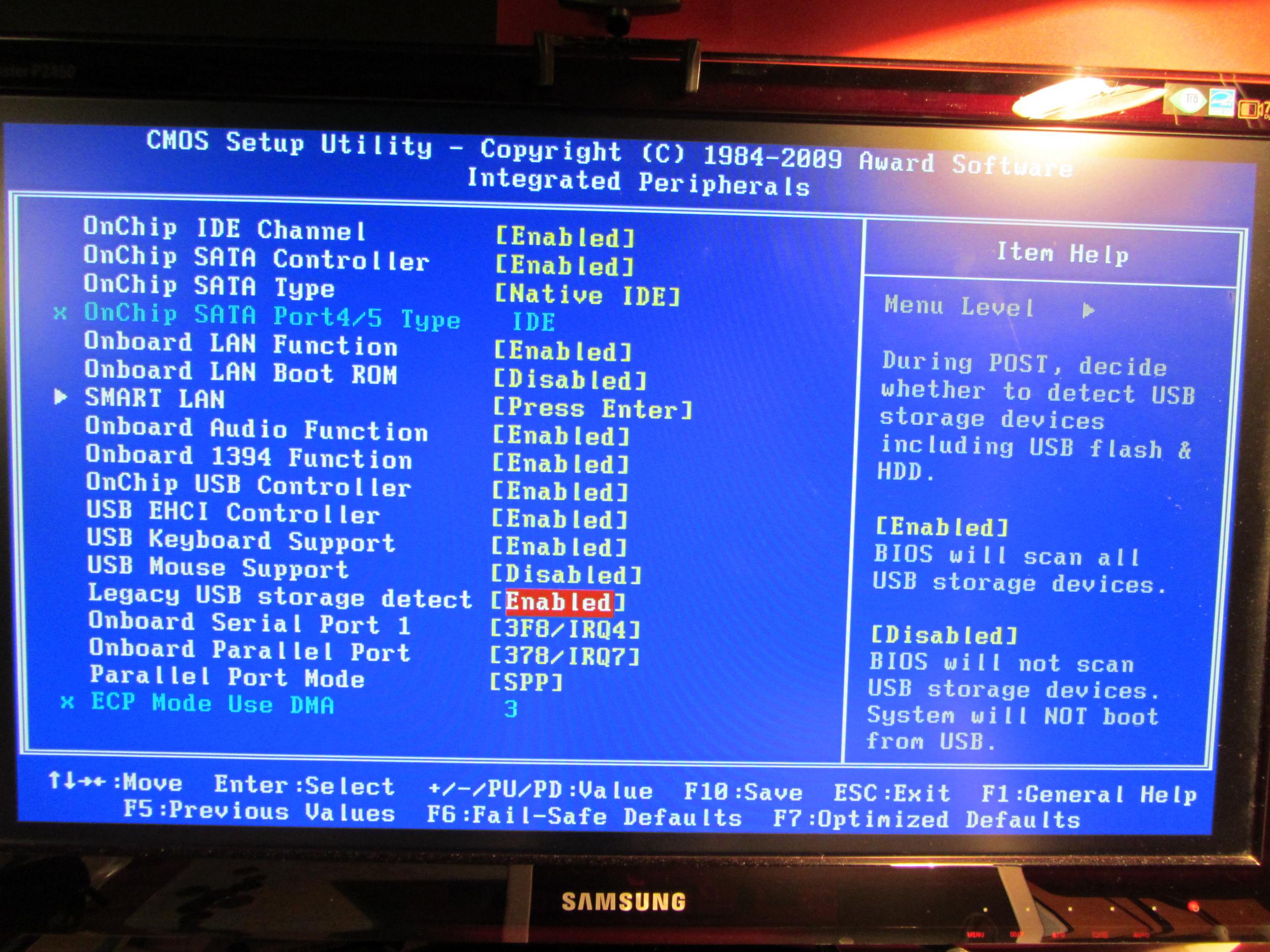

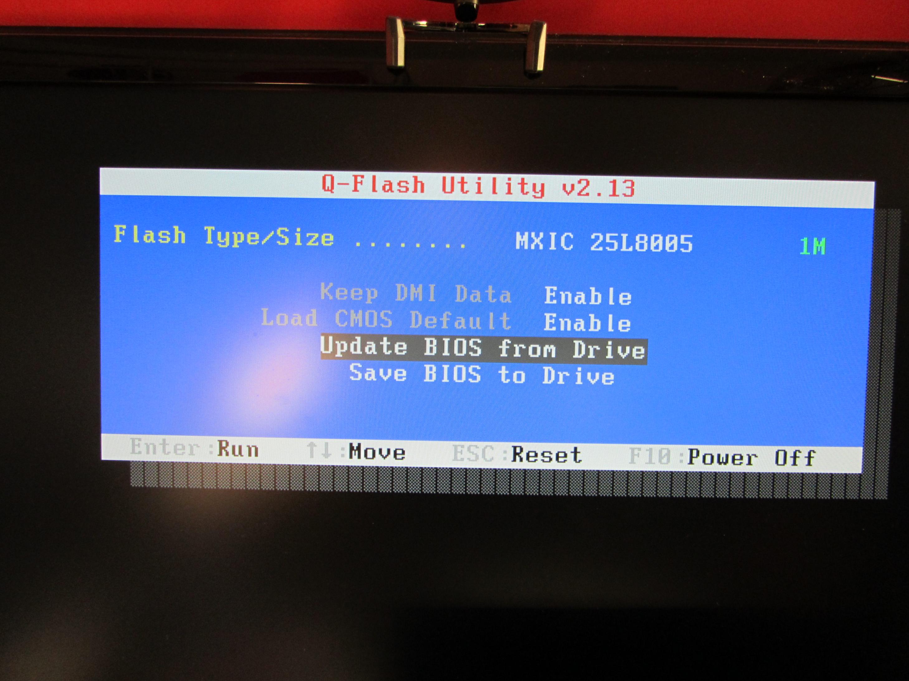

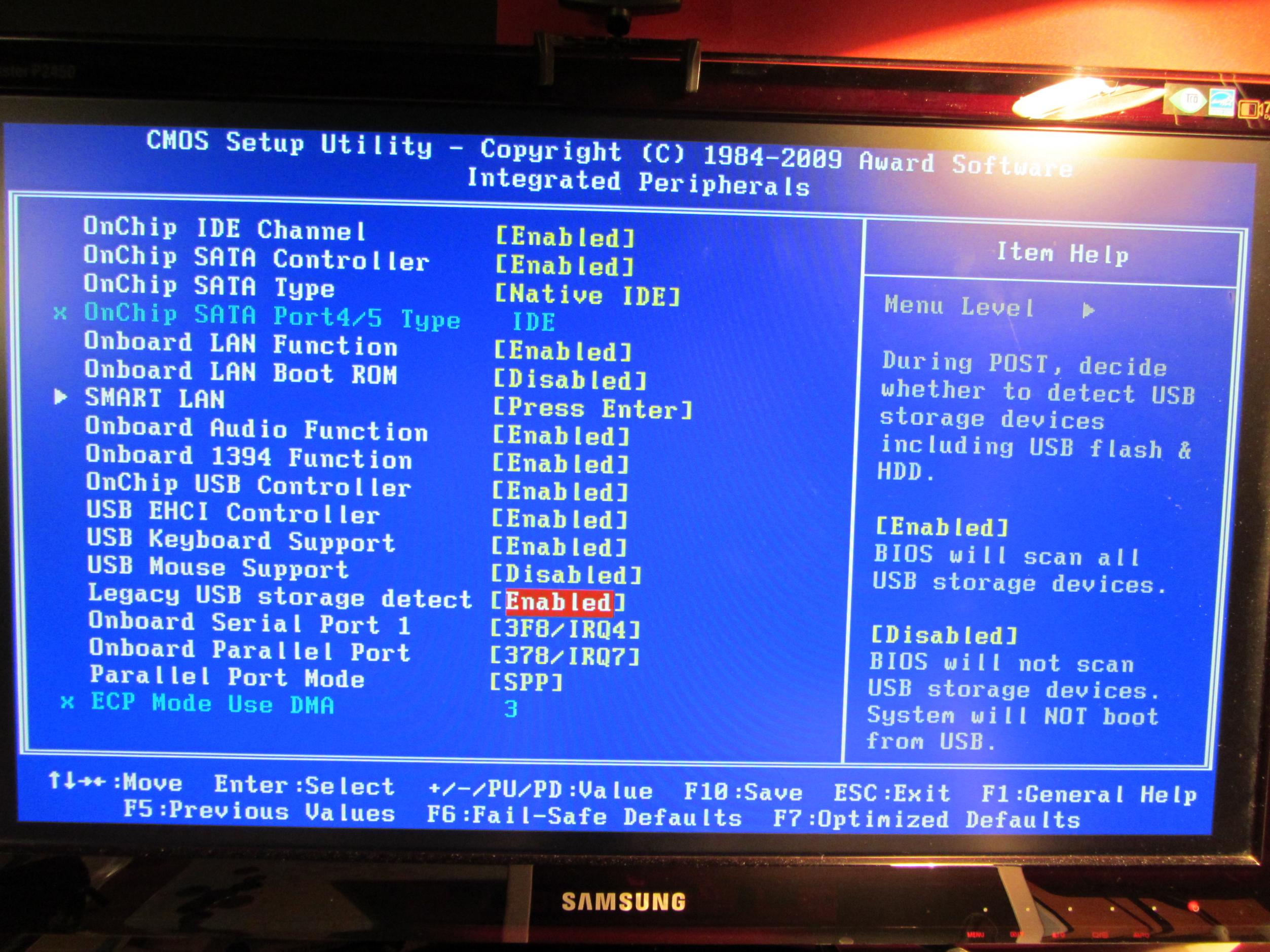

Leider hatte ich keinen Erfolg das Bios-Update mit einem USB-Stick durchzuführen. Sollte ich hier bestimmte Einstellungen vornehmen damit das funktioniert? (Bilder 4,5,6) wie gesagt...sobald ich den PC starte und es steckt was in einem USB-Port gehts nur mit Abstürzen weiter.

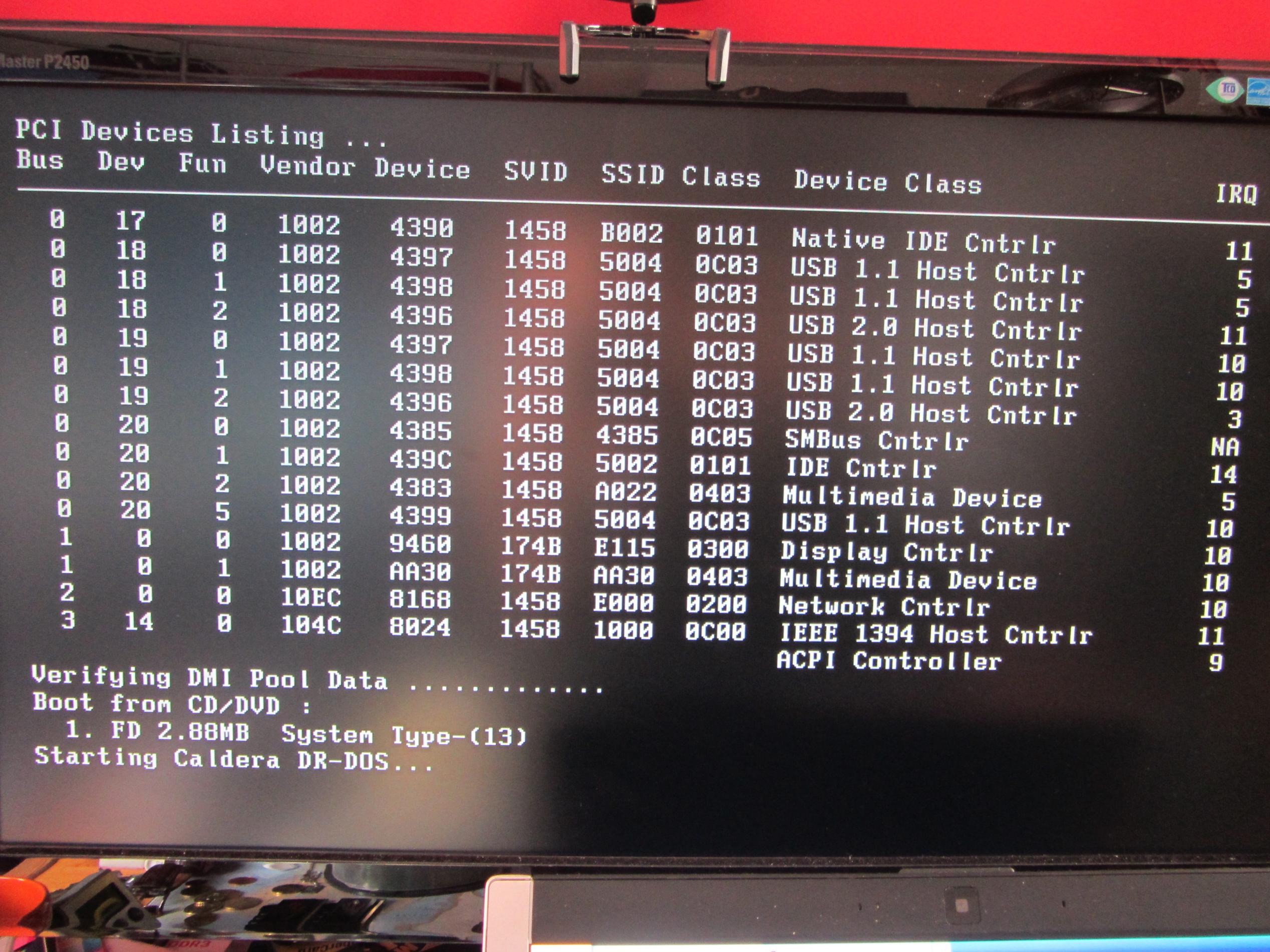

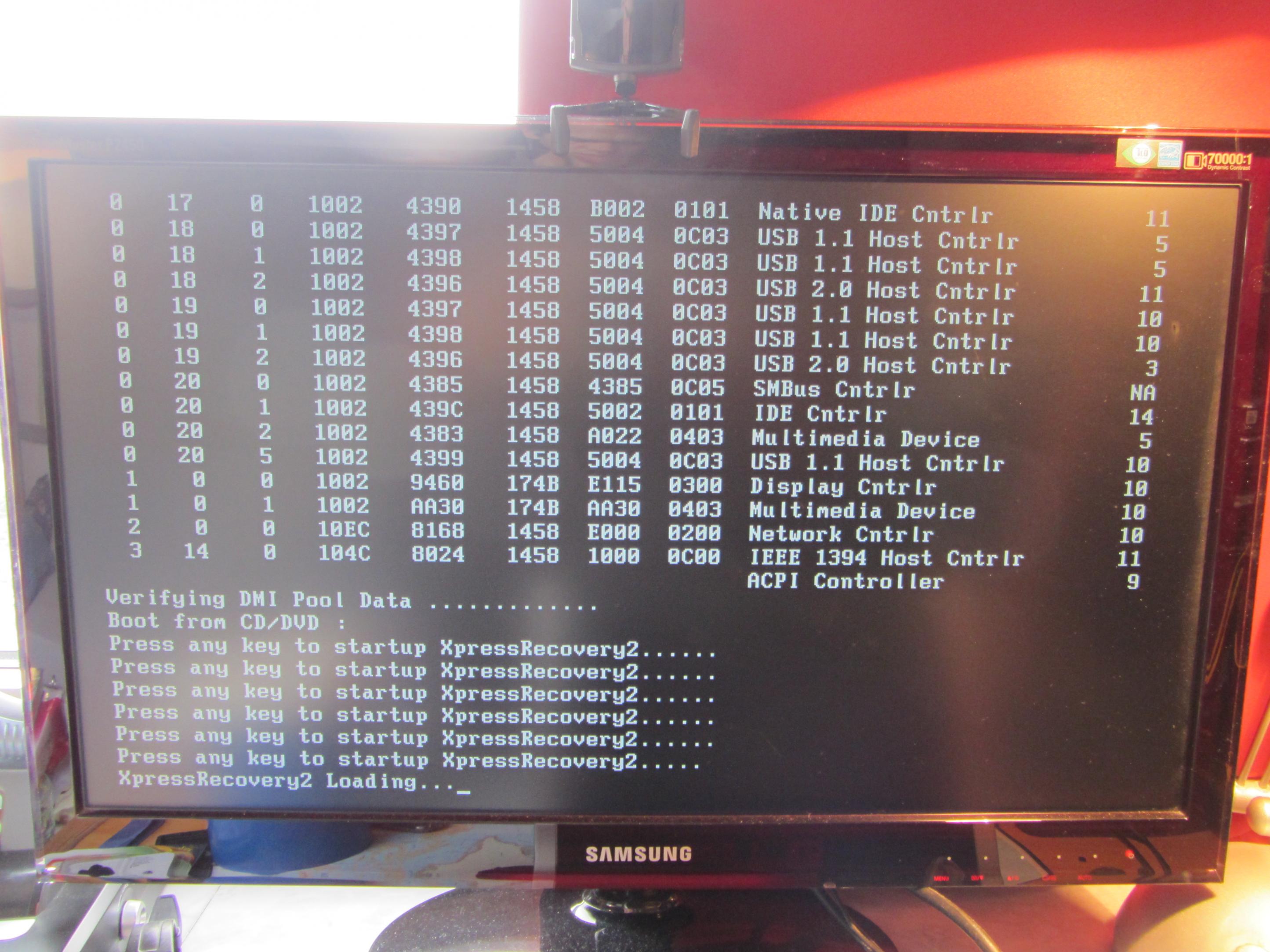

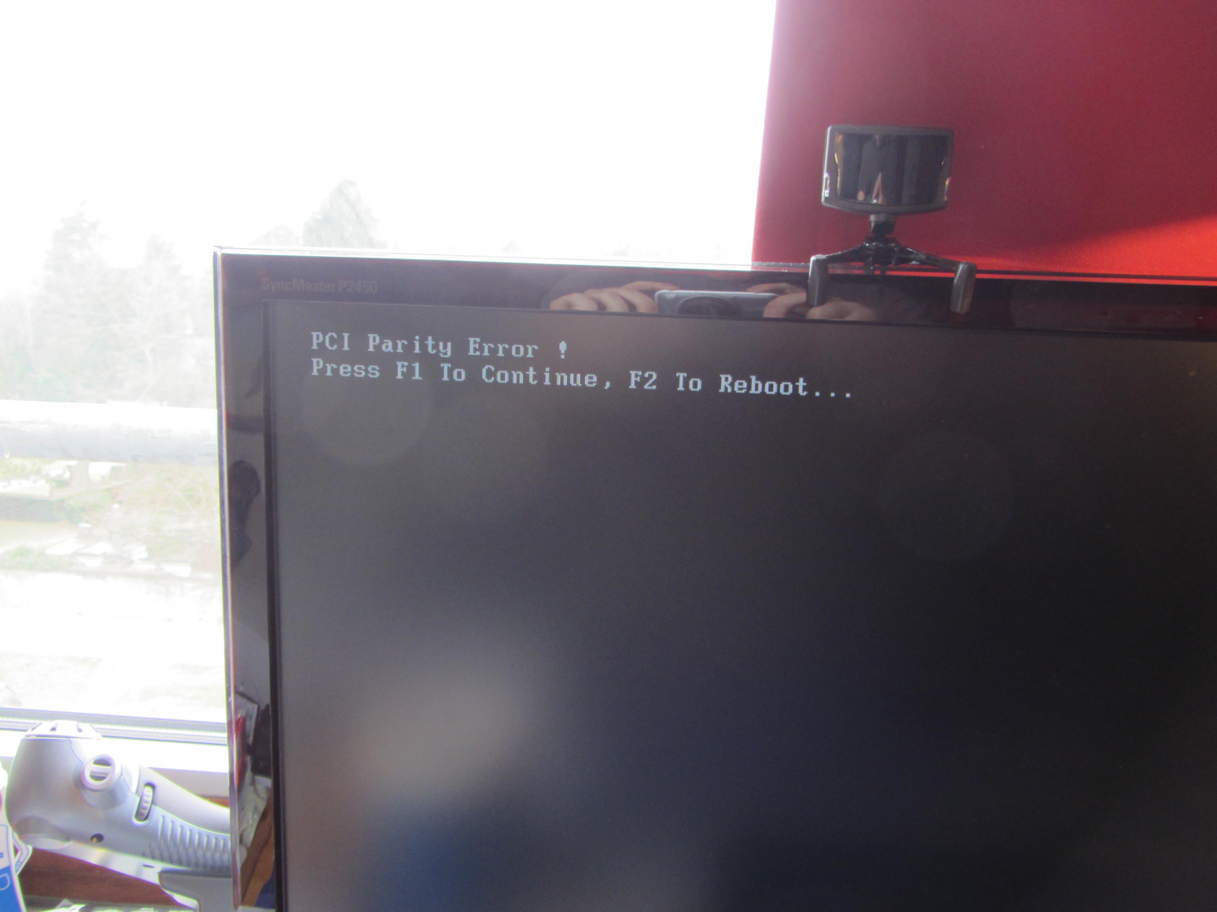

Boot per DVD geht auch (nachdem ich das Laufwerk wieder angeschlossen habe)...aber selbst hier bleibt der PC fast jedes mal hängen wie in Bild 1 - mit Bestätigung durch eine USB-Tastatur)

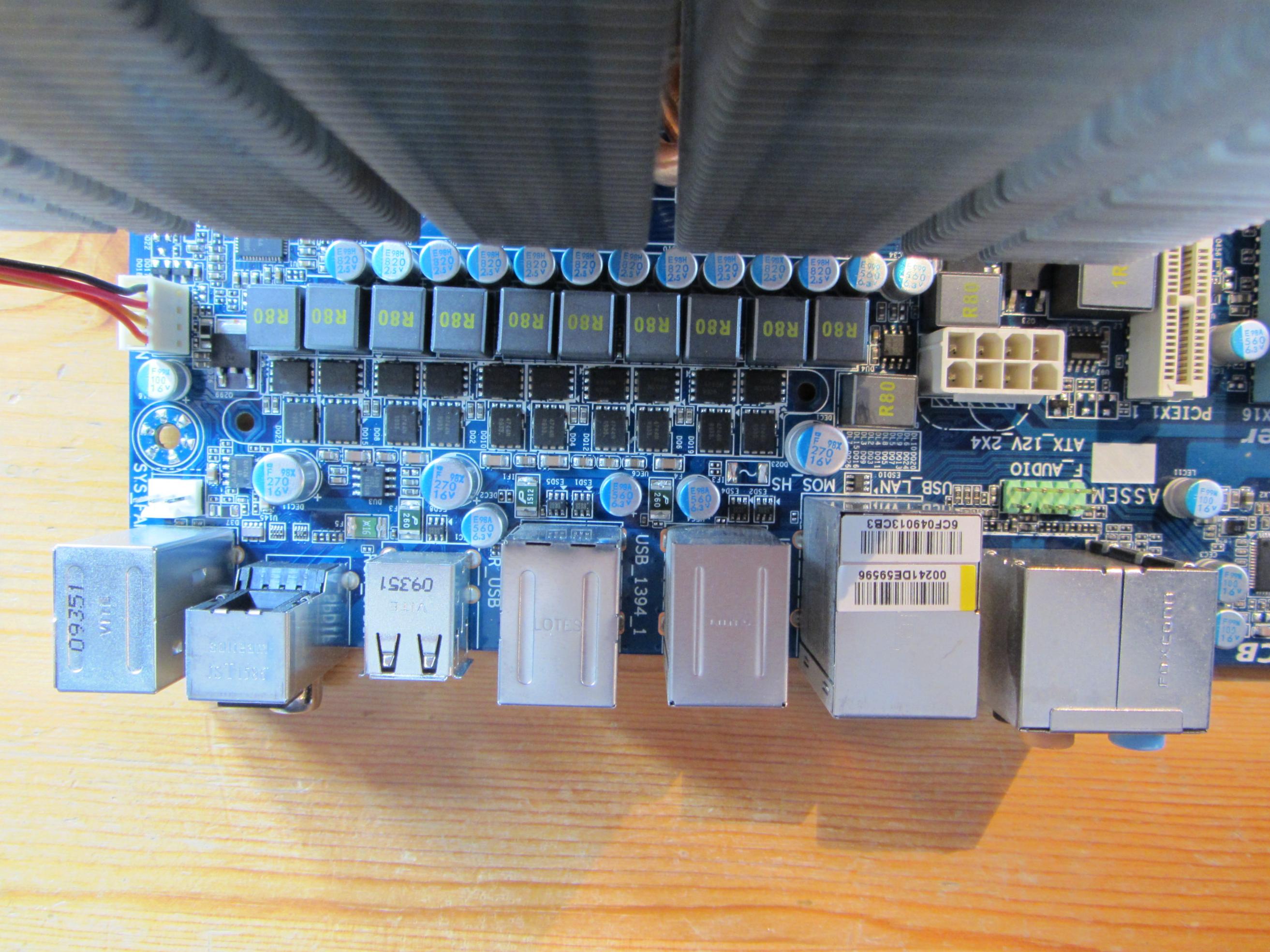

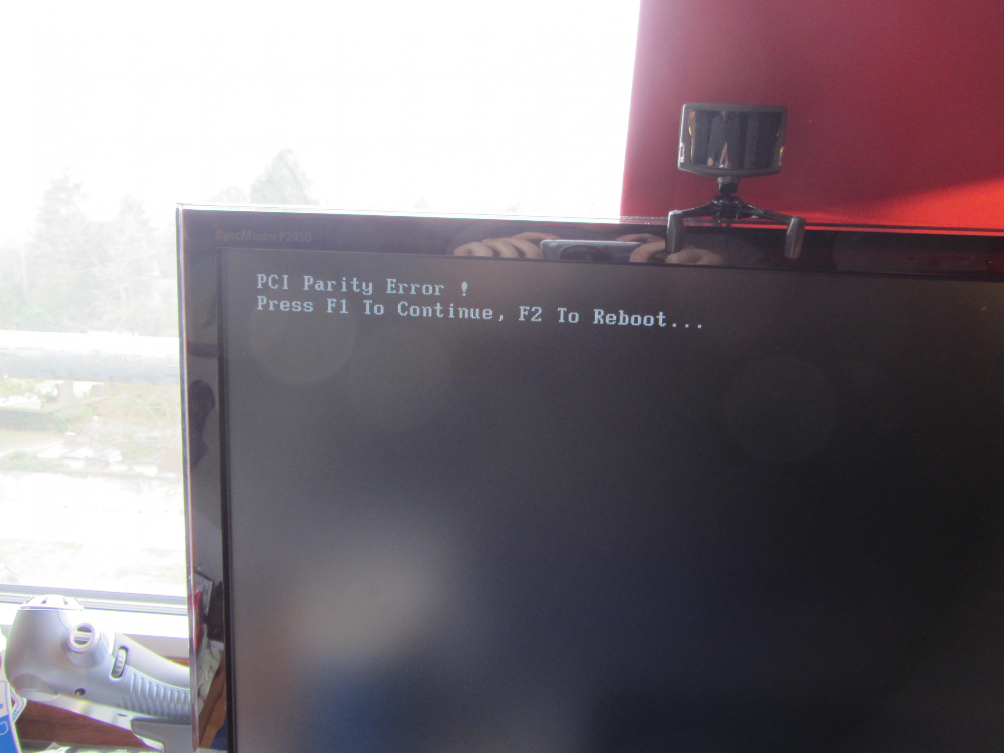

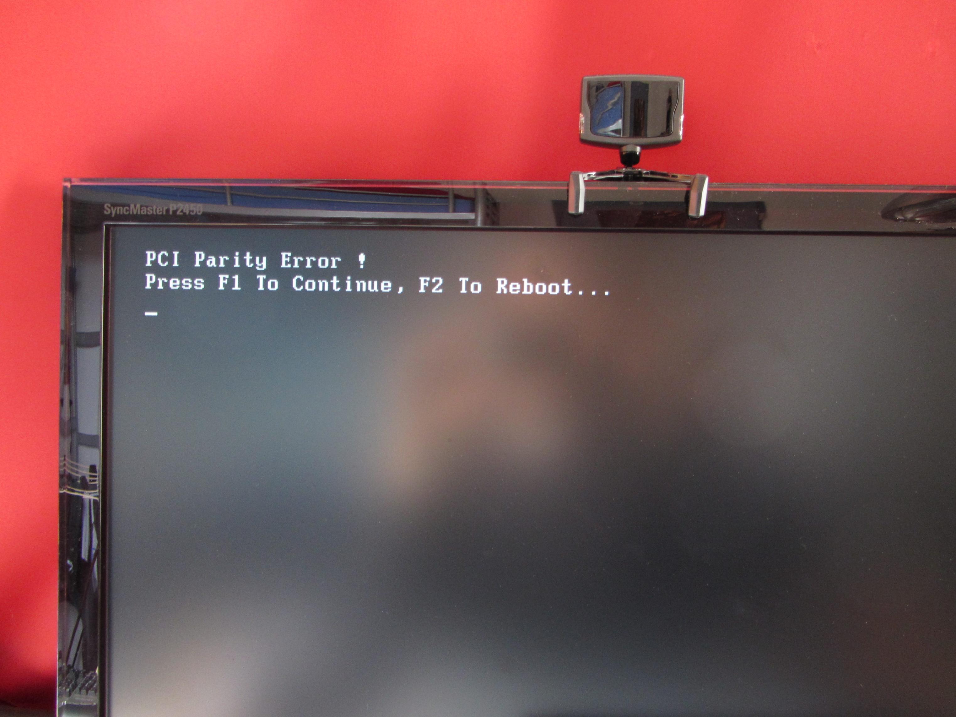

vielleicht auch interessant: Bild 2: PCI Parity Error (weiß nicht mehr genau wann diese Meldung kam...glaube nach einem Recovery von der Gigabyte-DVD)

Mal im BIOS-Menü F8 drücken ? Dann solltest in das Q-Flash Menü kommen und dann den USB Stick rein packen.
Oder USB Stick rein packen und dann F8 drücken !?
wenn ich im Bios den USB-Stick einstecke und dann F8 drücke kommt das Bestätigungsfenster mit der Auswahl Yes/No und der PC friert ein...
wenn ich zuerst F8 drücke, das Bestätigungsfenster einblendet und ich mit "Y" bestätige dann kommt ein schwarzer Bildschirm und der PC reagiert wieder nicht.:(

Stelle im BIOS "USB Storage detect" auf disabled -
USB Keyboard Support= enabled
USB Mouse Support = enabled
schließe JETZT die USB-Tastatur an - es sollte mit dieser jetzt funktionieren - nach Neustart des MBs !
ist versucht worden über die Diskette das BIOS F12 aufzuspielen ?
Guten Abend...
mit diesen Einstellungen stürzt der PC jedes mal vor erreichen des Post-Screens ab. Also an USB darf nichts dranhängen bzw. kein Zugriff drauf erfolgen sonst scheint es nicht zu funktionieren.

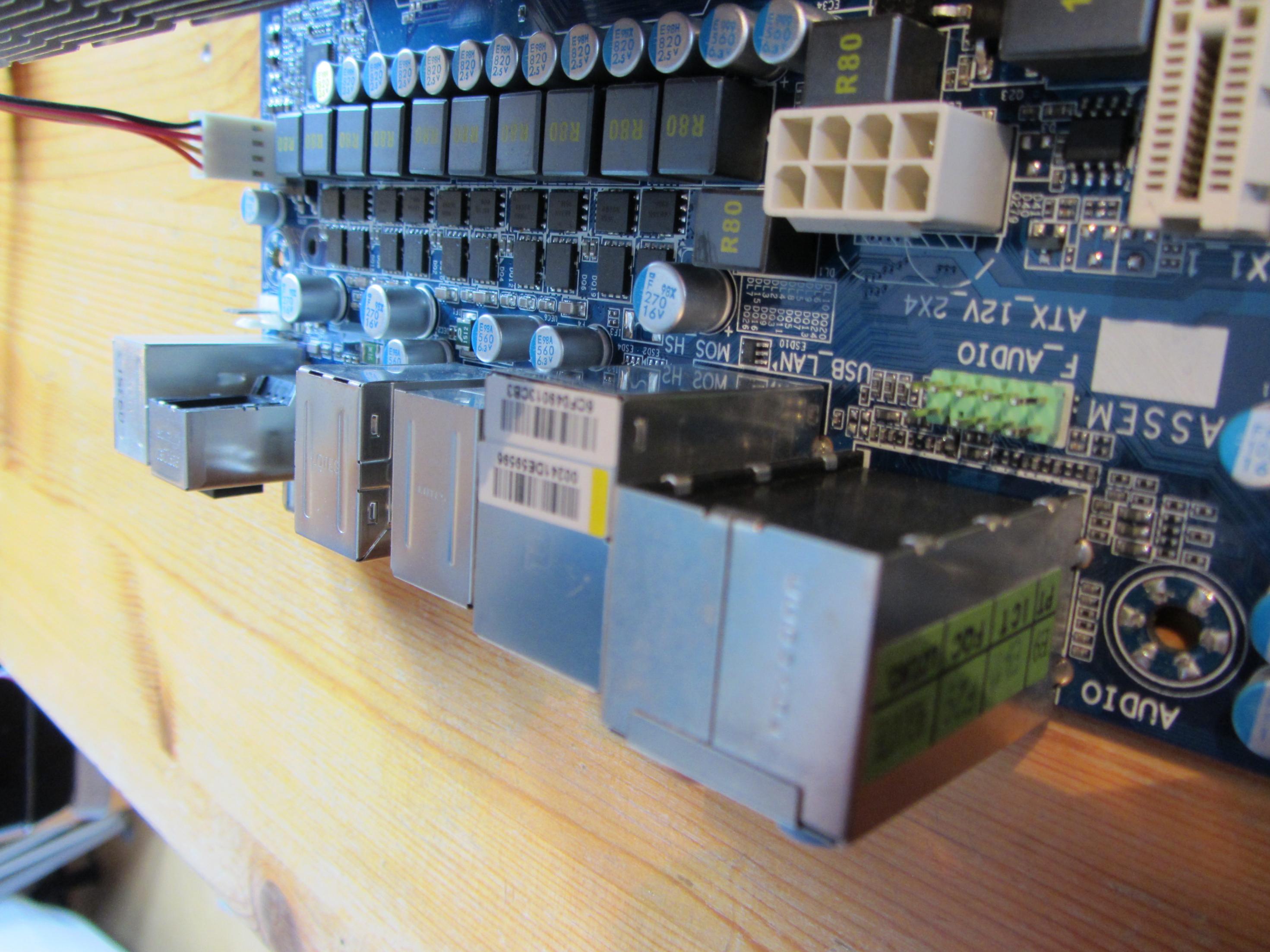

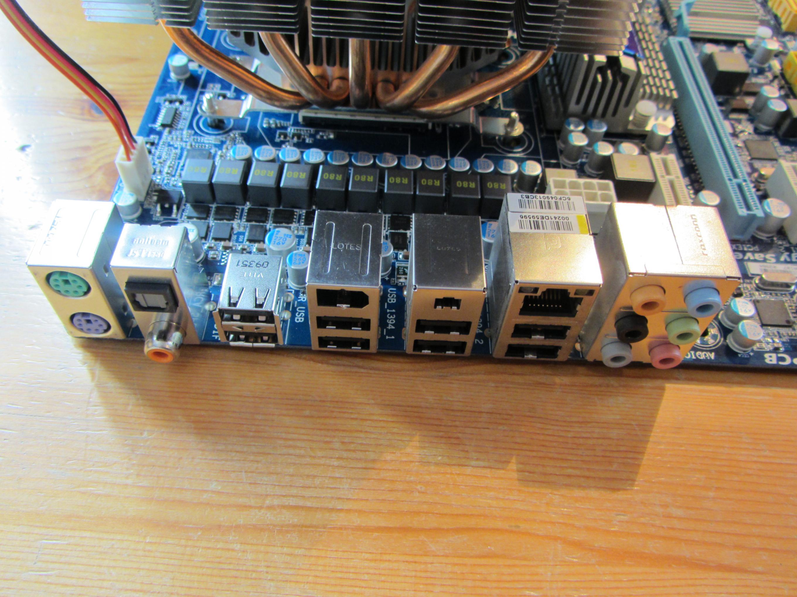

Ist der USB-Frontanschluss abgezogen ?
Von der MB-Blende kann eines dieser ausgestanzten Teile Kontakt zum MB haben -

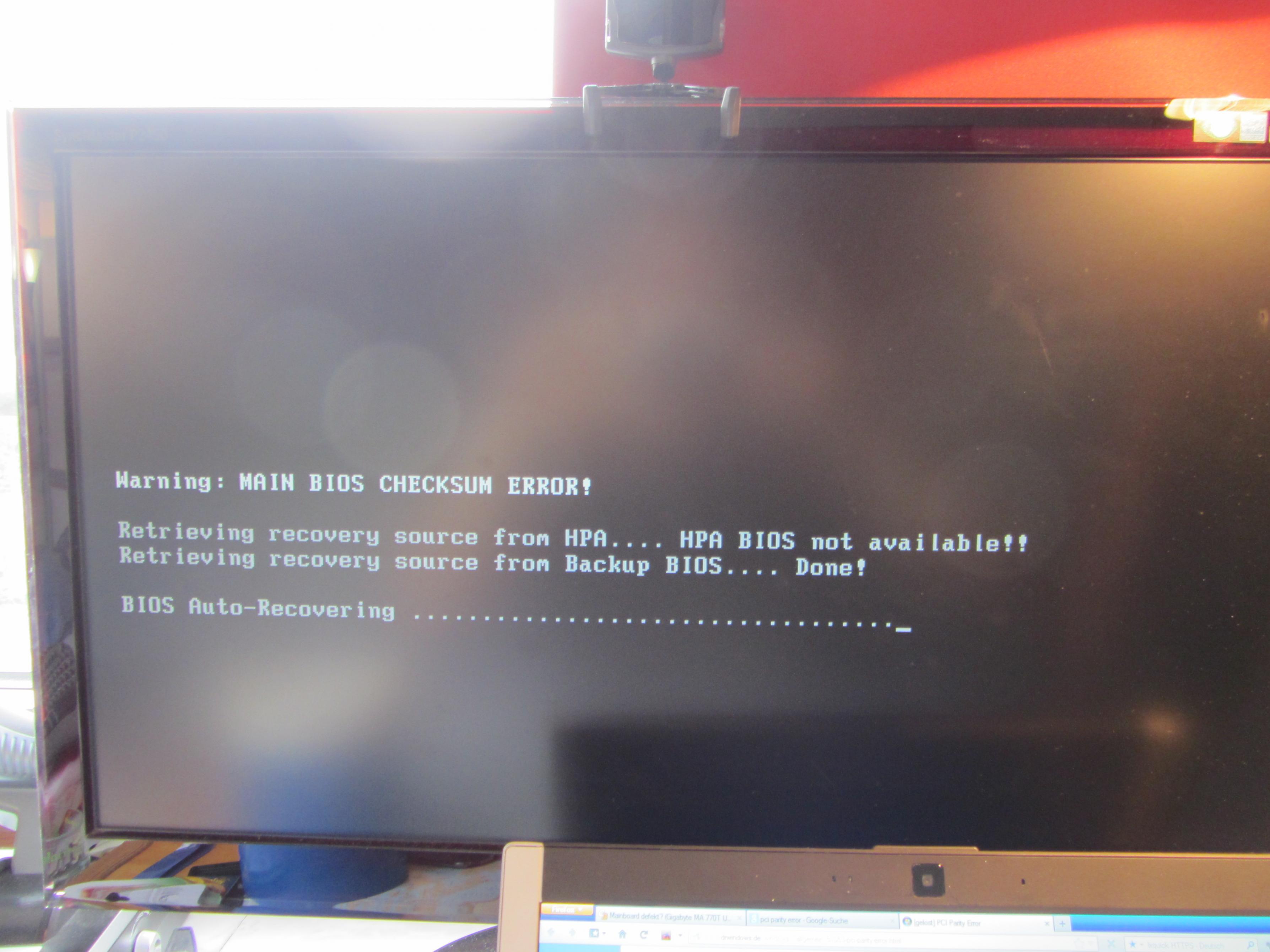

hatte solch eine Boot CD erstellt. Leider stürzt der PC auch hier ab sobald er die CD liest.
sobald "starting caldera _ _..." angezeigt wird friert der PC ein. Nach mehrmaligen Neustarts gehts dann doch einen Teil weiter mit der Fehlermeldung: "PCI Parity Error".
Weiter habe ich versucht im Bios F8 zu wählen. Nun funktioniert die Auswahl dieses Flash Utilitys 2.13... Hier kann ich leider nur Floppy und kein anderes Laufwerk (zB CD) auswählen.

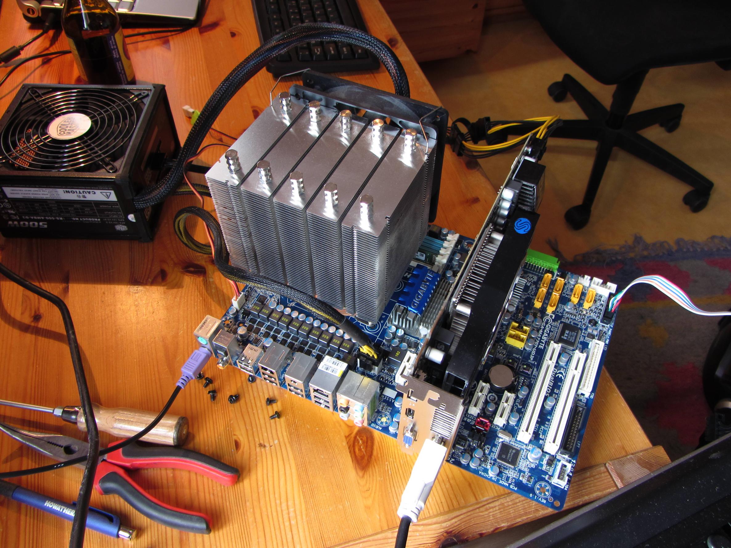

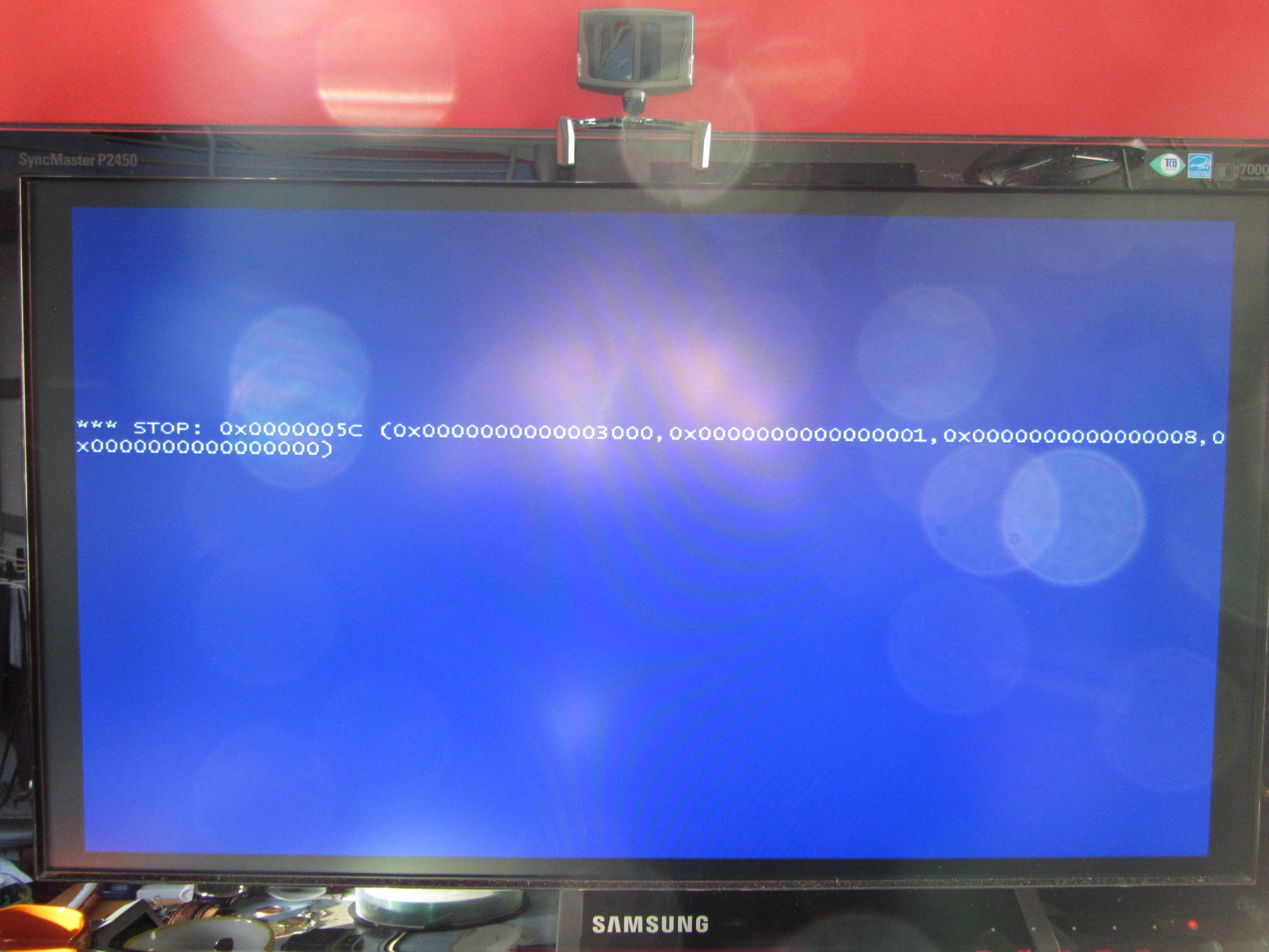

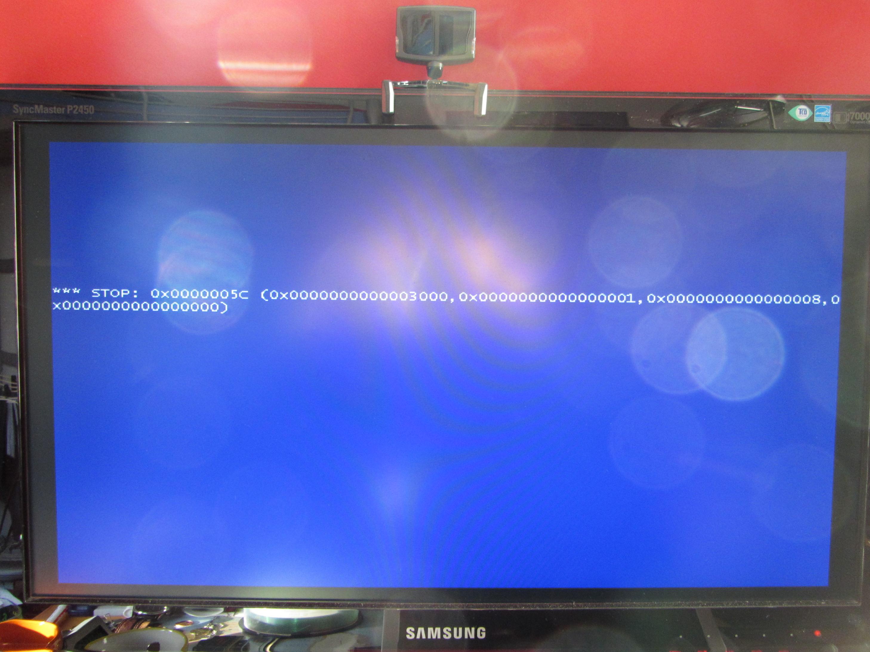

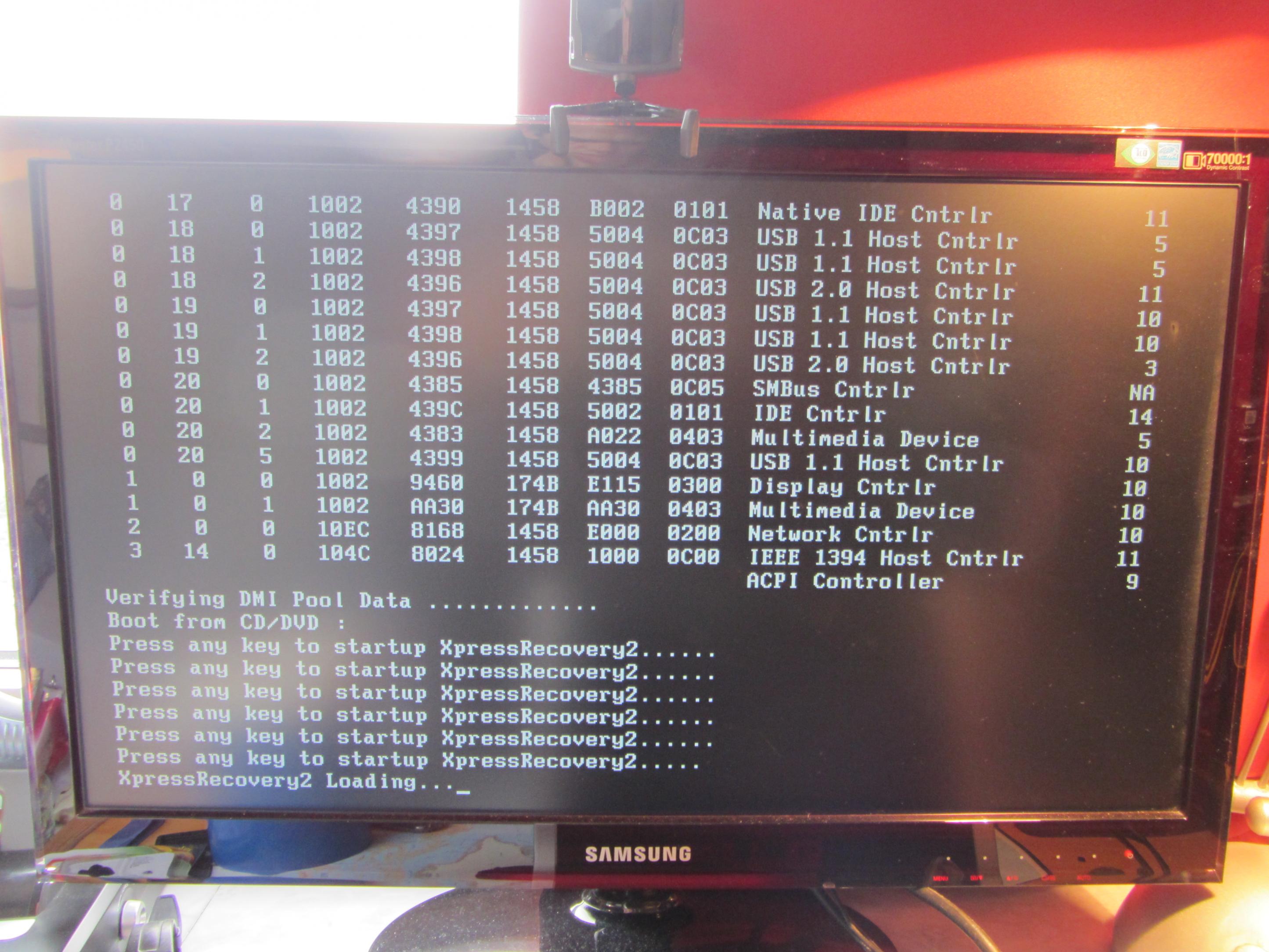

Außderdem habe ich alle Laufwerke wieder angeklemmt und nichs an die USB Ports. Es geht bis zur Wahl von Windows im abgesicherten oder normalen Modus starten. Beim Windows-Ladebildschirm erscheint sofort ein Blue-Screen mit der Fehlermeldung in Bild 3 (Versuch mit normalen Modus zu starten)

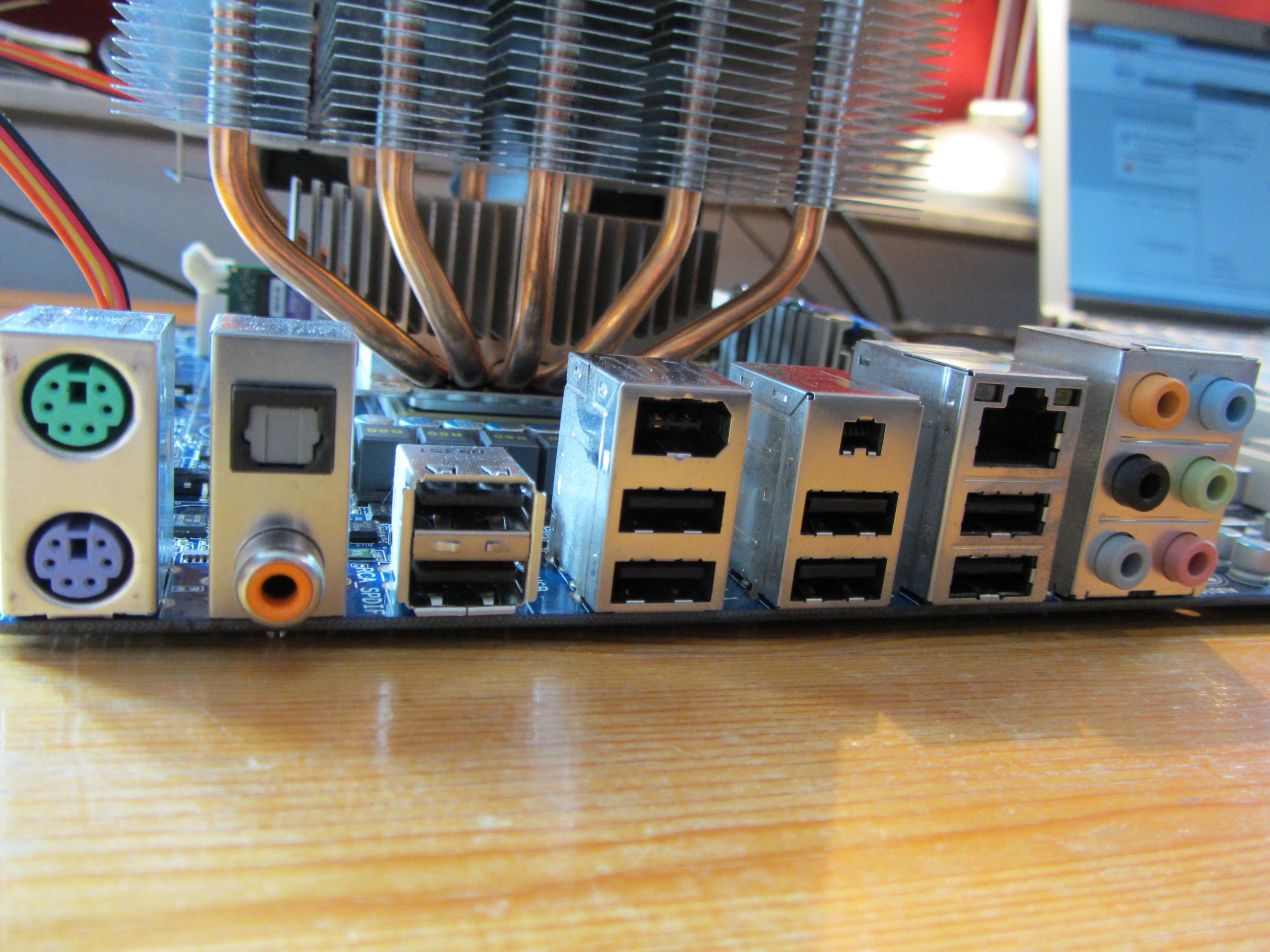

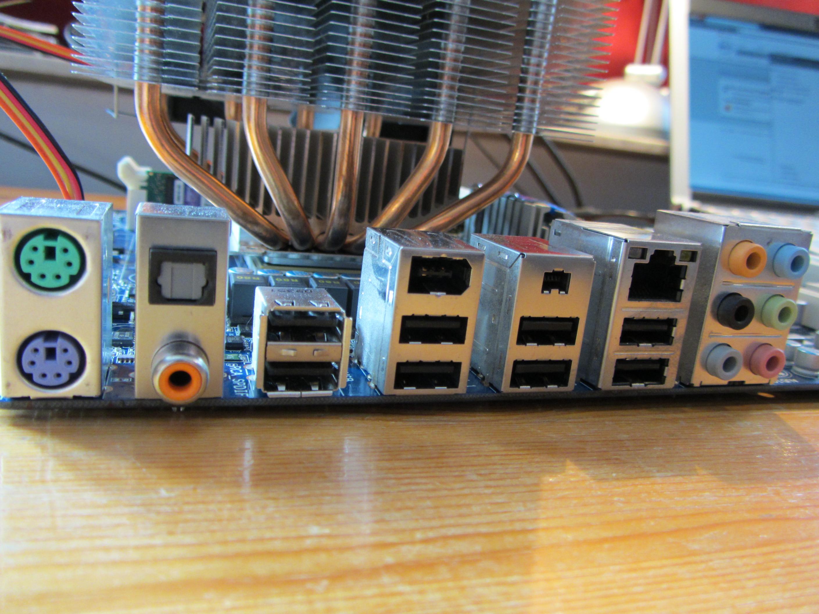

ÜBERPRÜFE MA DIE USB_FRONTANSCHLÜSSE AUF DEM MB - vielleicht sind hier Pins verbogen und lösen deshalb das Problem aus -

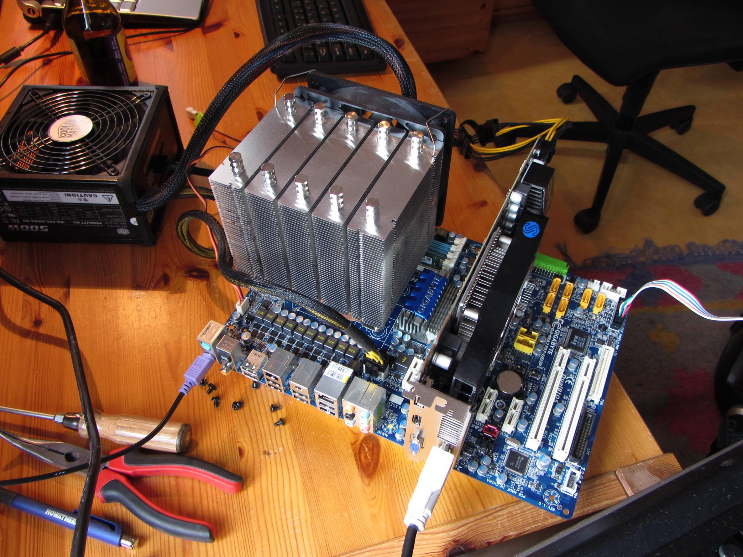

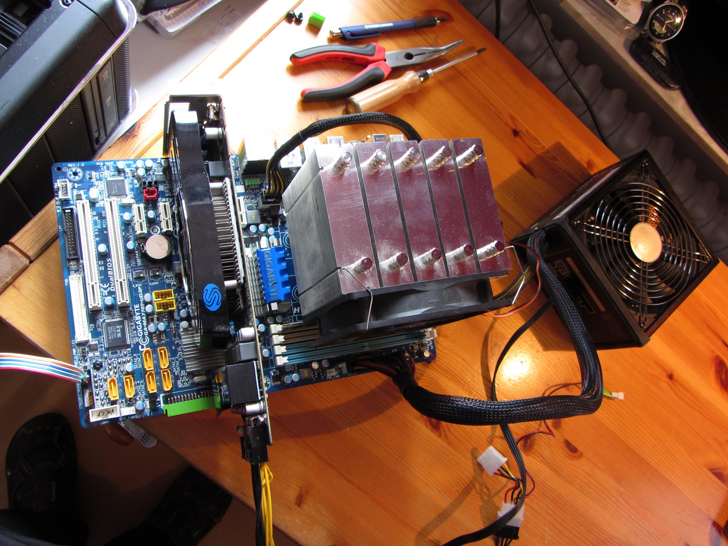

Ausbauen werde ich sowieso alles müssen....damit kann ich ja schonmal anfangen und gleichzeitig alles auf richtigen Sitz oder irgendwelche Kurzschlüsse oder ähnliches prüfen...

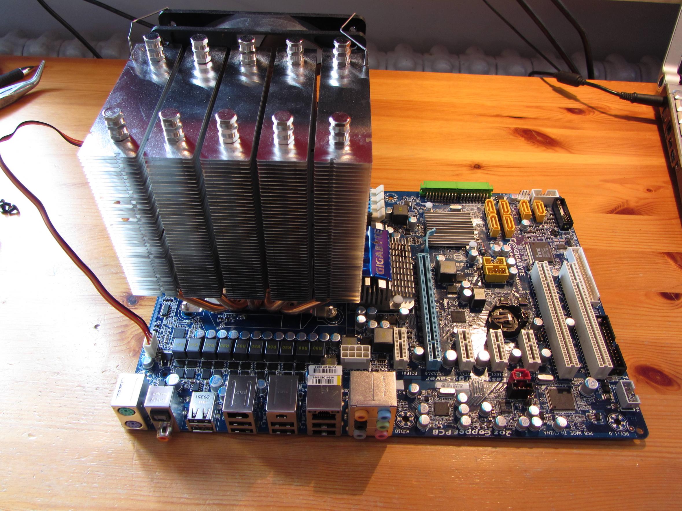

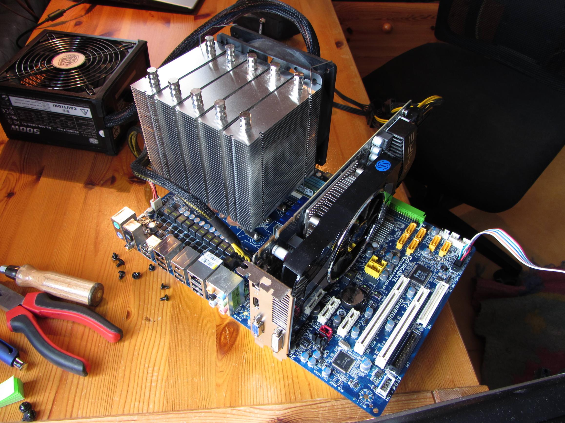

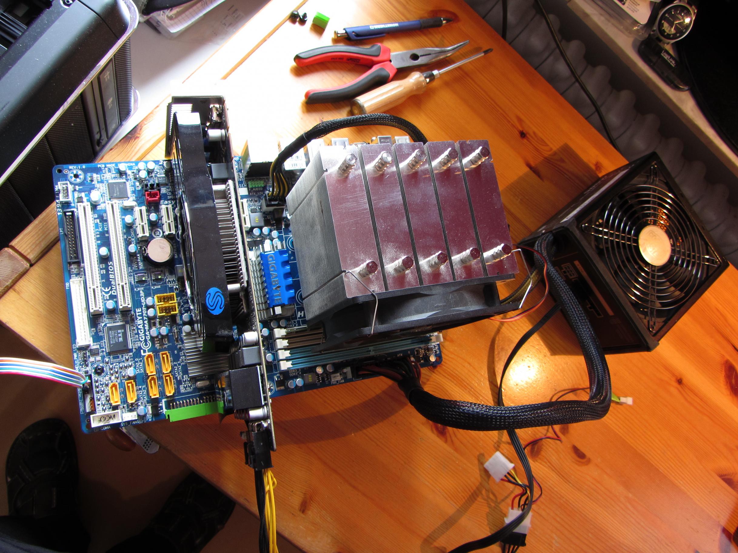

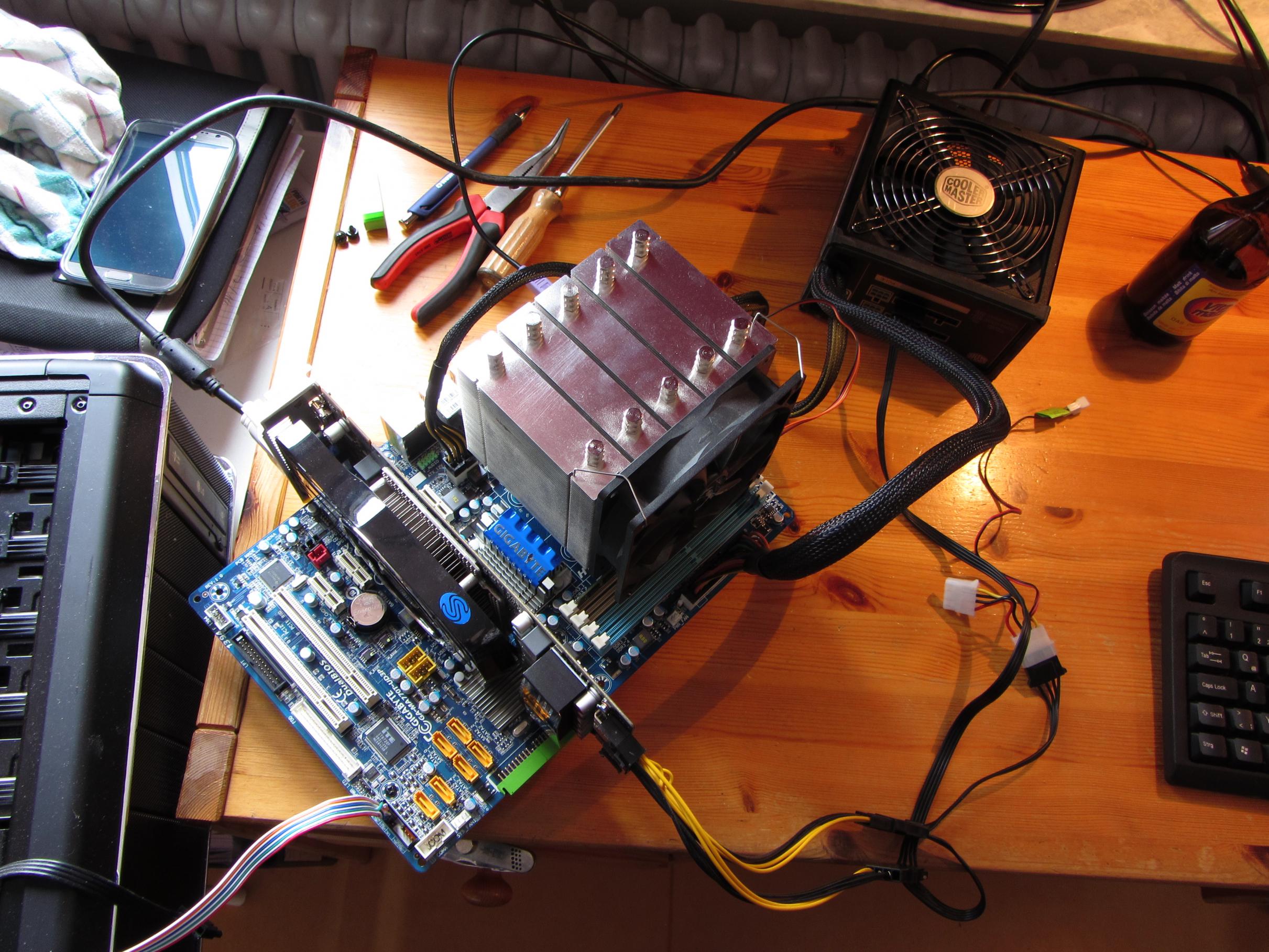

...habe alles auseinander genommen, alle Anschlüsse geprüft und nur die allernötigsten Komponenten angeschlossen.
Wie die letzten male leider auch...kein Erfolg, der PC stürzt ab bzw. bootet nicht sobald ein USB-Steckplatz besetzt ist (auch beim Bootvorgang über das DVD-Laufwerk (emuliert als Diskettenlaufwerk) friert der PC ein.
Ich habe schon zig Leute gefragt...aber keinen den ich kenne und auch in den PC-Geschäften
komme ich an kein Diskettenlaufwerk mit FDD-Anschluss dran. Mit USB ist kein Problem. Und so einen Adapter FDD auf USB finde ich auch keinen im Internet oder Fachmarkt.
