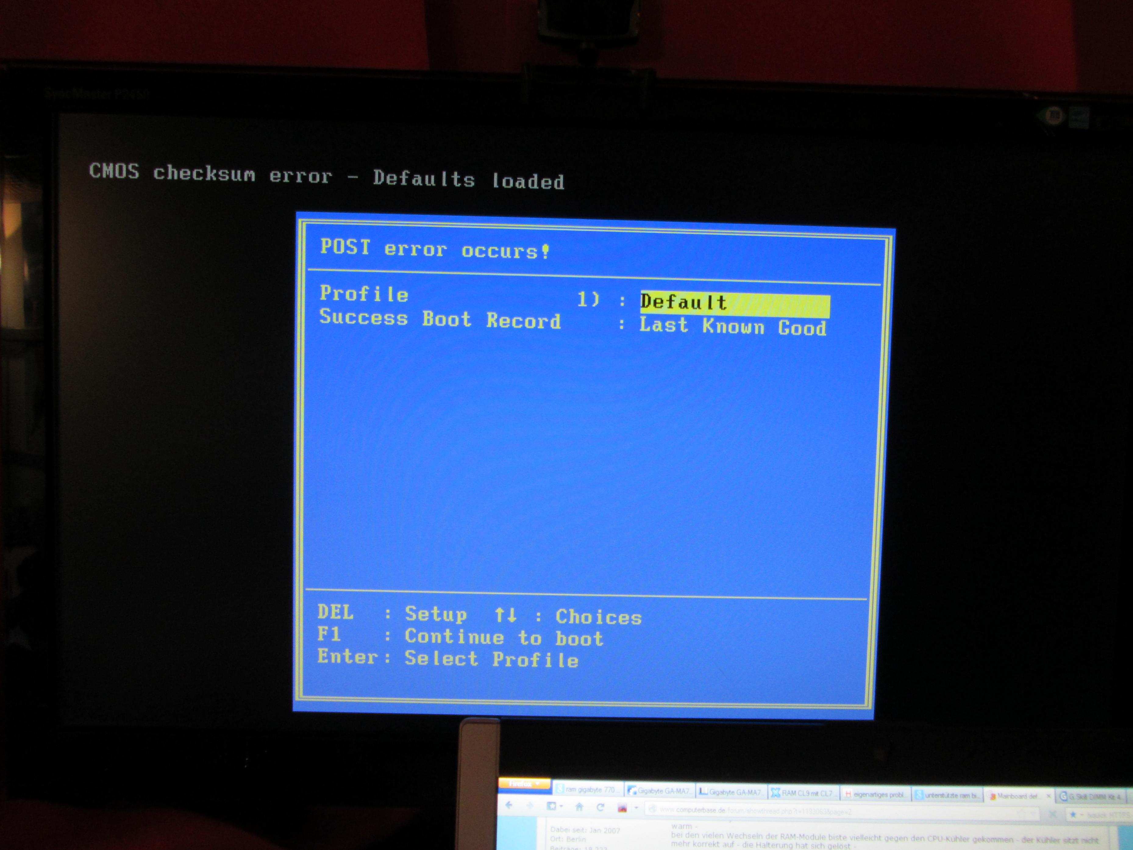

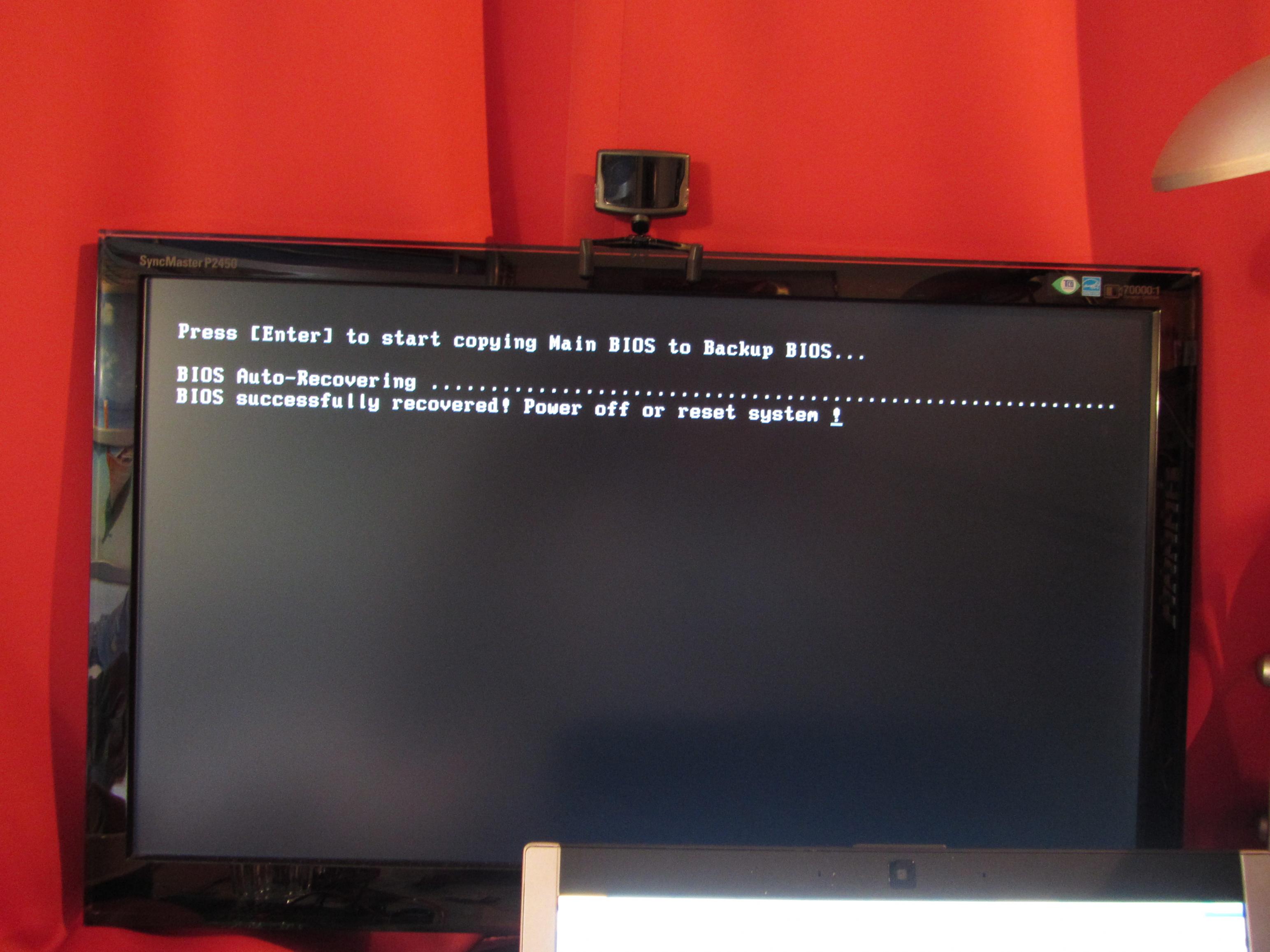

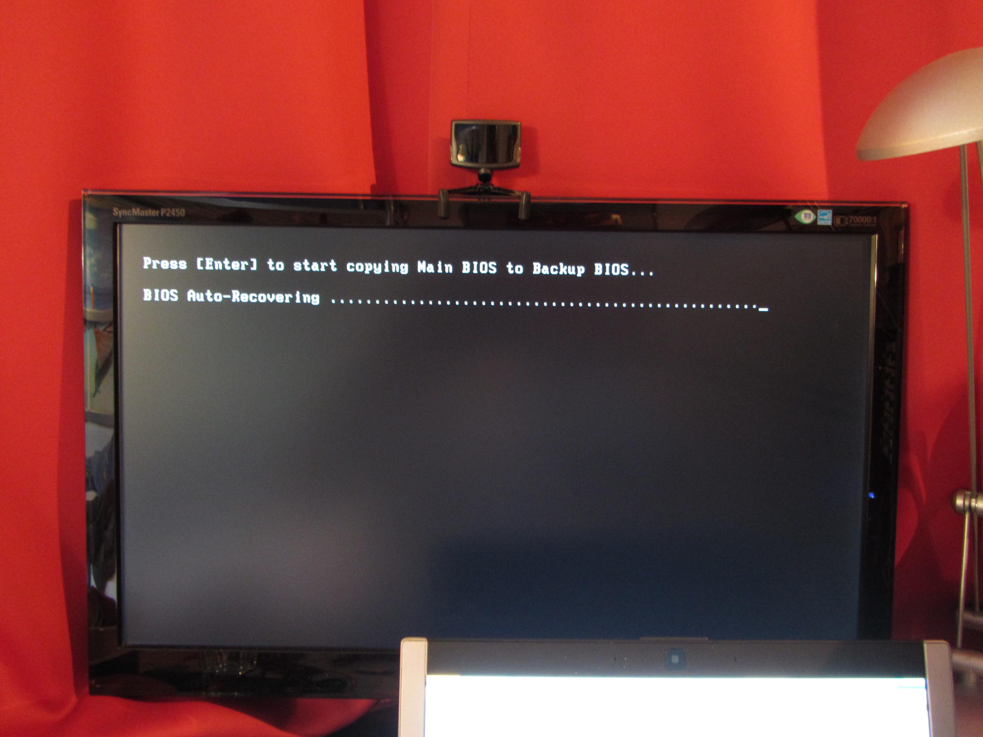

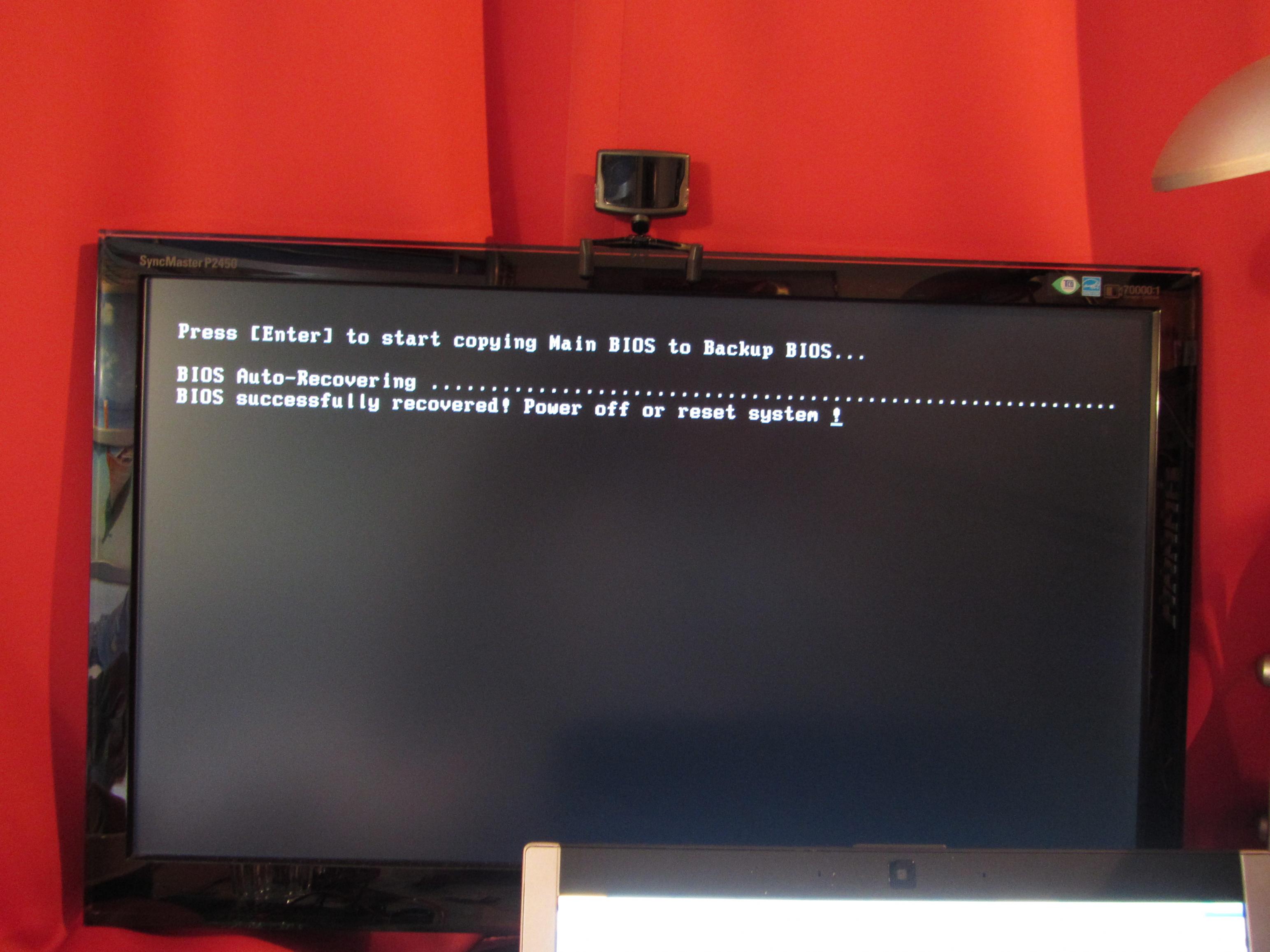

habe mit alt + F12 nun ein Bios-Recovery durchgeführt
nach dem Neustart habe ich den USB-Stick zum flashen eingesteckt und dann ist der PC im blauen Auswahlmenu eingefroren als ich Default gewählt und mit Eingabetaste bestätigt hatte.

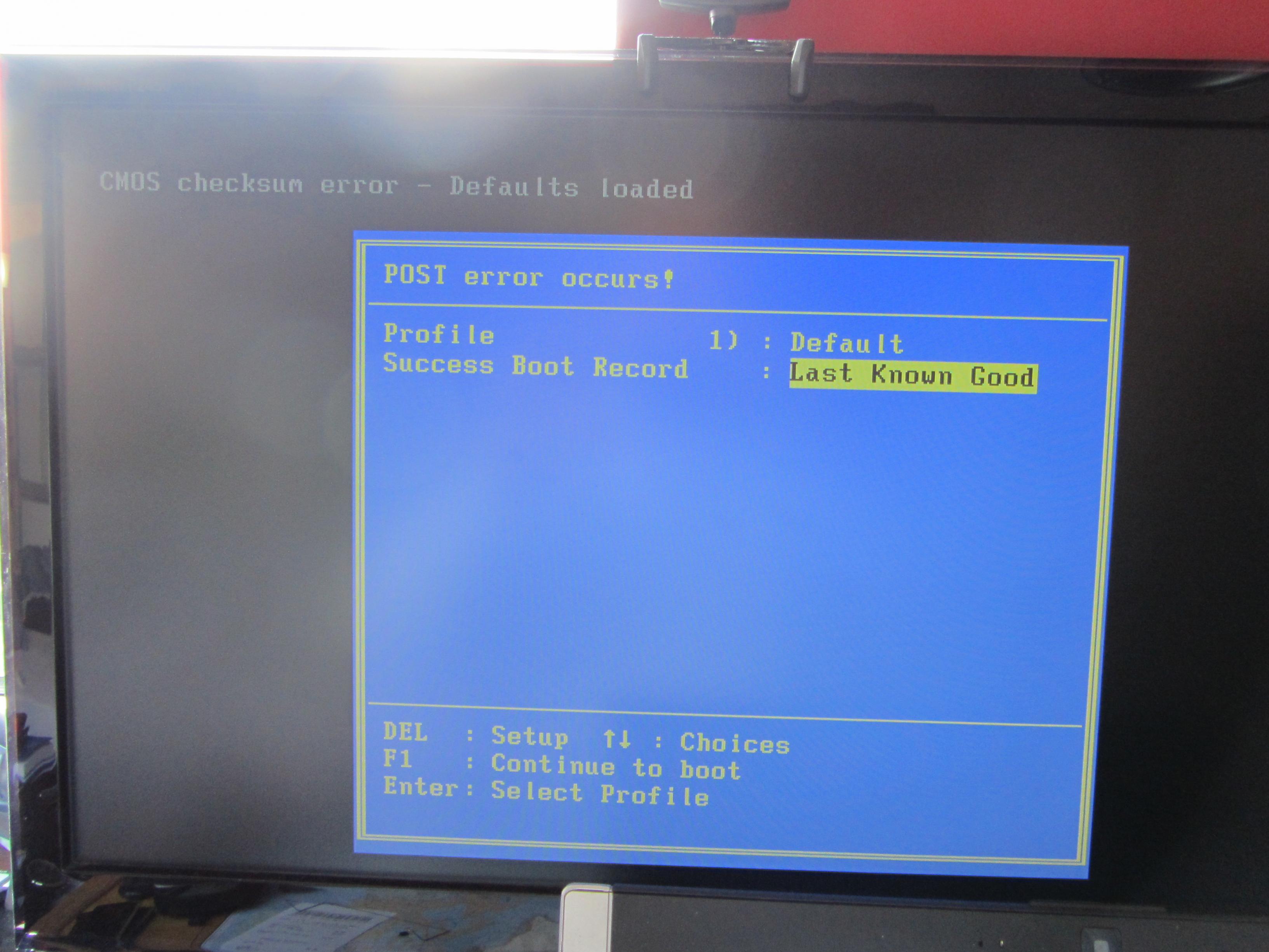

hab den Rambaustein wieder auf slot 1 (DDR3_1) gesetzt und mittels Jumper ein Reset durchgeführt. Nach dem dritten Anlauf kam ich dann wieder ins "Flash-Menu". Normalerweise müsste hier doch der eingesteckte USB-Stick angezeigt werden?
Ich könnte wetten das sich bei einer Auswahl der PC wieder aufhängt....was soll ich nun tun?
DEL, F1, oder Enter Default/Last Known Good
Nöh das nicht das Flashmenü, du mußt beim Start die "Ende" Taste drücken !
die "Ende"-Taste ist bei mir das Flash-Menu und die habe ich gedrückt gehabt
Dann ist das BIOS hinüber, neues Mainboard kaufen. Leider kann man nix mehr retten, denn das erste BIOS ist nicht gesockelt. Kann aber auch der nicht unterstützten CPU liegen, wenn du kompatiblen Ersatz hättest , dann gäbs noch Hoffnung, aber so ist Ende.
Sowie unter Post#37 wird es nicht mehr am Monitor wiedergegeben ?
Wenn dieser Bildschirminhalt erscheint "End(e)" drücken - NICHT vorher ! - STICK muss aber bereits aufgesteckt sein -
Im Post #37 ist der PC ja schon eingefroren...darum ist auch der "Post-Screen" nicht ganz vollständig.
Richtig müsste er wie in Post #1, Bild 2 aussehen.
habe F1 gedrückt für continue...ganz kurz wurde was mit default eingeblendet....dann schwarzer Bildschirm und freeeezed:(

das "Recovery" - BIOS nochmals aufspielen (F9) und dann mit Q-Flash das neue BIOS aufspielen -
solange das MB so startet wie bislang ersichtlich, ist das BIOS-Update auch möglich -
das Recovery habe ich schon 5 mal gemacht. Sobald ich den USB-Stick drin habe friert der PC bei Betätigen der "Ende"-Taste im Post-Screen ein. Und es sind definitiv alle Stecker 100% richtig am Platz und alle unnötigen Kabel/Laufwerke etc. entfernt worden. Es sind nur noch die hinteren 8 USB-Ports (die am Mainboard sind) mit Strom versorgt (an einem davon hängt die Tastatur).
