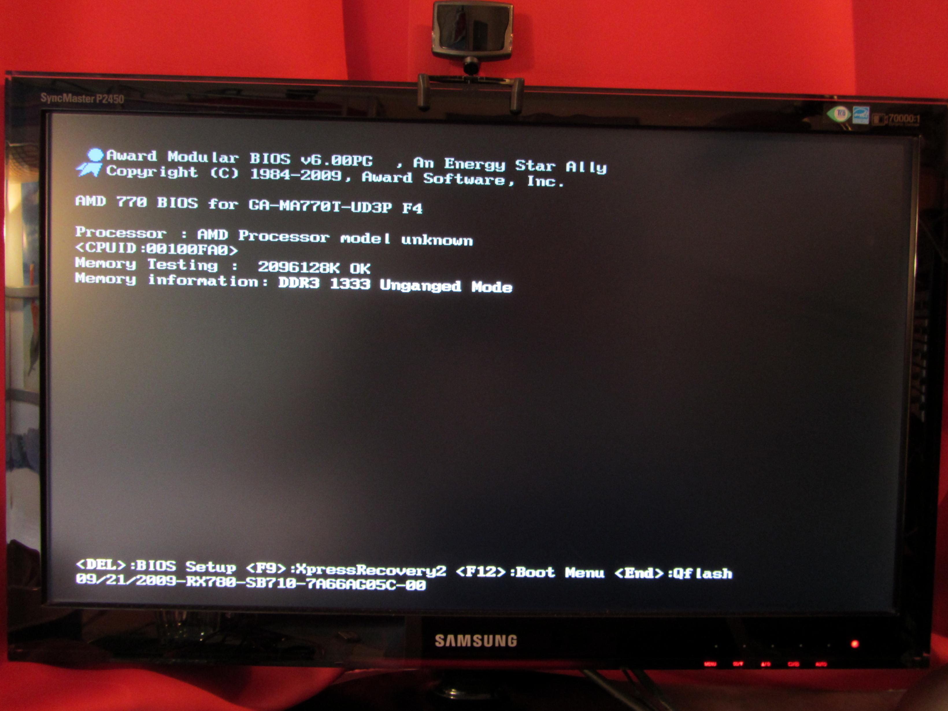

wenn mal der post-screen kommt jedes mal Absturz nach Eingabe in der Tastatur bzw. beginnt das Dilemma von vorne (weißer Bildschirm/schwarzer Bildschirm im Wechsel)

Die RipJaws Module sind für AMD-MBs weniger geeignet - hinzu kommt, dass das BIOS den Prozessor nicht richtig erkennt - beides zusammen kann Probleme geben, selbst dann, wenn es bislang mehr recht als schlecht funktioniert hat -

Hier ein weiteres Bild das nach dem booten eingefroren ist:
Könnte es sein das als Standard-Bios die Version F4 geladen wurde und die CL7 Ram-Module nicht 100% erkannt werden und dadurch die Abstürze verursacht werden?
