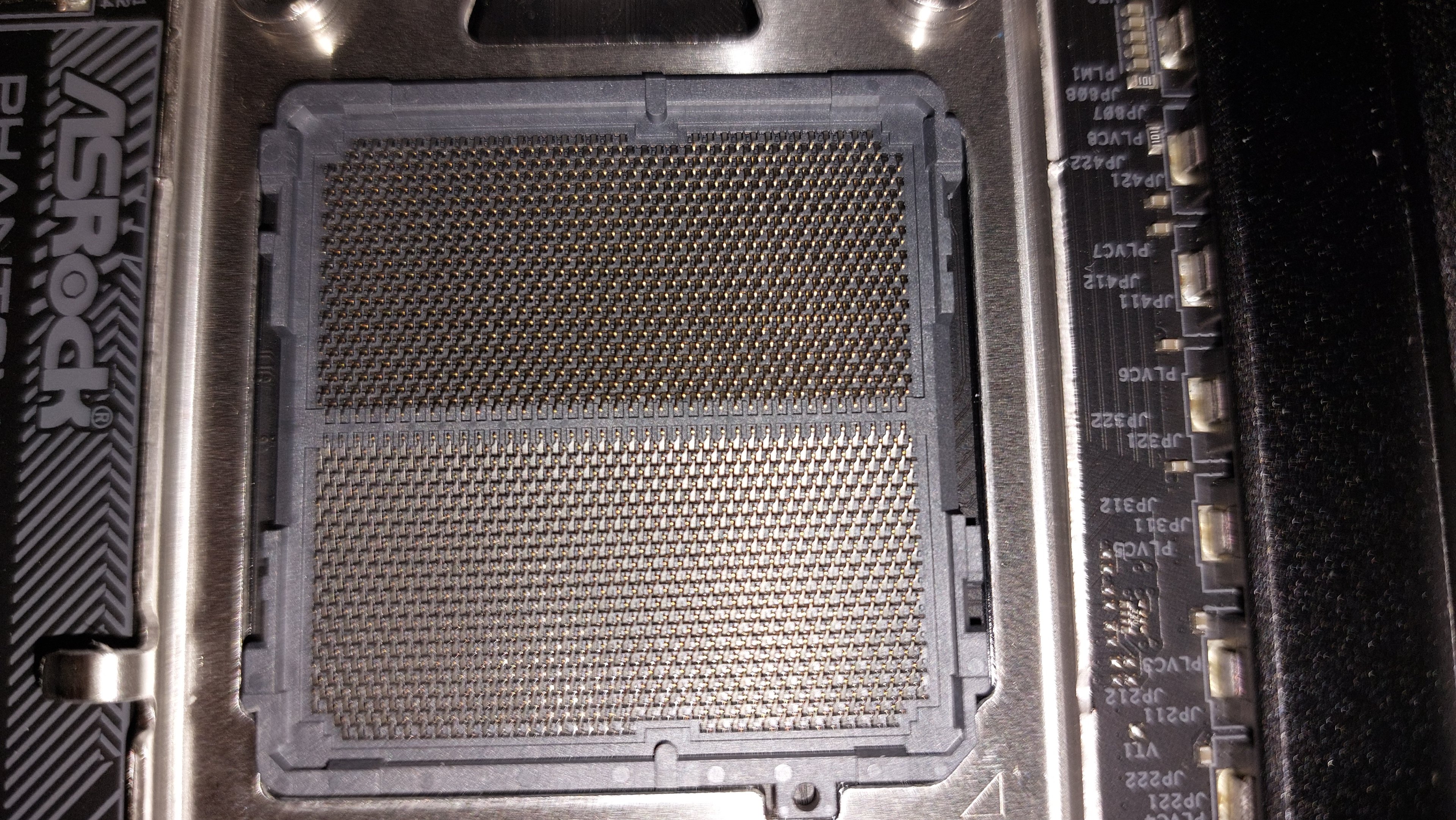

Meine Vermutung: Der 8500G hat ja einige Lanes weniger, als der 7600, sodass ich denke, dass auf dem Board was Quer läuft, was ein Booten des Systems verhindert. Bei den Pinns auf dem Sockel ist nur schwer was zu erkennen, aber gegen das Licht sieht ein Pinn so aus, als wäre er minimal anders stehen. Habe die Pinns abfotografiert und vergrößert, so sieht man aber nichts, geht nur über die leicht unterschiedliche Reflektionbin einem bestimmten Winkel. Könnte ja sein, dass der Pinn für eine der Kontaktflächen zuständig ist, die im 8500G nicht angebunden ist.

Das Bild vom Sockel kannst du auch mal hier hochladen. X Augen sehen vielleicht mehr als 2. ;)
Verdachtsstelle ist relativ mittig im Viertel unten links.
Schwierig mit der Beleuchtung.
Dann fummel ich das Ding nachher noch mal zusammen.
Das sieht für mich bei den Lichtverhältnissen absolut homogen aus. Einen schiefen Pin erkennt man für gewöhnlich sofort.
Daher war ich schon etwas unsicher, wie gesagt sieht man einen im bestimmten Winkel im Licht leicht abweichen, allerdings wahrscheinlich noch in der Toleranz. Mal sehen, ob ich heute noch dazu komme, da noch weiter auf Fehlersuche zu gehen. Werde dann mal mit Reset beginnen und mal schauen, ob ich das Bios noch aktualisiere, falls da doch ein Fehler vorliegt. Normal dürfte es zumindest nicht an der bloßen Kompatibilität der CPUs liegen, da der 8500G neuer ist als der 7600, vielleicht ist es aber ein anderes Problem.
