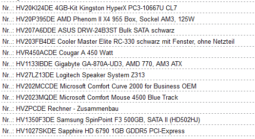

Hi,
der PC von meinem kleinen Bruder macht seit Monaten immer wieder Probleme.
Alles läuft top, nur wenn aufwendigere 3D Spiele gespielt werden. Kommt nach 10-15 Minuten ein Bluescreen.
Anhand des Dumps und des Bluescreens sowie der Win-Ereignisanzeige konnte ich nie verlässliche Hinweise auf das Problem finden.
Neuinstallation des gesamten OS, ein Wechsel von Win7 auf Win8 und Treiberupdates haben nie langfristig geholfen - iwann taucht das Phänomen wieder auf. Vorher lief der Kasten fast 1,5 Jahre komplett stabil.
Ich habe damals zunächst eine andere Grafikkarte eingebaut (zuerst meine eigene, dann eine ganz Neue) - es lief zunächst auch stabil, dann traten nach ein zwei Tagen wieder BS auf.
RAM wurde ebenfalls schon getauscht - ohne Erfolg. Prime zeigt auf (mehre Test, tlw. über Nächte hinweg), dass die CPU korrekt arbeitet.
Grundsätzlich läuft - wie schon erwähnt - alles stabil - außer bei aufwendigen 3D Spielen.
Für mich steht also relativ fest: RAM ist ok, GPU ist ok, CPU ist ok.
Mir ist dann irgendwann mal aufgefallen, dass der Northbridge Kühler etwas locker war. Ich habe die WLP erneuert und ihn etwas rangepresst - es lief einige Wochen stabil und dann wieder BS.
Nun bin ich am Wochenende nochmal da gewesen um den Fehler ausfindig zu machen und habe festgestellt, dass der NB-Kühler auch sehr heiß ist in dem Moment wo der BS auftritt (war nach ner guten Runde LoL die mein Bruder gespielt hat). Man kann ihn zwar gerade noch anfassen, aber für mich wirkt der zu heiß, hab aber auch kein Plan, wie warm es dort werden darf.
Das doofe ist bei dem GA 870A UD3 Board, dass der NB Kühler mit diesen Plastiknupsis und durch Federn angepresst wird. Diese Federn haben ihre beste Zeit hinter sich, der Anpressdruck ist minimal.
Nun stehe ich vor der Entscheidung ein neues MB zu besorgen, möchte mich aber vorher nochmal bei euch umhören, ob ich evtl. was übersehe, da auch mein Wissen begrenzt ist.
Ich sehe es doch richtig, dass über die NB die Datenleitung zwischen GPU und dem Rest läuft und das die Hitze bei aufwendigen 3D Spielen erklärt, oder?
Was meint ihr, macht ein MB Austausch Sinn?
System siehe Anhang.

Hi,
ich denke mal das auf dem MB keine Garantie mehr drauf ist.
Dann würde ich mal versuchen den Kühler von der NB runter zu nehmen
und ihn dann mit WLP-Kleber neu befestigen. Sollte dann auf jeden
Fall besser sein als mit ausgenudelten Federn. Ggf vieleicht auch nen
aktiven Kühler mal aufsetzen zum testen. Wobei es dann halt lauter
wird wenn da nen 40mm Miefquirl seine Runden dreht:D
Die versuche kosten auf jeden Fall erstmal weniger als nen neues Board.
RAM tauscht man nicht verdacht, sondern wenn memtest86 nicht mehrere PASS fehlerfrei durchläuft und auch zahmere BIOS Einstellungen keinen Erfolg bringen. Wenn man es getauscht hat, dann testet man hinterher erneut.
Die Frage wäre noch, welcher CPU-Kühler verbaut ist. Wenn es der Boxed Kühler ist, dann würde ich mal schau ob der nicht schon total verschmutzt ist und ihn dann mal reinigen. Immerhin soll seine Abluft auch noch die NB kühlen.
Ja, vergaß ich zu erwähnen - memtest86 lieferte auch keine neg. Ergebnisse.
Ich hatte den Ram dennoch getauscht - sicher ist sicher^^
Der Boxed-Kühler ist verbaut, aber sieht in Ordnung aus. Core-Temp liefert auch unter Last nicht mehr als 50-55 Grad Celsius.
Ich werds mit Klebe-Pads nochmal probieren - ist ein guter Ansatz. Habt ihr da welche die ihr empfehlen könnt?
Aktiver Kühler könnt schwer werden. Ist nicht mehr gerade viel Platz zwischen CPU Kühler und Graka vorhanden.
Danke bis hierhin.
