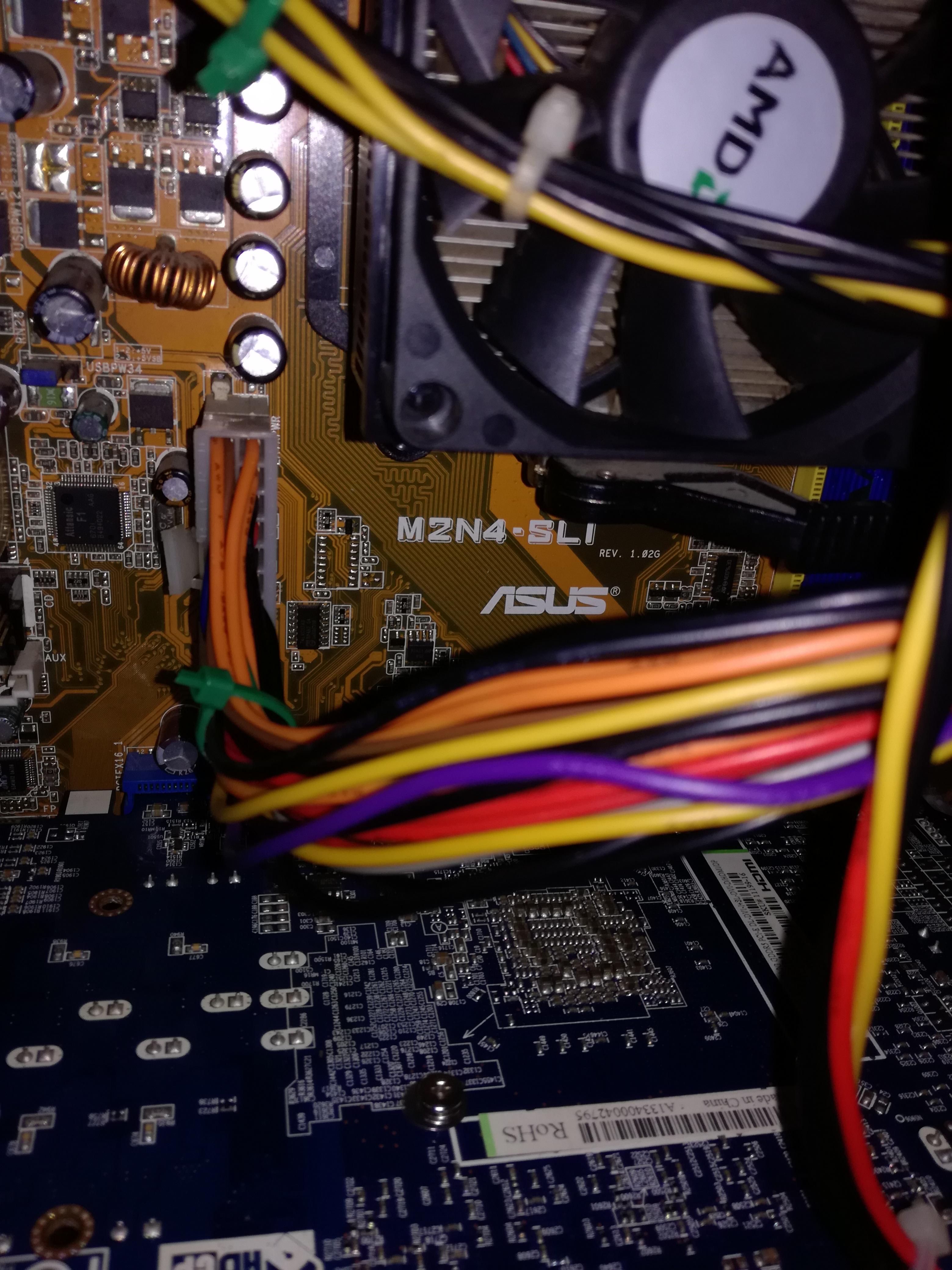

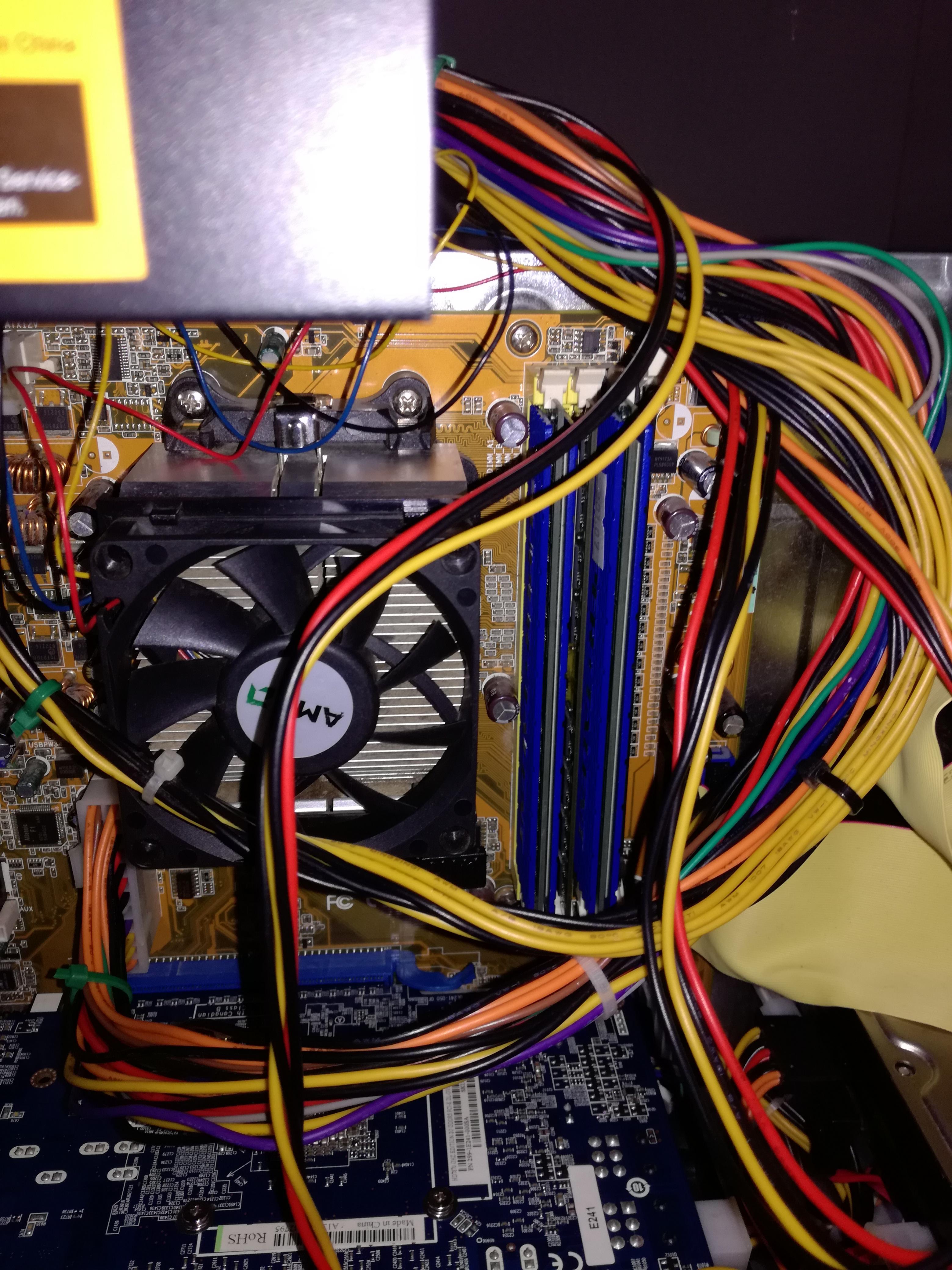

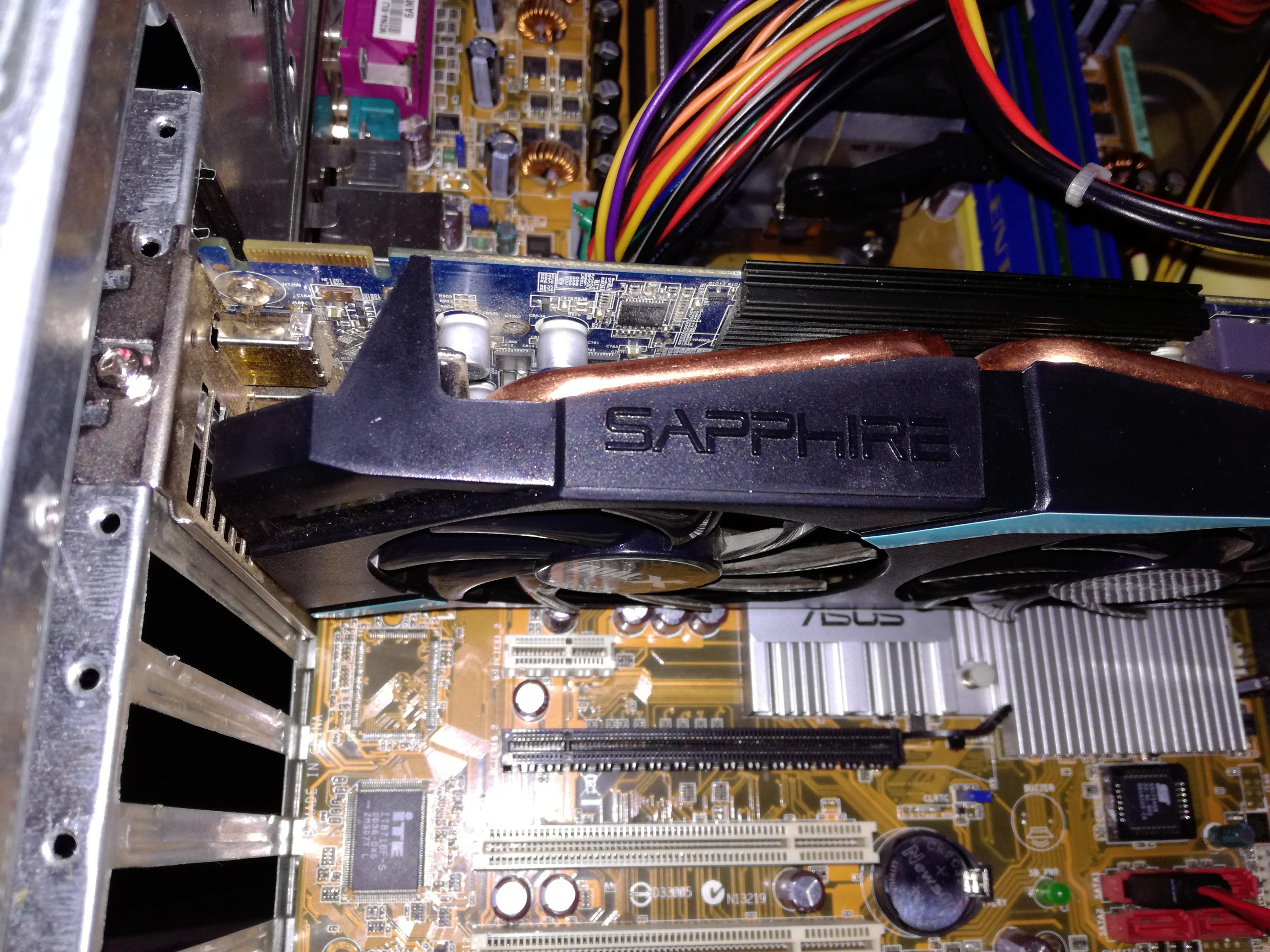

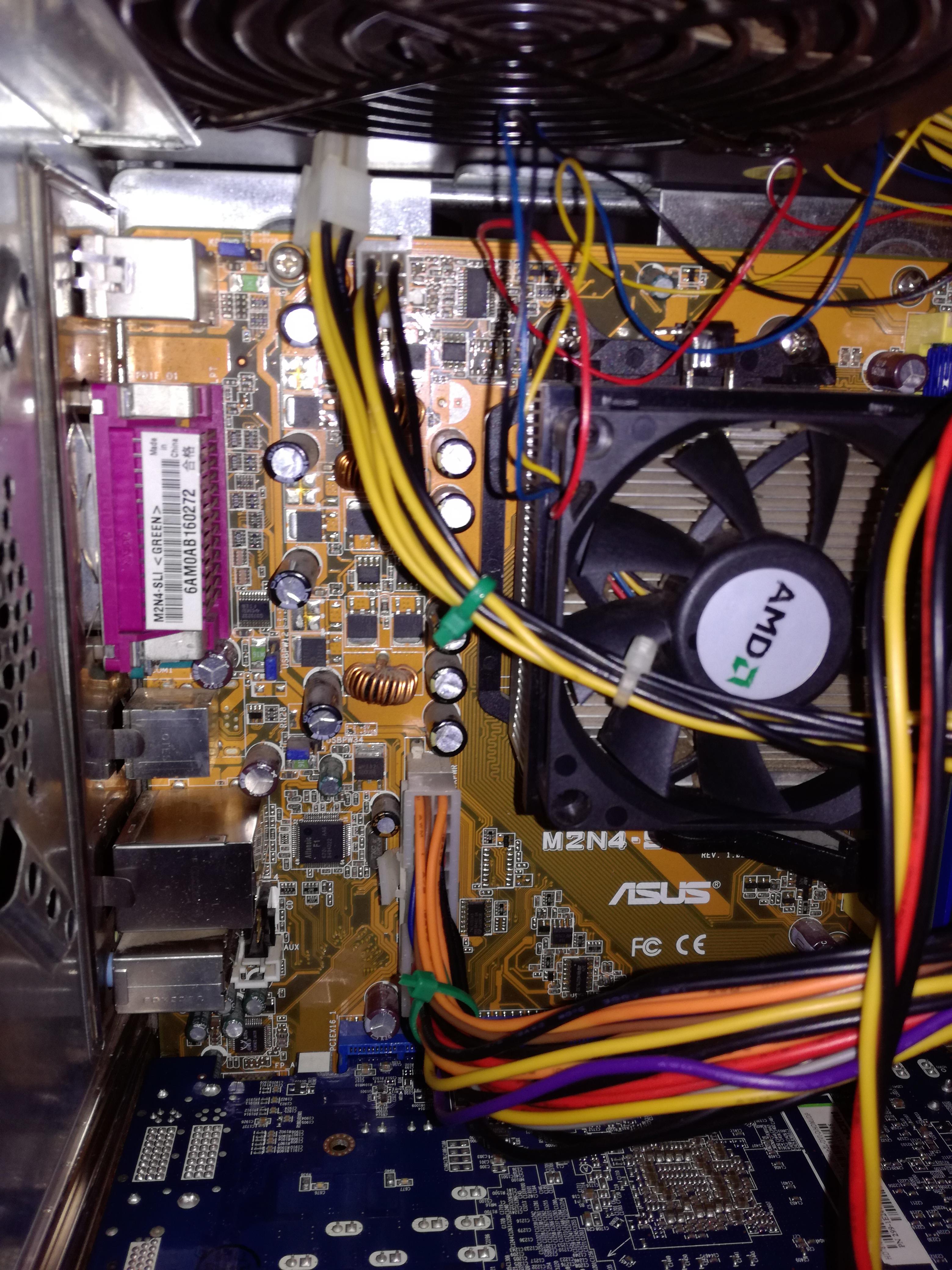

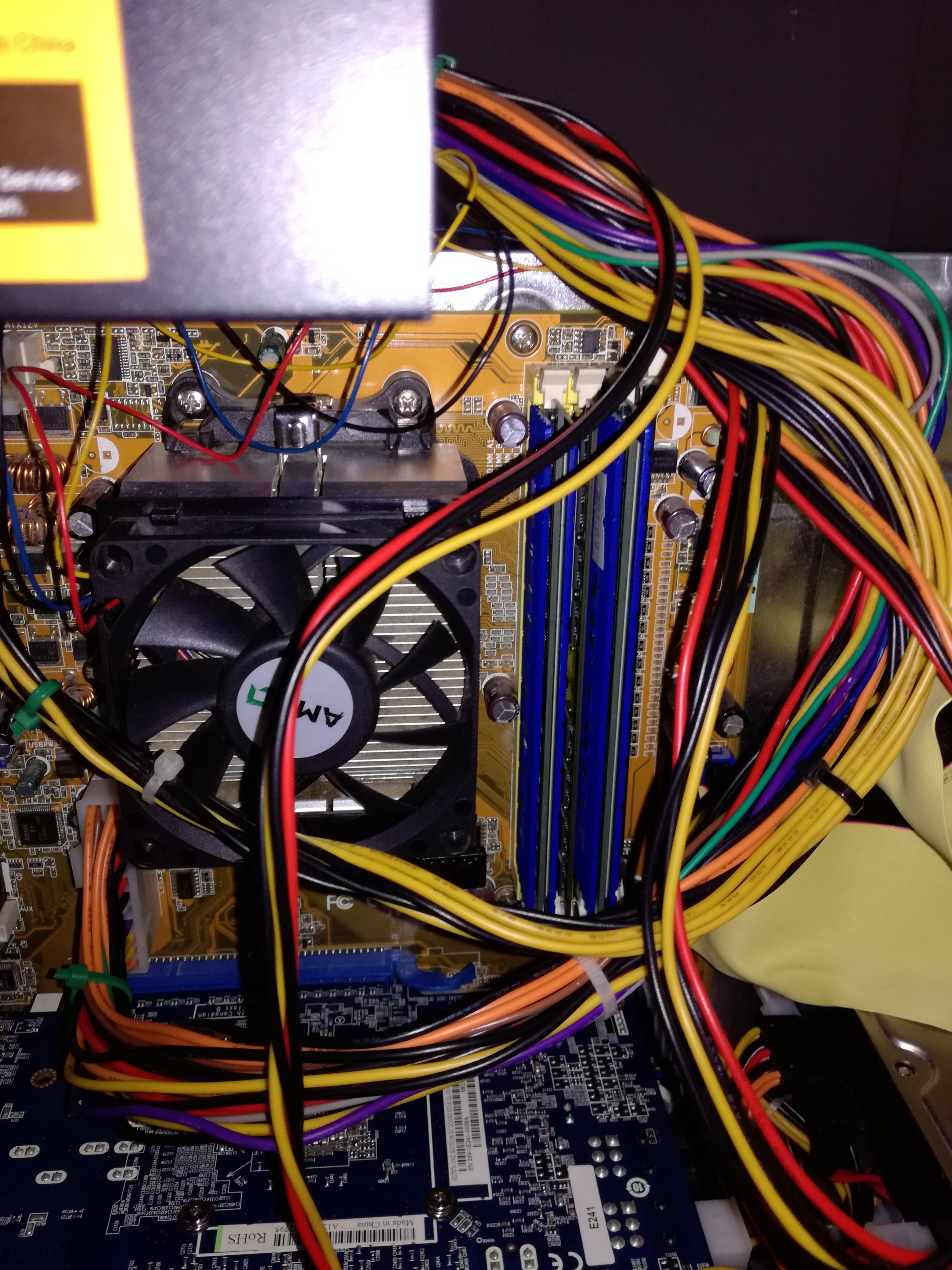

ein Freund hat mir ein Rechner gegeben der nichts mehr anzeigen tut.
Problem:
Rechner startet und der die lüfter laufen.
nach einigen sekunden (Gefühlte 30 sekunden) kommt ein Langes und 2 kurzes piepen. (Manchmal 1 Langes und 3 kurzes)
Wenn 1 mal lang und 2 mal kurzes piepen da ist dann hört das piepen nicht mehr auf und läuft in einer endlosschleife.
Wenn 1 mal lang und 3 mal kurzes piepen kommt dann ist KEINE endlosschleife sondern hört nach dem ersten mal auf.
Habe neue Grafikkarte eingebaut.
Neuen Netzteil.
Neue Arbeitsspeicher.
Habe das mit dem Reset über der Batterie schon probiert.
Egal was ich tue bekomme ich kein Bild.
Ist nun der Mainboard kaputt ?
Wenn ja wieso läufen die lüfter ?
PS: Laufwerke lassen sich beide nicht öffnen trotz strom
Mit Piepsen signalisiert das MB was den Fehler verursacht. Im Internet gibt es dazu Listen.
Was sagt den das Handbuch vom Motherboard zu den piepfolge?
P. S: Am besten immer auch die Hardware angeben.
Kann ich euch sagen...
Handbuch sagt Grafikkarte und/oder Arbeitsspeicher
Aber beides NEU!
Mainboard: Asus M2N4-SLI
Speicher richtig im Slot - Karte auch?
Alle Stromstecker an der Karte?
Poste mal das komplette System bitte.
Bau mal alles auseinander und setzt die Teile wieder zusammen. Und steck mal die Ram Sticks um, kann auch wunder bewirken..
Und setup bitte posten:
CPU
GPU
Mainboard
RAM
Netzteil.

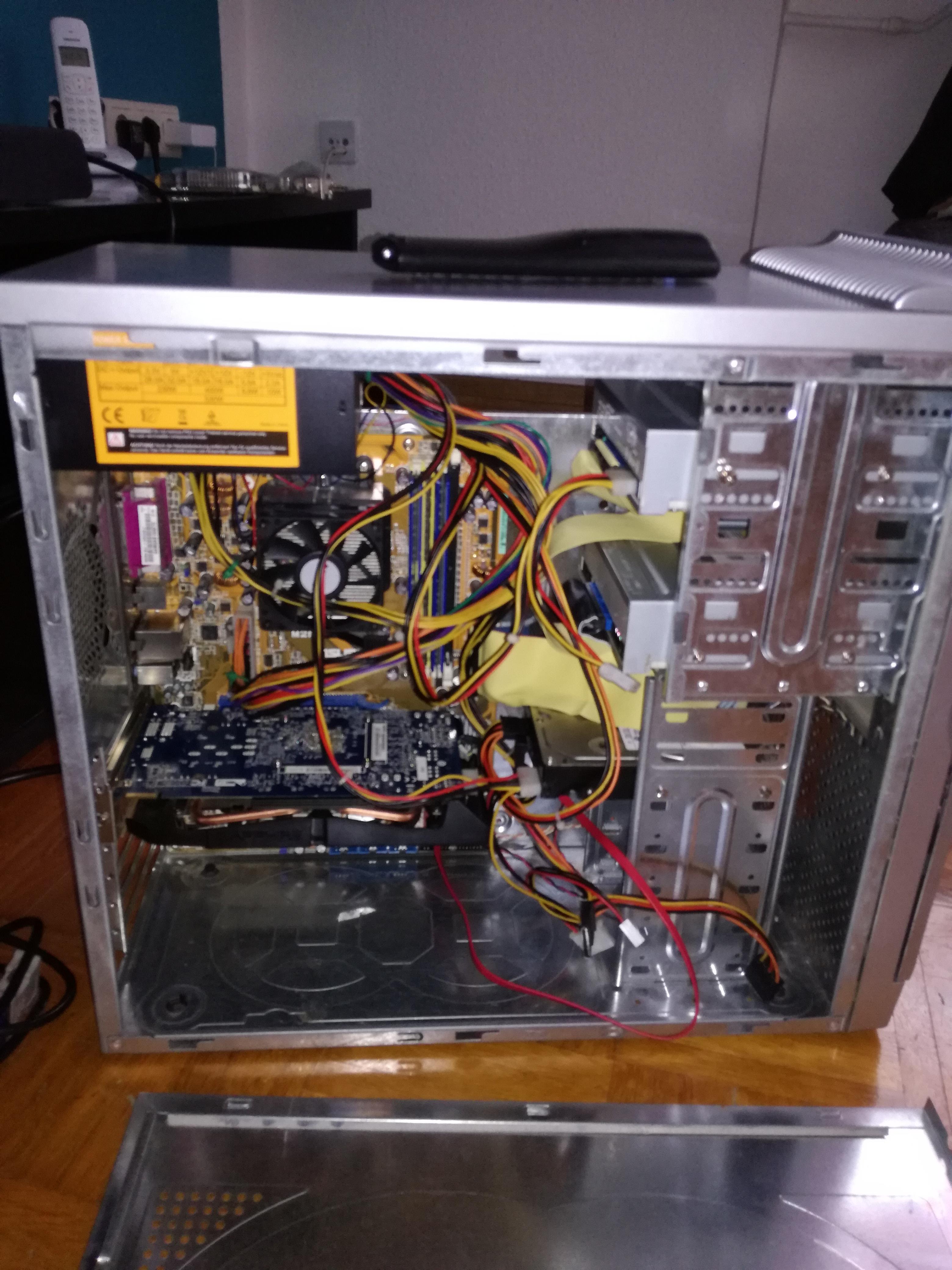

Ja ist richtig im Slot und Ja die Grafikkarte auch.
Ja Stromstecker an der Karte

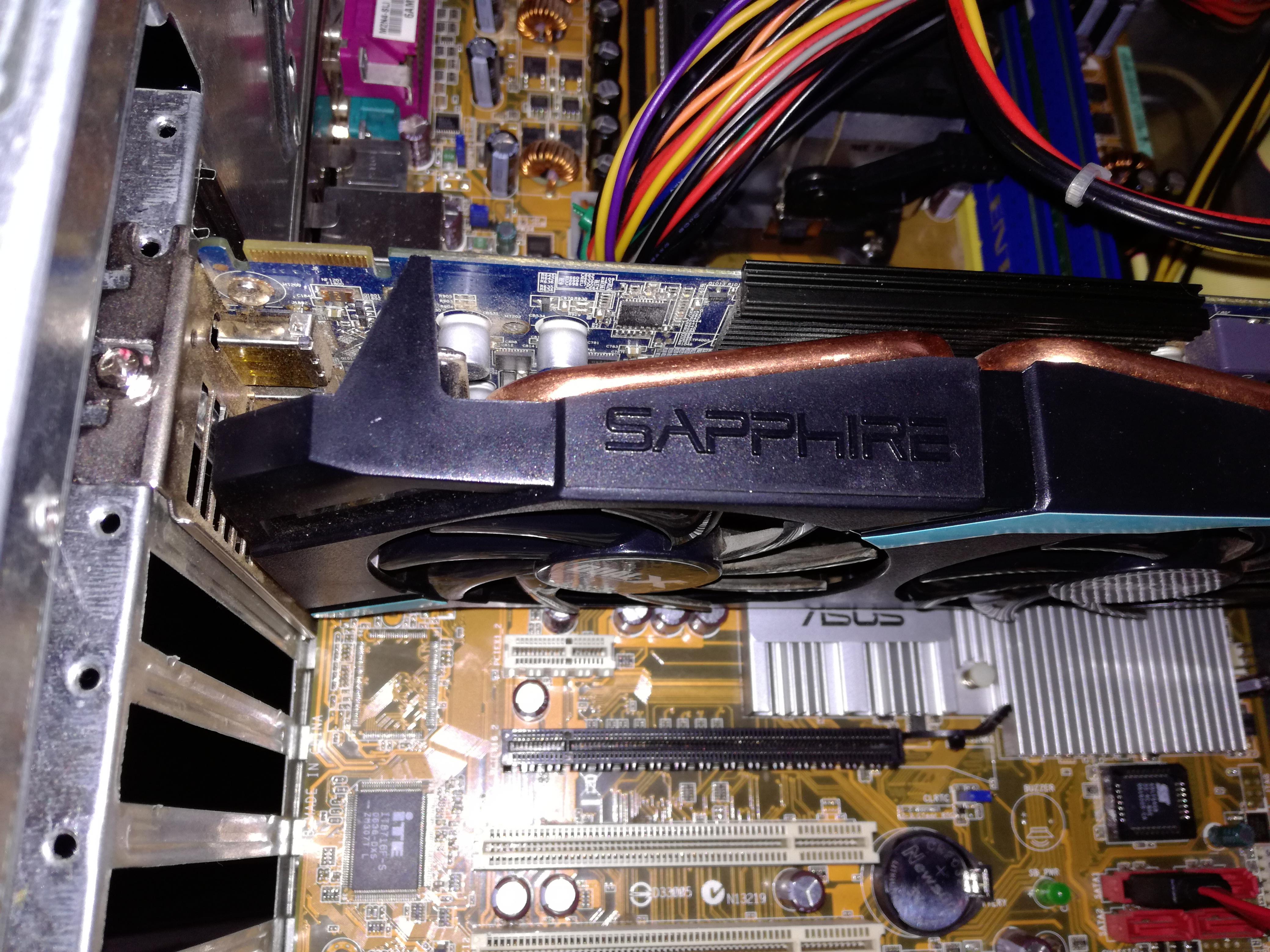

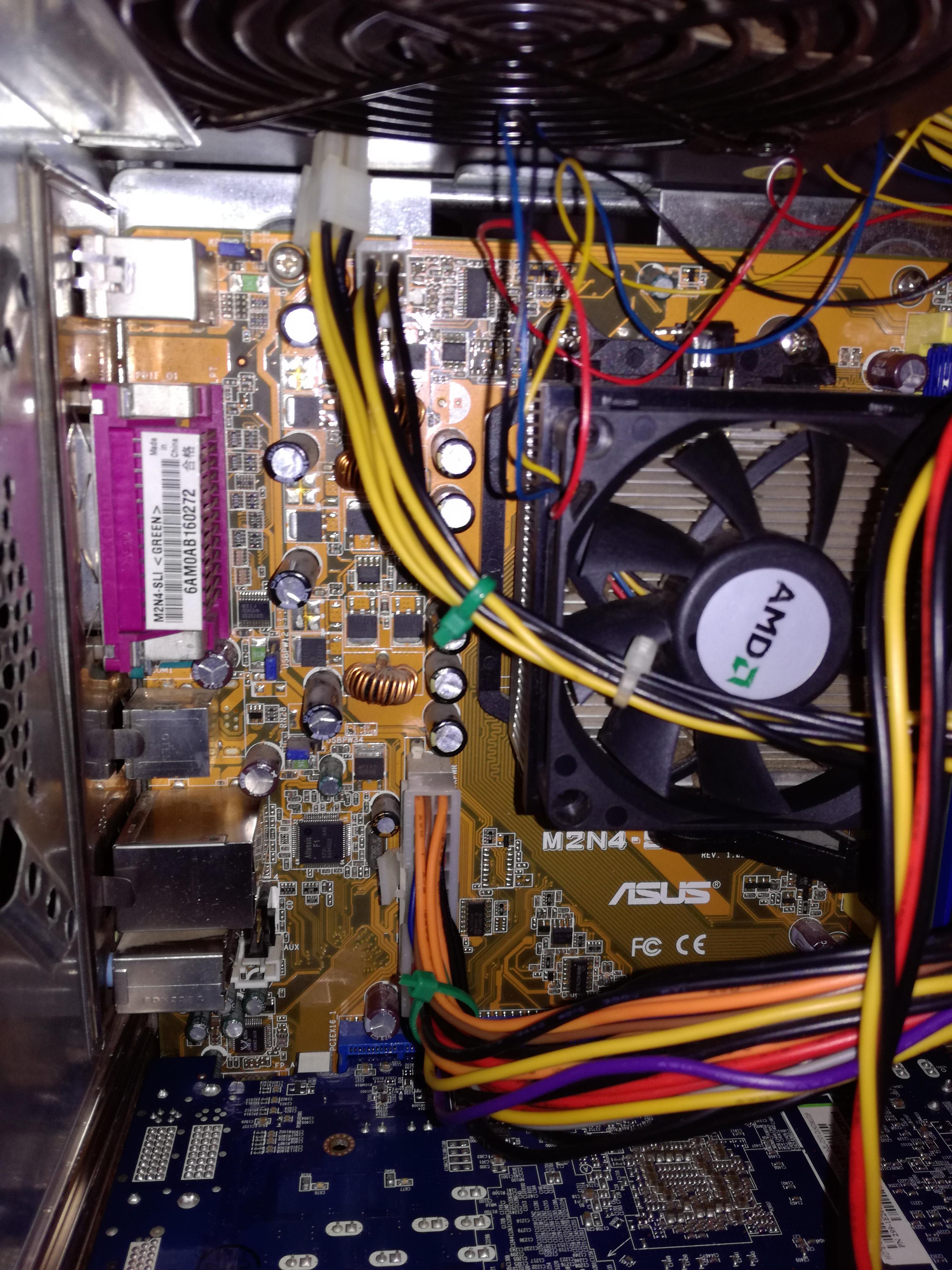

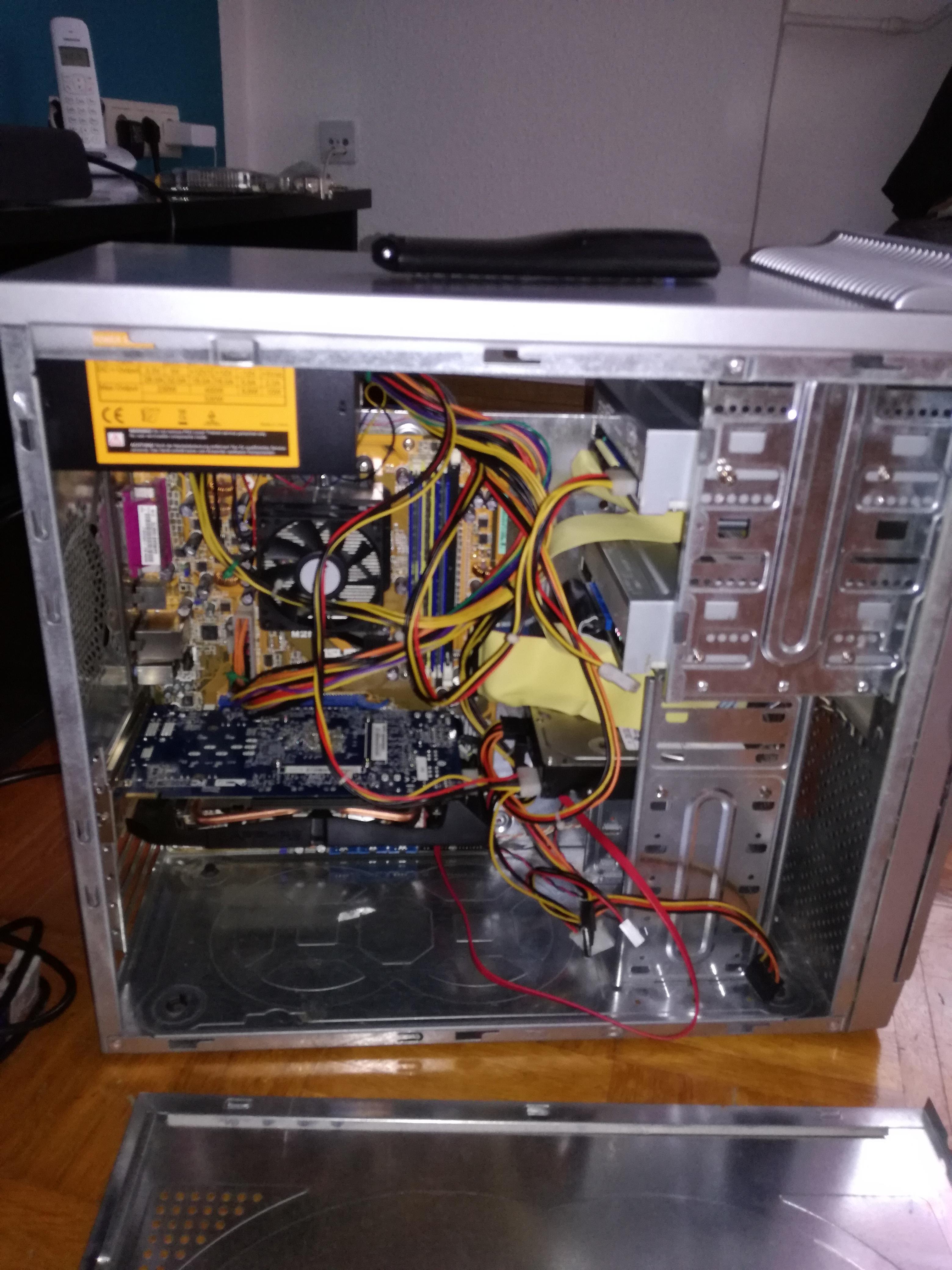

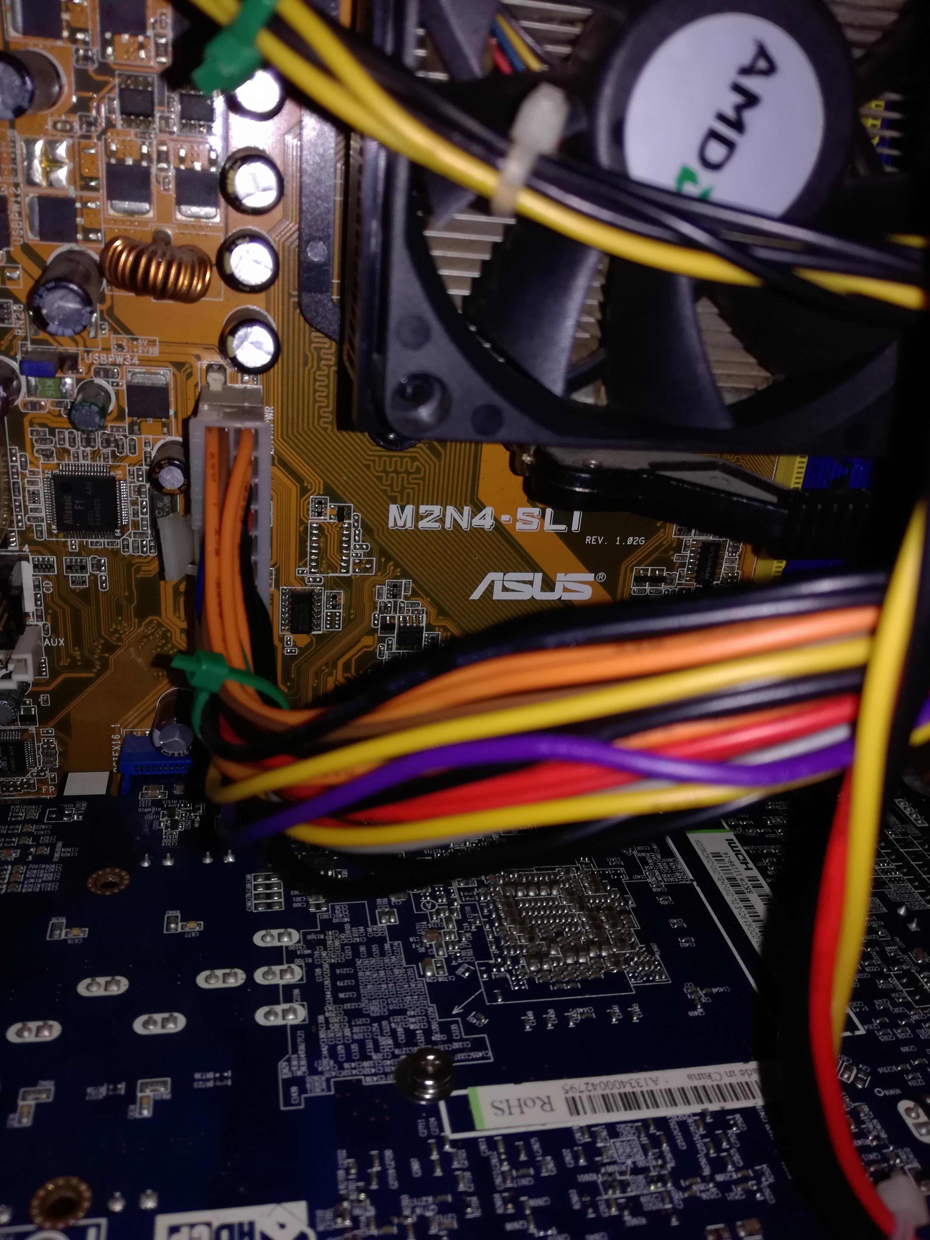

Das ist ja mal nen Kabel Gewusel... xD
Naja, mach bitte mal das was ich meinte mit dem Setup und steck die Ramslots mal in den anderen Slots und die Graka auch mal in den anderen bzw ein und ausbauen.
