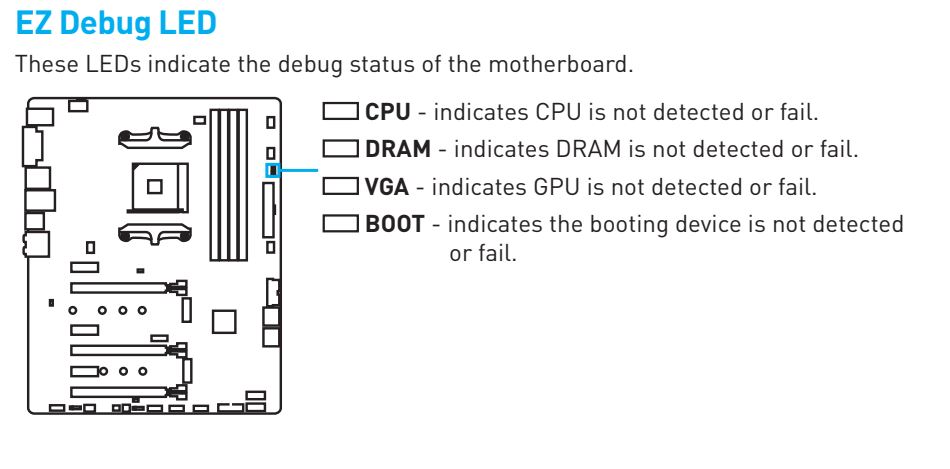

Auf den mobo leuchtet die CPU LED.
meinst du die CPU-LED?
du hast dabei aber die CPU eingebaut, oder?
Versuch mal den Riechtest am Netzteil. (schaut aber eher danach aus, dass es was anderes ist (=Mainboard oder CPU))
Ja hab sie eingebaut und mit Ausbau getestet, hab ich vergessen zu schreiben hab die CPU gestern bei caseking testen lassen, die läuft bei denen.
Dann wird es wohl das Mainboard sein (das nicht mehr richtig läuft und deshalb fälschlicherweise der CPU den schwarzen Peter zuschiebt)
