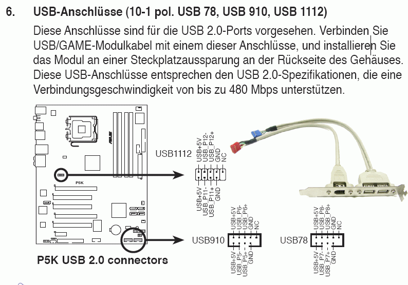

Bootet der Rechner problemlos, wenn du alle Geräte (Frontpanel z.B.) an den internen USB-Anschlüssen des Boards entfernst?

Hallo!
Hab gerade im Manual nach gesehen.. Ihr meint diese - siehe Bild / Anhang.
Haben die drei Nummer auf dem Bild 78, etc. einen Hintergrund?
