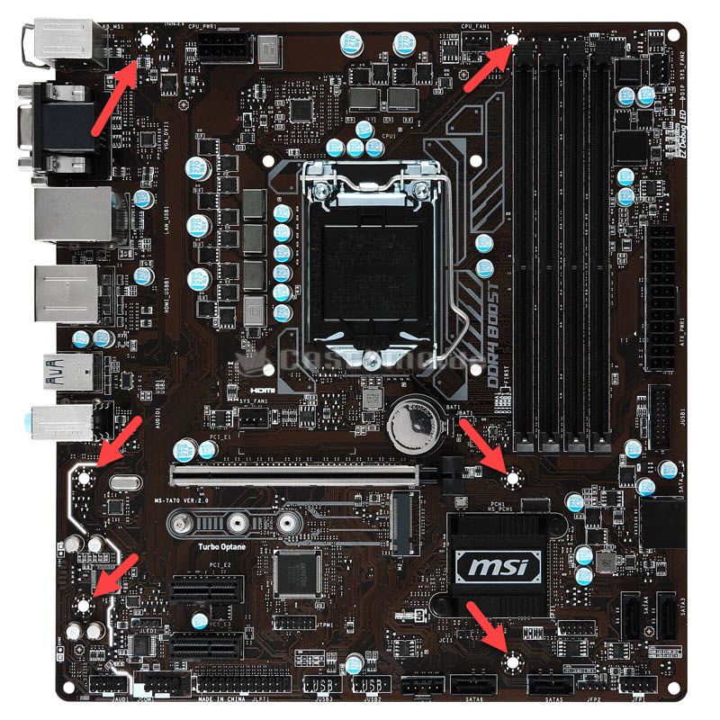

Das Gehäuse hat 9 Abstandshalter, im Mainboard sind 6 Löcher (4 kleinere an den ecken denke nicht das dort schrauben reingehören).
Die Abstandshalter sind fest und nur in 4 der 6 Mainboardlöcher konnte ich eine Schraube anziehen da die beiden Löcher weiter unten nicht in der nähe eines abstandshalters sind, siehe bild.
Reichen 4 von 6 schrauben ?
Rot = Abstandshalter
Grün = Nicht genutzte Mainboardlöcher
Blau = Verschraubte Löcher
https://pl.vc/15ytes
Das Mainboard hat 6 Löcher für die Befestigung via Abstandhalter mit dem Tray des Gehäuses, siehe Bild
Man kann das Board auch nur mit 4 Schrauben mit den Abstandhaltern befestigen.
Wenn das Mainboard korrekt eingelegt ist, so sollten sich auch alle 6 Schrauben mit den Abstandhaltern verbinden lassen.

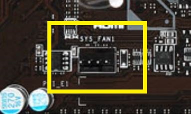

Und zu guter letzt ein doppeltes kabel was zu einem lüfter am frontpanel führt, auch hier wie bei den anderen habe ich keine ahnung wohin damit.
https://pl.vc/wpytp

HypeInstructor schrieb:
Und zu guter letzt ein doppeltes kabel was zu einem lüfter am frontpanel führt, auch hier wie bei den anderen habe ich keine ahnung wohin damit. https://pl.vc/wpytp
Auf auf ein freien 4pol. Molex zum/vom Netzteil = UNGEREGELT immer volle Drehzahl
oder
Auf auf ein freien 3pol. Molex auf dem Motherboard =GEREGELT über Bioseinstellungen
suche nach einem 3/4pol Pfosten-Stecker mit dem Namen: case_ fan oder sys_fan
MB 4pol Pfostenstecker kann oft auch PWM-Lüfter regeln. Da ist ein kleiner Kunststoff Steg, somit passt es auch für dein nur ´3pol´ Lüfteranschluss.
Verbinde N I E beide Stecker gleichzeitig! Pfostenstecker auf MB & GLEICHZEITIG den freien an das Netzteil
Das würde dir dein neues MB zerstören!
