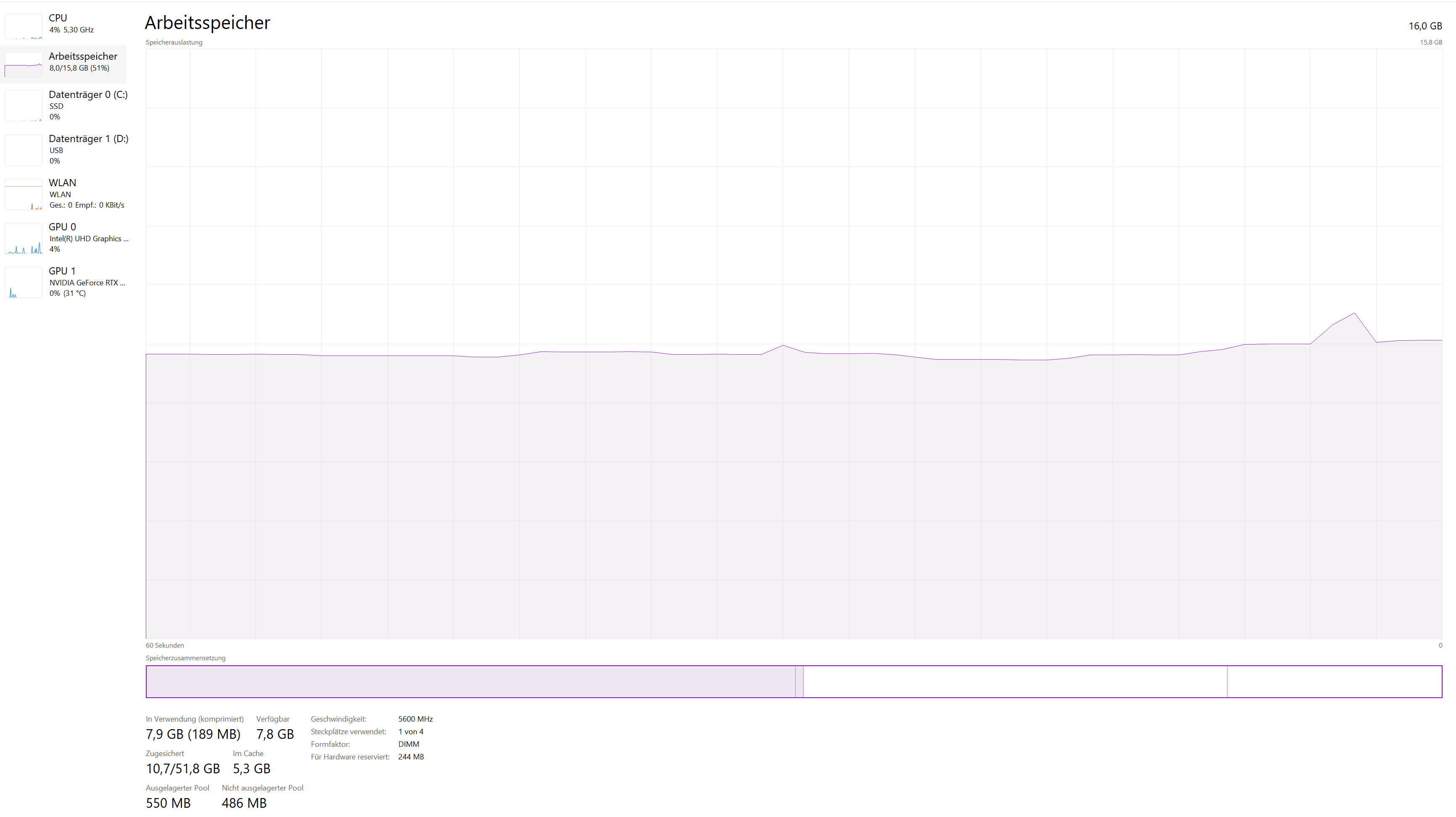

Es zeigt 1 Verwendete Slot es sind aber 2 Slot die verwendet werden.
Der PC ist Neu 2 Wochen Nach Neuinstallation von Windows 11 ging normal hat auch 32Gb RAM angezeigt nach 1-2 Tagen hatte dann Bildschirm kurz geflattert ging normal weiter und vor kurzem habe gemerkt im TASK Manager das Blos 16 GB anzeigt

wenn du einen ausbaust, was wird dann angezeigt? Schon mal die Riegel einzeln geprüft?
RAM einfach nochmal neu einsetzen, meistens ist er einfach nicht richtig drin. Es muss klack machen und die Nase muss verriegeln.
Vielleicht einer von beiden Defekt.
Einzeln prüfen und auch mal die Slots auf Verunreinigungen prüfen.

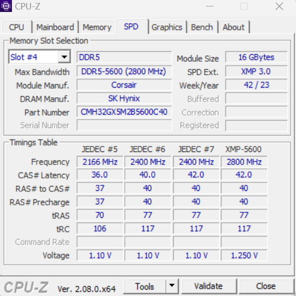

Musst du nicht Slot 1 und 3 verwenden?
Bei mir ist das so!
Bei dir lt Handbuch A2/B2 ist das so? (Entspricht der Slotreihenfolge 1/3)
In deinem CPU-Z steht aber Slot4!
A2 / B2 ist korrekt und das ist praktisch bei jedem Board 2 und 4, was technisch bedingt ist. Bei seinem übrigens auch basierend auf dem Handbuch.
Auch bei deinem Board ist es A2 und B2 laut Handbuch, was Slot 2 und 4 ist. Man zählt da von links nach rechts, siehe Handbuch.
ok Danke für die vielen Antworten habe es überprüft der einer RAM Stick wahr defekt bei einen hat der nicht gestartet. Wahrscheinlich in einer Verpackung wahr einer Ausschuss.
