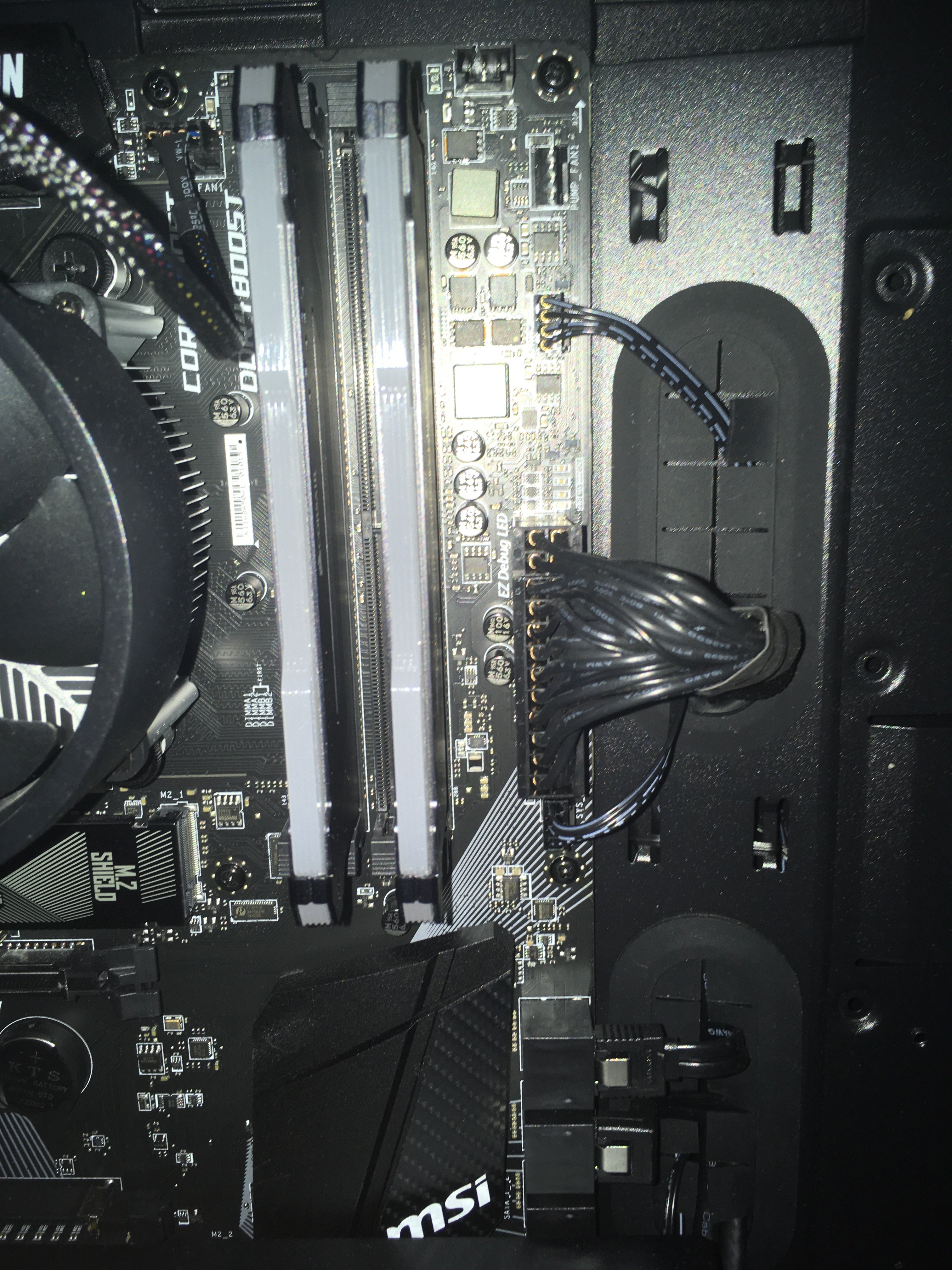

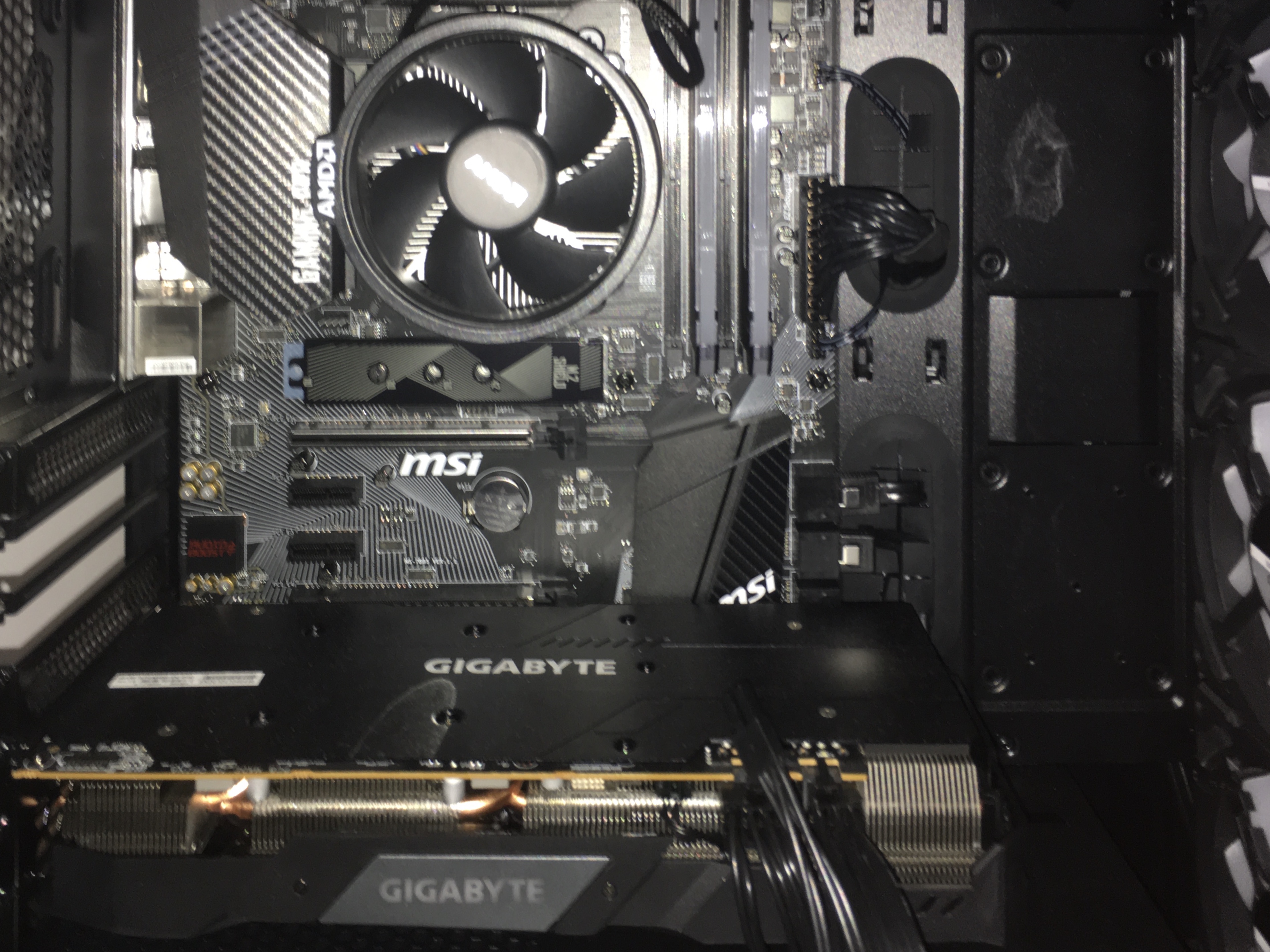

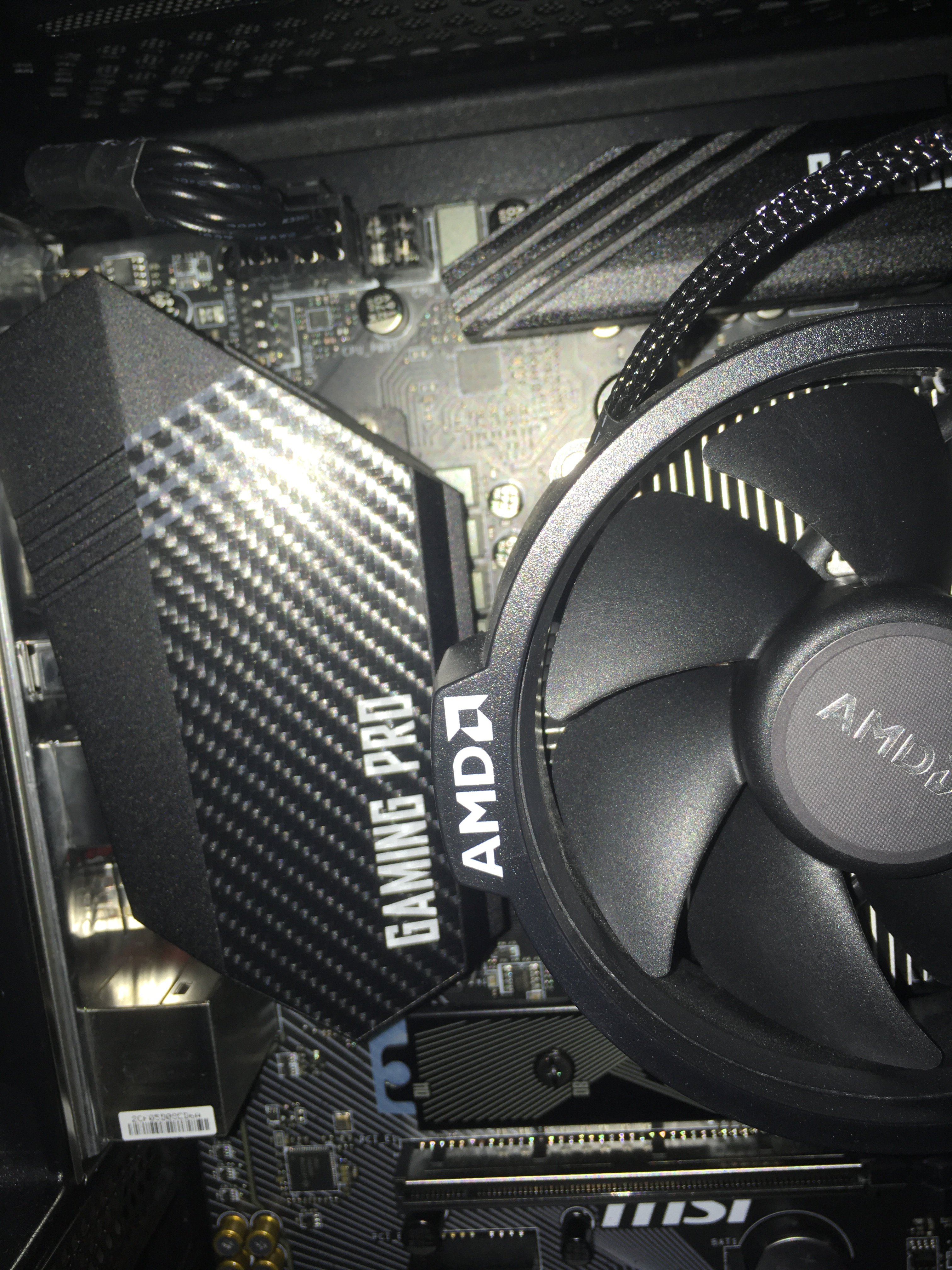

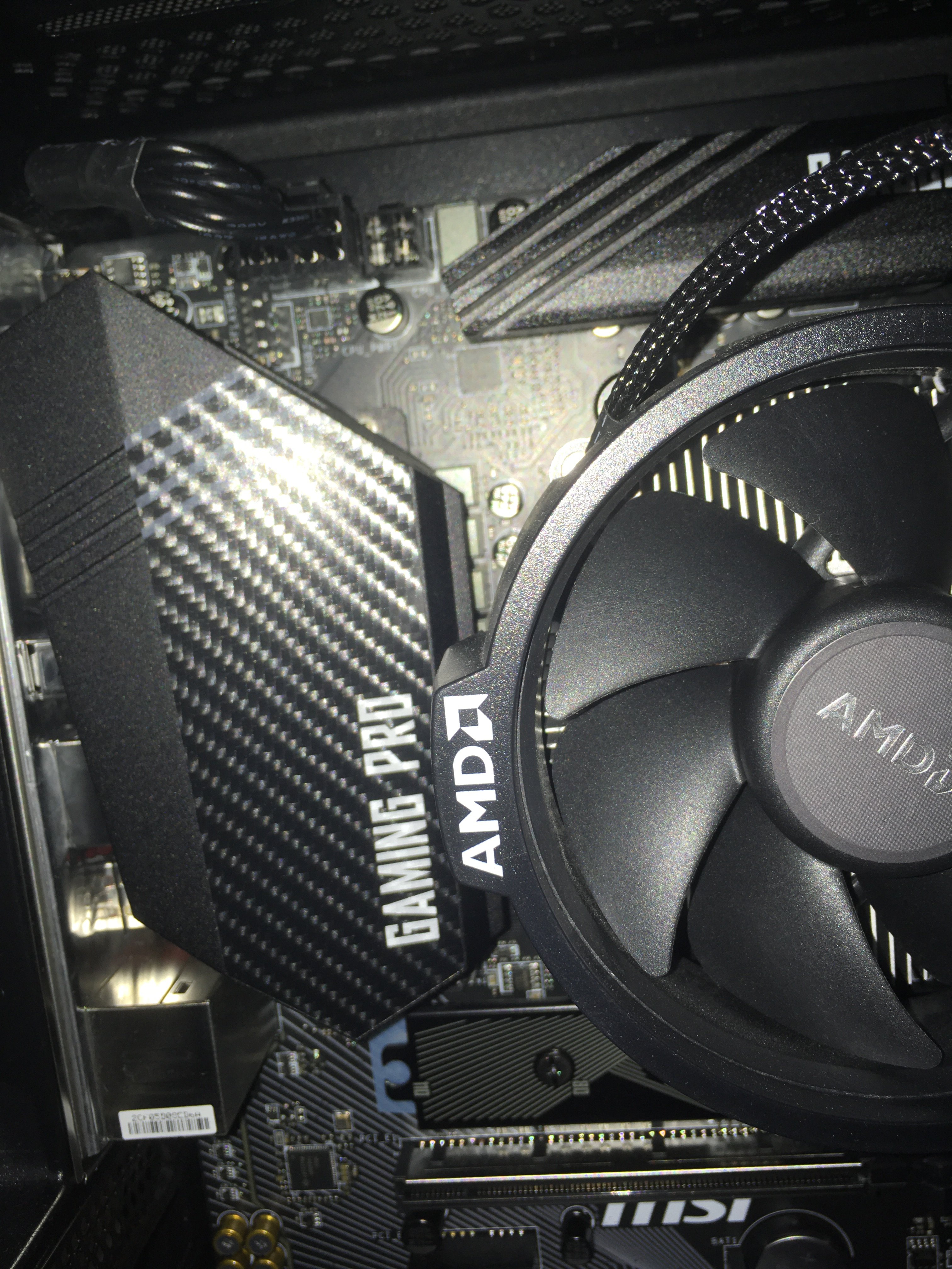

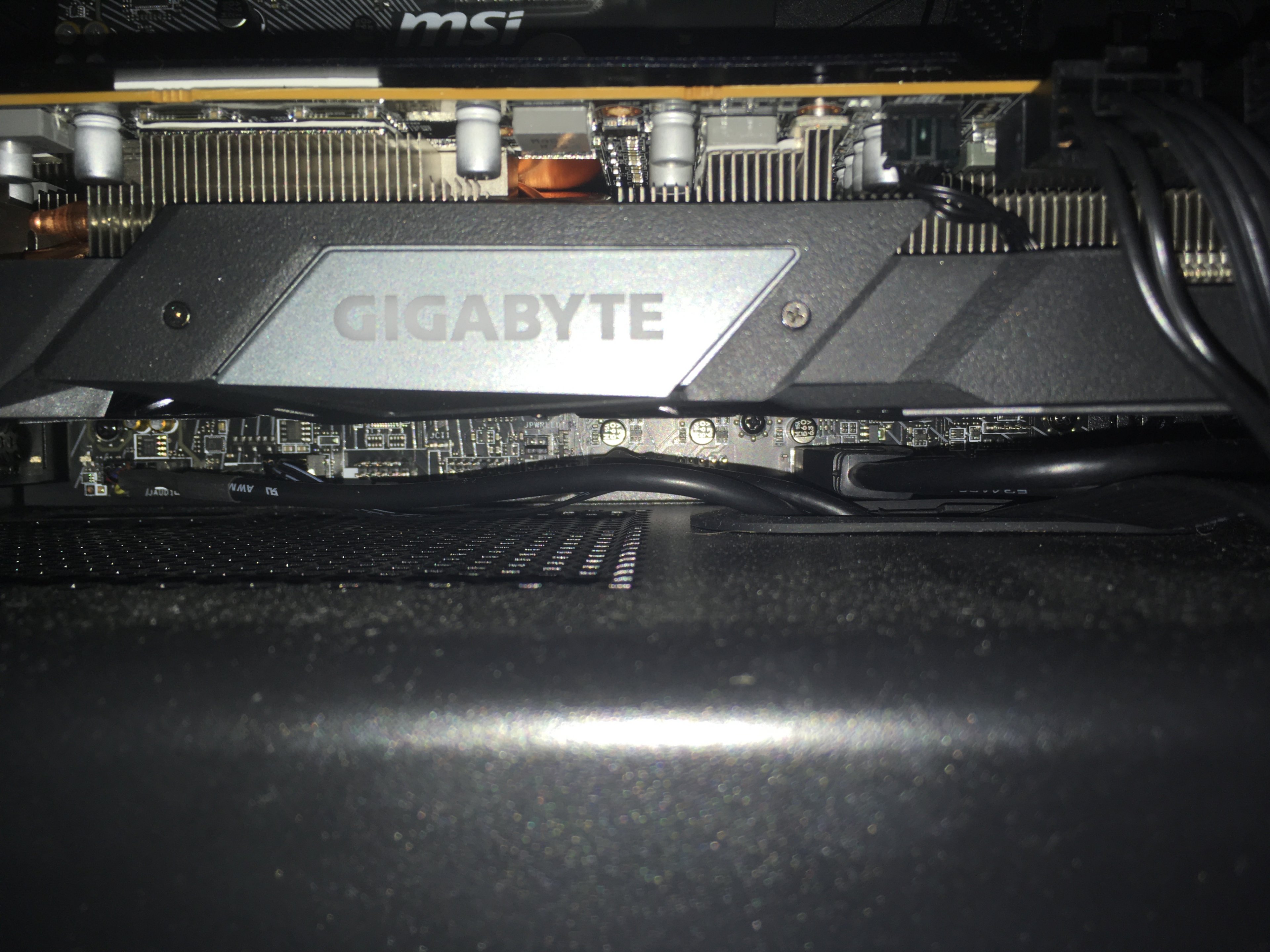

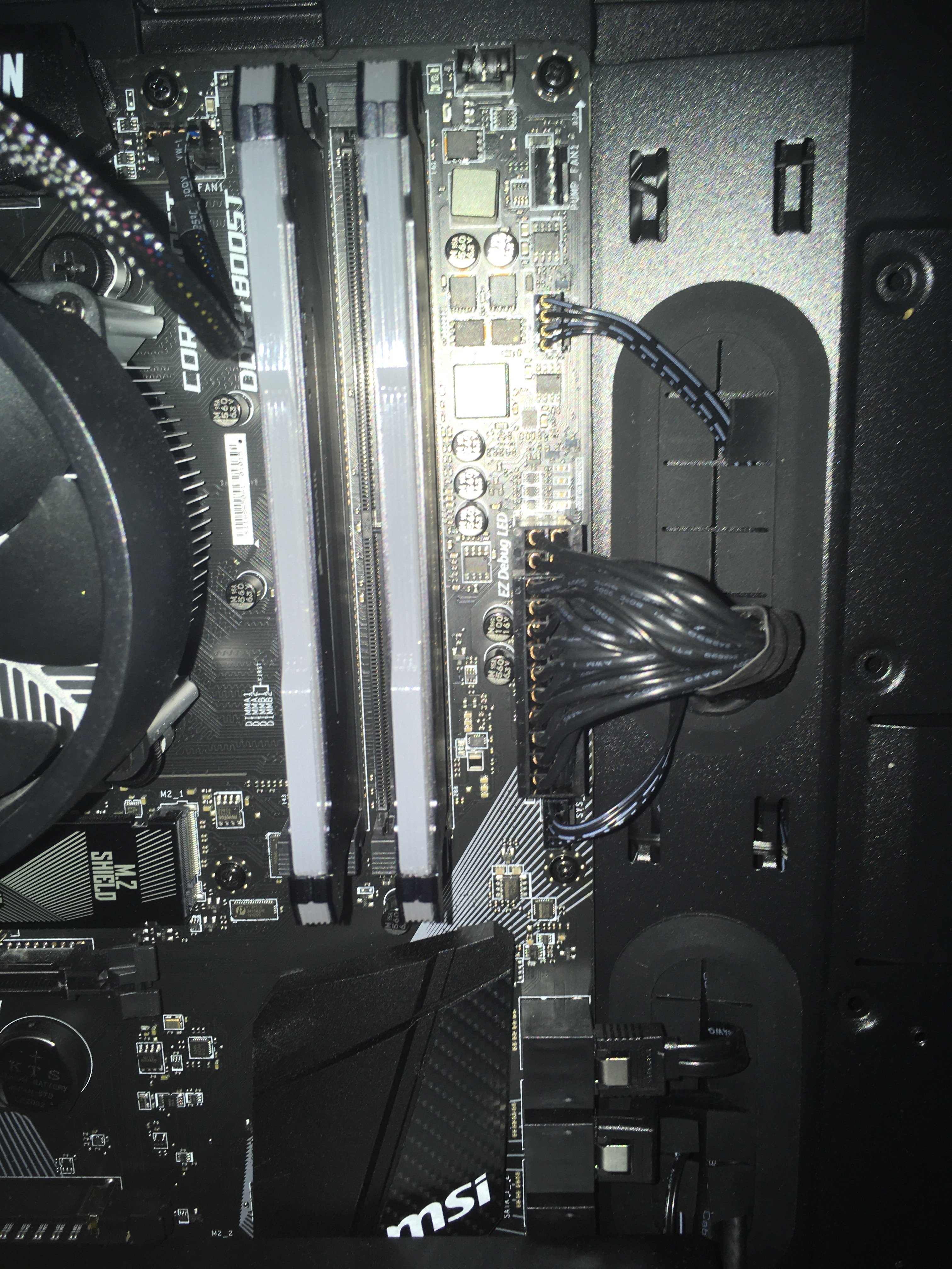

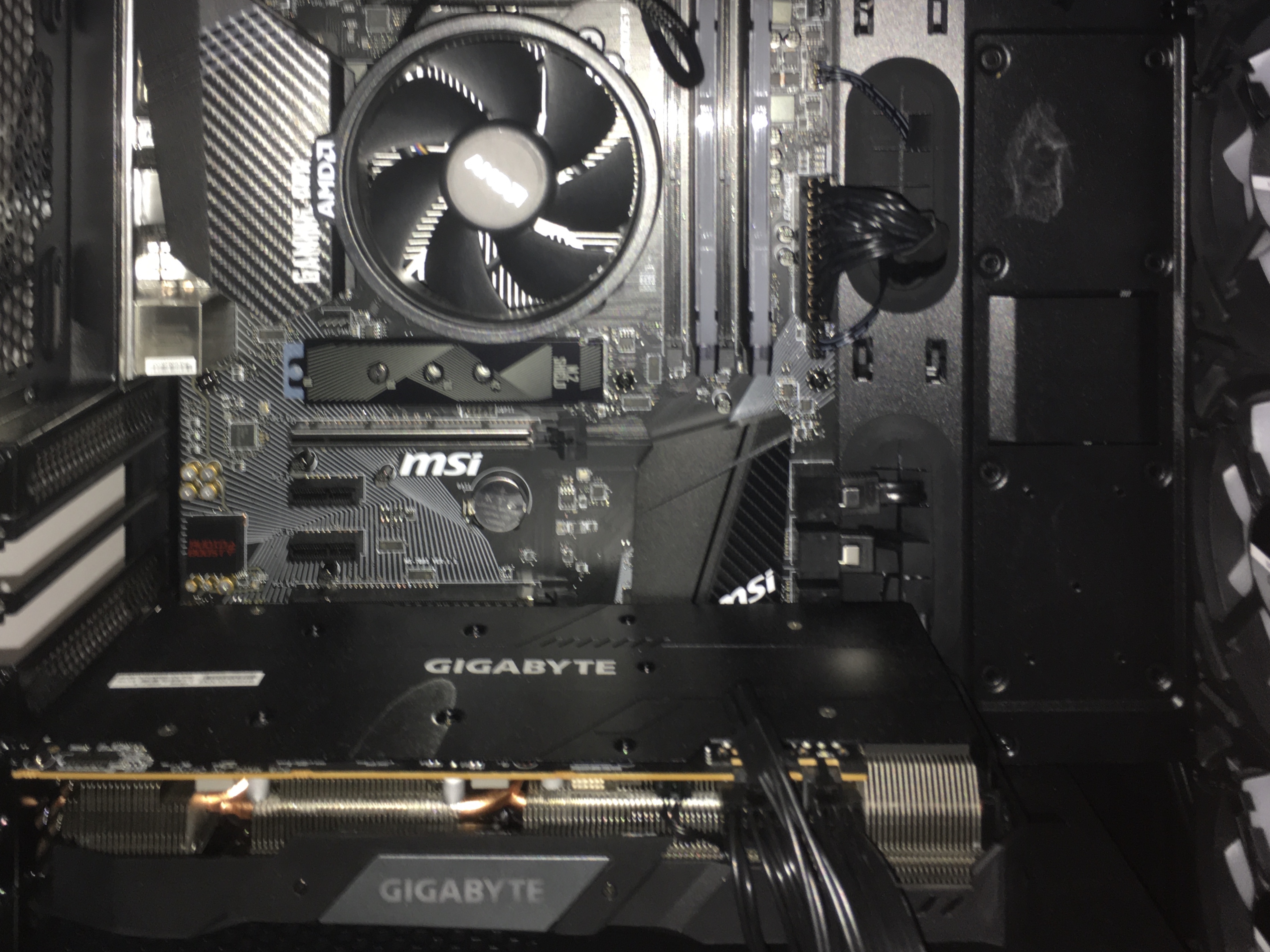

Die Bilder sind jetzt warscheinlich sehr ungenau da ich nicht wusste was genau ich fotografieren soll, falls ich nochmal welche machen soll, einfach Bescheid sagen

Gute und scharfe Bilder vom ganzen, ersten PCIe x16 Slot würden helfen.
Bitte auf mechanische Unstimmigkeiten prüfen.
Sonst alles ausbauen, CPU Sockel und CPU Pins sichten und auf dem Tisch mit einer Minimalkonfiguration neu aufbauen. Wenn man Pech hat, ist es die CPU oder das Mainboard, außer man kann mit einem anderen Ryzen auf CPU oder Mainboard Probleme gegentesten. Ein CMOS Reset löst ja mögliche Porbleme und viel bei PCIe zu konfigurieren außer die PCIe Revision umzustellen bleibt nicht.
Der zweite Slot wird komplett über den Chipsatz angebunden.
