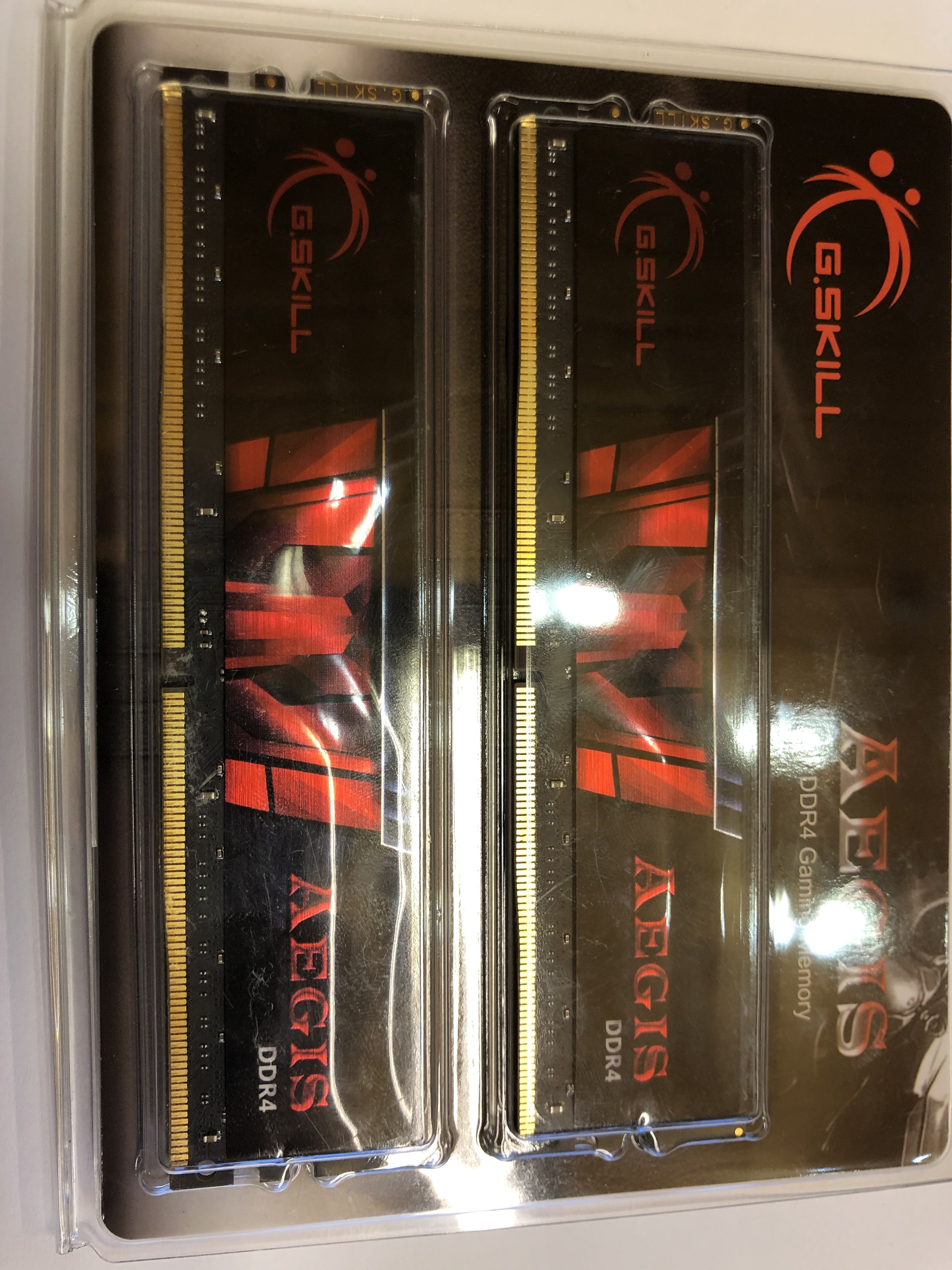

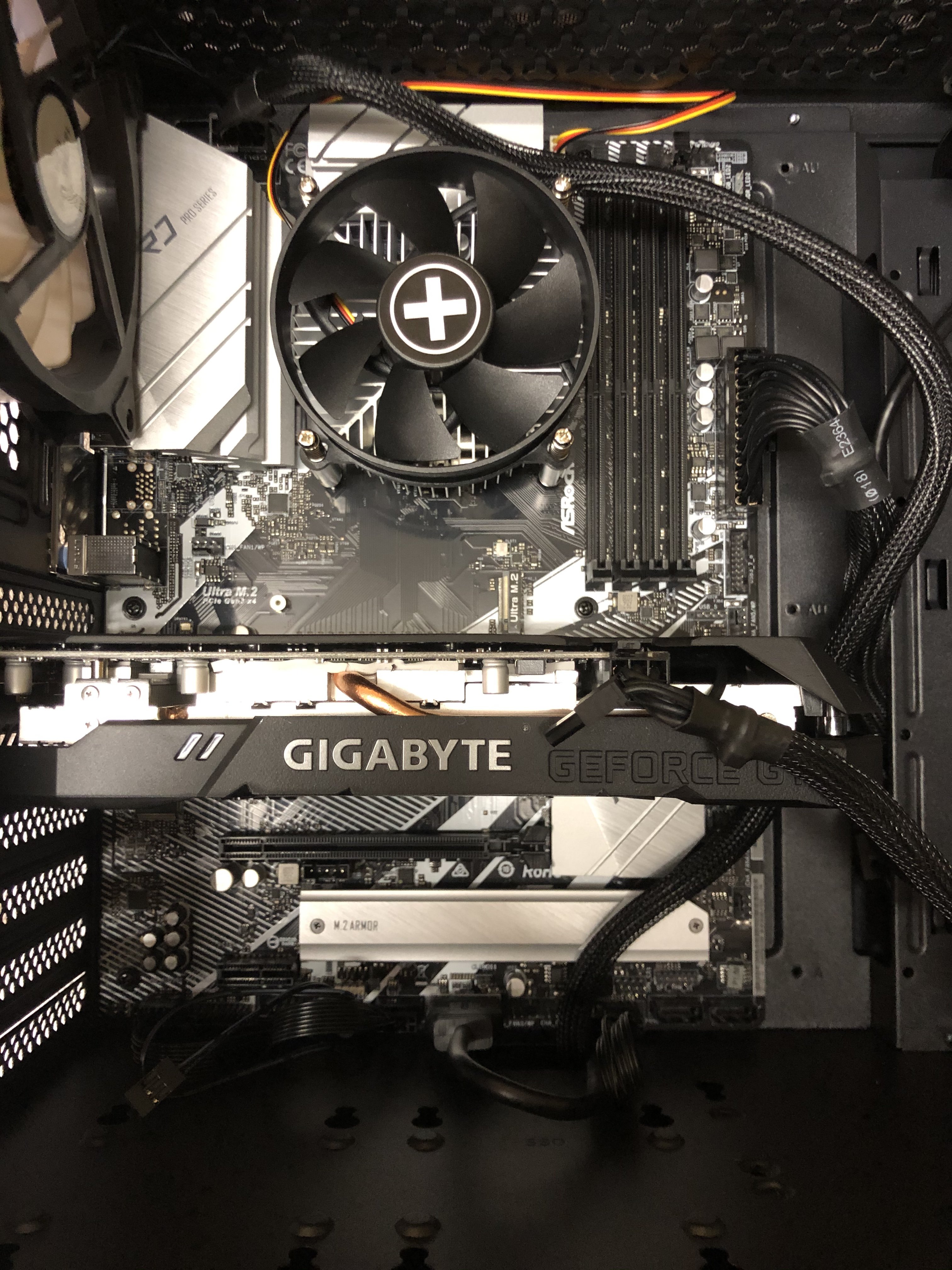

ich habe einen PC zusammen gebaut, bei dem immer nach dem Start der PSC beim DRAM aufleuchtet und nicht richtig startet, also man kommt nicht mal ins BIOS. Der RAM funktioniert bei einem anderen PC ohne Probleme, ich habe auch jeden Slot einzeln mit verschiedenen RAM ausprobiert aber nichts davon hat den PC starten lassen. Ich habe mich auch ständig geerdet. Ich weiß nicht ob es nun am Mainboard liegt oder eventuell auch an einer anderen Komponente.

RAM: 16GB (2x 8192MB) G.Skill Aegis DDR4-3000 DIMM CL16-18-18-38 Dual Kit

Lad mal ein paar Bilder vom Zusammenbau hoch,
Ein leuchtendes LED sagt meist gar nichts aus über die Ursache.
