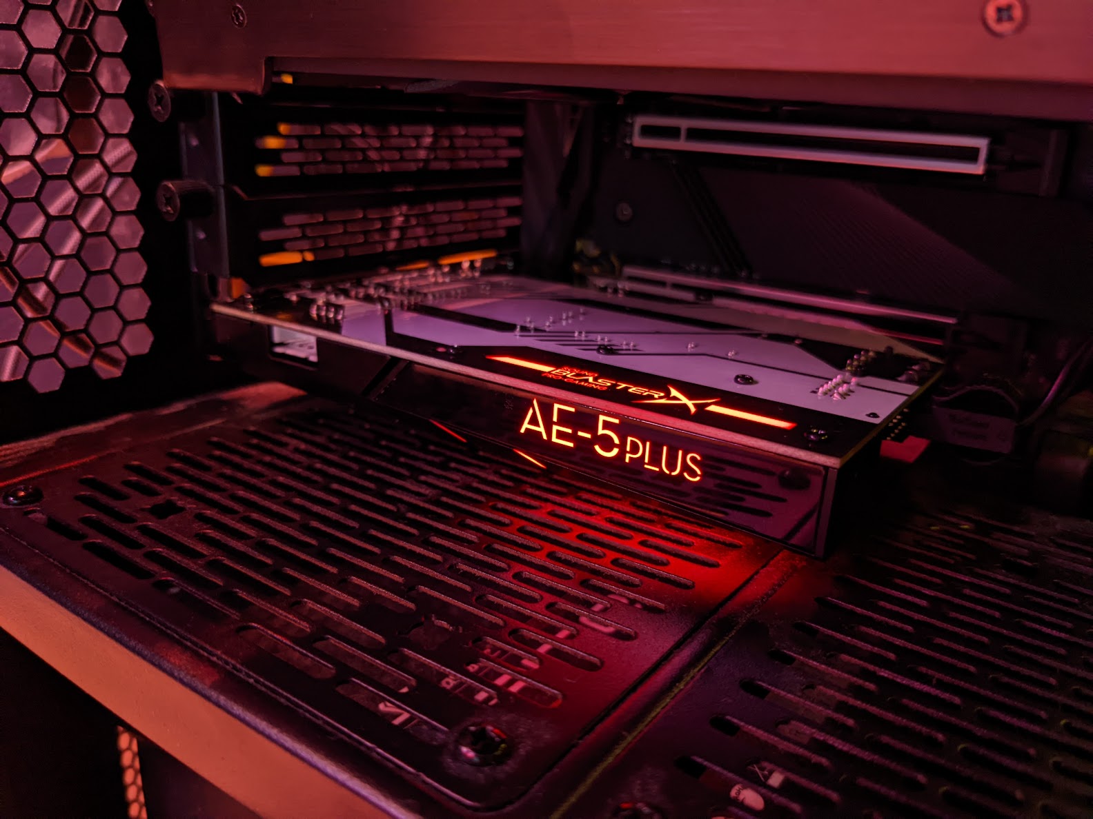

Ich wollte heute eine Soundkarte installieren (Creative Soundblaster AE-5 Plus) und scheitere leider daran, das Ding zum Laufen zu bekommen. Die Karte sitzt aus Platzgründen im unteren PCI-E Slot (x4). Die Karte bezieht Strom, zumindest leuchten die RGB-Streifen und das Logo (siehe Foto). Die fehlenden Steckverbindungen sind für den RGB-Streifen (brauche ich nicht) und das Front-Audio-Panel (will ich nicht nutzen).

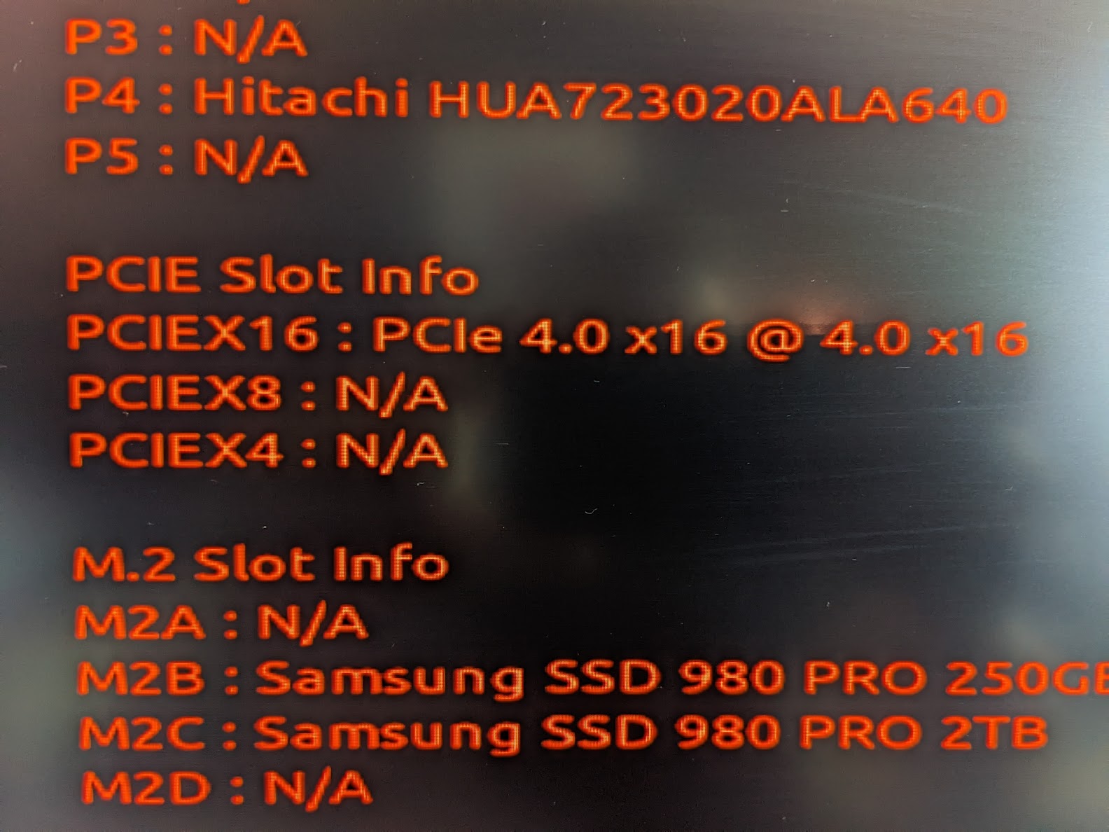

Die Karte wird vom Board allerdings nicht erkannt. Sie taucht bei den Devices einfach nicht auf (siehe Foto).
Sitz der Karte wurde mehrfach überprüft. BIOS ist auf dem neuesten Stand nach Update. Verschiedene GEN-Settings für die Non-Graka PCI-E Slots (steht aktuell auf Gen 1) getestet. Problem gegoogelt ohne passendes Ergebnis. Testweise den MOLEX-Stecker, der angeblich nur für den RGB-Streifen gebraucht wird verbunden.

mrgraphicsguy schrieb:
Okay, also müsste ich die Karte in den PCIEX8-Slot setzen, damit wäre sie aber direkt unterhalb der Graka was für deren Temperatur wohl eher zu empfehlen wäre.
Besser: Steckplatz der SSD wechseln.
Ich habe persönlich noch nie im UEFI nachgesehen, ob eine Steckkarte angezeigt wird.
Was sagt denn der Windows Gerätemanager? Wird sie im Windows angezeigt? Ob es ein PCI-e x4 oder ein PCI-e x8 Steckplatz ist, sollte bei der Soundkarte doch egal sein. Gucke ich mir die Kontaktleiste der Karte an, hat sie eine PCI-e x1 Kontaktleiste.
Wieso die Karte umstecken? Du hast doch 3 M2-Anschlüsse. Steck halt eine der beiden M.2-SSDs um.
Ich habe sogar 4. Die Soundkarte umzustecken geht halt erstmal einfacher, aber dauerhafte Lösung wird dann die SSD-Umplatzierung sein.
Danke euch, das ging ja super fix!
Du solltest unbedingt deine "Haupt-SSD" direkt an die CPU hängen. Zum einen sorgt der Umweg über den Chipsatz für Latenzen, zum anderen teilen sich alle Teile die am Chipsatz hängen und Daten an die CPU liefern müssen die x4-Bandbreite mit der der Chipsatz an der CPU hängt.
Reaktionen: mrgraphicsguy
Das nächste mal zuerst ins Handbuch schauen...
Das versetzen der Karte in den zweiten PCIe halbiert die Anbindung der GPU.
Was erstmal schlimmer klingt als es ist, das macht sich aktuell nicht wirklich bemerkbar.
Dennoch unnötig wenn es eine viel bessere möglichkeit gibt.
Ja, da ist ein weiterer Grund das nicht zu machen. Hab jetzt alles entsprechend umgebaut und es funktioniert wie es soll.
