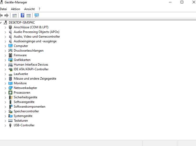

Die Lautsprecher werden nicht erkannt und der Onboard ist Aktiviert

Bitte Soundcontroller aufklappen hatte ich extra geschrieben.
Treiber von hier (Computerbase) funktionieren nicht da von 2017. Du musst die Treiber von Gigabyte nehmen.

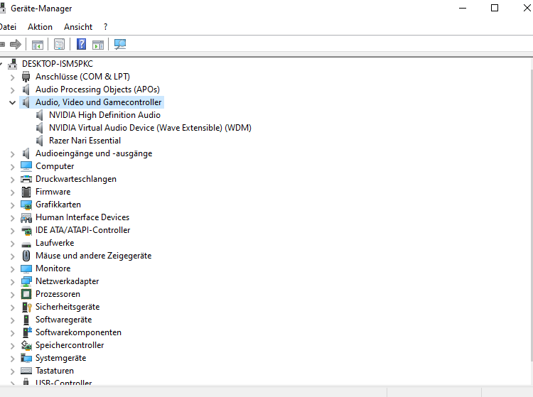

Hier sind die fehlenden Infos
Ja es handelt sich um dieses Mainboard
und im Anhang ist der Screenshot
Da ist kein Realtek Audio Gerät installiert
und ein unbekanntes Gerät gibt es auch nicht.
Schau mal ob der OnBoard (Realtek) Sound noch aktiviert ist im BIOS.

Erst bedarf es mal eines Realtek Audio Gerätes im Gerätemanager
bevor man einen Treiber installieren kann.
Reaktionen: madmax2010, TomH22, JJJT und eine weitere Person
Sollte das nari dein Headset sein, und wenn du es kabellos nutzt, braucht deine Soundkarte keine Treiber.
Der Treiber von Realtek ist veraltet. Version 2.83 ist identisch mit 2.82 von 2017.
Aber erstmal muss die Soundkarte erscheinen.
BIOS auf Werkseinstellungen laden und testen.
