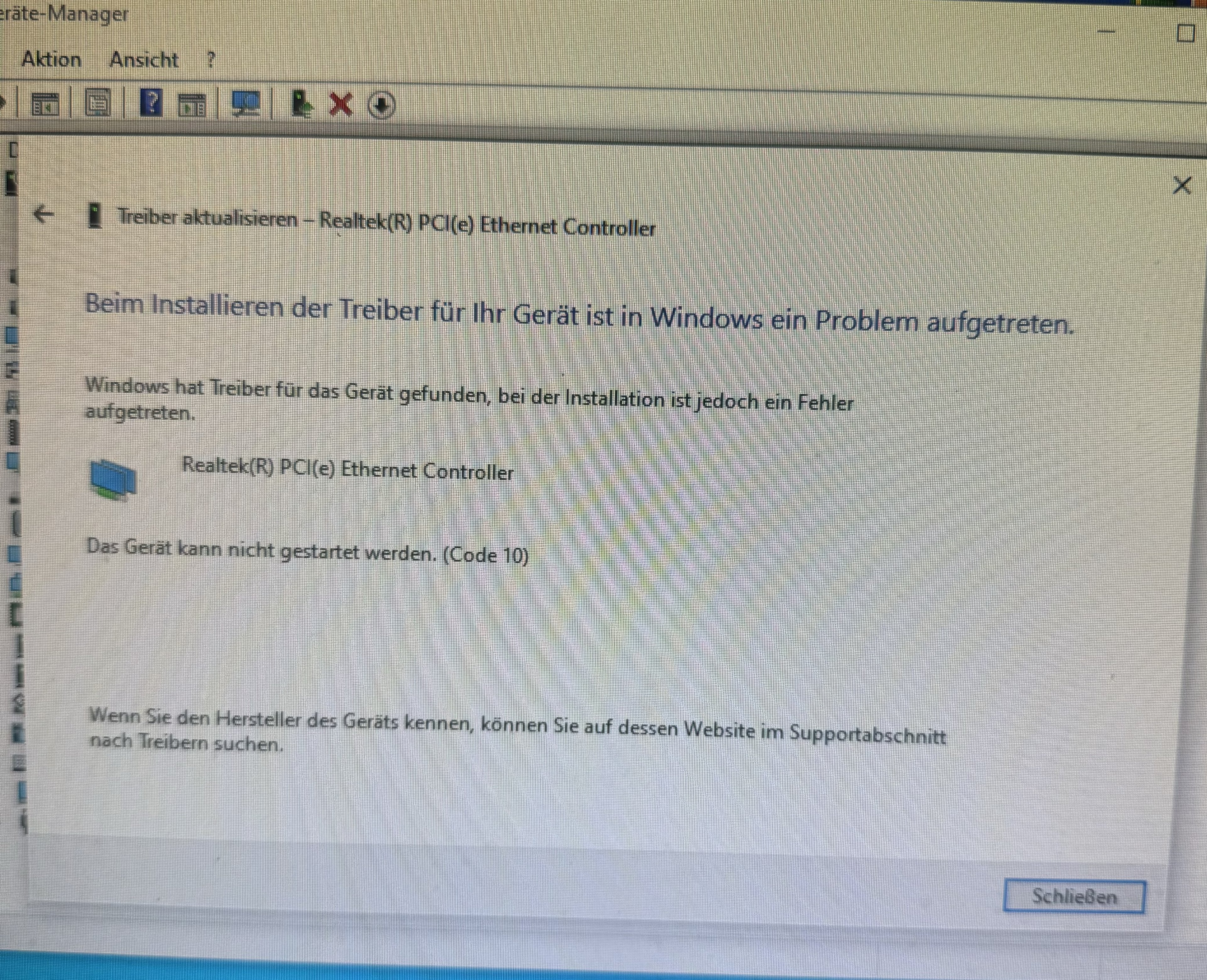

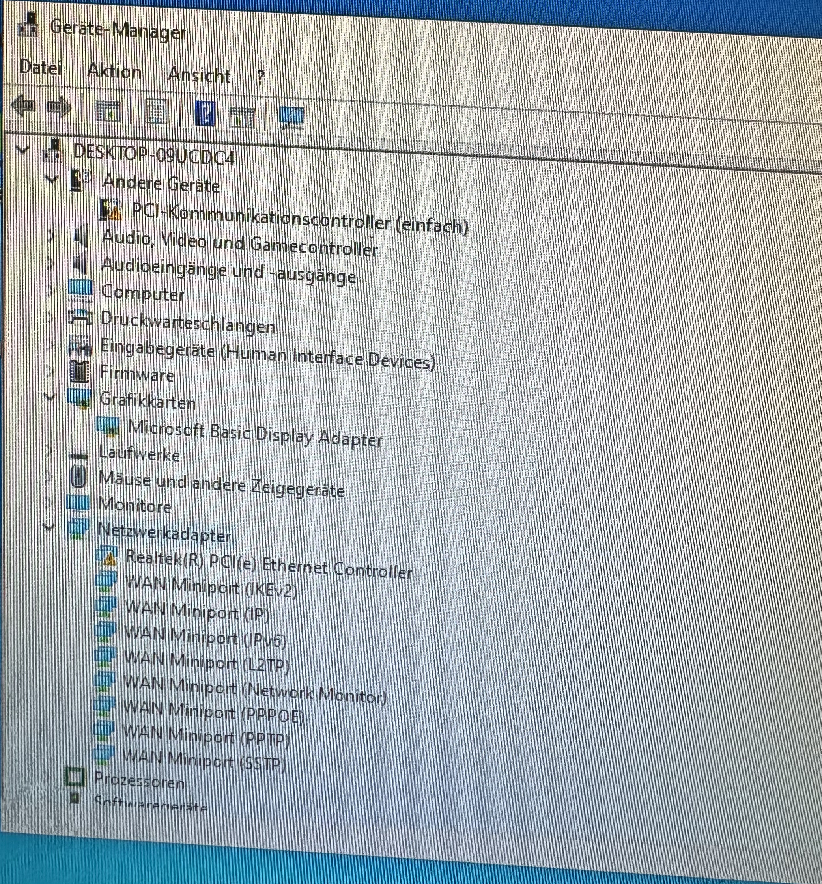

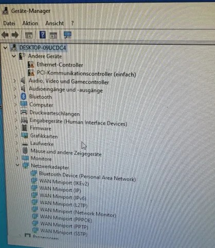

ich habe meinen Pc komplett neu auf gesetzt mit Usb stick Boot und seid dem wird im Geräte Manager kein Ethernet und keine Grafikkarte mehr angezeigt und für Ethernet habe ich schon die neuen Treiber runter geladen bei meinem Mainboard Anbieter aber es kommt immer Code 10
Realtek treiber nicht vorhanden nach pc reset Code 10

die habe ich mir runtergeladen aber bei lan kam halt fehler code 10 treiber nicht installiert oder soQuestionmark schrieb:Lustig, wenn er nicht ins Netz kommt ohne LAN-Treiber!
Es fehlen also: Intel Chipsettreiber, LAN, MEI, Audio, Grafik!

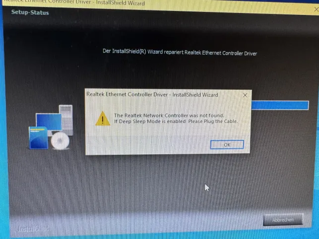

das kommt wenn ich setup datei ausführe für den treiber ethernetQuestionmark schrieb:@Drewkev : Dann frage ich mich, warum bei aktuellen Chipsets so viele Ausrufezeichen im Gerätemanager zu finden sind (ab 600er Chipsets, z.B. SM-Bus Controller), auch wenn ich Dir bei manchen Chipsets Recht gebe, sollte man immer die Inf-Dateien aufspiele, auch bei älteren Chipsets. Selbst per Autoupdate lädt Windows selbst noch eine ganze Menge Inf-Dateien für Komponenten nach.
In diesem Fall gehe ich von einer älteren Win-Version aus, denn zumindest der LAN-Treiber hätte integriert sein müssen. Zur Not halt alle von mir aufgezählten Treiber an anderem PC händisch runterladen.
