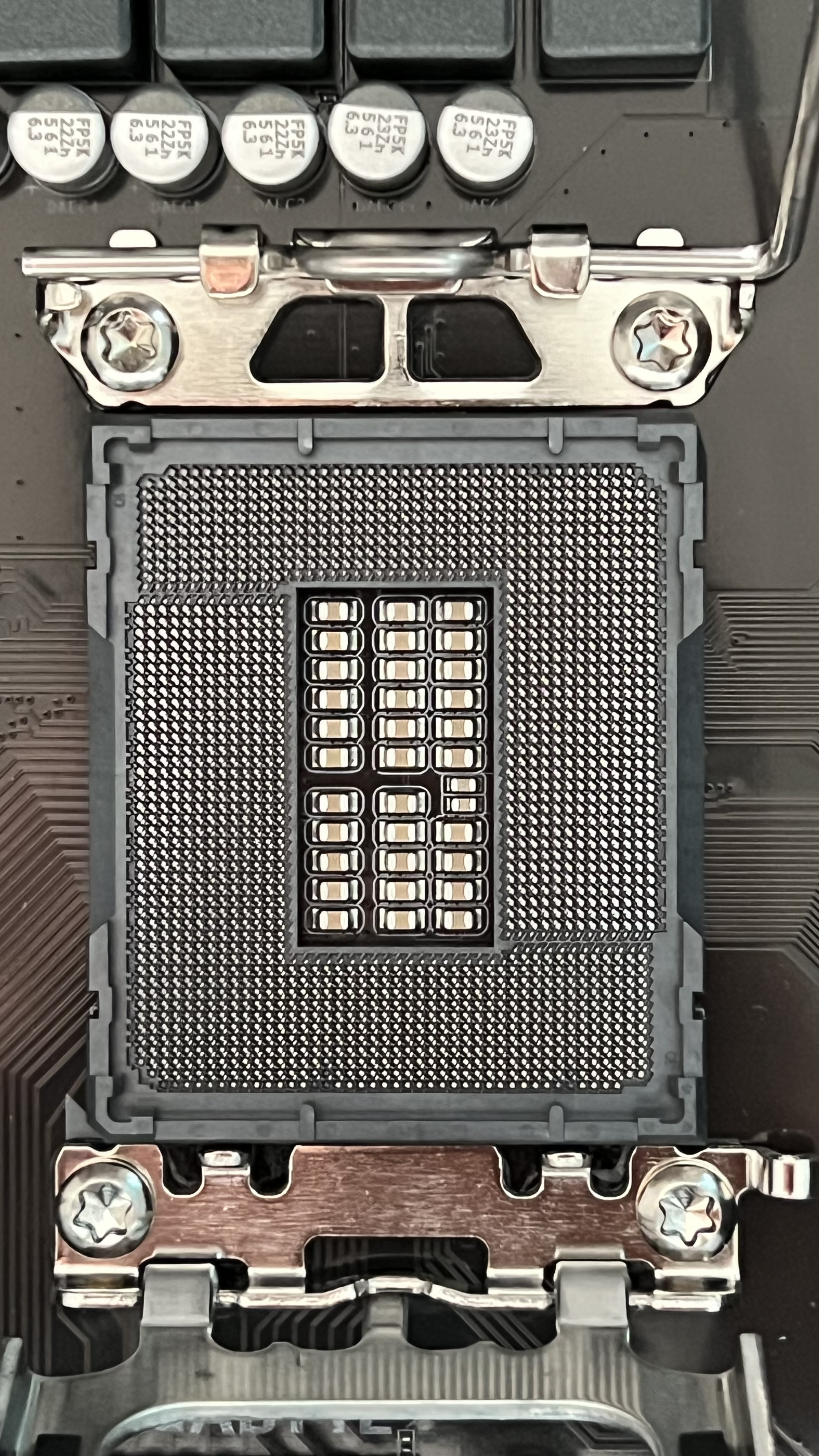

Gigabyte Mainboard erkennt Grafikkarte nicht
Sockel neues Board

micha` schrieb:
Die dunklen Flecken auf der CPU haben nicht zwangsläufig einen Defekt zur Folge. Habe schon zahlreiche CPUs mit den Flecken gesehen, die einwandfrei funktioniert haben.
Aber schau Dir mal bitte den Sockel dazu an... Zum Vergleich der neue:

Ayo34 schrieb:
Was möchtest du mit den Bildern sagen?
Ich finde im Vergleich alt zu neu sieht der Sockel oben rechts nicht mehr ganz normal aus. Das "Alte" Board ist 2 Monate alt...

micha` schrieb:
Solche Verfärbungen sind normal über die Jahre.
Aber nicht in 2 Monaten!
Ich weiß nicht so recht, was du mit der weiteren Diskussion hier erreichen möchtest. Tausch die CPU, schau ob's dann läuft. Alles andere ist nutzloses Rätselraten und halt auch nicht zielführend. Ändert doch nichts.
Sehe ich genau so, du kannst das Reinigen noch mal probieren da es quasi nix kostet, und dann CPU neu.
tom710 schrieb:
Sockel altes Board
Oben rechts ist da ein Pin verbogen?
Seht ihr das nicht das auf dem "alten " Board Pin's verbogen sind?
Eventuell hats irgendwas in der CPU gegrillt.
Reaktionen: Ja_Ge
Das denk ich eben auch. CPU kommt jetzt neu. Mal sehen, was das Board als Maximum kann
