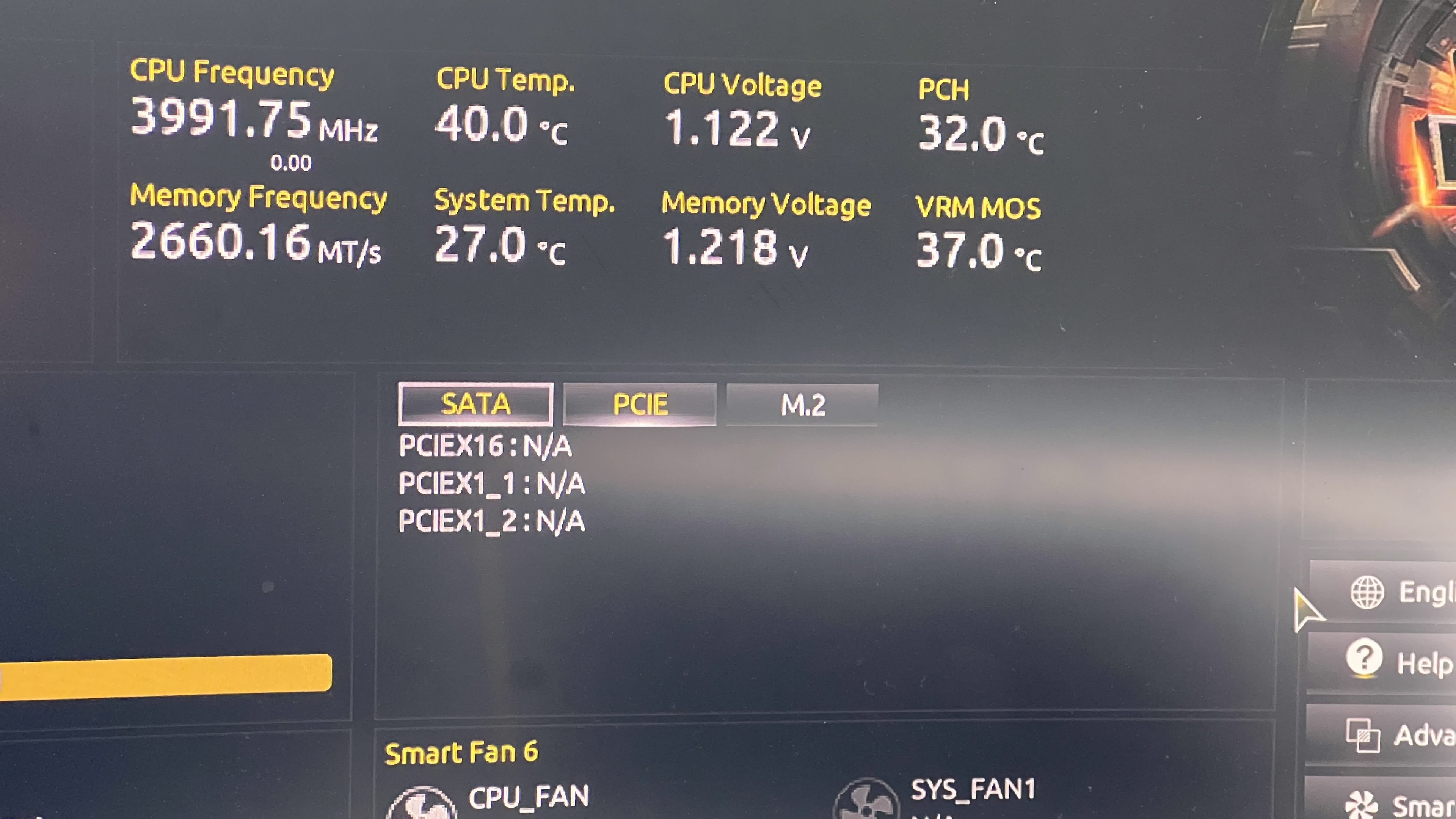

Ich versuche hier gerade den Rechner von einem Freund zum Laufen zu bekommen, der gebraucht erworben wurde. Grundsätzlich funktioniert auch alles, bis auf die PCIE-Grafik. Egal, welche Grafikkarte man einsteckt, es wird keine erkannt (BIOS sagt auch immer PCIEX 16: N/A). Mit interner Grafik läuft alles wie geschmiert. Aber wie gesagt... weder das BIOS noch Windows erkennen auch nur irgendeine externe Grafikkarte neben der OnBoard-Grafik.

Grade noch mal probiert… ohne Erfolg

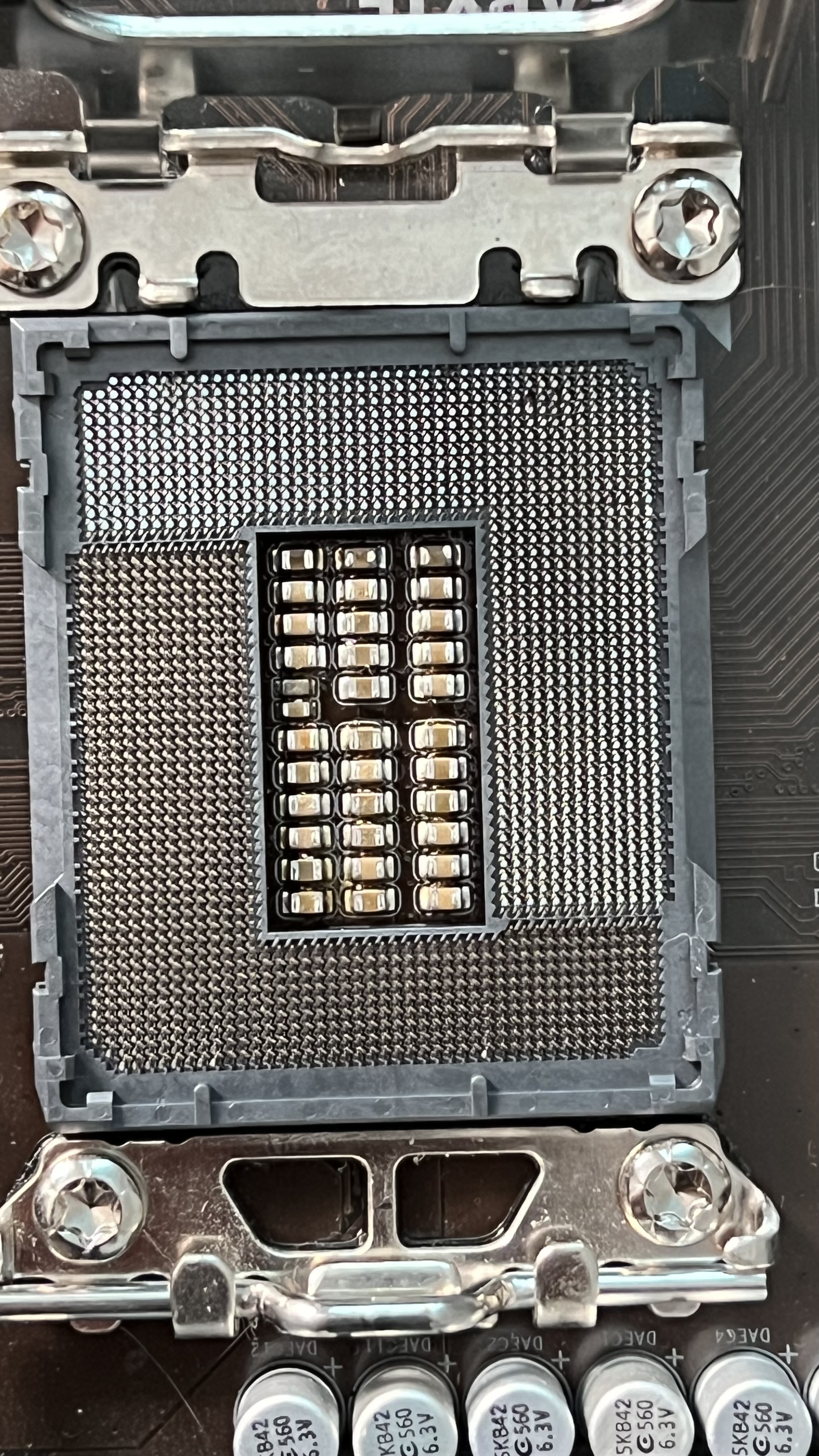

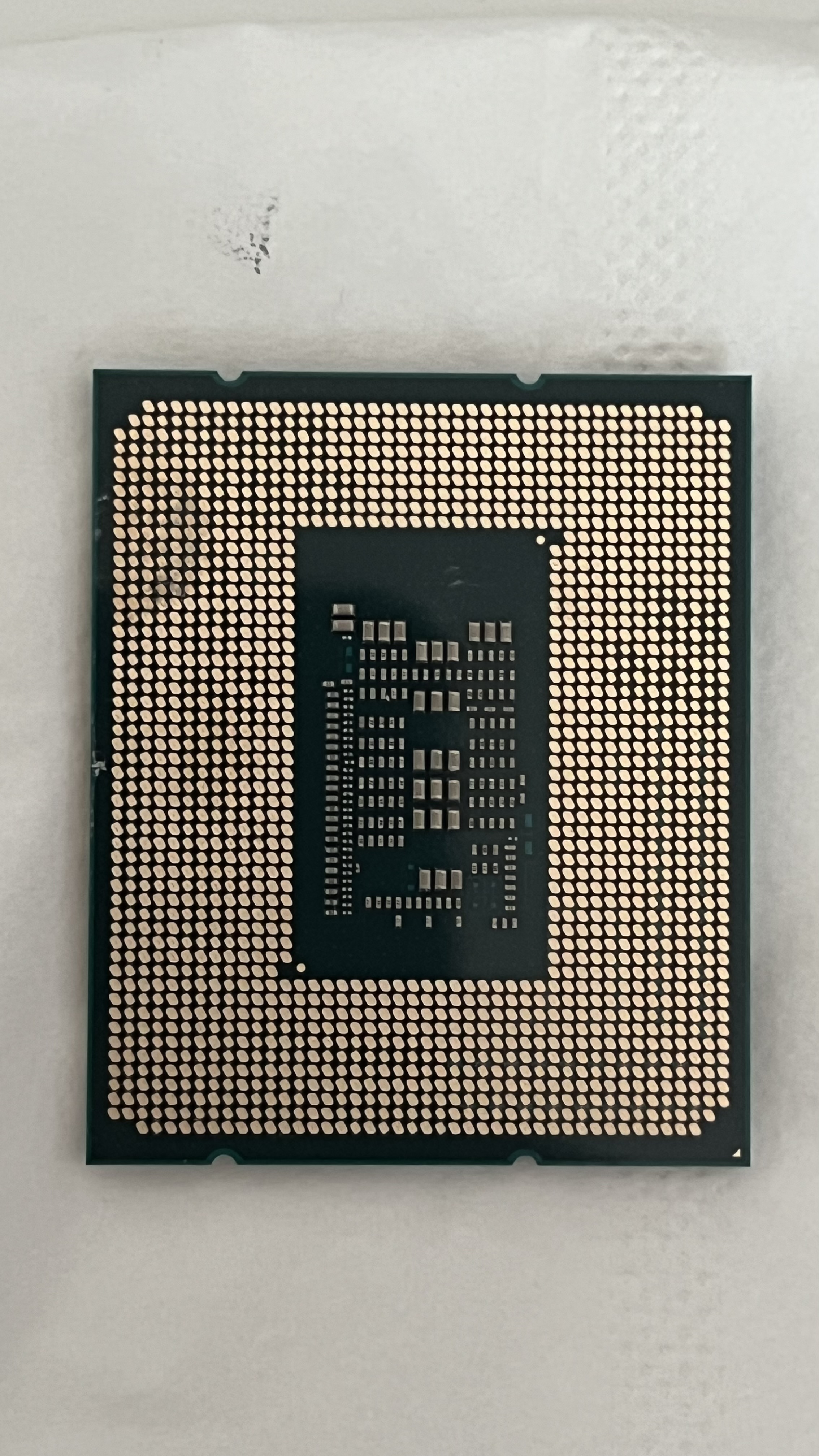

Ich hab die CPU jetzt noch mal raus genommen… und lasse mal Bilder sprechen:
CPU:
Sockel altes Board
Die dunklen Flecken auf der CPU haben nicht zwangsläufig einen Defekt zur Folge. Habe schon zahlreiche CPUs mit den Flecken gesehen, die einwandfrei funktioniert haben. Dass die CPU einen Weg hat, da sind wir uns einig - die Flecken müssen aber nicht der Grund sein. Bevor du die CPU zur RMA schickst (falls noch möglich), solltest du die Flecken mit isopropyl auf einem Q-Tip abwischen.
