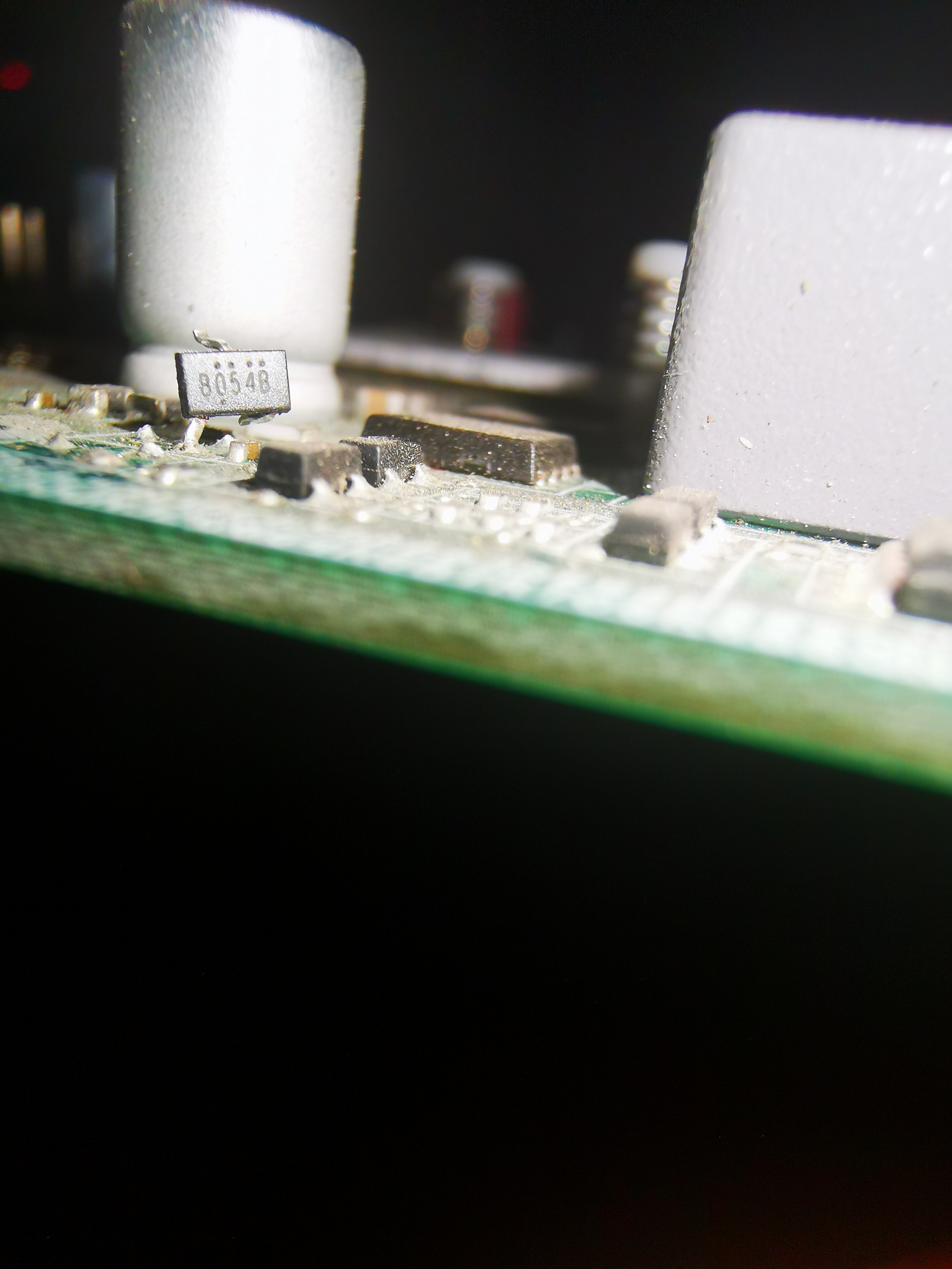

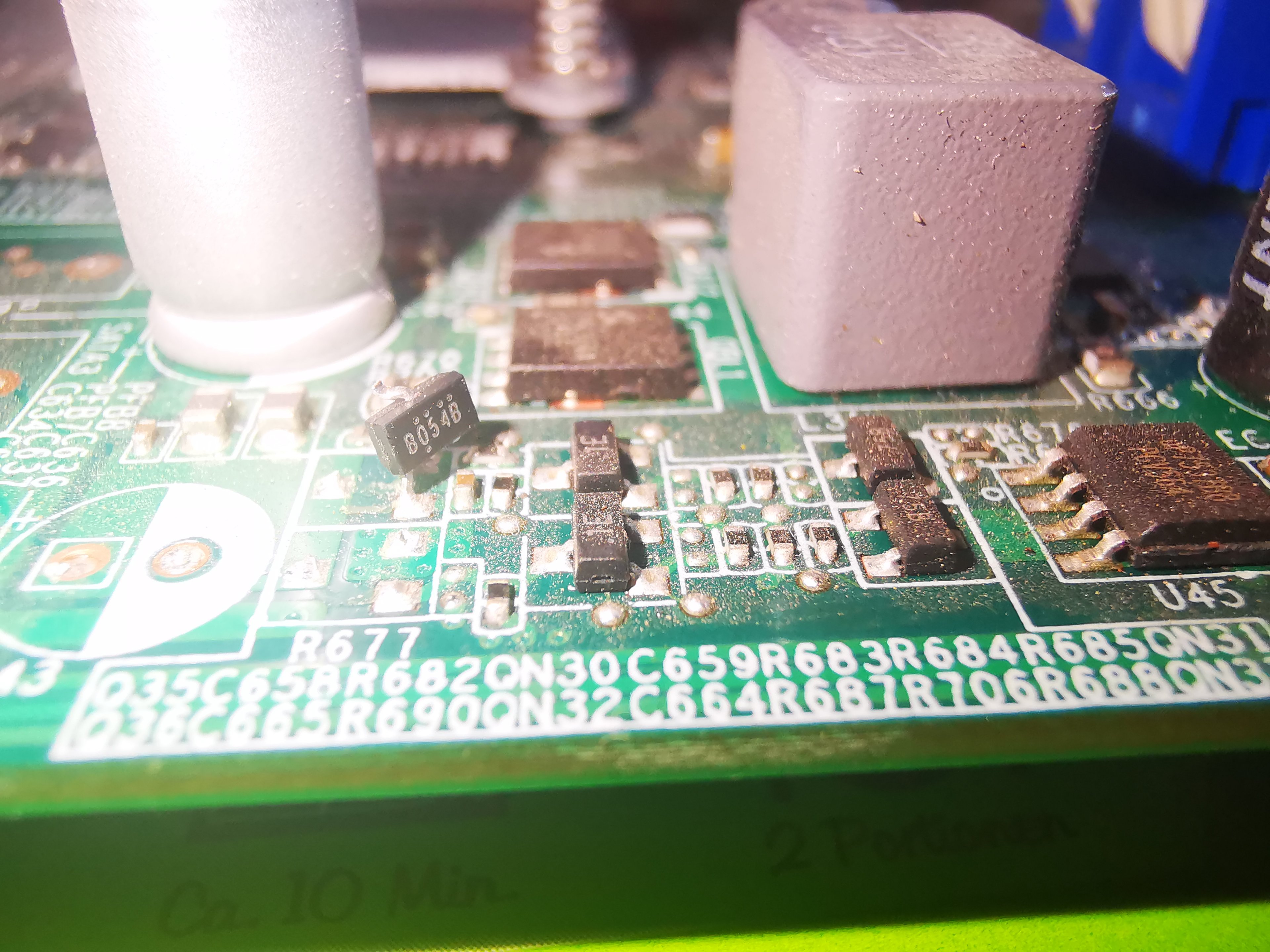

Hallo, ich habe ein Mainboard, welches keinen Ton von sich gibt, den womöglichen Fehler habe ich gefunden.
Nun benötige ich ein Ersatzteil, jedoch weiß ich nicht wie ich es finden kann, kann mir wer da helfen?

Das Teil ist ja noch da, ich würde versuchen das wieder anzulöten, sofern du das entsprechende Werkzeug zur Hand hast.
Elektrofachmarkt/Großhandel wäre meine erste Adresse, evtl. hat Conrad sowas.
Anhand der aufgedruckten Nummer bin ich nach kurzer Recherche allerdings nicht schlau geworden, was es genau sein könnte.
Danke schonmal, die Idee hatte ich auch, aber neben den kaputten Teil ist fehlt auch noch ein komplettes...
Sollte ein Transistor oder eine Diode sein…. Ist in dieser Bauform beides üblich und möglich.
Wenn die Suche über den Aufdruck nichts bringt bleibt nur anlöten wie oben schon erwähnt.

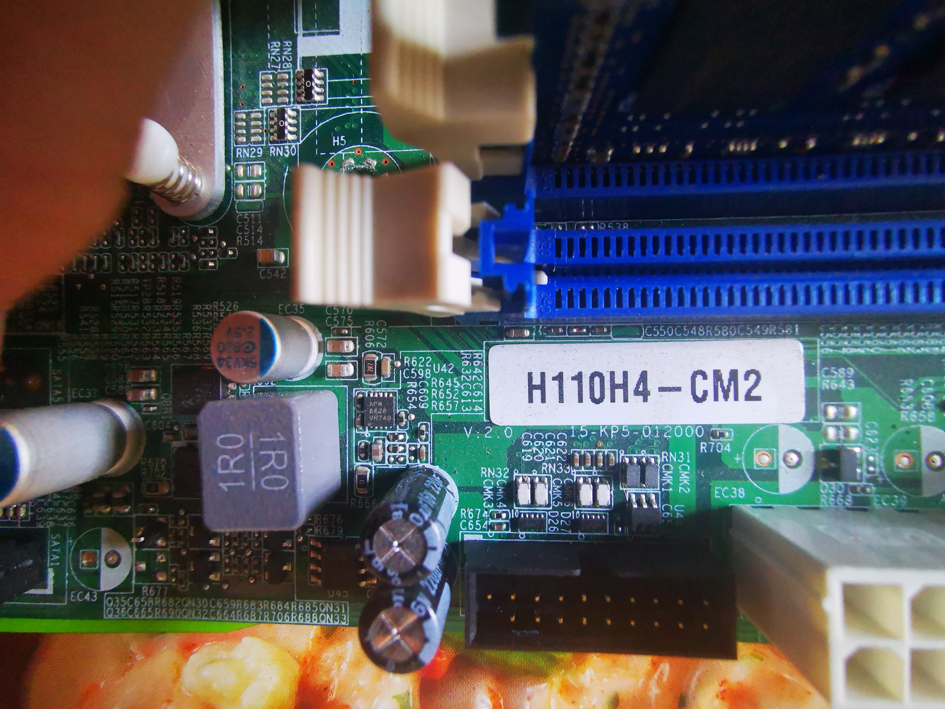

Für was sind die Bauteilen in diesem Bereich verantwortlich, Sata/Ram Controller?
Bzw passiert irgendwas wenn ich einen X beliebigen Thyristor etc von einen Spenderboard nehme?

Wenn Du ein baugleiches Spender-Mainboard hättest, könnte man tatsächlich etzwas machen.
Schaltkreisanalyse - Bauteil-Beschriftung in Datenbanken prüfen, Bauteile identifizieren anhand von parametern - durchmessen mittels Voltmeter/Diodenprüfung /Durchgangsprüfung ....
zB "APW 8828 VR749" in der Gegend auf deinem Foto macht "Power Good Monitoring" lt Datenblatt (via google) Hypothese: der Schaltkreis ist defekt -> kein Power Good -> kein Bootup

Du brauchst ein baugleiches Spenderboard.
Das Teil, was lose ist, funktioniert, ist aber online nicht zu finden, weil es entweder vom MB-Hersteller selber ist/öffentlich nicht verfügbar, oder der Aufdruck keine allgemeine Teilebezeichnung ist, sondern mainboardspezifisch.
Es fehlt nachwievor ein Teil, wie du sagtest. Was es ist, können wir nicht wissen ohne baugleiches Spenderboard.
