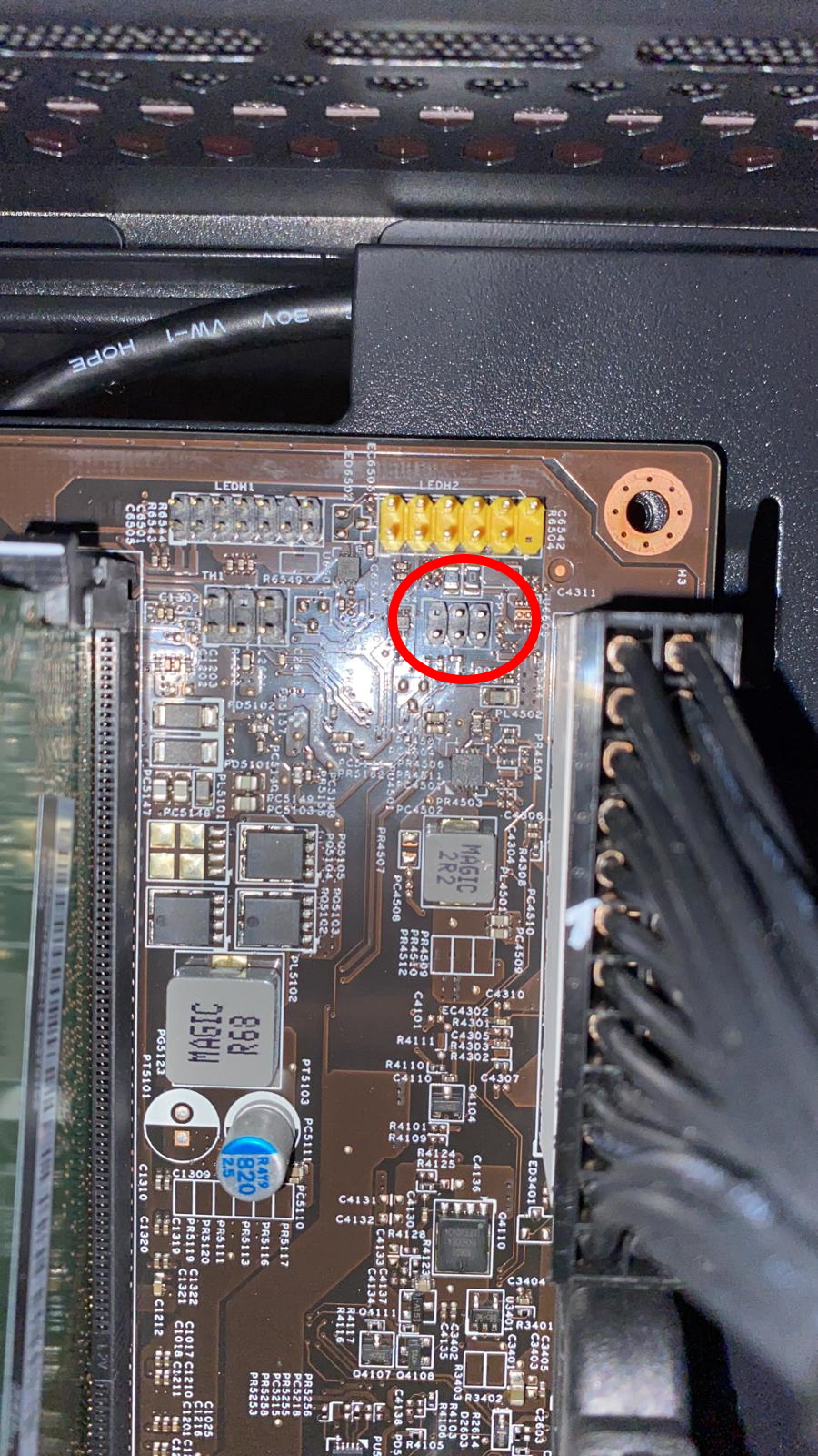

Mach mal auf dem gelben PIN Out nur den Power Sw drauf (erste PINs v.l. o. und u.) und versuch den Rechner zu starten.

Sowas begreif' ich nicht - da sind im Manual echt in aller Ausführlichkeit zig Einzelheiten beschrieben, aber ausgerechnet dieser (wichtige) Anschluß nicht. 😵
Allerdings glaub' ich auch, dass das in Verbindung mit dem Gehäuse, und weil ein Piezo auf'm Board montiert sowie kein Reset-Swchalter vorhanden ist, nur Anschlußkabel für die Power-Taste und -LED existieren.

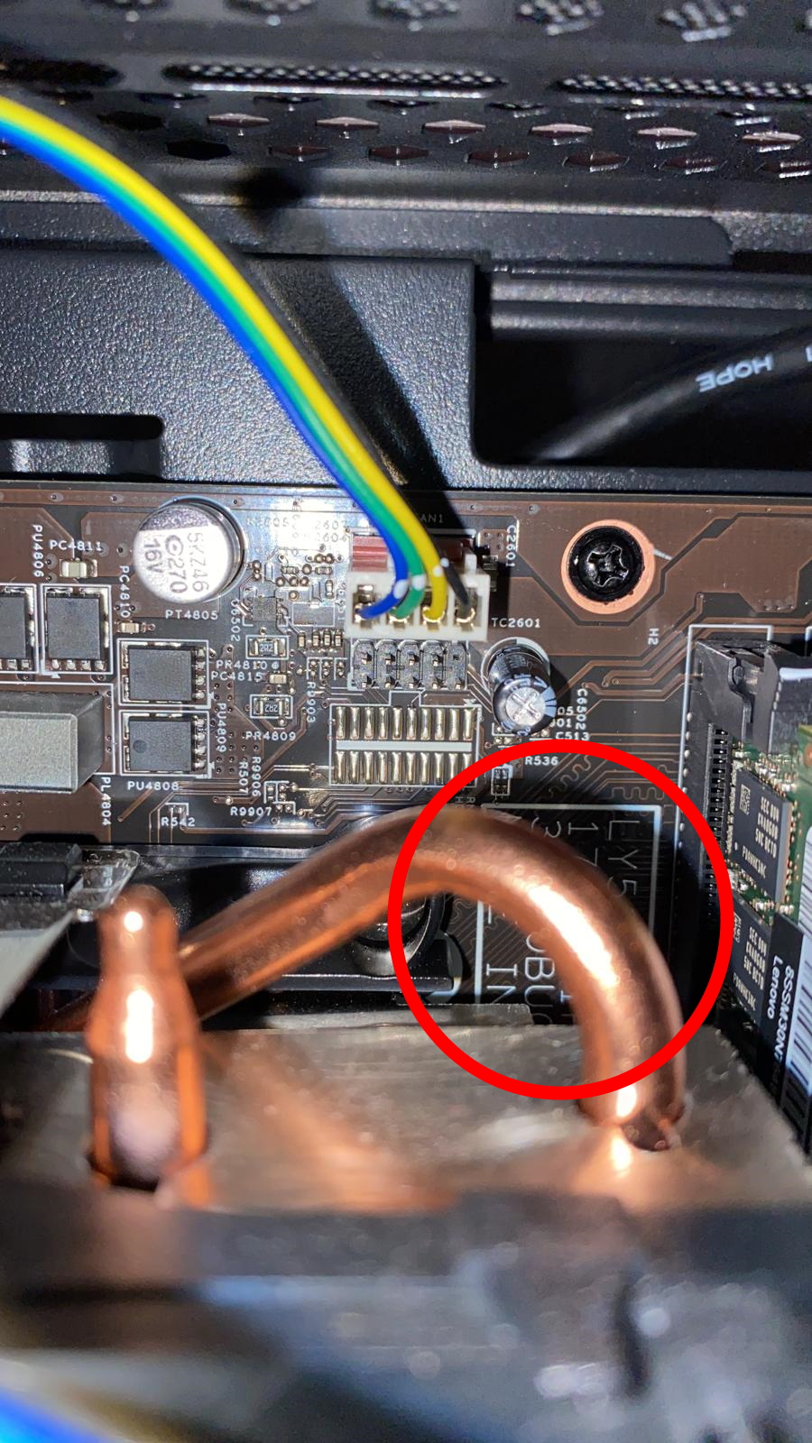

Ansonsten würd' ich auch erst noch weiter nach Identifikationsnummern/-bezeichnungen suchen - was steht denn hier genau? (Vllt. mal CPU-/Kühler abbauen und Foto zeigen.)

Bei nur den fünf von mir markierten Pins braucht man auch nix messen - da steckt man einfach beliebig alle möglichen Kombinationen einfach durch. Aber das müssen ja gar nicht die Relevanten sein - auf dem Board gibt's ja durchaus noch mehr Pfostenstecker, die ebenfalls auch für den Anschluß der Frontpanel-Elemente infrage kämen...

Ja, aber wohl eben nur mit den fünf von mir vorgeschlagenen Pins - wie gesagt, bietet das Board da ja wesentlich mehr potentielle Pfostenstecker als Anschlußmöglichkeiten.

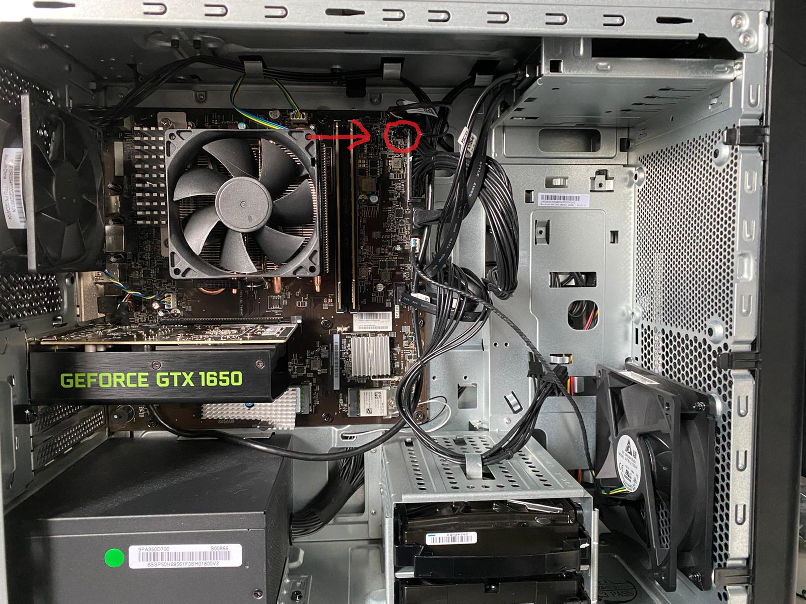

Wenn man dieses Bild (welches das alte Gehäuse zeigt) des TE stark in der Helligkeit anhebt, scheint an diesem ominösen 5 PIN Anschluss etwas angeschlossen zu sein. Dieser Anschluss ist im neuen Gehäuse nicht belegt. Daher die Vermutung das es der Front Panel Anschluss ist.
Kann ja nur entweder am rechten oder unteren Rand sein. Anders macht es wegen Kabellänge bzw. Kabelsalat keinen Sinn. Mal alles durchprobieren, irgendwann wird man es schon rausfinden.
