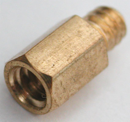

Hast du vielleicht mit einem Abstandshalter einen Kurzen gebaut?
Nötige Stromstecker alle angeschlossen?
Ja,abstandshalter weiß ich nicht Was du damit meinst :S Bin neuling^^.und ja Alle stromstecker drin,hab ein 400v netzteil
Abstandhalter sind diese Teile
hab ich nicht,;o

Wenn du keine Abstandshalter einbaust, wirst du das Board schrotten -oder es ist schon passiert.:freak:
die haben die Aufgabe die elektrischen Bauteile von der Masseleitung des Gehäuses fernzuhalten.An sonsten produzierst du einen Kurzschluss.

Vielleicht sind auch welche aus Plastik drin.An sonsten funzt es nicht. Da ist nur das blanke Metall unterm Board. Das wäre ein Wunder, wenn das 2 Jahre gelaufen wäre ohne Abstandshalter.

bei manchen Gehäusen braucht man die Abstandshalter nicht, da schon in der Grundplatte Erhöhungen eingestanzt sind (bei den meisten billigen Gehäusen ist das so.
