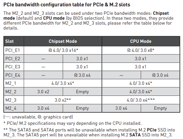

@Ayo34​
Wie man hier sieht wird der erste PCIe x16 Slot wo ja die GPU steckt beim CPU Mode mit 3 x M.2 PCIe 4.0 auf 8 Lanes eingeschränkt. Das macht aber bei GPUs mit 4.0 Anbindung nicht viel aus, da gab es ja schon Tests.
