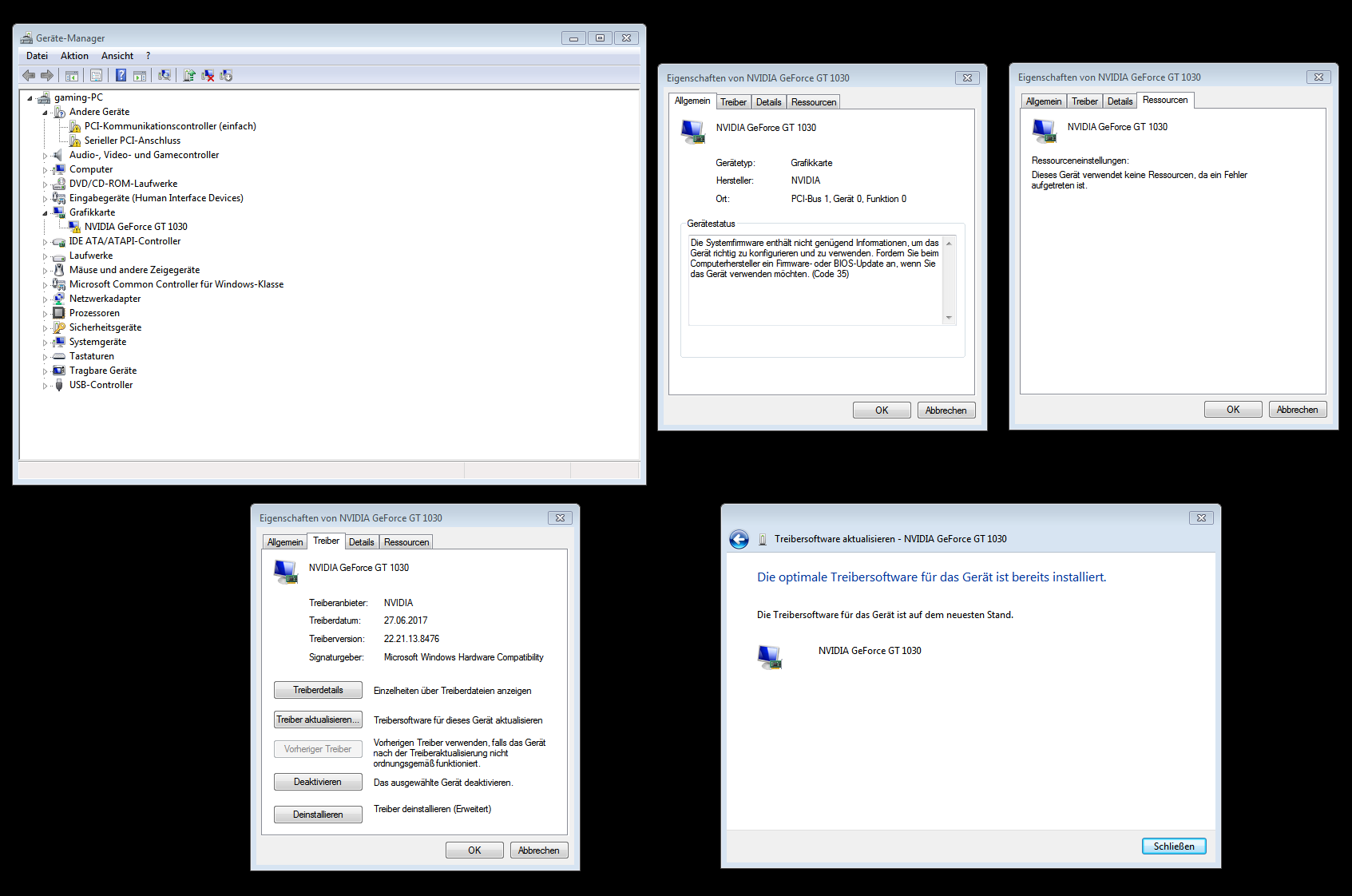

Auch mit neusten verfügbarsten Treibern bekomme ich die vom Gerätemanager den Code 35 :
"Die Systemfirmware enthält nicht genügend Informationen, um das Gerät richtig zu konfigurieren und zu verwenden. Fordern Sie beim Computerhersteller ein Firmware- oder BIOS-Update an, wenn Sie das Gerät verwenden möchten. (Code 35)"
Siehe auch den Screenshot im Anhang.
