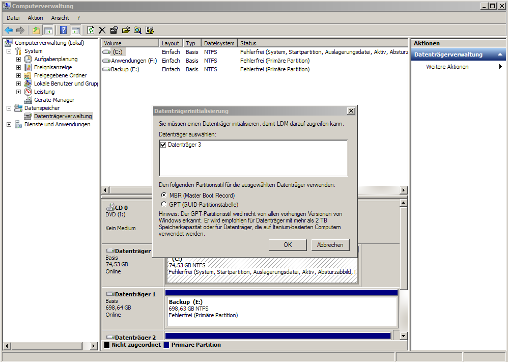

Also im UEFI Hotswapping aktiviert und die Platte unter Windows eingesteckt. Ergebnis:
Sh*t. MBR fehlt.

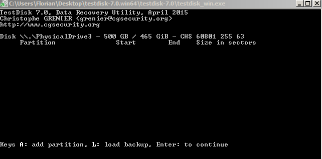

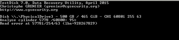

Also Testdisk runtergeladen, angeworfen und suchen lassen. Ergebnis sowohl bei Quick als auch bei Deep Search:
Read Error bei jedem einzelnen Zylinder und logischerweise nix gefunden. Was nun? Game over? :(

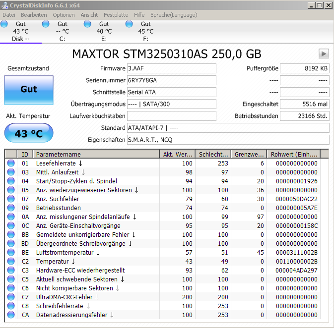

Du könntest noch nach den SMART Werten schauen.
Was sagt mir das? :)
Tja, sieht gut aus.

Ich verstehe halt nicht, wie die SMART-Werte alle i.O. sein können, testDisk aber trotzdem bei jedem einzelnen Zylinder einen "Read Error" auswirft :(
