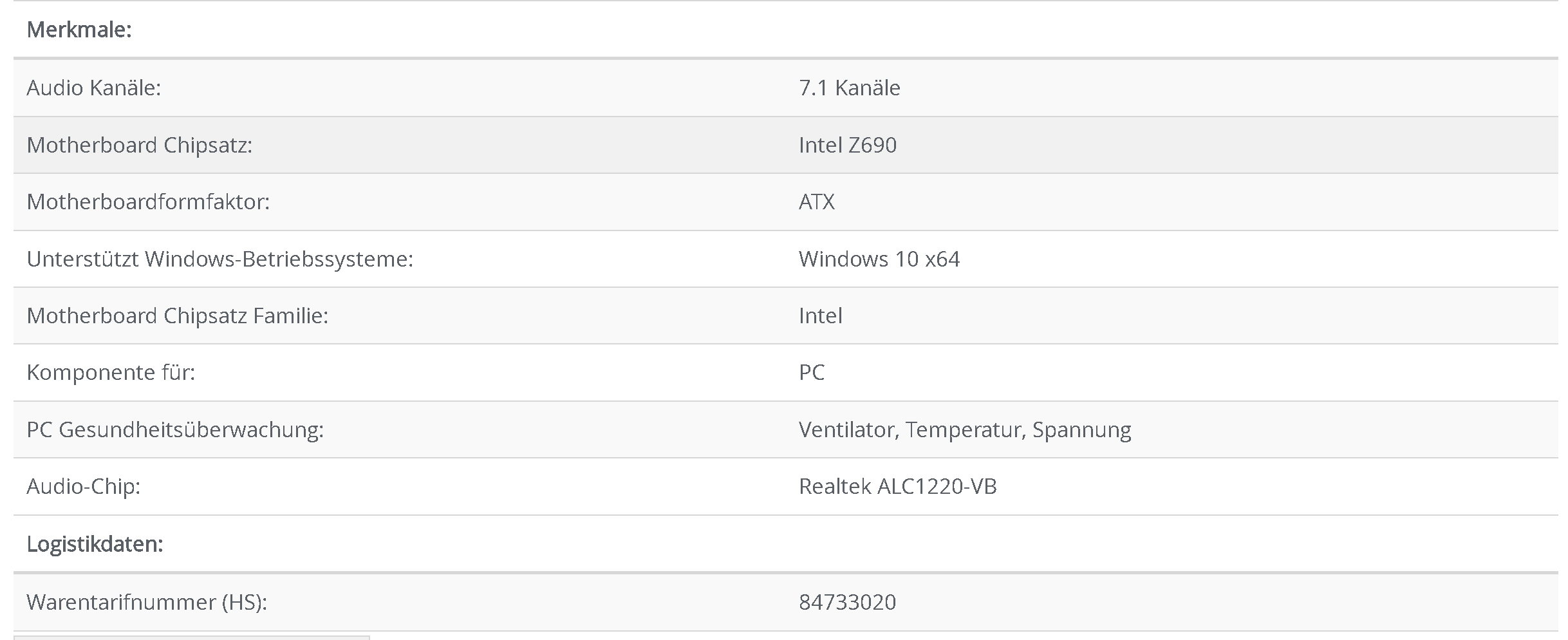

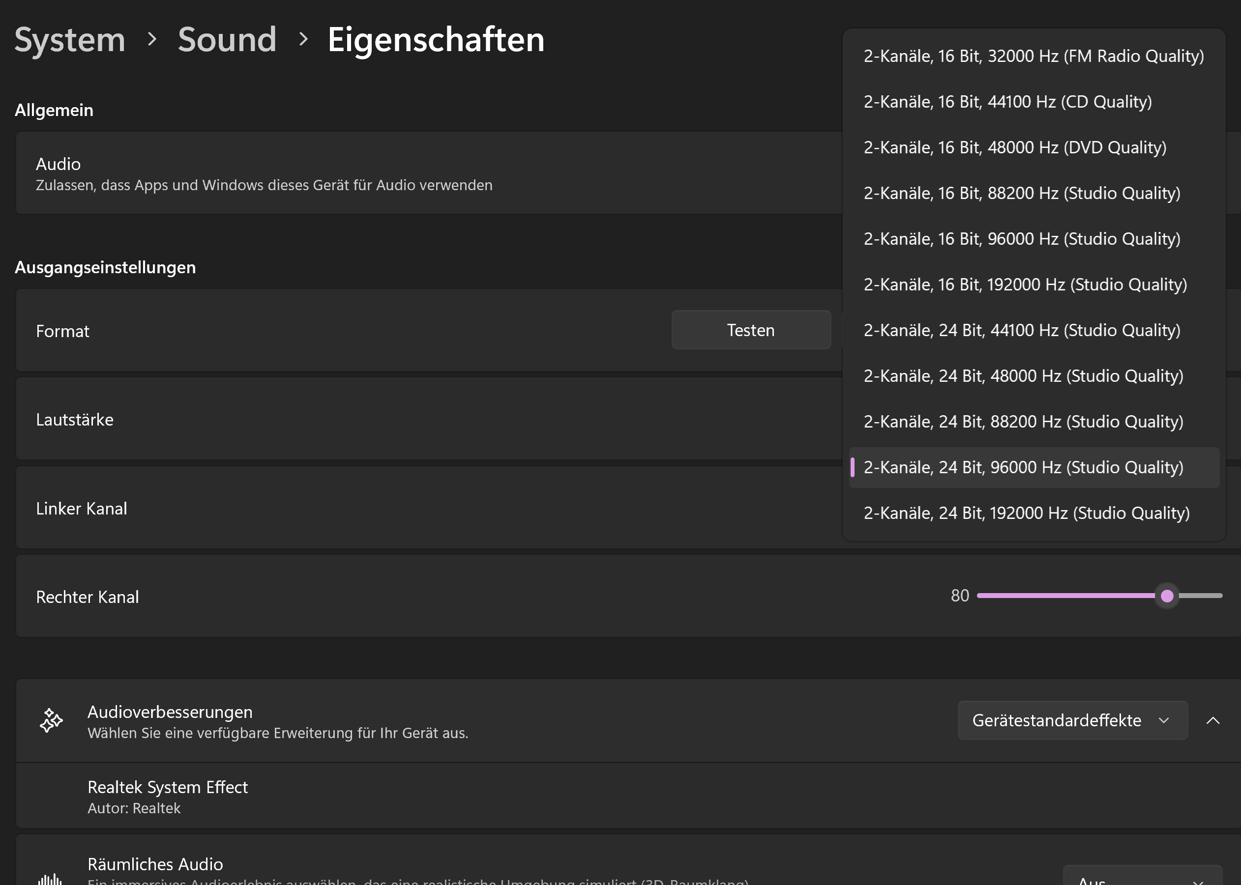

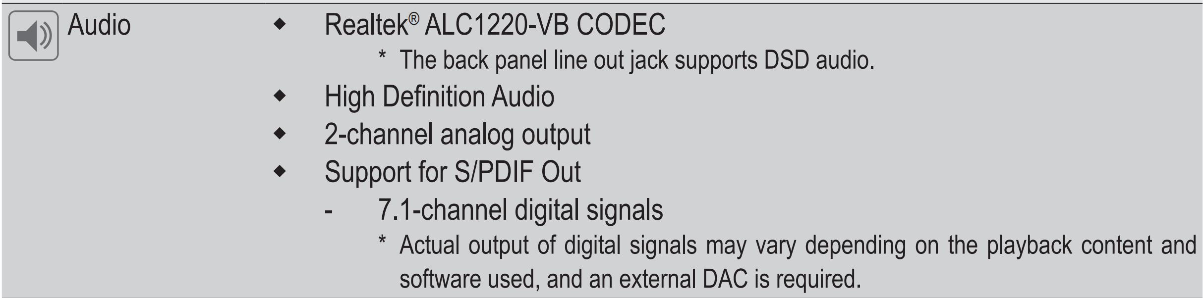

In der Beschreibung meines Mainboards steht dass eigentlich 7.1 Sound möglich sei, jedoch ist in den einstellungen nur 2 Kanal audio einzustellen siehe Bilder

Ich war im Bios, habe mithilfe von Anleitungen von Chatgpt meine windowseinstellungen überprüft

Toslink (S/PDIF optisch) kann mehr als Stereo nur verlustbehaftet komprimiert übertragen, i.d.R. DTS oder Dolby Digital.
dafür muss entweder so ein Format bereits vorhanden sein (z.B. Tonspur von einem Film) und kann von der entsprechenden Player Software 1:1 durchgereicht werden oder der Treiber für die "Soundkarte" muss DTS-Connect/Dolby-Live unterstützen, dann wird das "diskrete" Mehrkanal Signal eben on the fly nach DTS/Dolby komprimiert.
ich vermute mal, dass das MoBo diese Möglichkeit nicht bietet (ist zwar reine Software, kostet aber Lizenzgebühren).
du wirst das Sound System analog anschließen müssen...
