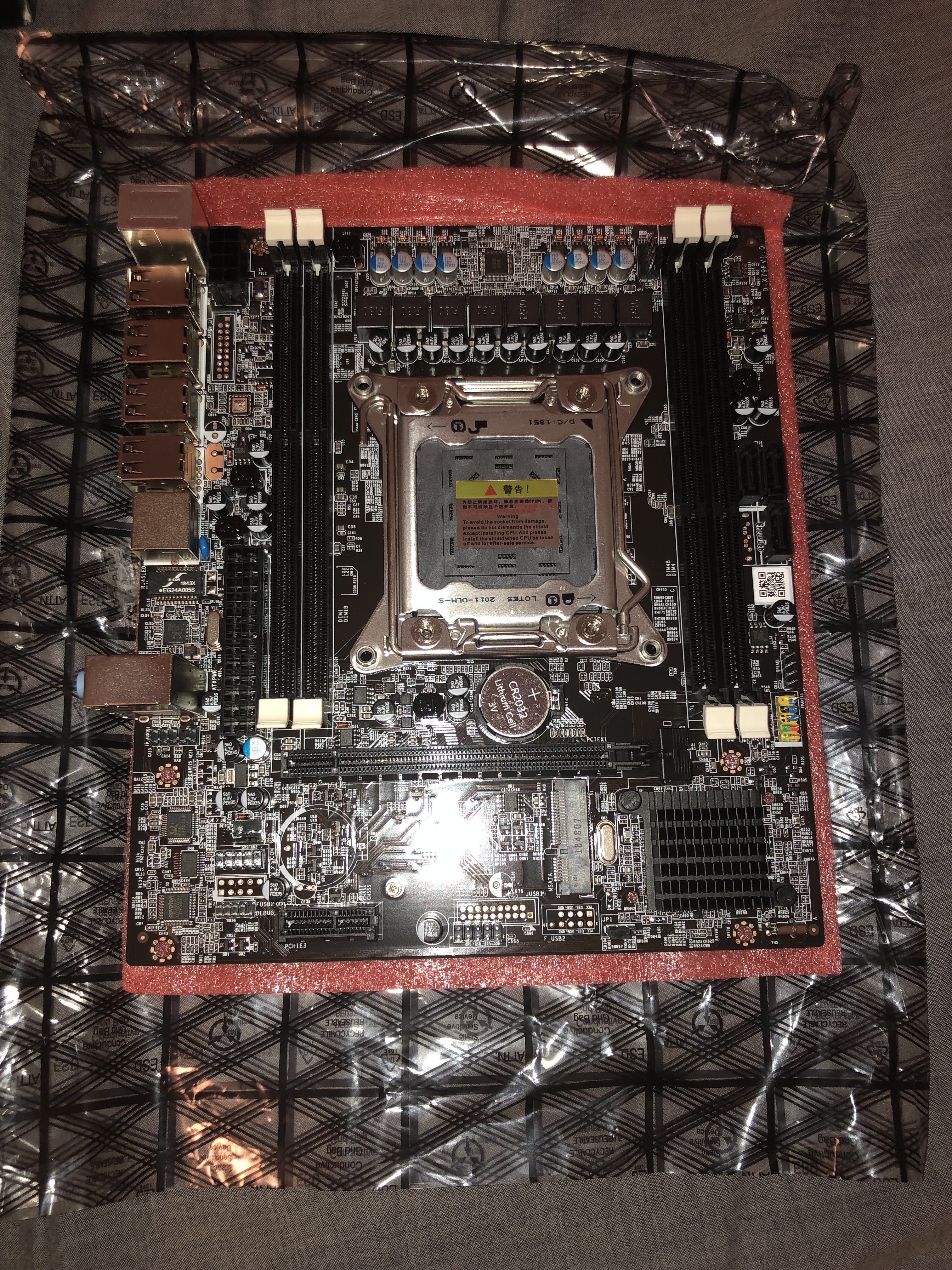

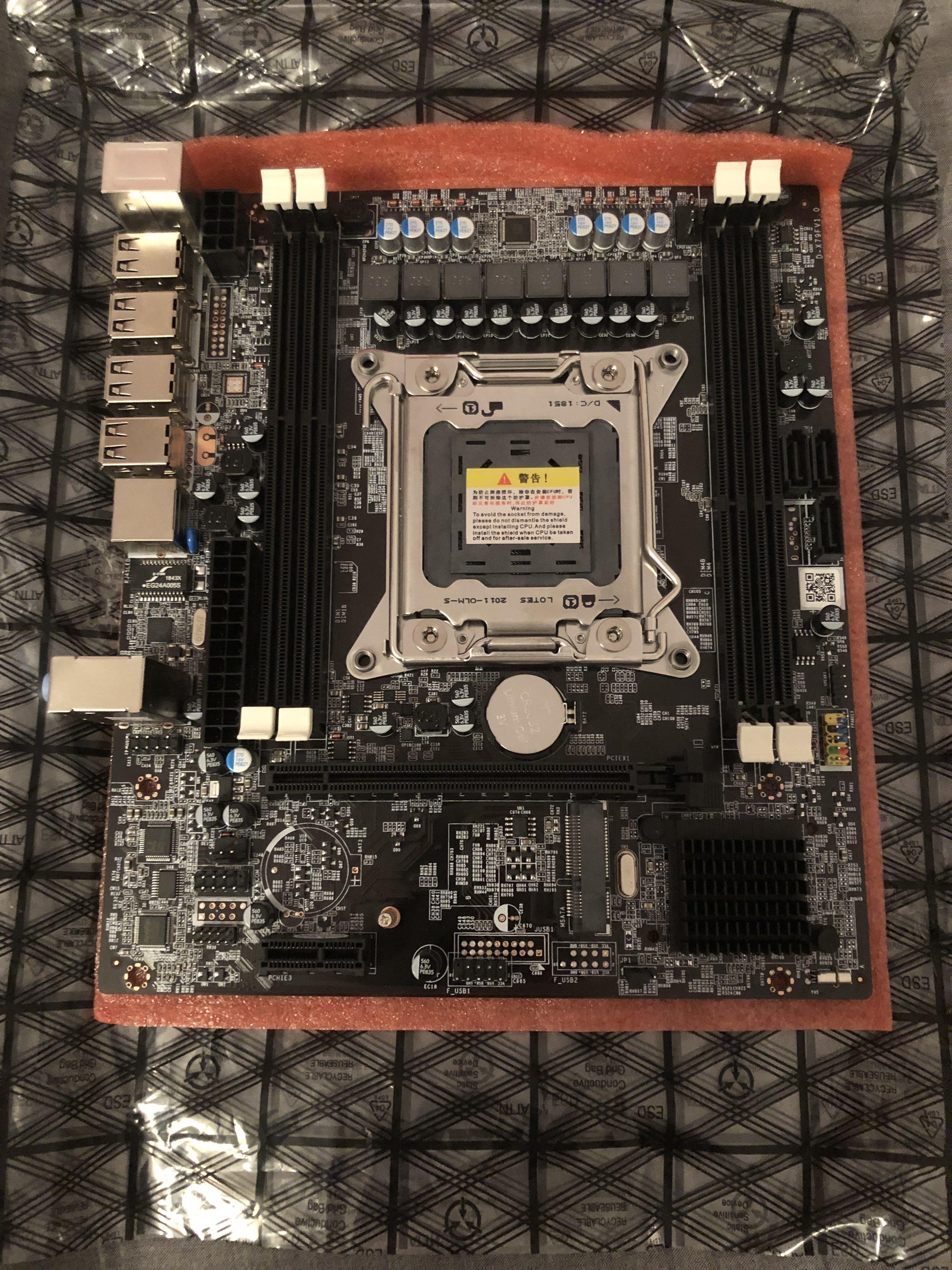

Hallo! Ich hoffe ihr könnt mir weiter helfen!
Also mein pc hat anfangs die zweite Festplatte nicht erkannt und deswegen haben ich ein bisschen im BIOS ,,rumgespielt“ (Riesen Fehler) (meine Einstellung weis ich nicht mehr genau glaub irgendwas mit Legacy First oder so) wie auch immer es bleibt beim ,,Amercian Megatrends Logo stecken und man kommt nicht Mals in bios rein!
Alles was ich versucht habe
-Powerjumper überbrücken
-Mainboard Batterie entfernen 2x
(Netzteilstecker alles war entfernt
einmal30sek danach 3min
Mein Setup, falls es helfen soll:
CPU Xeon e5 2630 v1
Grafikkarte Gtx 1060
Mainboard: x79 oem board(noname)
8gb ram ddr3 ecc
Thermetake 530w Hamburg 80+ irgendwsd
Und noch eine 120gb ssd von kingston
Davor klappte alles wunderbar aber ich wollte noch eine zweite Festplatte installieren die nicht angezeigt wurde 🤦🏻‍♂️.
Mit freundlichen Grüßen Oguzhan

Hi,
Ist das tatsaechlich solch ein Alibaba-Klon von Motherboard?
https://www.alibaba.com/product-detail/China-OEM-LGA-2011-X79-ECC_60446321383.html
Was hat das Teil fuer Anschluesse? Zufaellig noch einen PS/2?
Nicht das Du USB abschaltet hast bzw. im Default USB aus ist an dem Brett.

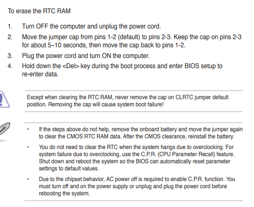

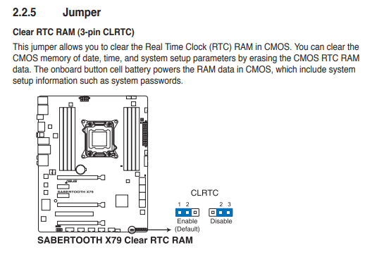

Du sollst als Allererstes vergleichen ob das Brett halbwegs ein Klon des X79 sein kann.
Dann auch lesen was im Handbuch der Originales steht wie das funktioniert mit dem Reset und nicht wild probieren.
775010
BFF
Also bis auf den x79 Chipsatz haben die board eher wenig mit den originalen zu tun desweiteren hab ich die beiden Methoden auf 12 zu 23 ausprobiert genau wie dort heißt also ohne Strom etc und mit der Batterie hab ich es schon ausprobiert weite reset Möglichkeiten sind mir bei diesem Bord nicht bekannt

bleibt die frage, warum man sich in mitteleuropa so ein board kauft?
offenbar ist die bereitschaft zu leiden fast beliebig groß, wenn was billig genug ist...
ist nicht böse gemeint, aber man muss schon suchen, um sich eine gröbere potentielle schwachstelle auch nur auszudenken. board eines unbekannten herstellers, keinerlei dokumentation, jedes retoursenden wird ein quartal brauchen.... wie kommt man auf so ein produkt?
@whats4 da die x79 board hier in Deutschland einfach zu teuer sind und in China nur 70-120€ kosten deswegen, eigentlich hat auch alles prima geklappt aber nach dem umstellen im bios hing sich der Computer immer auf ;(

Wenn es nach dem Umstellen von irgendwas im BIOS auftrat und nach "Reset" des BIOS immer noch so ist, liegt die Vermutung nahe das es eben noch nicht zu einem BIOS-Reset kam.

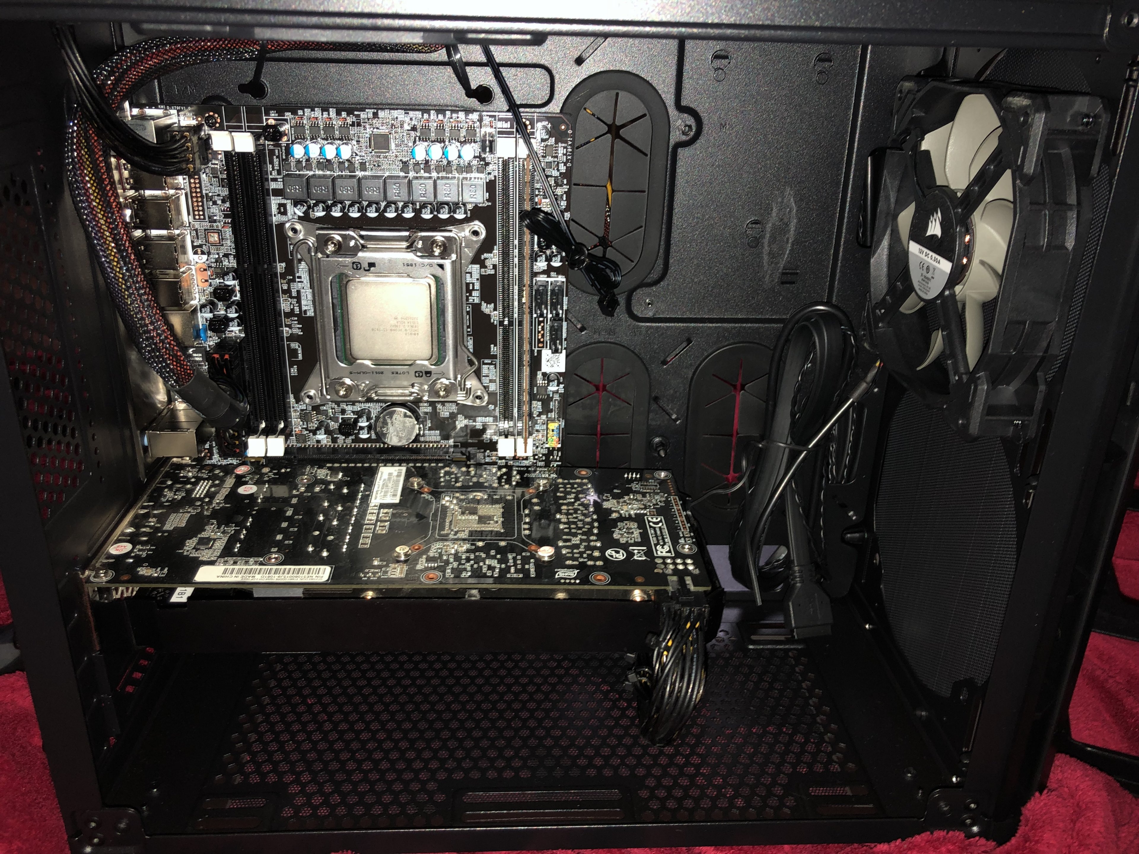

@BFF leider gehts nicht, weil ich alles mit Kabel Binder angebunden habe und es extrem aufwendig wäre. Aber was will man damit bezwecken ? Bei jeden funktioniert das entfern der Batterie auch so und ich hab sogar vorhin 30min gewartet ;(
Das reine Entfernen der Batterie setzt eben nicht mehr das BIOS einfach mal so zurueck.
Der Jumper dafuer wurde nicht umsonst erfunden. :D

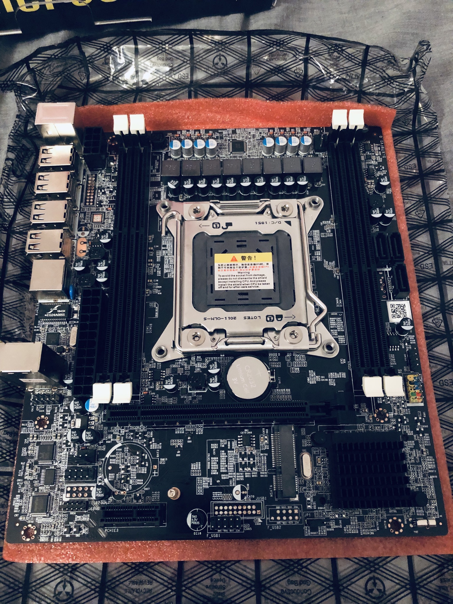

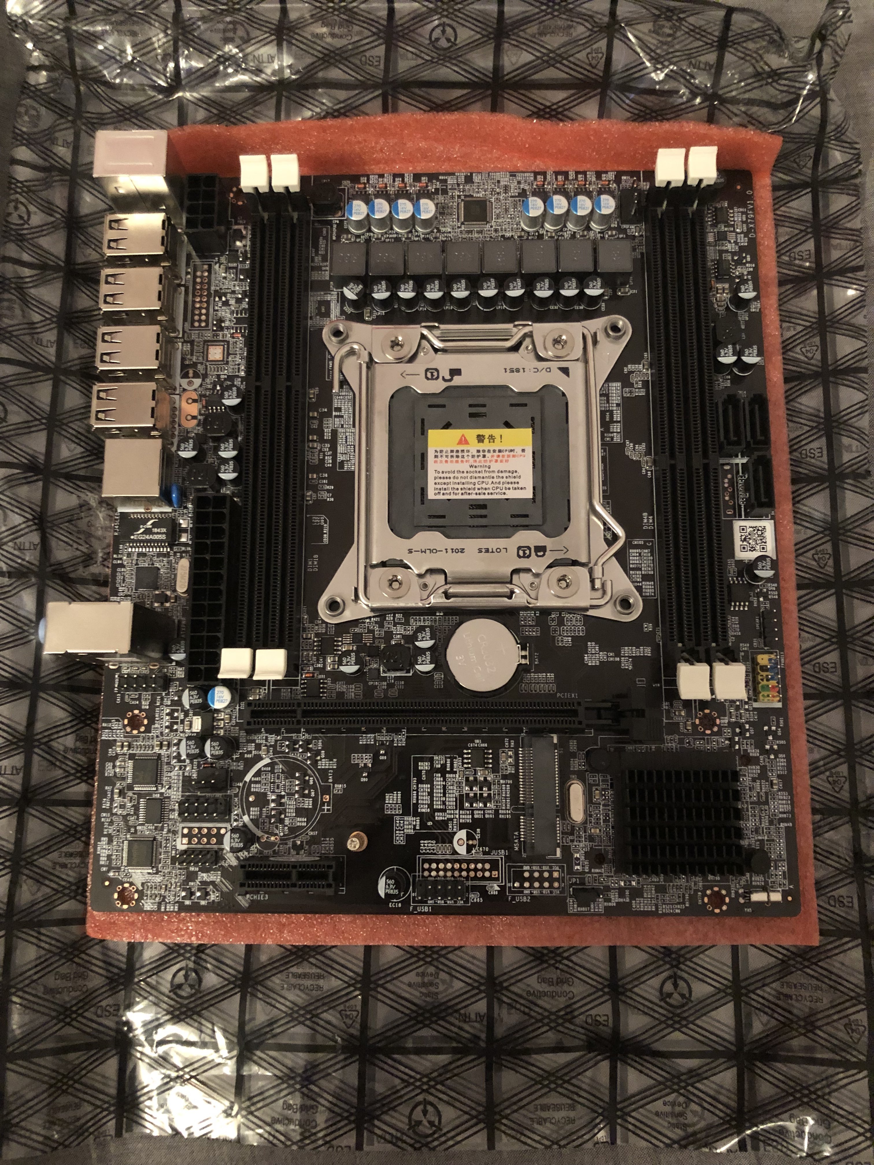

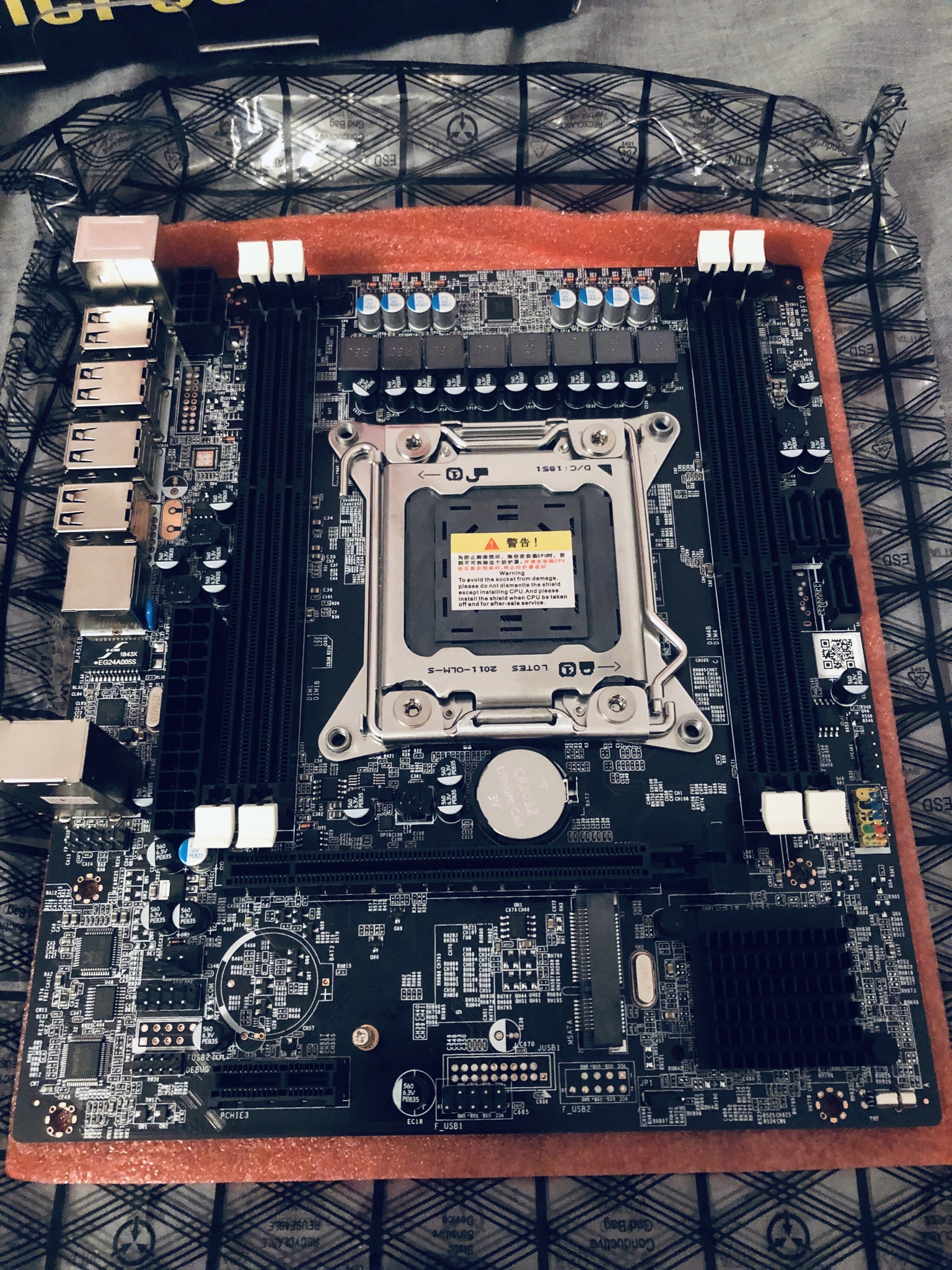

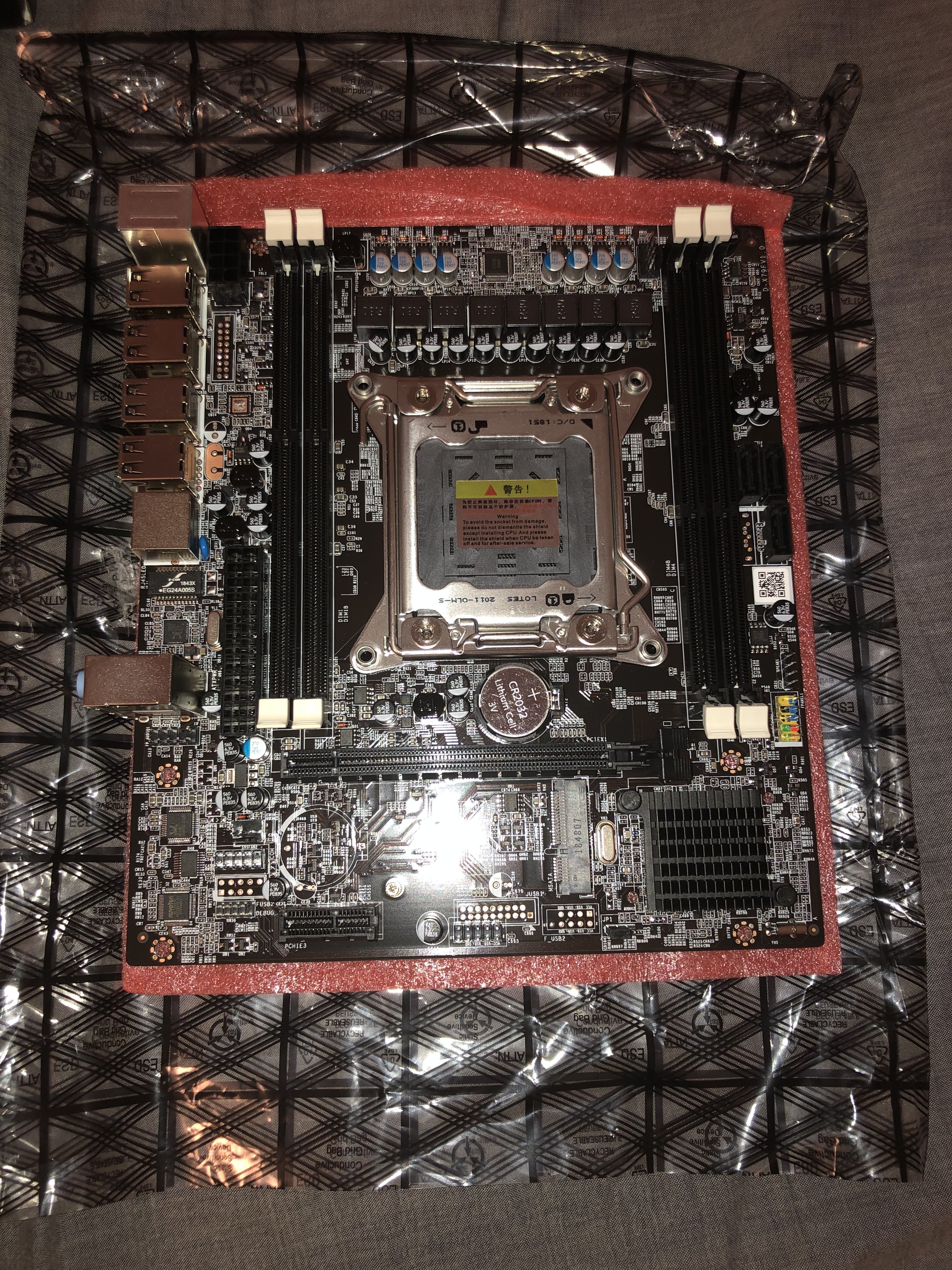

Einen mit CLR_CMOS (oder ähnlich) beschrifteten Jumper sehe ich keinen auf dem Board. Du?
@SE. Also ganz unten steht jp1 was ja für jumper1 steht,da ist ja dieses 3pin übertaktungs teil( mache nachher noch ein Foto davon , meinst du ich soll mir so eine Tastatur kaufen und wenn ja bekommt man die nur noch gebraucht ?
Schau mal bei https://www.ebay-kleinanzeigen.de in deiner Nähe. Gibts sicher für wenig Geld.
So sieht der Anschluss aus.
