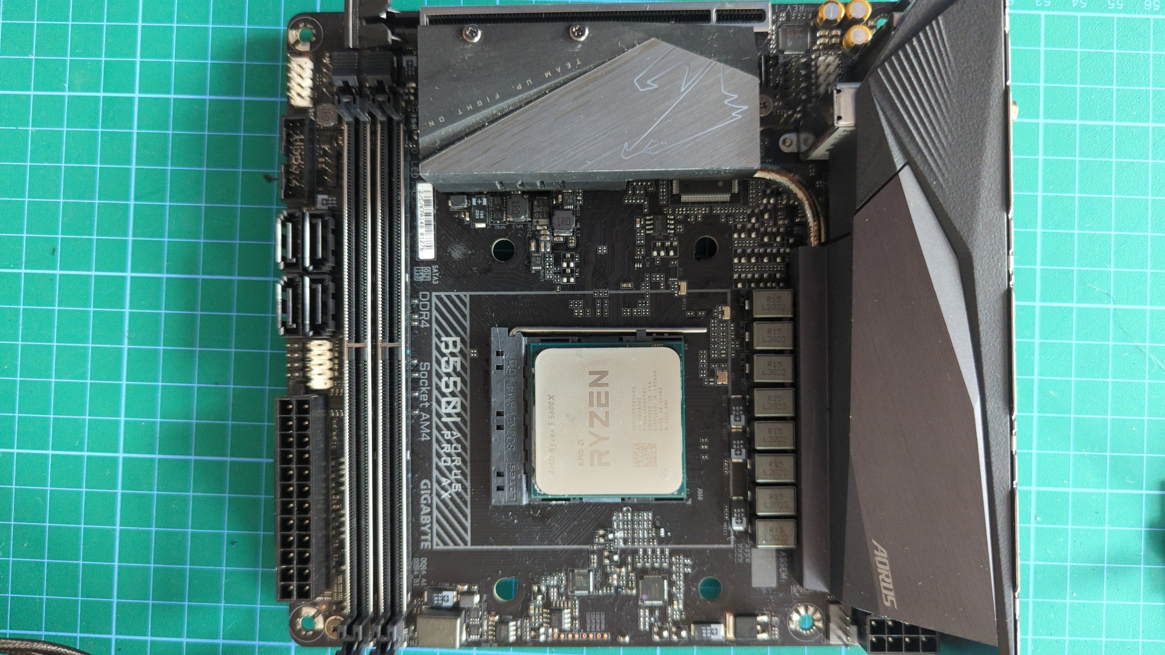

Ich habe gestern meinen PC auf Wasserkühlung umgestellt. Beim füllen des Loops ist uns aufgefallen (Kumpel hat geholfen), dass wir die Ports von dem CPU Block (s.o.) vertauscht haben (fittings erst am Ende drauf gemacht, wenig Platz, wenig gesehen). Bedeutet, uns ist die Kühlflüssigkeit aufs Mainboard gelaufen. Gut reagiert und direkt Strom gekappt. Alles getrocknet und paar Stunden gewartet. Wenn das System Strom bekommt, blinken einmal kurz die LEDs vom Mainboard, ansonsten passiert nichts mehr.
Ich hab das System wieder komplett auseinander genommen, hab die PSU am 24pin Stecker überbrückt um zu schauen, ob die das Problem verursacht. Funktioniert wunderbar. Dann das Motherboard komplett auseinander genommen und die stellen, wo die Kühlflüssigkeit drauf gekommen ist mit Alkohol gereinigt.
Auf den ersten Blick ist nichts beschädigt. Keine Kurzschlüsse zu sehen (schwarz/dunkle stellen)

Die Kühlflüssigkeit ist beim Betrieb (nur?) über das Mainboard gelaufen? Aber der PC ist dadurch nicht ausgegangen, sondern ihr habt selbst ausgeschaltet?
Prinzipiell -> PC funktioniert, danach schüttet man Kühlflüssigkeit über das Mainboard, PC funktioniert nicht mehr = Mainboard defekt........das sollte logisch sein, die können schon durch wesentlich weniger defekt gehen.
Reaktionen: fremder1970
Alles runter, auch die Plastik Abdeckungen. Mit Druckluft und Fön ordentlich durch gehen.
Mögliche restspannung verbrauchen und dann evtl am 3. Tag nochmal neu probieren.
Unterhalb der CPU, auf das Bild bezogen, sieht es etwas wild aus mit den kleinen Widerständen.
Was habt ihr als Kühlflüssigkeit genommen? Die entsprechende Empfohlene würde nämlich erstmal gar nicht leiten.
Läuft das Mainboard extern im Minimalbetrieb? CPU+Kühler+Grafik+1x RAM+Strom nach einem CMOS-Reset?

Wir haben uns aus destilliertem Wasser und EK Cryofuel die Flüssigkeit gemischt. Deshalb haben wir uns auch erstmal keine Sorgen gemacht, weil wir auch dachten, dass die eigentlich nicht leiten sollte
Oder beim Reinigen irgendwas beschädigt. Unterhalb der CPU siehts so als als ob da sehr viel Zewa Reste noch rumkleben. Das Bild ist dort nicht scharf. Bitte prüfen ob nicht auch was abgerissen wurde.
@4RH
Im Bild ist nicht zu erkennen ob das Staub ist oder halt Zewa Reste :D Mit was habt ihr denn gereinigt? o.O

Da das Bild unscharf ist, sehe ich nicht, was das z.B ist hier, sieht aber schlimm aus:
Funktioniert wieder alles wie gewollt.
Wir haben Isopropanol Alkohol benutzt zum reinigen und ein Mikrofasertuch. Hat gut funktioniert und der Alkohol ist dafür perfekt, da er ohne Rückstände verdampft. Außerdem kann man damit Wärmeleitpaste sehr gut entfernen.
Dann schön einmal mit der Pinzette über das Board um alles auf zu gabeln was nicht hin sollte.
Das mit dem Fön auf höchste Stufe und mittlere Wärme haben wir auch getestet.
Was jetzt genau geholfen hat, weiß ich nicht. Vlt war es die Kombi aus allem.
Vielen Dank für eure Tipps!
