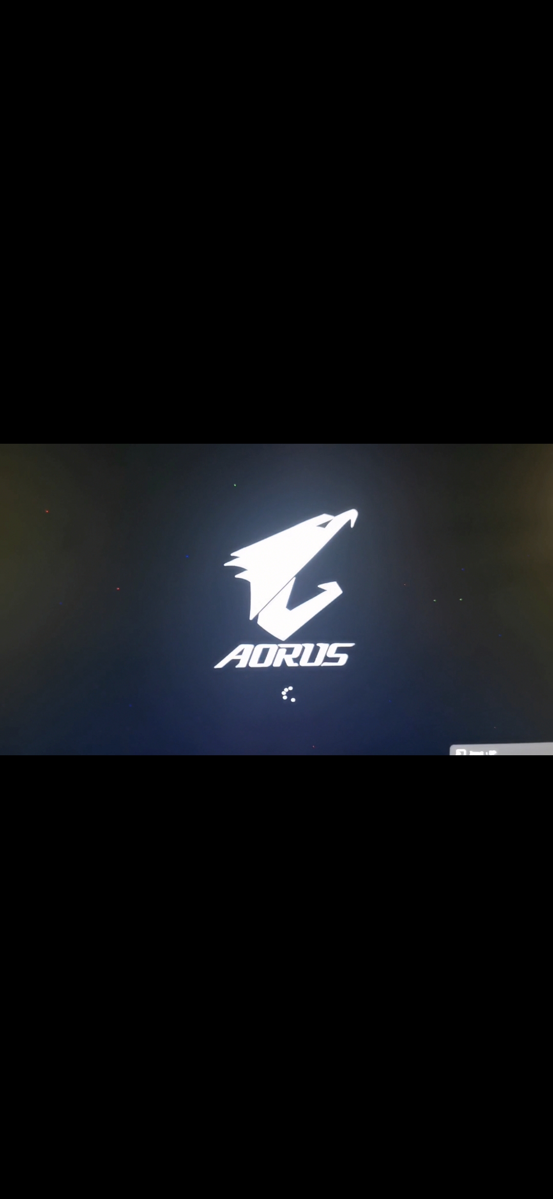

Wenn ich den Computer starte, habe ich bei dem Mainboard Ladescreen ein Pixelfunkeln. Das war für mich soweit nicht schlimm, nur etwas bedenklich, ob mit meiner Hardware alles i.O. ist. Jetzt hab ich mich der Sache allerdings angenommen und wollte es erstmal mit einem neuen Bios Update probieren. Das Problem wird im Bios Menü allerdings noch schlimmer, hier kommt es zum flackern und zu kompletten Blackscreens. Sonst funktioniert am Computer alles einwandfrei. Beim surfen, zocken, etc. habe ich keine Probleme.
Im Anhang seht ihr das Funkeln, evtl müsst ihr etwas reinzoomen.

Ich kann mir jetzt nicht vorstellen dass das am Netzteil liegt,da der Fehler nur beim hochfahren und im BIOS/UEFI auftaucht. Um das gegen zu testen bleibt dir aber nur die Möglichkeit ein anderes Netzteil zu testen.Ebenso eventuell andere Grafikkarte testen und auch RAM bzw. nur einen Riegel mal verwenden. Anderer Monitorausgang versuchen...

Schalte mal CSM aus im UEFI (BIOS) und aktiviere den Fastboot,
sodass der UEFI-GOP (Graphics Output Protocol) Treiber geladen wird im UEFI.
Ist das nicht der Fall, muss das VBios (mit UEFI Support) der Grafikkarte
sich im legacy Modus zu erkennen geben und booten,
was evtl. diese Begleiterscheinungen mit sich bringt.

Es wird nun einfach der UEFI-GOP (Graphics Output Protocol) Treiber geladen,
dieser ändert u.a. auch die Auflösung des Bootscreens.
Nähere Infos bzgl. "UEFI-GOP (Graphics Output Protocol)" findest du im Netz.
Das VBios deiner Grafikkarte ist eben auch darauf ausgelegt.
Das GOP Feature ist hauptsächlich zuständig für den schnellem UEFI-Fastboot.
Gut möglich, dass du nun nicht mehr mit einer Taste, der Tastatur ins BIOS kommst.
Hier musst du dann von Windows aus ins UEFI booten oder ein Tool nutzen unter Windows,
wie ASRocks "RestartToUEFI".
