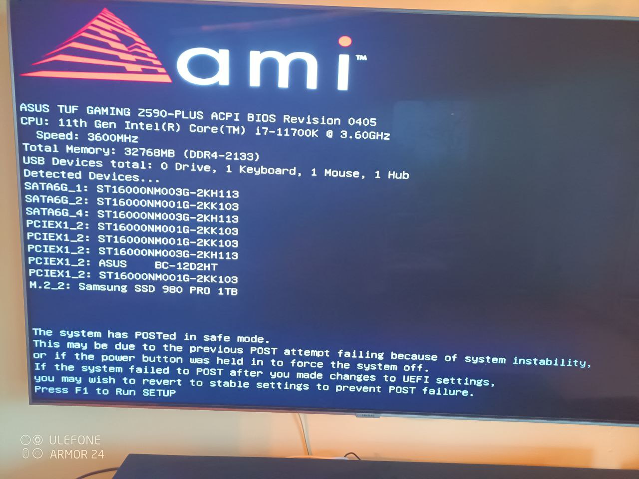

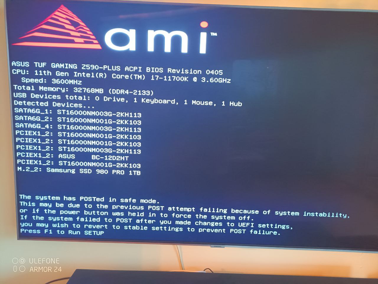

Vor 1 Woche ca. wurde mir das erste mal beim Boot dieser screen angezeigt, siehe anhang.
Es wundert mich insofern nicht, da der PC nach dem Ausschalten sich manchmal einfach wieder anschaltet.
Dann bootet er aber entweder gar nicht, es kommt dann nichtmal ein signal von der Graka.
Oder er bootet "fehlerhaft" also mit dem OP genannten Grafikfehler.
Oder er geht einfach wieder aus nach kurzer Zeit.
Auch geht manchmal die LED am Startknopf nicht an. In den Faellen kommt es definitiv nie zum Boot.
Ich werd ziemlich sicher die Tage eh Mainboard und Netzteil austauschen.
Aber falls irgendwer von euch noch aus der Datenlage einigermaßen zielsichere Schlussfolgerungen auf die Fehlerquelle ziehen kann - ich bin ganz ohr :D

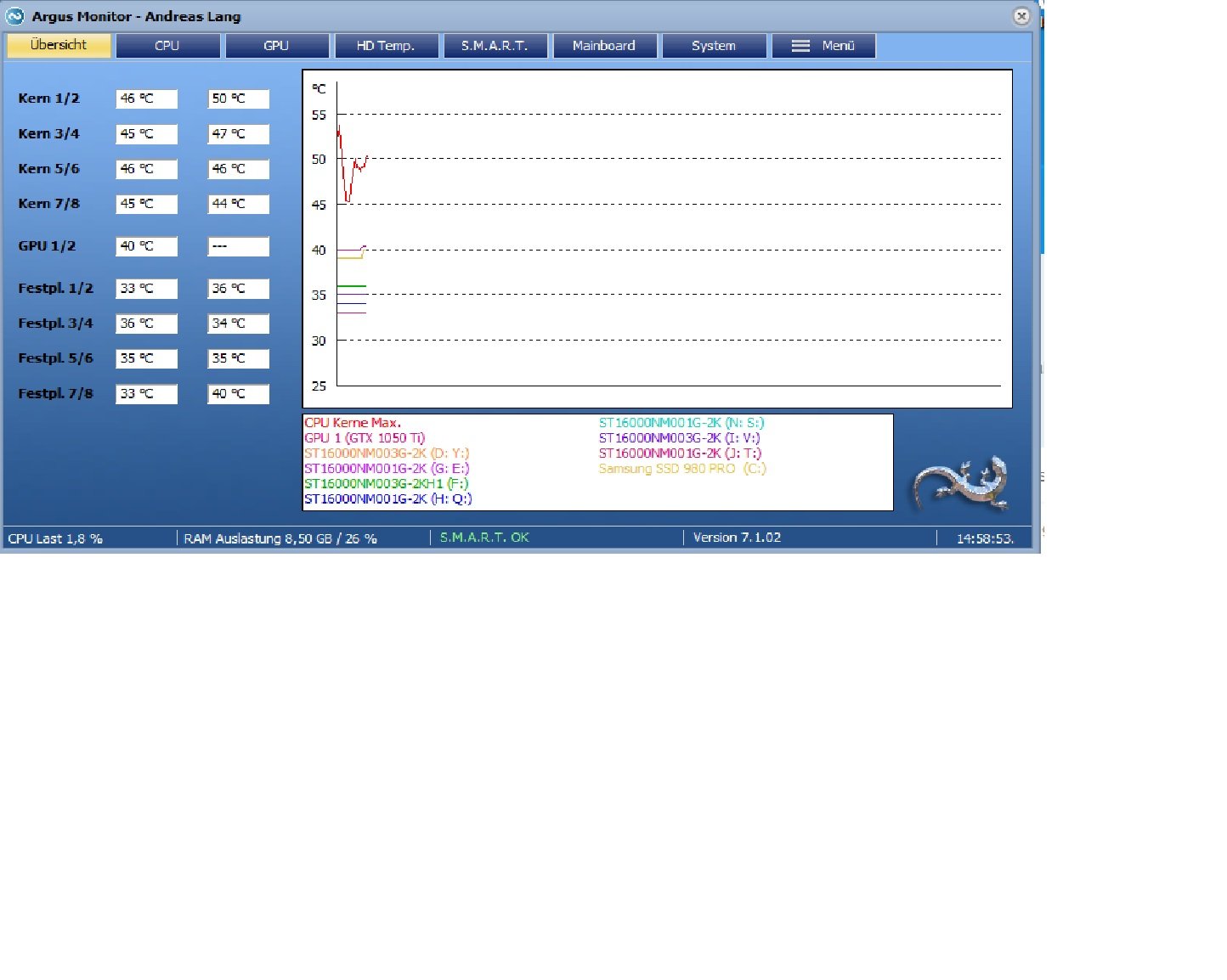

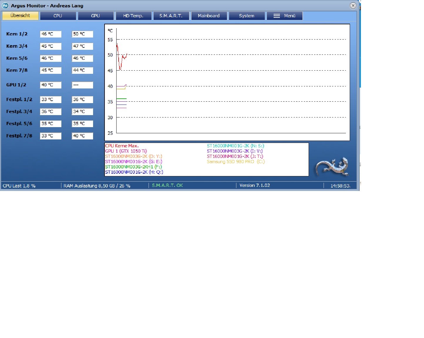

Ich hab mal die aktuelle Temperaturanzeige im ARGUS Monitor gescreenshottet. Platten und Rechenkerne sehen unkritisch aus in meinen Augen.
Leistung muss er eig kaum bringen, is primär eine Heimnetzressource und wird sonst v.a. fuer streaming von Filmen oder Film anschauen von Lokaler Ressource genutzt.

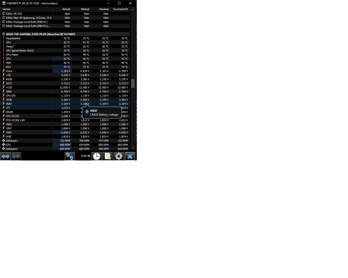

Wo/wie kann ich die Spannung der Batterie auslesen?
Magnetfestplatten produzieren eben auch im Leerlauf ganz schön Wärme.
Bei HWInfo
https://www.hwinfo.com
steht es unter VBAT unter Sensoren mit gelbem Pfeil davor.
Die Spannung sollte nicht unter 2,9V liegen, sonst würde ich die CR 2032 wechseln.

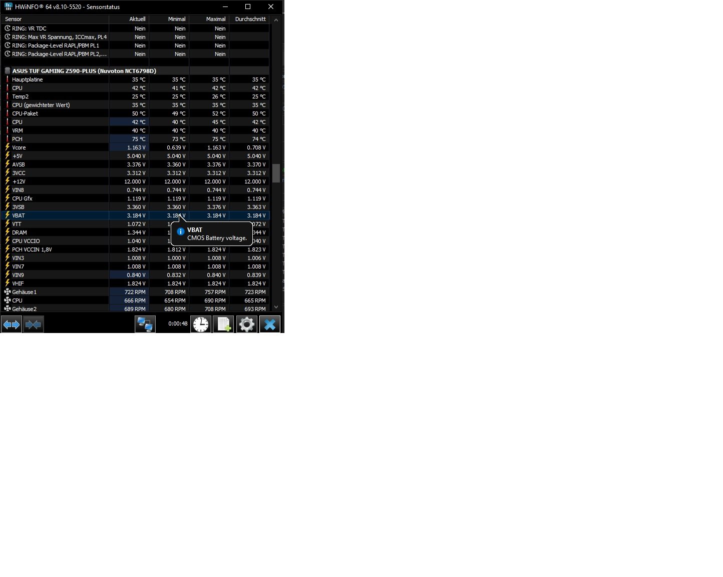

VBAT zeigt 3,18 Volt siehe screenshot.
Kann man so lassen.
Meine hat nach drei Jahren noch 3,29V, aber die Langzeitqualität der Batterien unterscheiden sich gewaltig.

Die Temperaturen im Rechner sind übrigens vollkommen unkritisch.
Die CPU liegt bei unter 40 grad celsius, die GPU ebenfalls (Hotspot bei 41 grad celsius).
