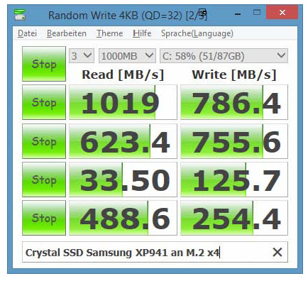

Anbei die Leistungsmessung (es ist die XP941 256GB, die 512GB soll noch etwas schneller sein).
=> Aber die Anwendungsleistung, also DTP 500 Seiten mit vielen Bildern in pdf exportieren, ging kaum schneller, da random Zugriff.
So ist das Leben! Gruß Konrad
