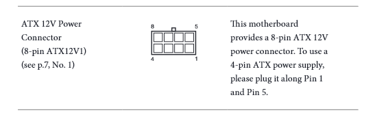

Der 12V Adapter muss auf jeden Fall weg. Wenn dein Netzteil nur einen 4 Pin 12V ATX hat, dann funktioniert laut Handbuch auch folgendes:
Einen Versuch ist es wert, aber in ein neueres Netzteil sollte investiert werden.
Das ist normal und passt immer so, ein vierer in den achter.
Aber das ändert nichts an dem billigen, alten Eimer von Netzteil,
welches einfach auch nicht geeignet ist für ein modernes System.
